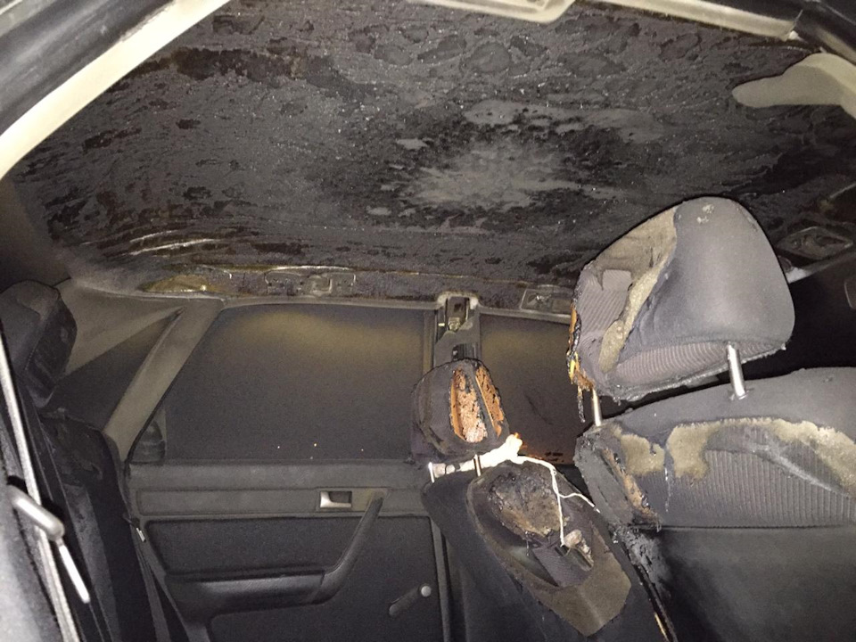

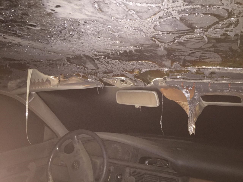

Причина возгорания — оголённые клеммы аккумулятора, в результате КЗ с помощью арматуры сиденья. Поднимите на всякий случай своё сиденье и проверьте, защищены ли ваши клеммы!
Надо просто ставить АКБ указанный в инструкции по эксплуатации. Да он дороже, причем у нас на порядок дороже. Низкий аккумулятор+крышки на клеммы и все будет ОК!)))
+1 Так и зделал, — купил низкий акуум (да, он дороже на 20-30%), клемы накрыл пластмасками, что в комплекте и все норм) Сидуха даже не достает до него!
Да! Жестяк! У меня одно время тоже аккум без крышек стоял. Потом как-то друган сказал, что видел, как возле его работы у парня на такой же сотке под сидухой пыхнуло почти с таким же результатом, как на фото. Он мне решил рассказать и я задумался. Срочно отыскал ручку-крышку от АКБ и поставил по-уму. Теперь стоит другой АКБ, у которого клеммы вне зоны действия арматуры поджопника, но крышки клеммные на посту. Лучше перебдеть, чем тушить пожар.
надо просто купить нормальный низкий аккумулятор и ничего нигде не будет коротить + крышки пластиковые на клеммы от аккума которые в комплекте с ним продаются…
Не хило ((, У меня внутри плюсовой клемы контакт стал в одно время теряться и клема сильно нагревалась Вырезал заводскую клему и поставил другую, аккумулятор накрыл резиновым ковриком и больше чем три человека на заднее сидение не сажу чтобы не деформировали каркас сидения.

Это должен знать каждый! Особенно если туда садится тучный человек, тогда КЗ обеспечен! лучше с верху положить резиновый коврик, не менее 3-4 мм! Я, в добавок, нацепил на прутья резиновые трубки подходящего диаметра!

Нет салона без огня. Всё разъело парами.
“Проверили”
Теперь ищем салон
Если бы они об этом знали раньше…
