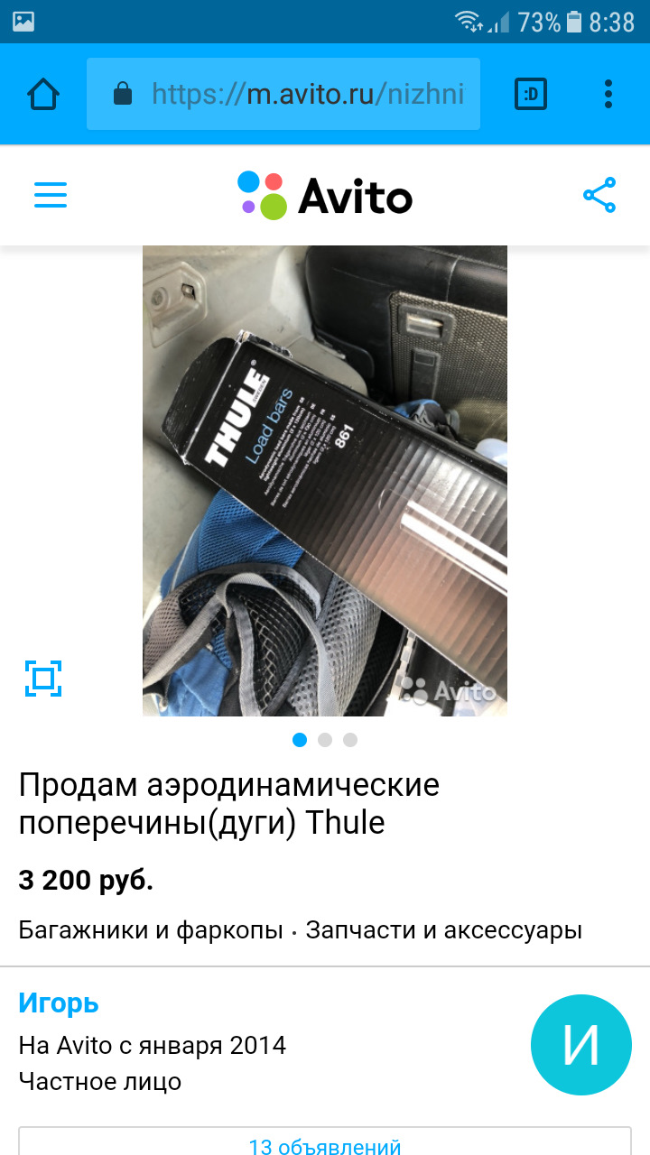

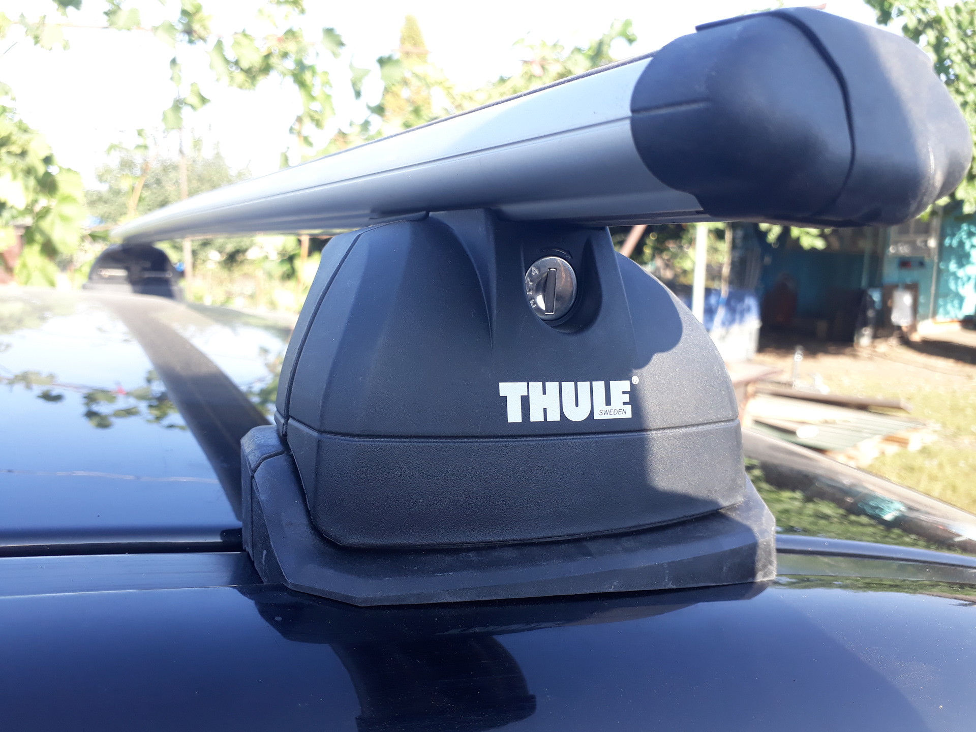

Крепления "за дверной проём" я не хотел ставить, а так как в России только эвики были с штатными крепежами-то и багажники практически не реально найти. Я нашёл только фирмы THULE. Эти багажники состоят из 3х составных; дуги, переходные крепления и индивидуальные под каждый автомобиль опоры.

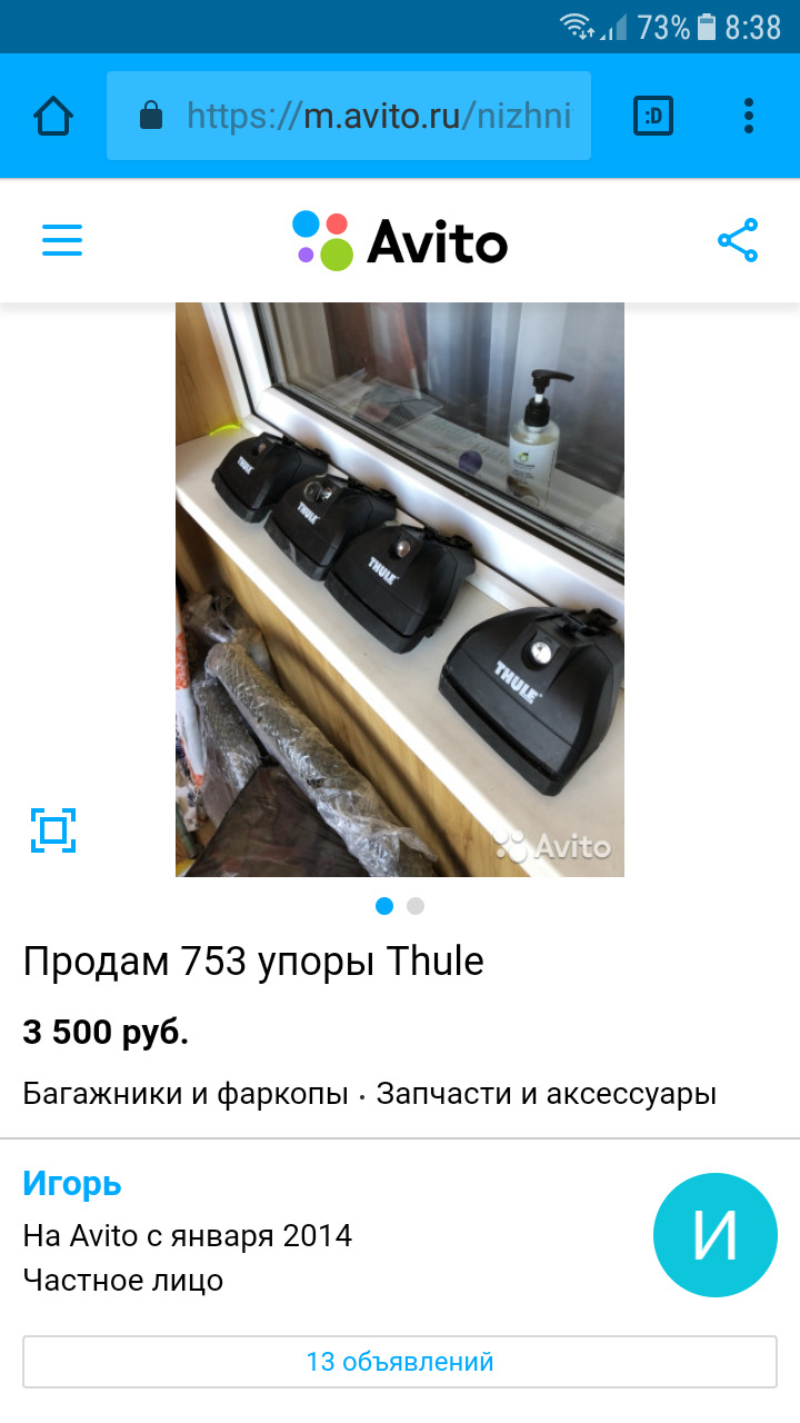

Дуги и переходники взял на авито, немножко Б/У.
Так называемыё "кит" под номером 3071 пришлось брать новый, 3217 руб на момент заказа.

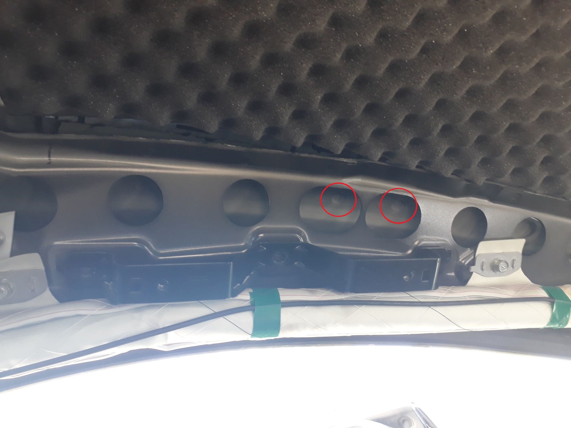

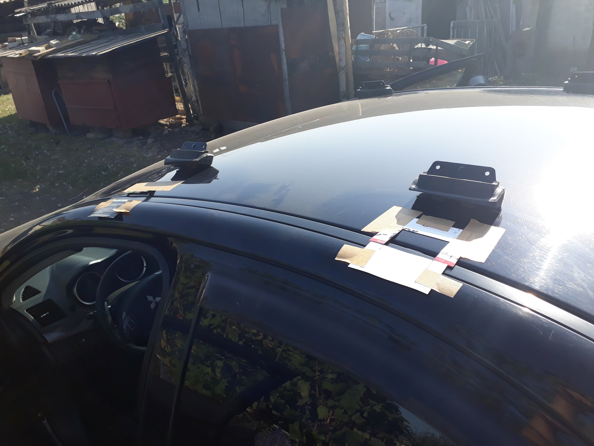

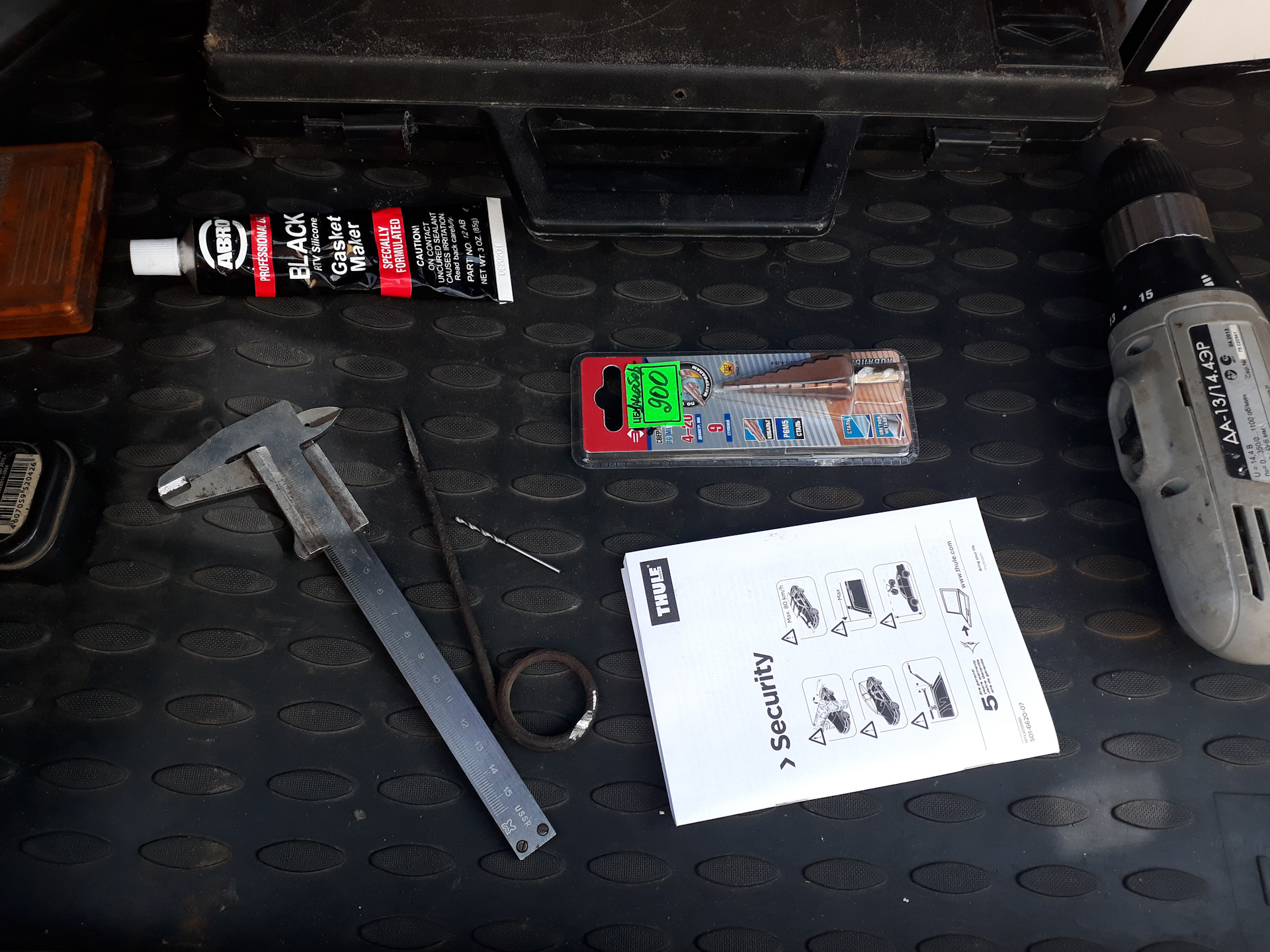

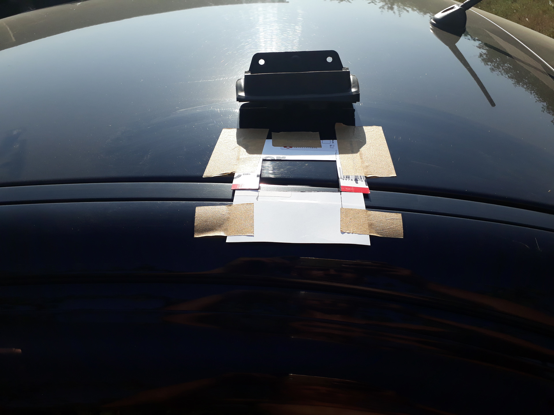

Всё в сборе — погнали. Снова снял потолок, и ещё снял крепления под ручки — чтобы не мешали. На крыше есть "разметка" где должны быть крепежи.

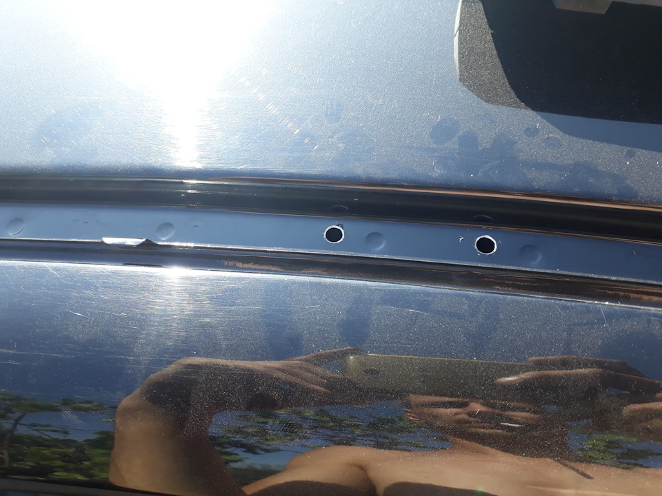

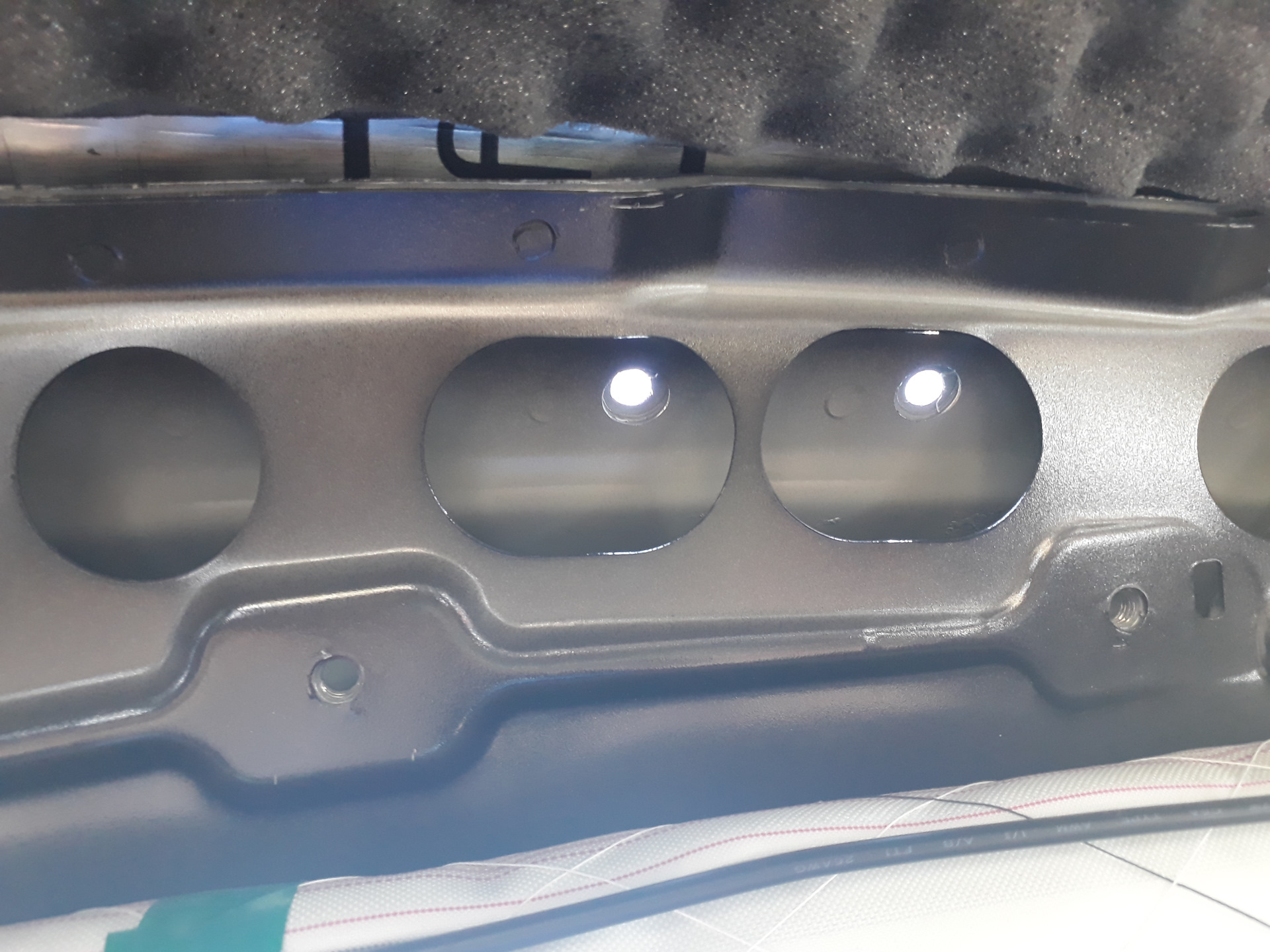

Намечаем развёрткой под сверление и сверлим.

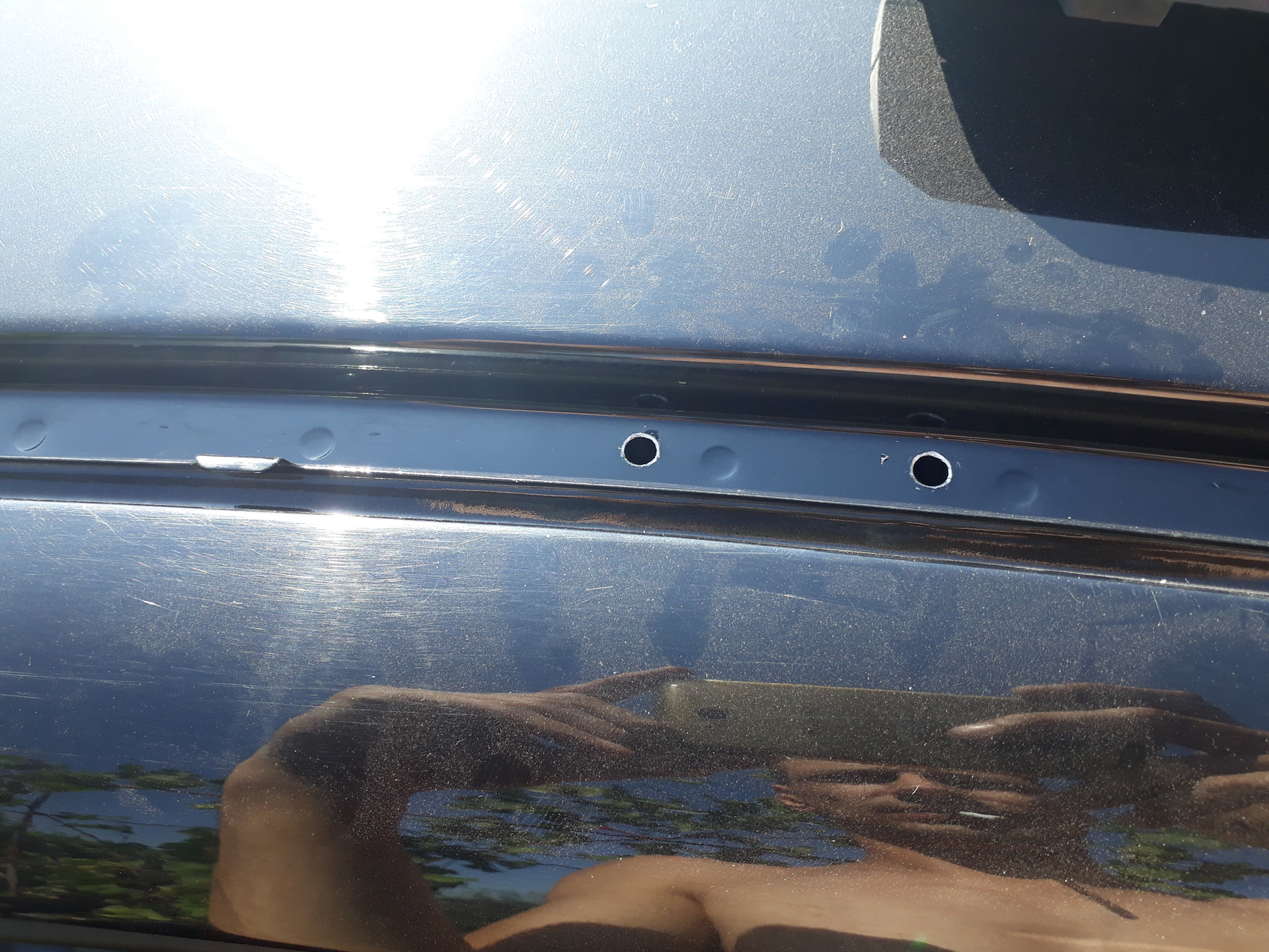

Сначала сделал отверстия сверлом на 1.5мм а потом разсверлил ступенчатым сверлом до 6мм

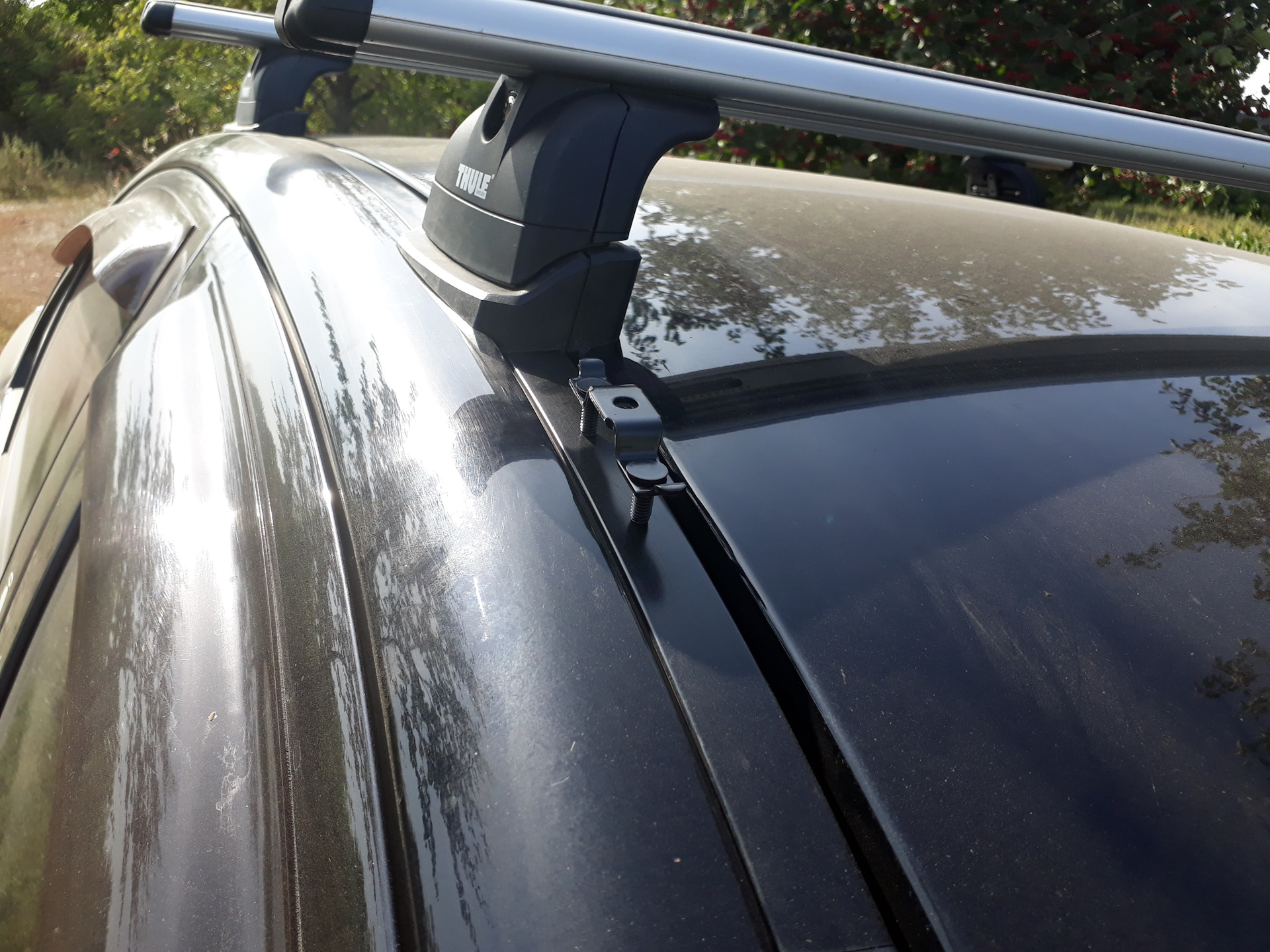

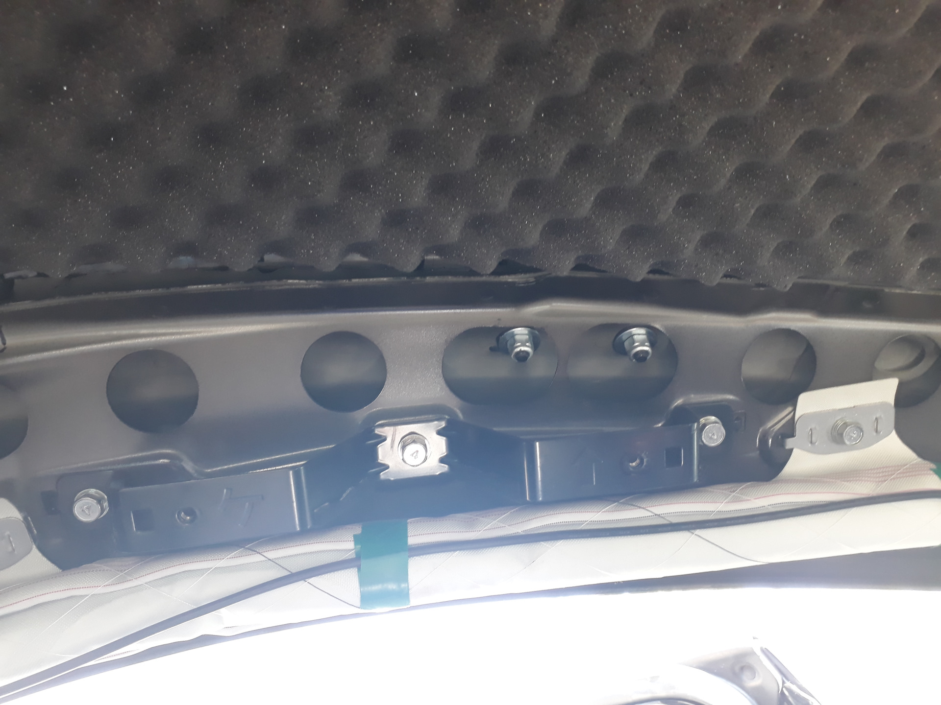

Дальше всё просто — обезжириваем сами крепления и места установки, наносим герметик снаружи, вставляем крепление, ХОРОШО так наносим герметик изнутри, шайба, гайка с пластиковой втулкой и затягиваем.

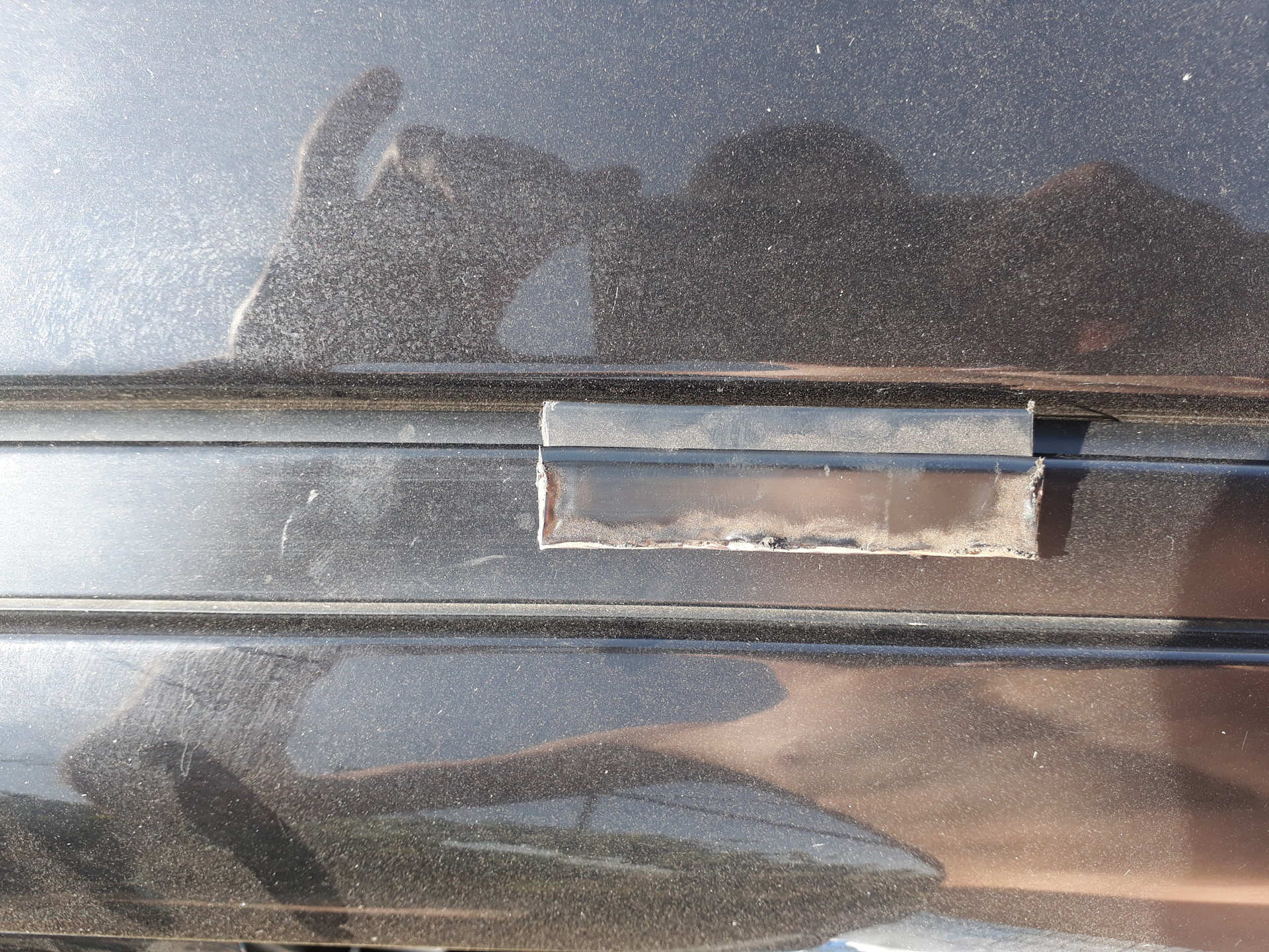

После установки креплений надо сделать вырезы в молдингах крыши.

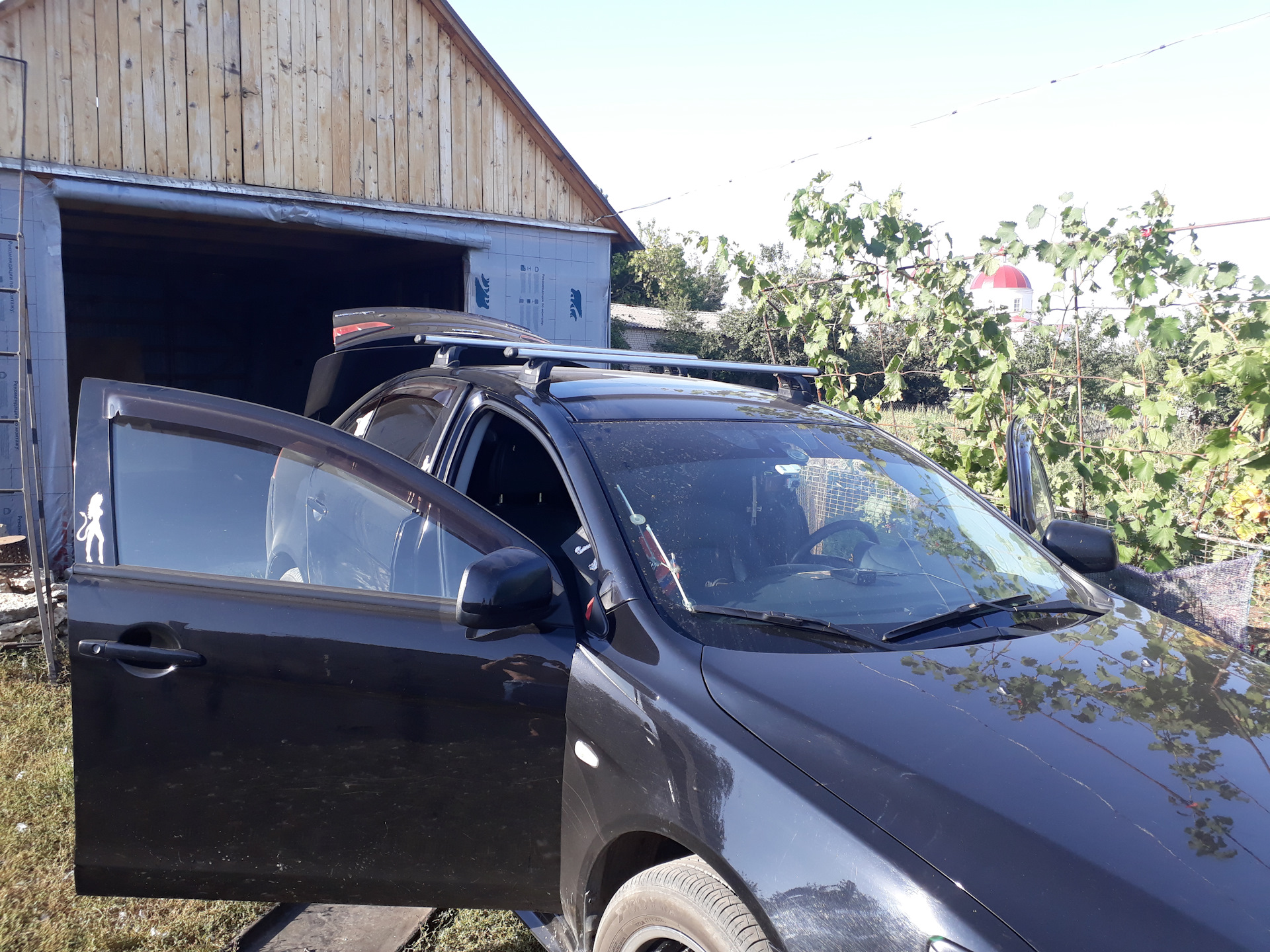

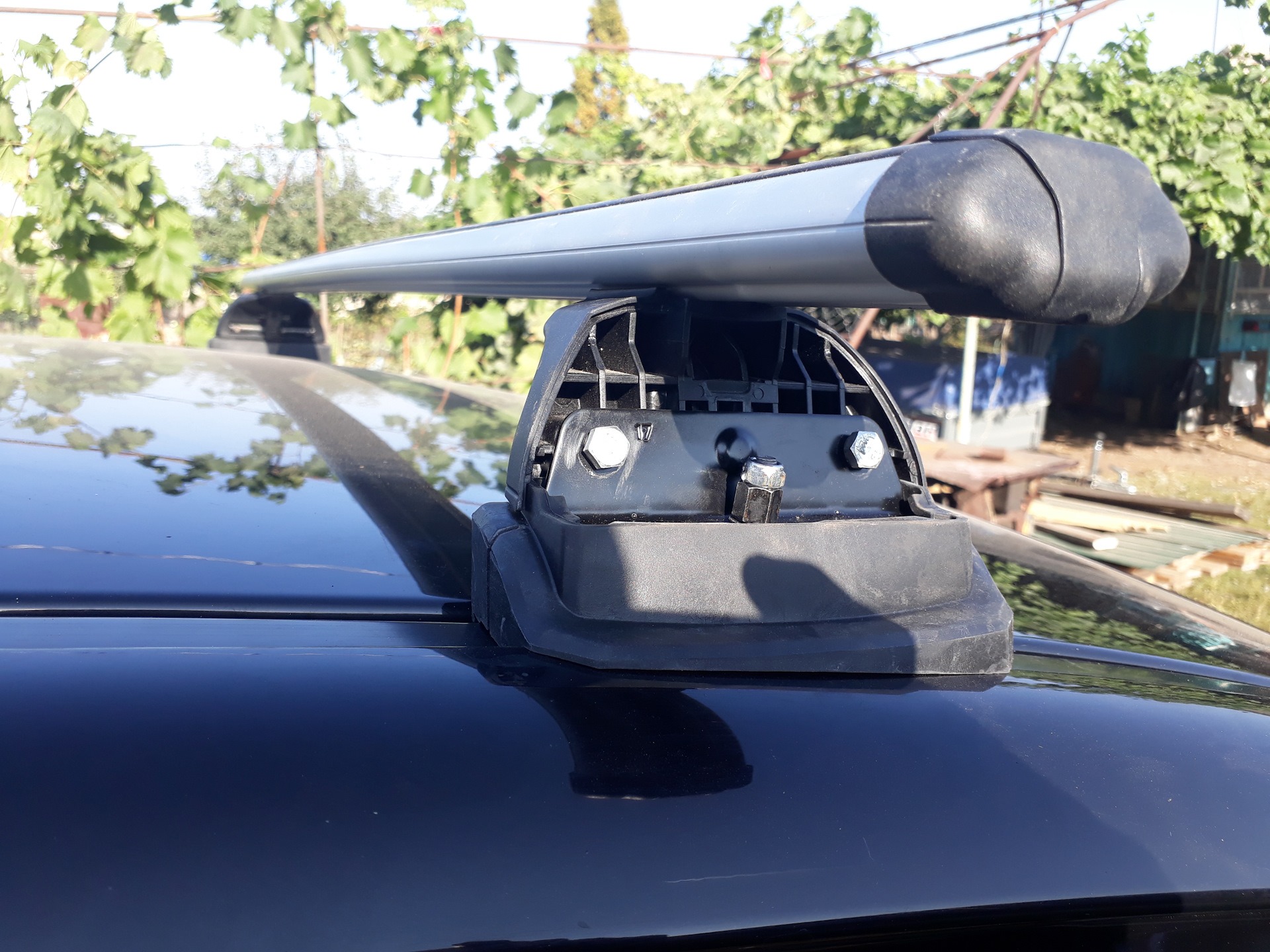

После разметки выпилил лишнее дремелем "гравером — кому как удобней называть" и поставил молдинги на место. Затем прикручиваем все крепления из набора 3071, вставляем переходники в дуги и прикручиваем к крепежам 3071.
Затем ставим крышки и замыкаем ключом.

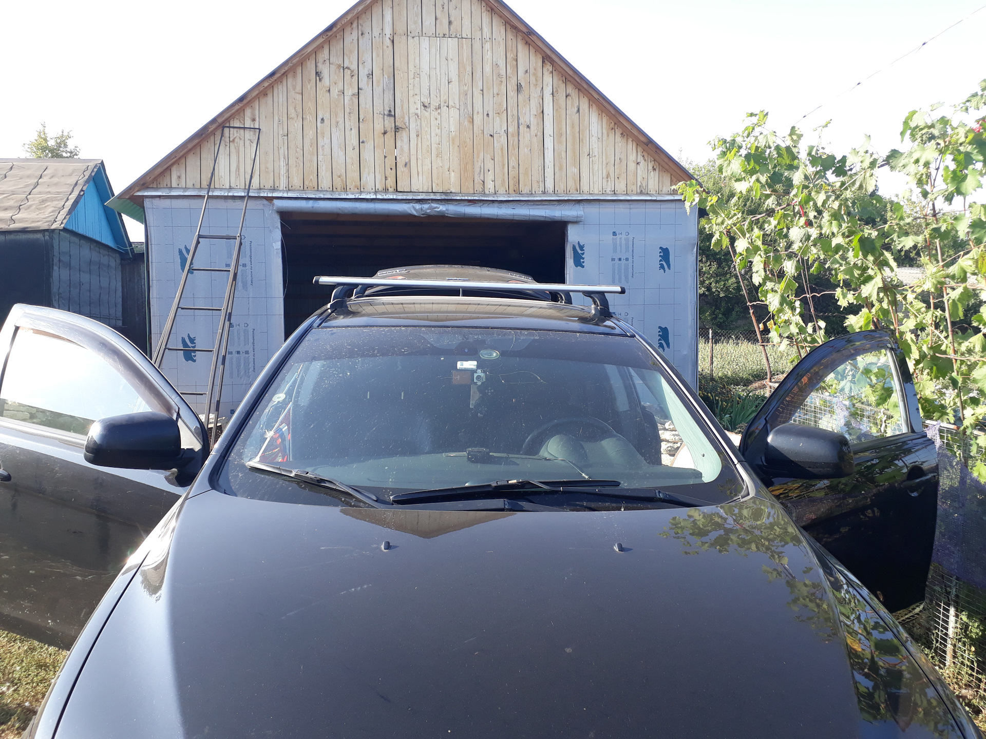

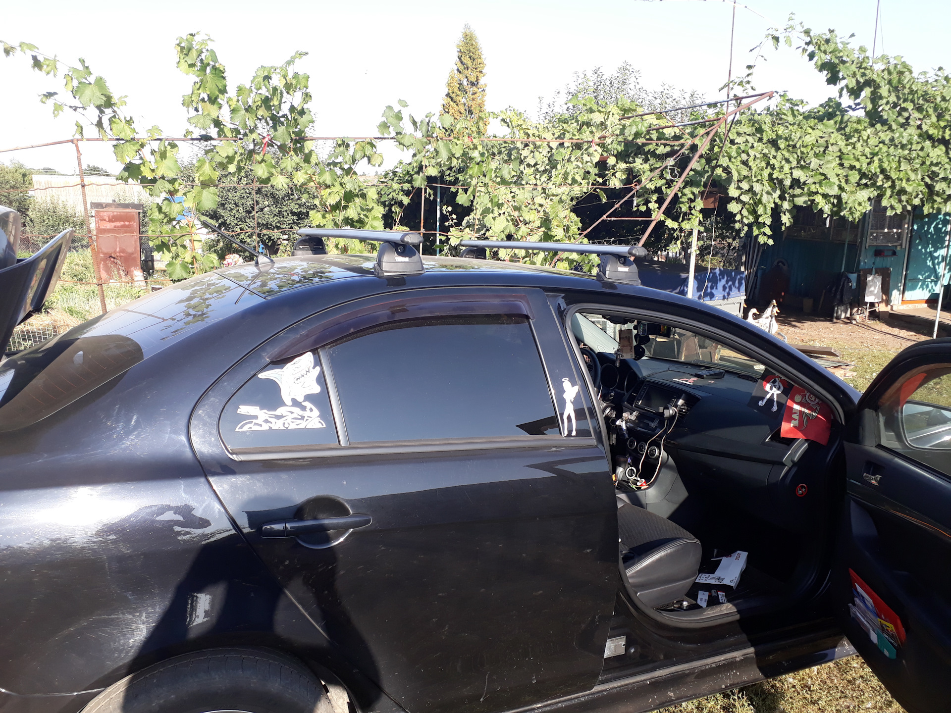

Ну и несколько фоток общего вида.

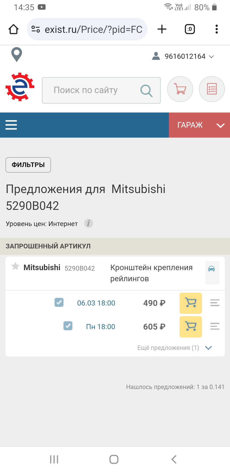

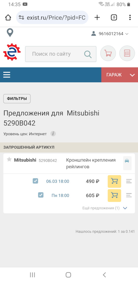

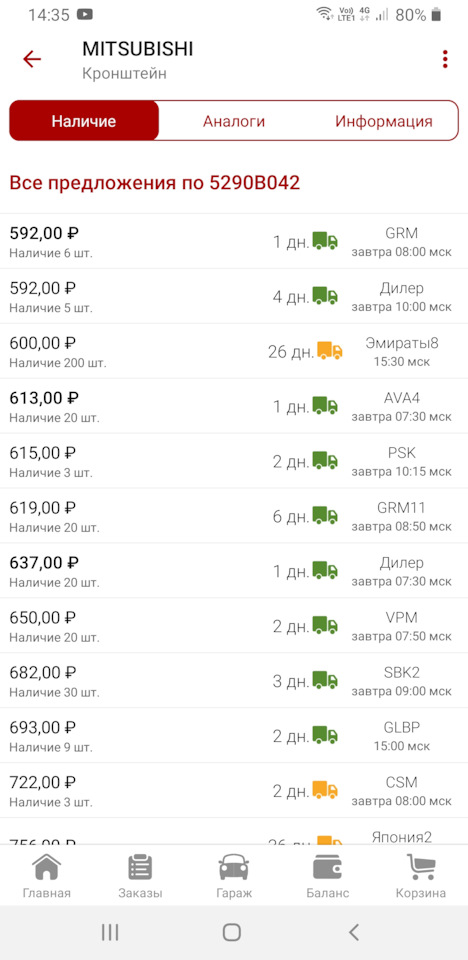

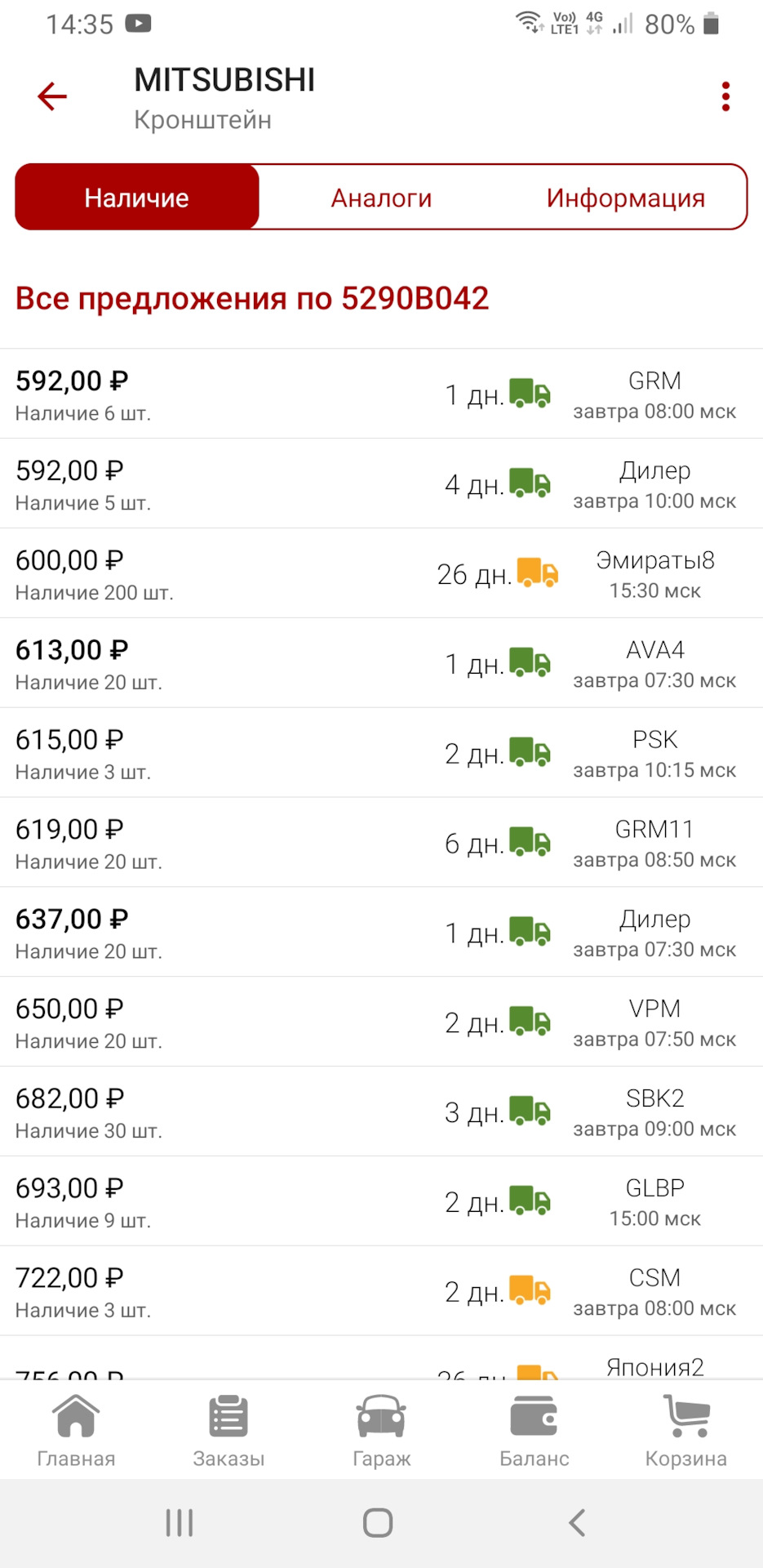

5290B042 — это код для заказа кронштейнов крепления на крышу, стоят примерно по 390 руб. Будут вопросы — пишите, постараюсь ответить)

Привет, подскажи где заказывал кронштейны, что-то не где найти не могу их
Привет.
В Авто-Док по 600, в Exist по 500

Я не много не понял. сначала сверлим отверстия, потом в них прикручиваем 5290B042 кронштейны, а потом к этим кронштейнам уже крепления от дуг?
Да, всё правильно
grom55
Вот для этих креплений сверлится крыша. Обратите внимание какой именно стороной они ставятся. Небольшие вырезы по краям креплений на внешнюю стороны крыши. И крепление немного "завалено" во внутреннюю сторону.
Теперь понятно, а если багажник снять эти кронштейны видно в молдингах? Или планируешь все время с багажником кататься?
Планирую всё время, но ищу альтернативу заводским заглушкам (по 3500 за каждую это слишком) в крайнем случае можно просто вырезать 4 пластинки из пластика и приклеить их на 3м скотч — будет практически как штатные выглядеть. Ну или найти молдинги с крышками от эво.

У тебя есть фото, какие отверстия ты дремелем высверлил в молдингах?
Такой фотки нет, но вот я сфоткал выпеленный кусочек
Фейринг надо😉
Что это такое?😁
Козырёк на дуги. Гудеть на больших скоростях перестанет. У меня в личном бж есть😉
Чёт я не нашёл🤔
Про лютый jdm где. Ну или в поиске сайта вбей.
Увидел, но так мне больше нравится;-)
Тогда горю желанием узнать, гудит ли на высоких скоростях. У меня при боковом ветре гудело. С фейрингом пропал раздражающий звук. Ну и лайки в офлайн гораздо приятнее))
Ну вчера я немного спешил и давал до 140, вроде не заметил посторонних шумов. А так я 110 — 120 езжу.
Ну и славно. У меня при боковом ветре гудело, если быть точнее, и без бокса. С боксом совсем не гудят.
