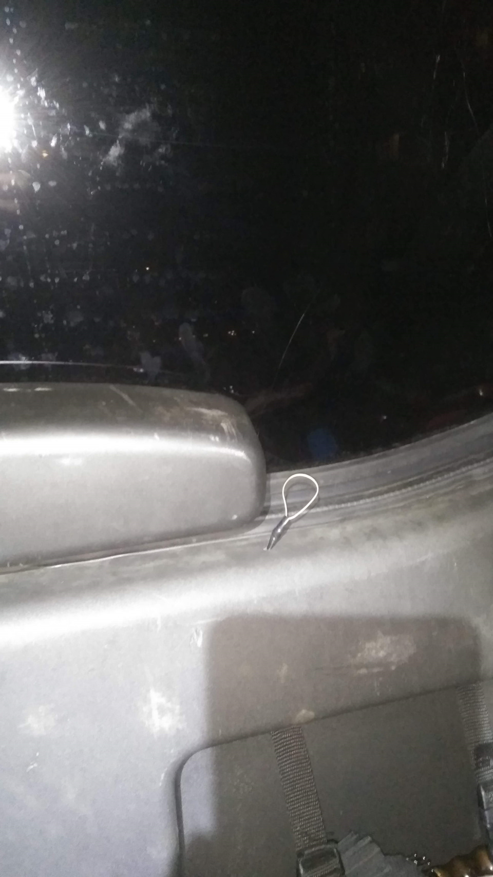

Всем добрый день. Тем летом ездили семьёй на юга и в дороге останавливались на отдых, ночевали в машине. Очень не хватало чтобы дверь багажника открывалась изнутри, вылезать из машины через боковые двери по головам не удобно. Как-то наткнулся на запись Кнопка открывания двери багажника изнутри, и вот оно решение моего вопроса)
Нашел кнопочку без фиксации, сделал к ней проводочки и целеустремленно решил заняться установкой.

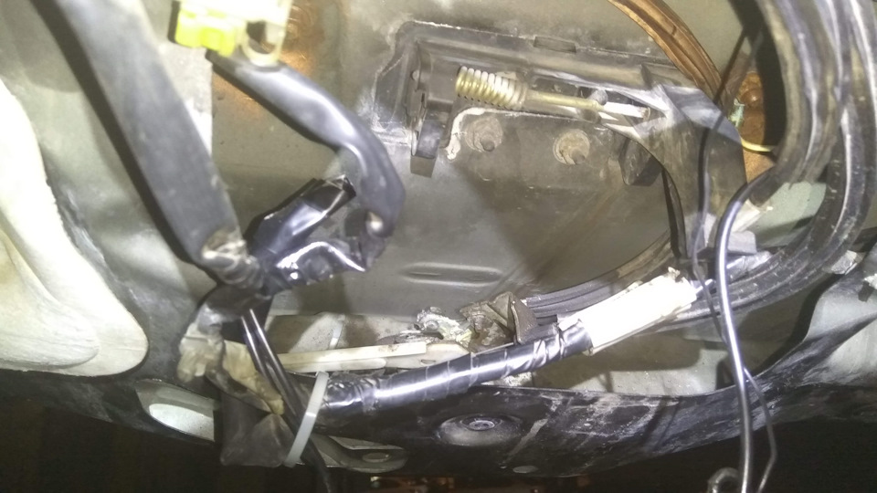

Снял обшивку двери и был удивлен, у меня от ручки открывания багажника нет ни каких проводов!

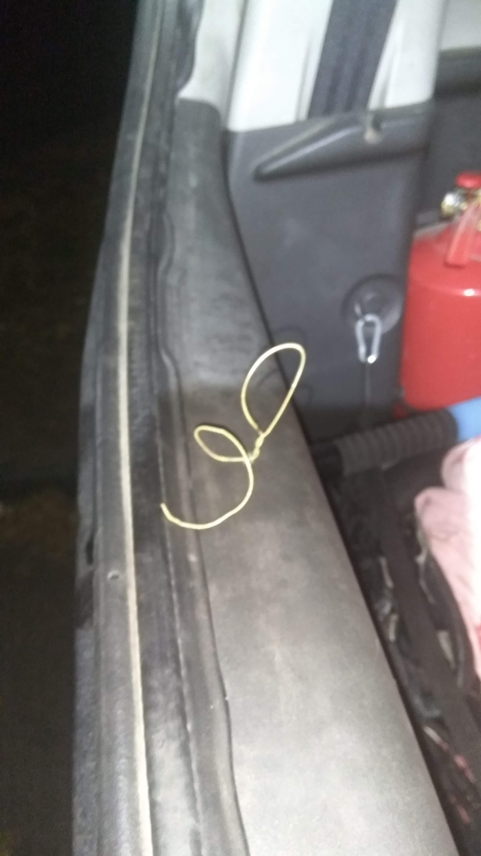

Не много поразмыслив, понял что с кнопкой ни чего не получится. Значит будем делать открытие двери с помощью тросика. В качестве тросика использовал 6-ю (толстую) струну от гитары. Струну закрепил к механизму замка петлёй.
В местах где струна контачит с металлом замотал изолентой.
В обшивке ножничками проделал маленькое отверстие и через него протащил струну.
Получилось не много колхозно, потом исправлю. Но со своей задачей справился)
Всем хорошего настроения и хороших дорог!

Как понимаю механизм открывания двери багажника без сервопривода, то есть не электрический? Интересно. Тогда как выглядит "кнопка" открывания снаружи?
Не электрический оказался. Сам замок механический и открывается перемещением язычка замка тросиком. "Кнопка" открывания такая же. Ручка приподнимается, трос натягивается, открывается замок

Замок ручной, а как тогда замок открывается?
На фото вроде есть к замку проводка. Интересно, а как тогда блокируются задняя дверь и стекло когда машина например на охрану встает?
Замок открывается также тросиком. замок механический, а блокировка (сигнализация) на сервоприводе. Проводок есть но он для распознования сигнализацией что замок закрыт.
