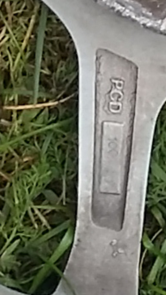

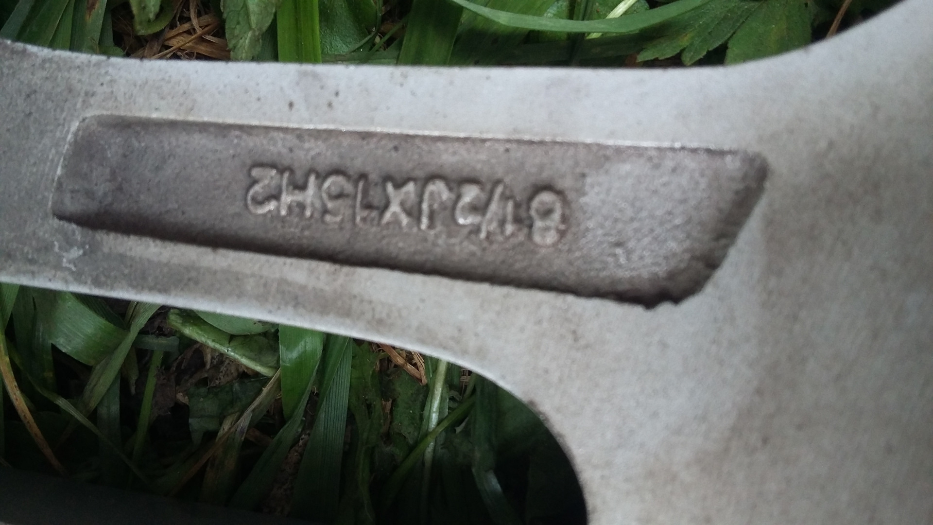

Параметры дисков
R15 4*100 ЦО 60,1 Ширина 8,5 дюймов
Вылет et38.

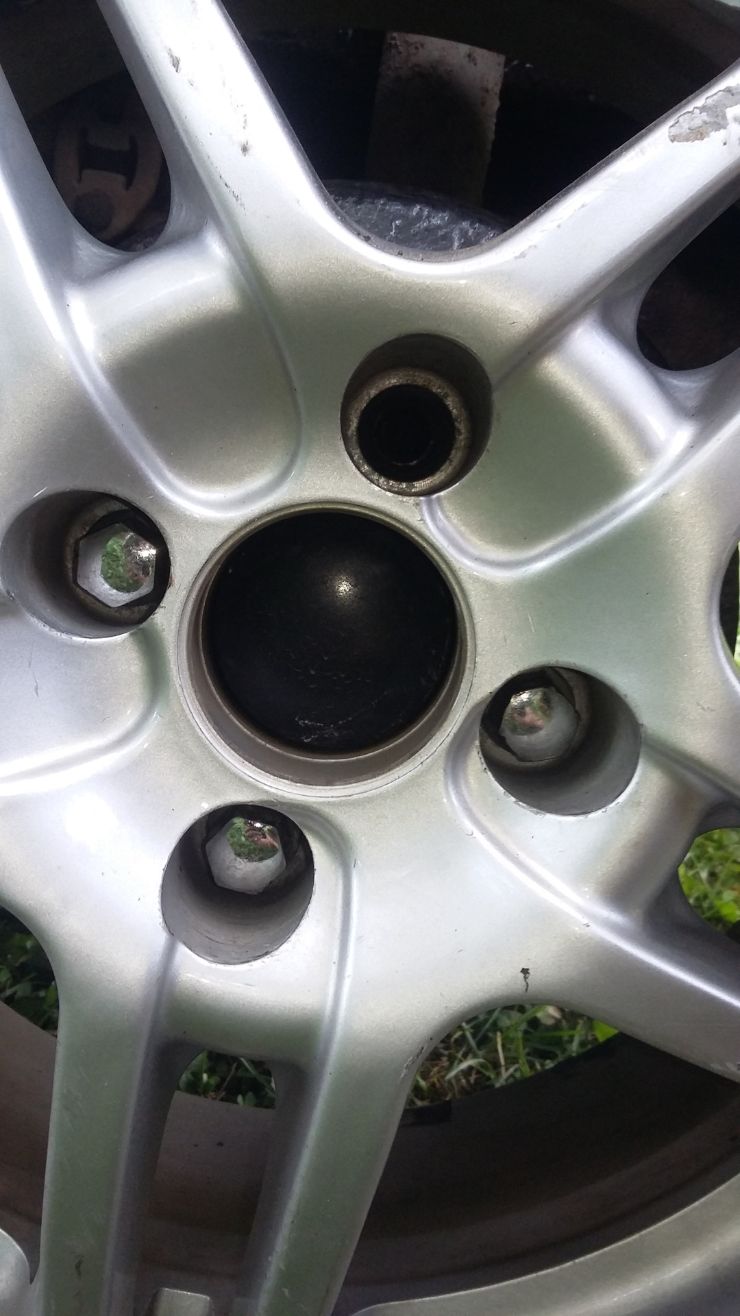

Примерил диски. Все отверстия совпали идеально, без перекосов. Очень важный момент чтобы диски поставть ровно, нужны адаптеры на цо с 60,1 на 58,6.
Все болты были закрутил легко .

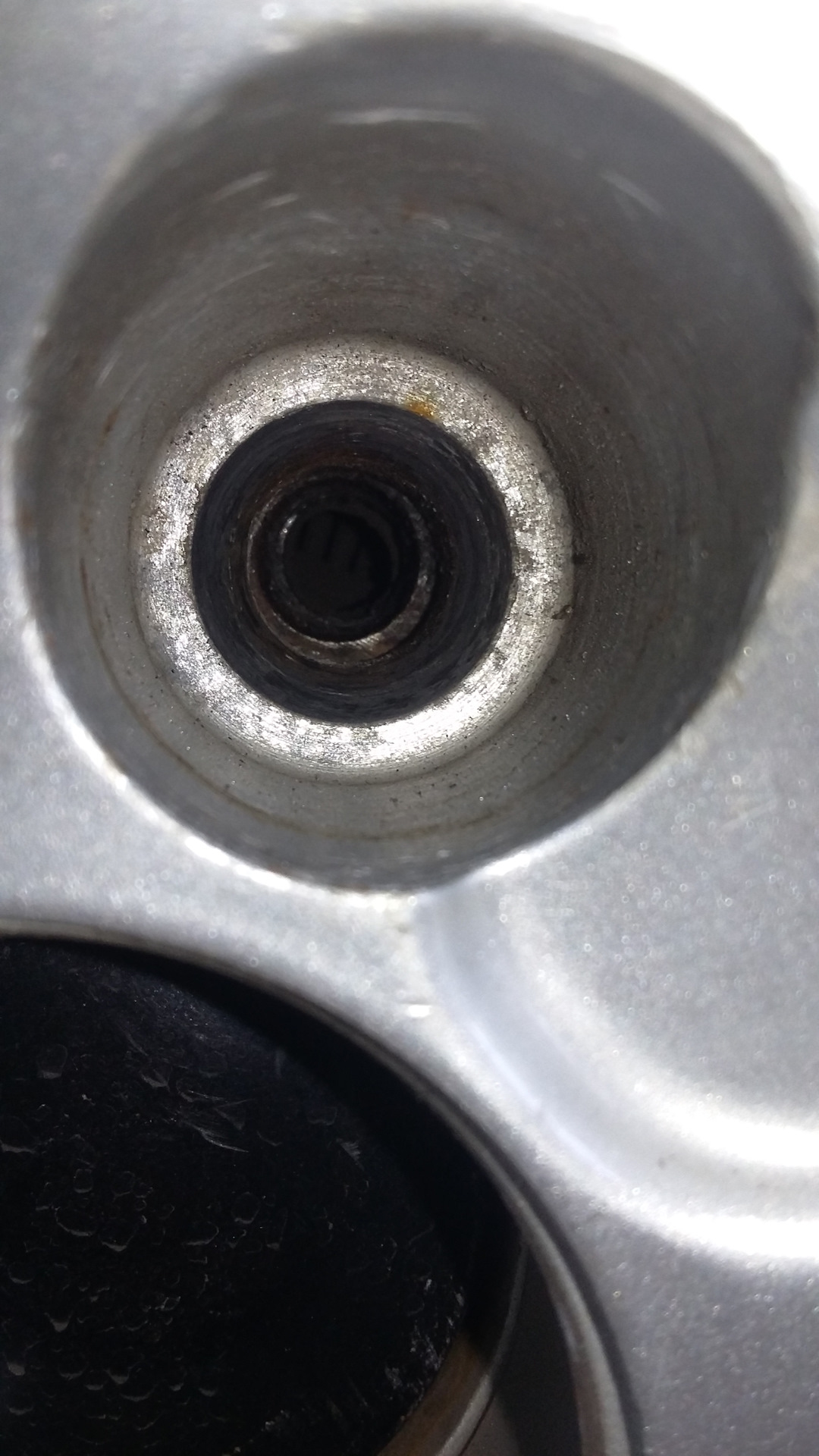

Фото как выглядит отверстие последнего болта.
Шурупы которыми прикручивал самые простые.
Скорее всего производители свежих дисков делают большие допуски. Итого

Когда все 4 болта стоят. Диск играет на посадочном. Именно для этого его надо поставить. Я всего лишь померял.

Проверяется просто. Ставишь диск и затягиваешь ОДНИМ болтом до упора, а затем смотришь совпало ли противоположное отверстие от болта. Совпало значит 4×98, не совпало 4×100.

4*100
Ну тогда вопросов нет. Значит на 100.
Это не допуски большие, это диски 4×98. 😂😂😂
