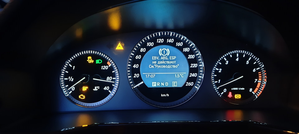

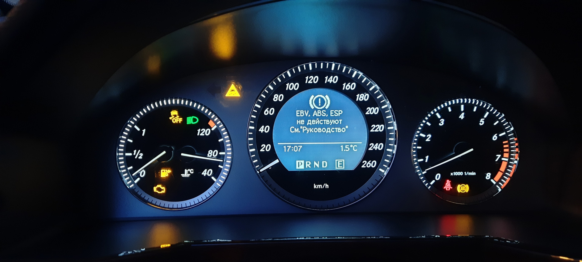

Поехал я на дачу не на своем коне, а с товарищем. Так дешевле(по топливу) и комфортнее(пассажиром быть проще). Пробыл на даче 4 дня и благополучно вернулся в Москву. На утро я завожу машину, даю помолотить мотору на месте минут 5 и начинаю движение. По достижении 18 км/ч загорается не новогодняя гирлянда и информация о недоступности АБС, ЕСП, системы контроля давления в шинах, круиза и лимитера, а руль по нагрузке становится как у моей девятки.
ПАНИКА! Торможу. Глушу. Завожу. Чисто… Ну, думаю, обиделась тачка, что оставил ее на несколько дней и капризничает. Начинаю движение и схема повторяется. Огорченный еду до работы.
Перед тем, как оставить машину на парковке, прицепляю китайский Launch и делаю тест. Конечно, это не СТАР, но хоть что-то дать понять может… Ошибки только по блоку ЕСП: 5945,7266,5001.
Записал ошибки, пошел на работу.
На работе не работалось, стал копать интернеты на предмет такой неисправности. И нашел, что это одна из болячек 204 и 212 модельного ряда. Стал вчитываться и с каждым изученным постом и статьей понимал, что я приехал на соточку(замена блока ЕСП).
РАЗМЫШЛЕНИЯ.
Несколько дней катался с ошибкой, каждый раз она напоминала о себе после достижения 18 км/ч. Начал думать на тему "Что могло повлиять на машину за 4 дня стоянки во дворе?"
1) Вода от ливня и поливающих дороги машины. Маловероятно, иначе бы проезд по лужам, прошедшая весна и другие природные факторы убили бы все это давно.
2) Влияние извне. Машина выглядела точно также как и в день, когда я ее оставил во дворе. Причинить какой-либо вред автомобилю случайно, не оставив следов — наверное, нереально.
3) Изменение состояния системы в период простоя. А почему бы и нет?
Начал внимательно смотреть на автомобиль. В частности, на колеса. Переднее левое колесо(а ходят слухи, что датчик АБС в нем — чуть ли не единственный использующийся всеми системами авто) чуточку подсдуто. Настолько мало, заметил я это только когда внимательно вгляделся в течение пары минут в морду авто. Дальше были тесты. Тем же Launch включил отображение данных скорости со всех датчиков АБС. Но они показывали нормально.
Вкралась даже идея снять электронную часть блока ЕСП для "посмотреть". Но я решил, что нужно сделать то, от чего я не обеднею точно. Одну быструю операцию…
РЕШЕНИЕ МОЕЙ ПРОБЛЕМЫ.
Завел машину, чтобы машина не сигнализировала о проблемах. На приборке дощелкал до калибровки системы падения давления в шинах и провел эту самую калибровку. Дело на 5 секунд. И поехал. Более ошибки я не видел и как бы ни пытался ее воссоздать — все чисто. Справедливости для, я испытал системы АБС(резко затормозил на пустой дороге) и ЕСП(плавно заезжал на высокий бордюр, чтобы передние колеса начали скользить по кромке бордюра). Обе системы показали и просигнализировали свою корректную работу. Я счастлив.

Спасибо автору, на 204 та же гирлянда вылезла. 2 дня изучал а оказалось надо сбросить на приборке, , давление в шинах, , . Естествеено подкачав колеса, они были почти все 1,5) Еще раз спасибо за информацию✌

У меня на W204 то же самое сегодня произошло. Посмотрел твою статью, сбросил run flat индикатор и ошибка пропала! Спасибо большое! 😁

После схода развала появились такие же ошибки, в итоге сделали калибровку угла рулевой колонки и все лампы сразу погасли.
Тоже самое было. Приехал в деревню машина стояла 3 дня, когда выехали через 10 метров так же все загорелось. Ехал 200 км так. Перед домом после заправки все пропало. Больше не глючило.
Мне на шинмонтажке сказали, что у мерсов с технологией контроля потери давления в шинах часто такой глюк вылезает, если колеса имеют разное давление. В моих во всех 4 было разное: от 1,8 на переднем левом до 2,5 на заднем правом. Сравняли давление и езжу спокойно.

это что? такие приборки ставили в глк ? это ж какая степень комплектации ?
Она же наборная по допам. Вот первый заказчик и не взял себе большую.
Ну я думал такое у них в стандарте ( обычная приборка с жк дисплеем ) а тут вон ещё какая версия
Да, более бомж-стайловая. Но мне так нравится больше. АНАЛОГ, мать его! :)
