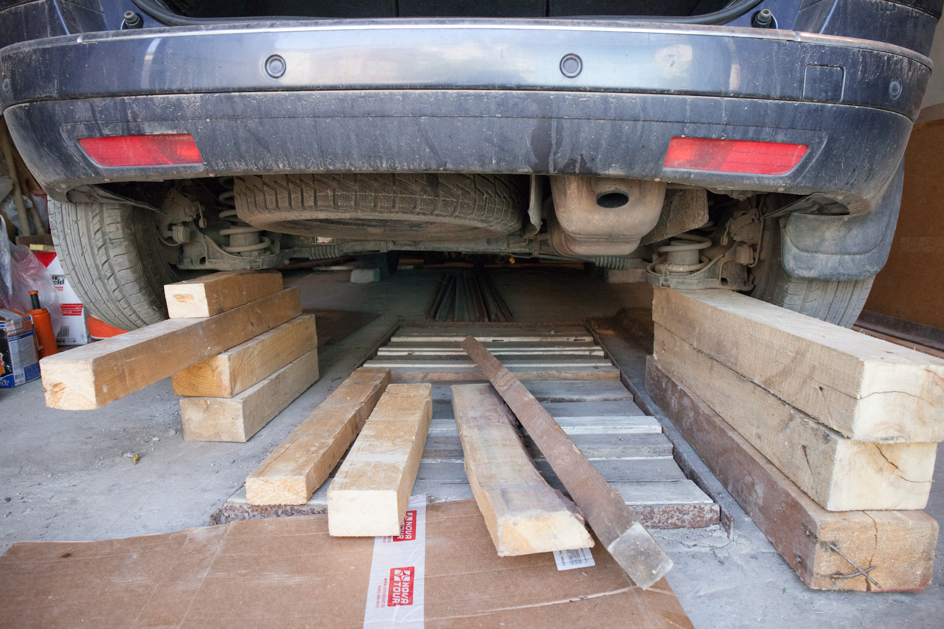

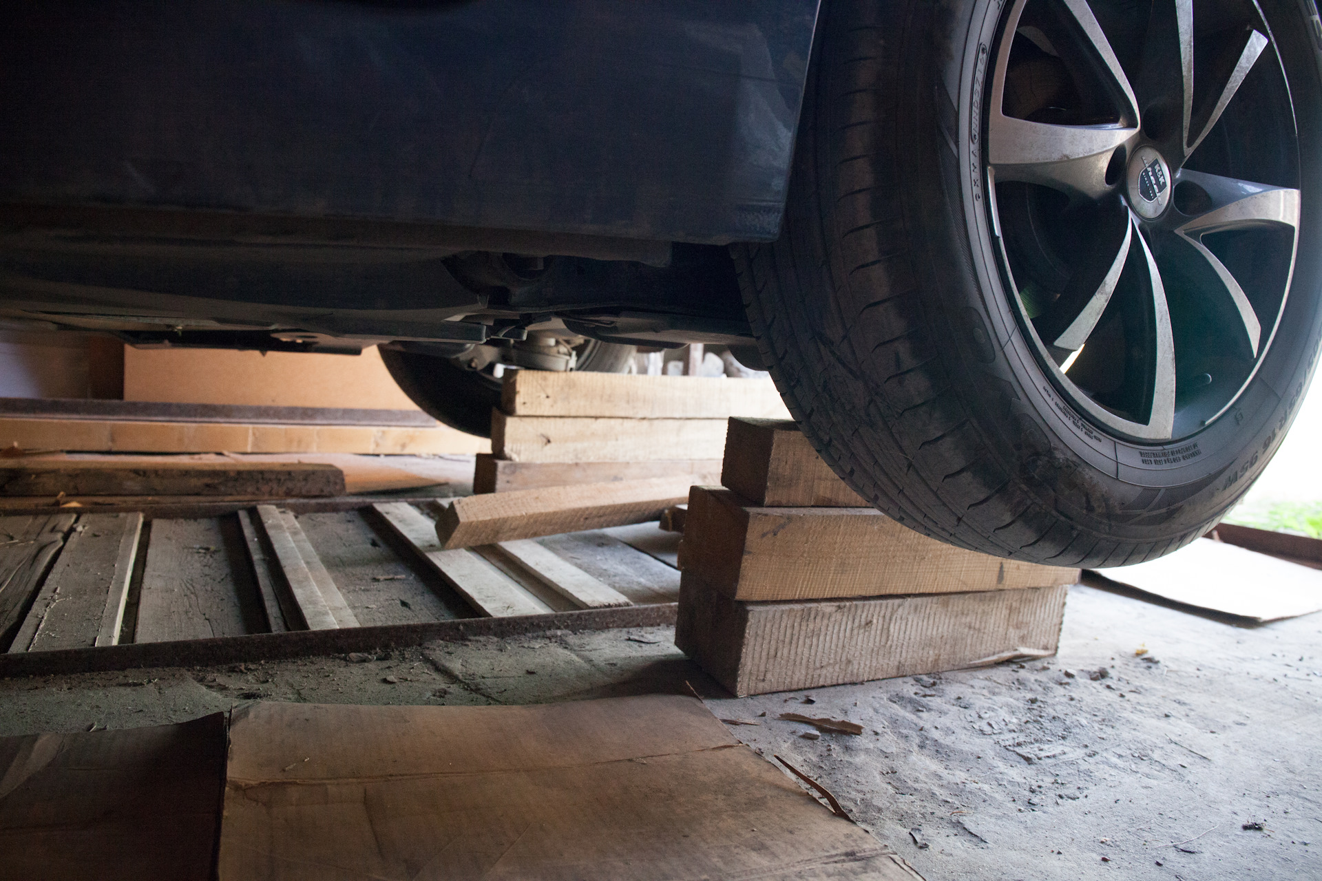

В день Х оккупировал гараж, загнал машину, стал поднимать ее на бруски. Бруски подкладывал под опоры задних пружин, чтобы потом не мешались. Поднял насколько смог, но понял что все равно хрен я так что сделаю. Благо, внизу была яма. Пришлось ее по быстрому обустроить, накидав в нее тумбочек и прочего хлама (полы там слишком высокие, недоделана она). Из ямы работать оказалось гораздо удобнее.

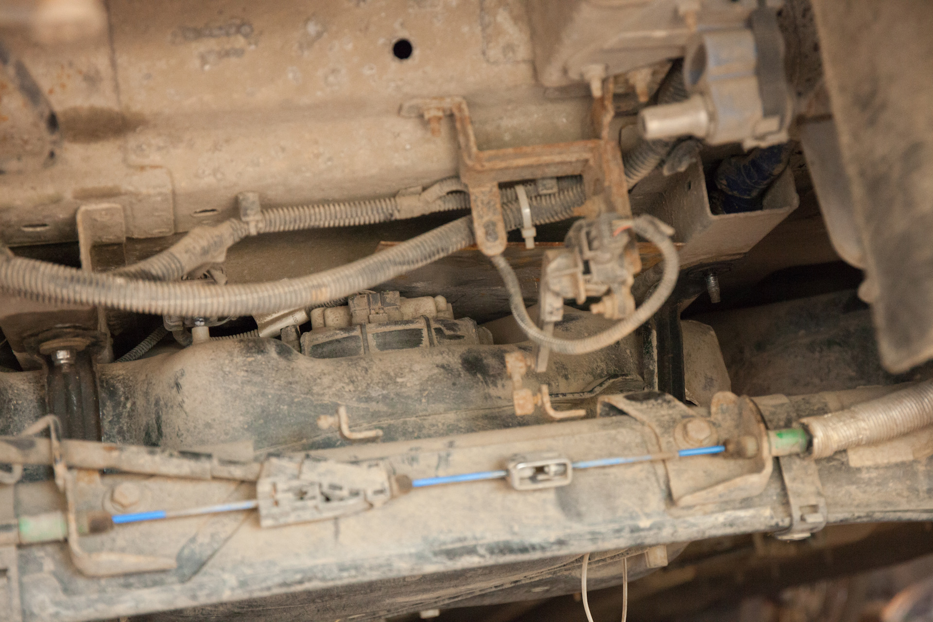

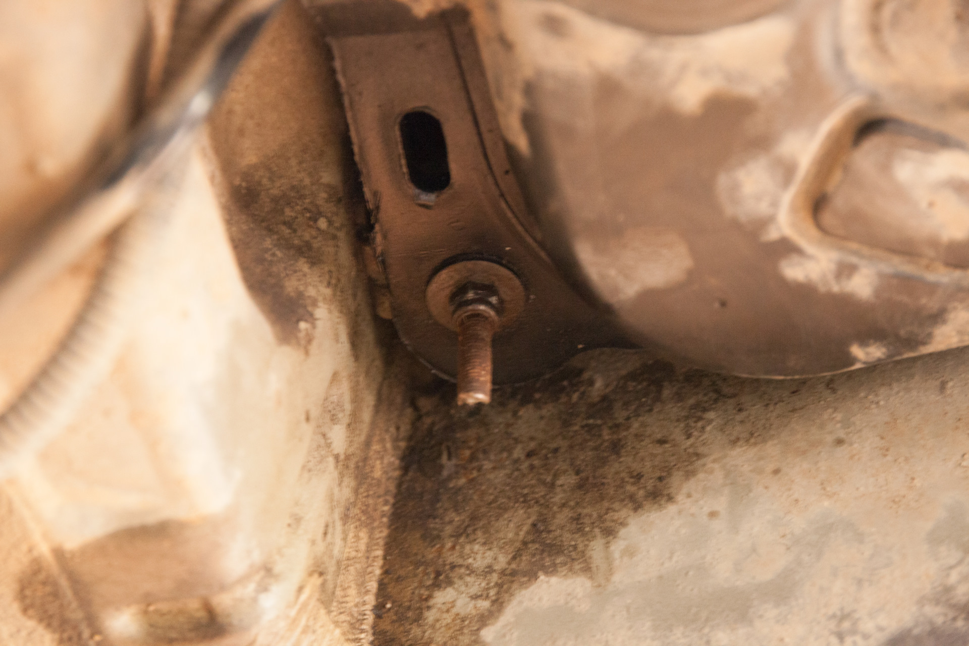

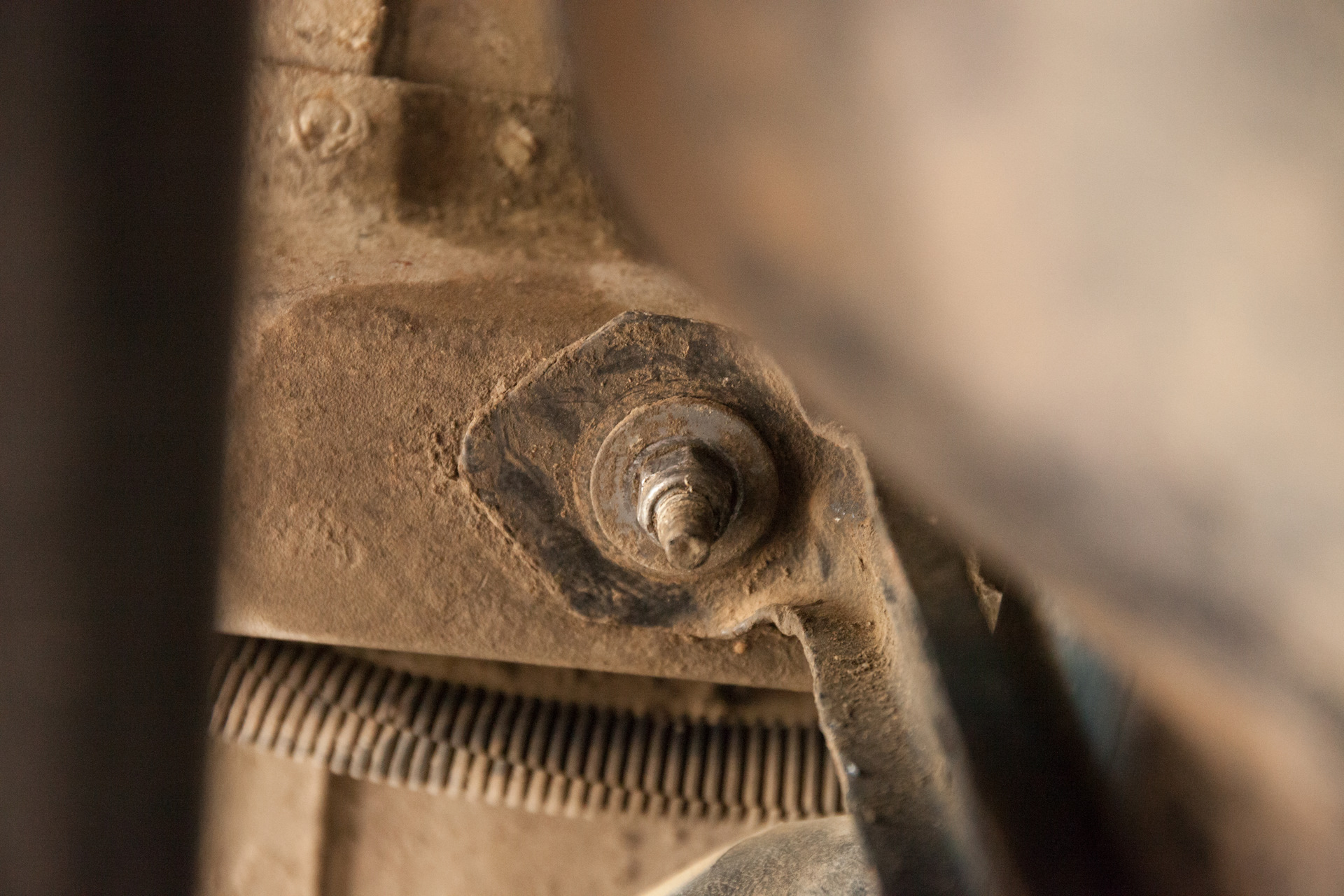

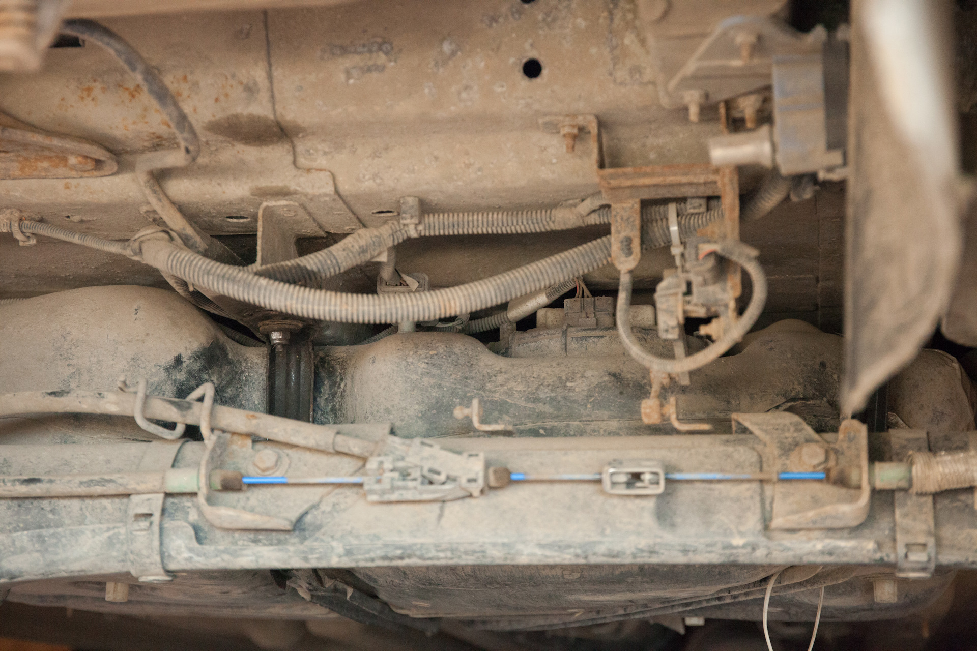

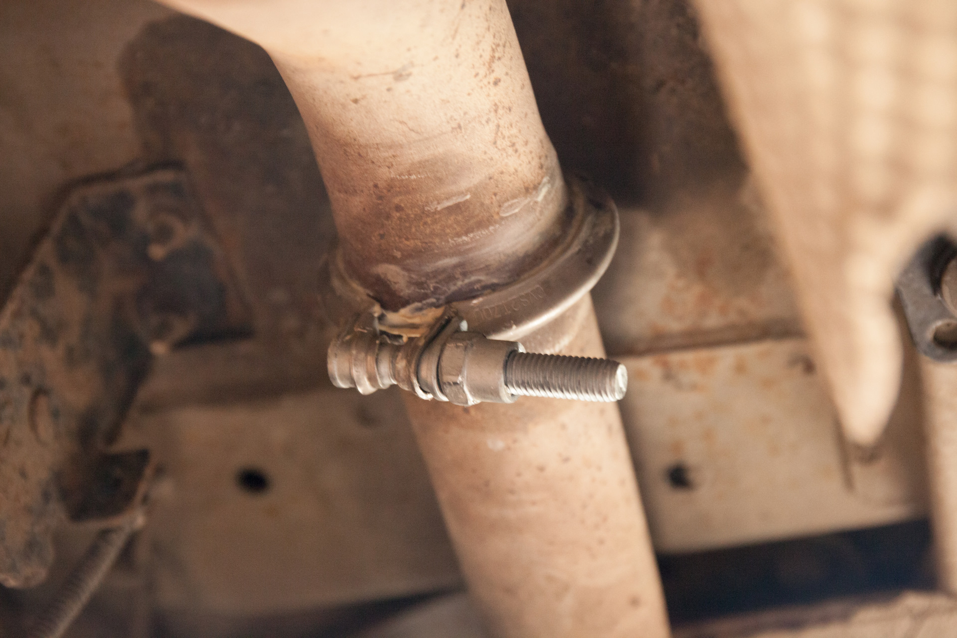

Снял пластиковые щиты под днищем, левое колесо, подкрылок, открутил крепление трубы к горловине бензобака. Пока все шло хорошо. Снял тепловой экран глушителя, хомут заднего глушителя и крепление среднего. Принялся за гайки, крепящие сам бензобак. И вот тут приключилась "незадача". Две открутились нормально а еще с двумя возникли проблемы. Задняя левая гайка просто начала прокручиваться вместе с болтом. Он выходит из лонжерона. Толи он приварен там был, то-ли заложен как-то жестко, но суть в том, что болт оторвался и стал прокручиваться вместе с гайкой. До конца лонжерона сантиметров 10, но чтобы туда подлезть надо снять запаску. Вторая проблемная гайка — правая передняя, которая ухо самого бензобака держит. Там какой-то очень длинный шплинт (непонятно зачем, может чтобы бензобак было удобнее на место ставить и наживлять?). Крутил ее, крутил и в итоге она настолько уперлась, что стало понятно — либо я щас этот шплинт сломаю, либо слижу грани на гайке. Тупик, в общем. стал думать что делать дальше. Снял запаску. Попытался через конец лонжерона приварить болт который прокручивается. Но т. к. сварочник держал в руках первый раз, а также из-за того, что там все в грязи и пыли, хрен у меня что вышло. Да и страшно, бензобак рядом, искры летят. Кое-как фиксируя квадратную головку болта сверху ключом удалось закрутить эту гайку обратно. Вторую проблемную гайку тоже кое-как стронул в обратную сторону и закрутил.

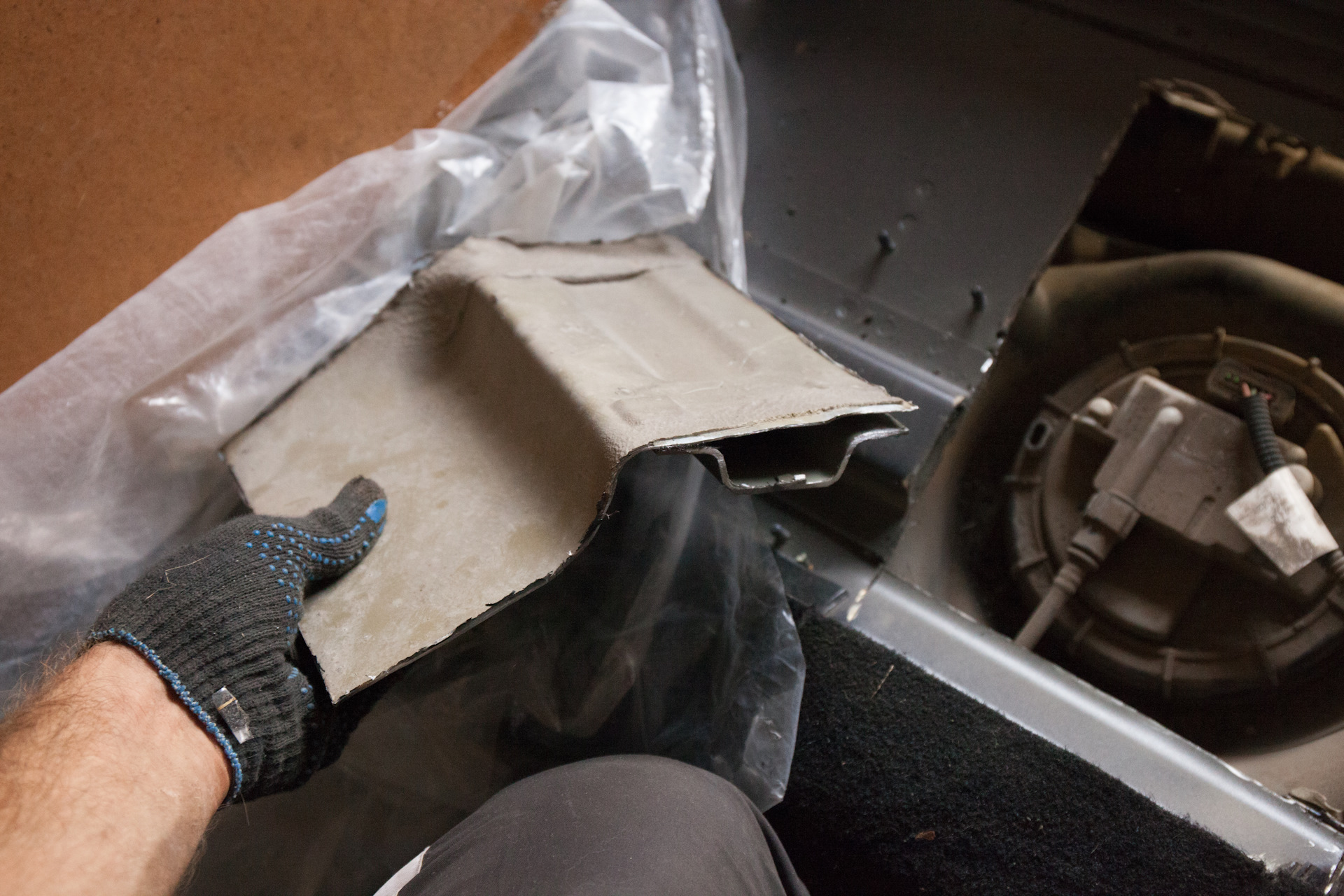

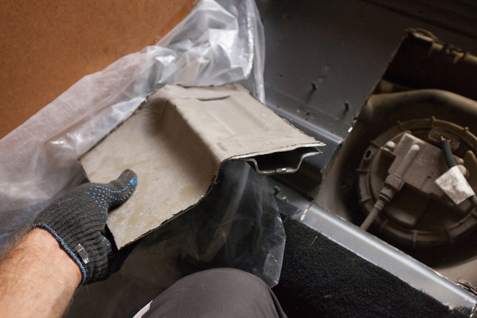

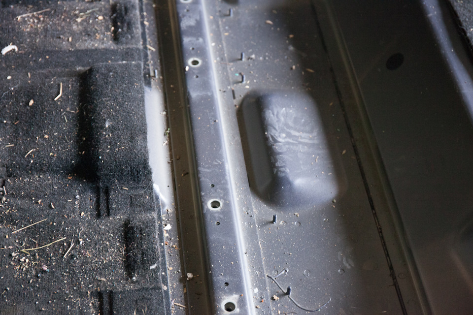

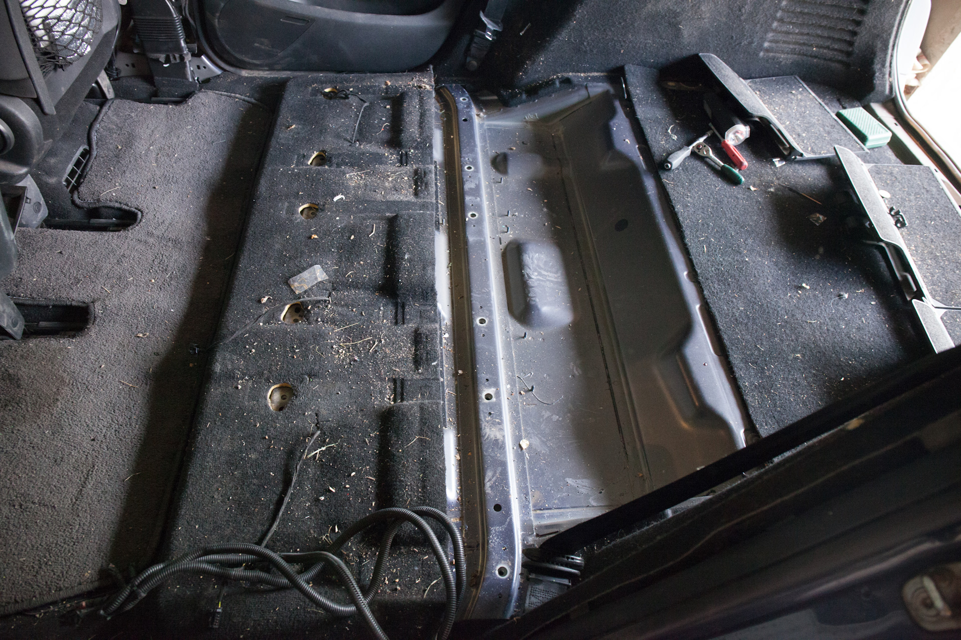

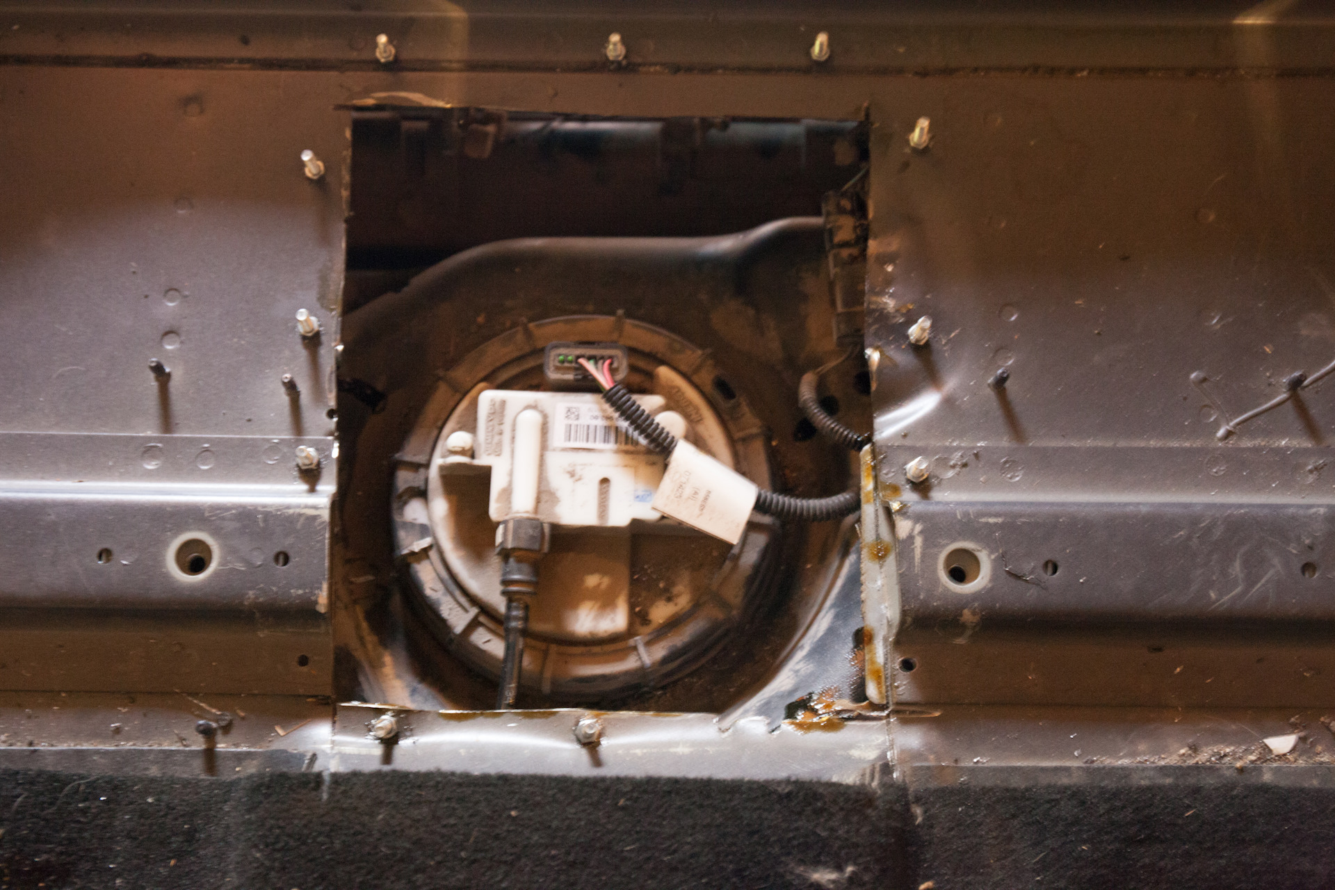

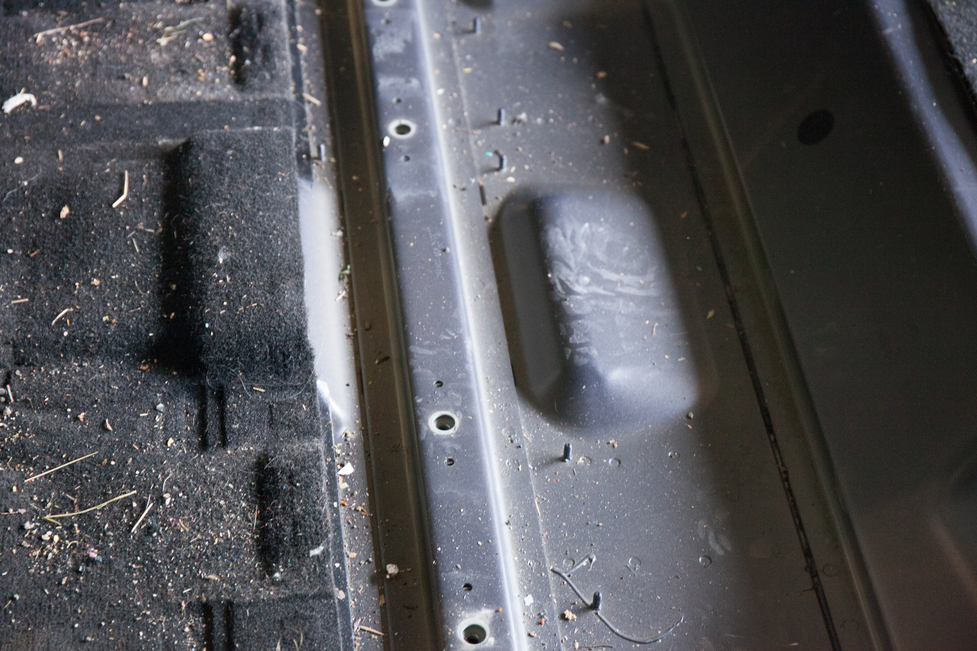

Снял задние сиденья, оголил пол. Подкладывая снизу между баком и корпусом стальной лист, чтобы не повредить пластиковый бак, методом акупунктуры определил границы требуемого люка.

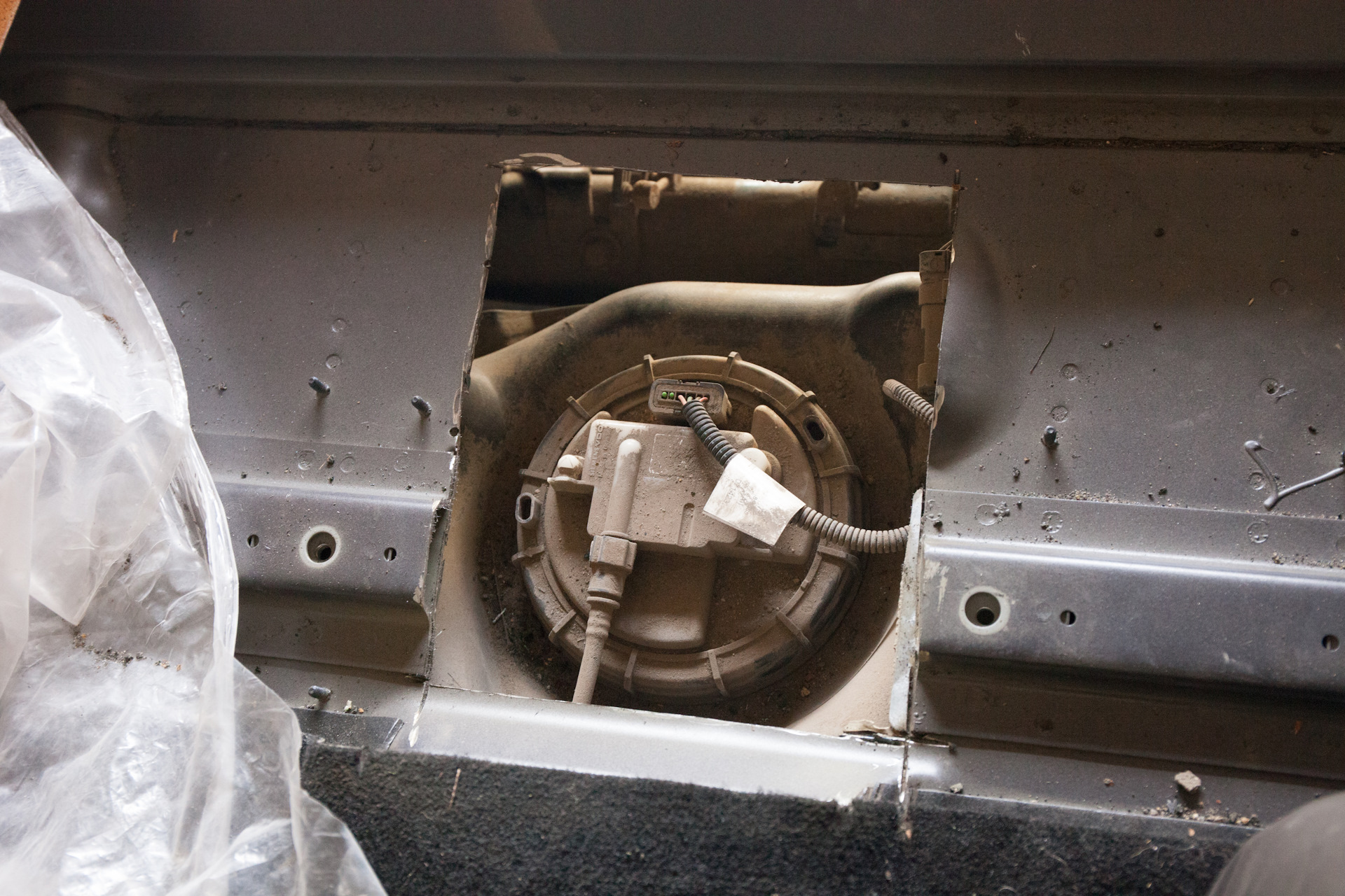

Ну а дальше, болгарку в руки и не оступать.
Вышло вот что:

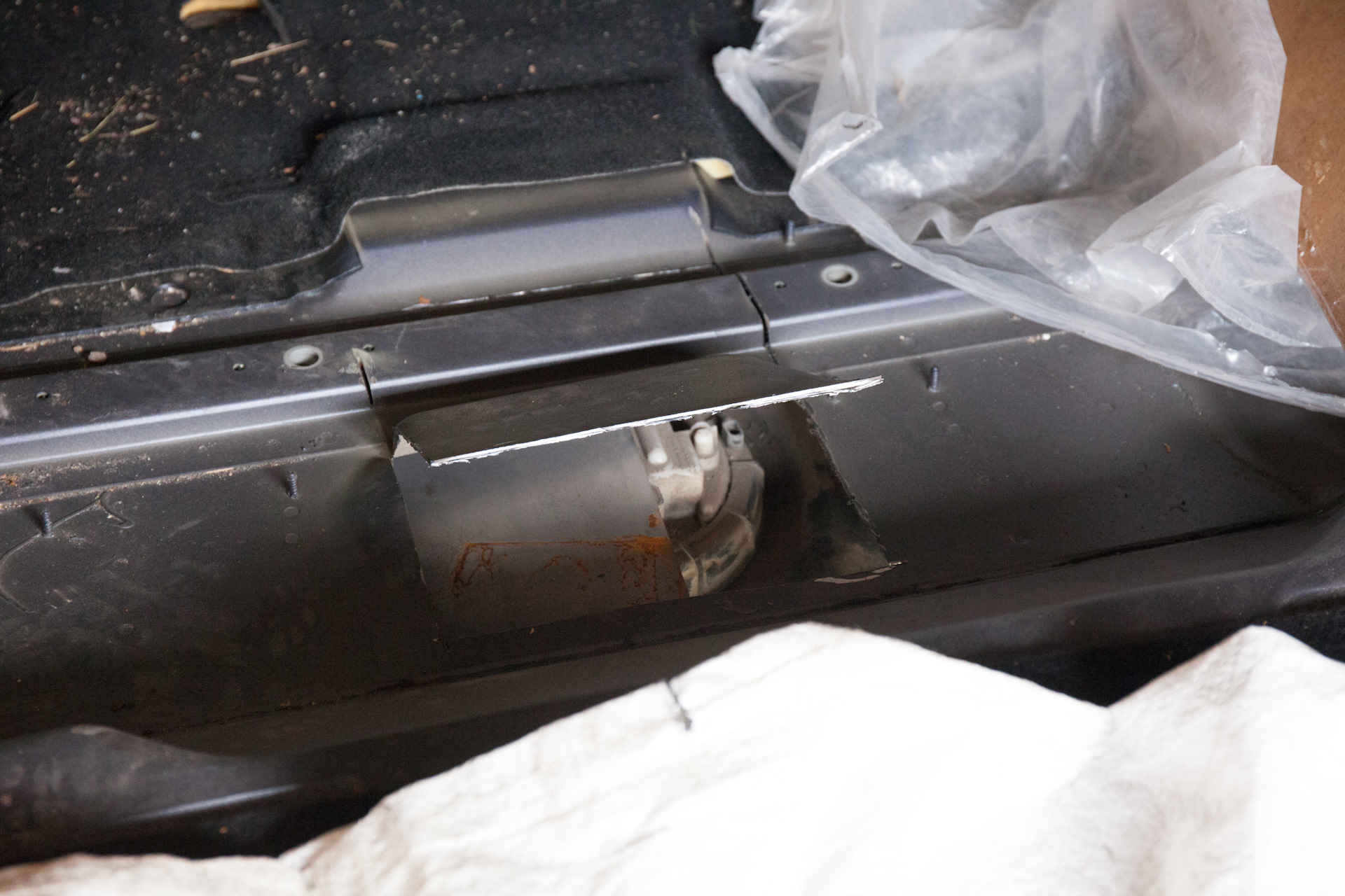

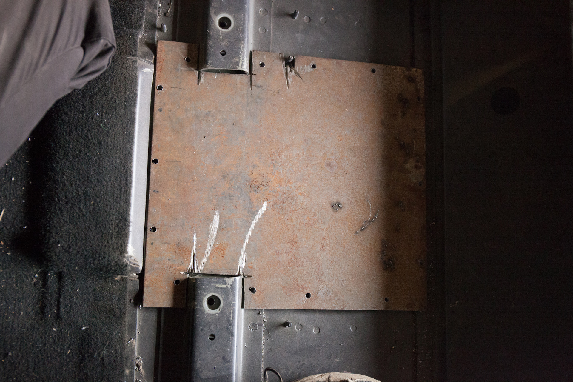

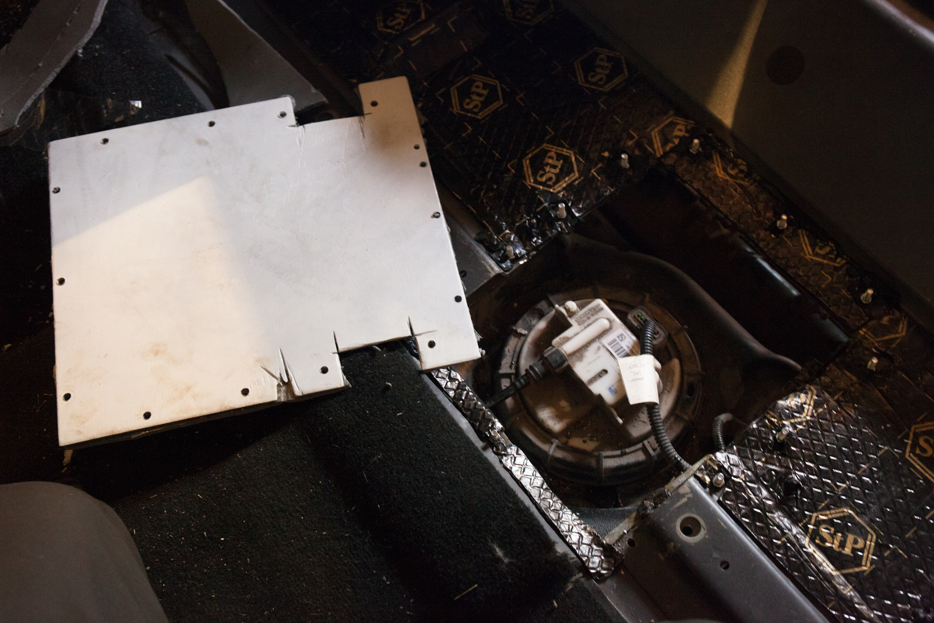

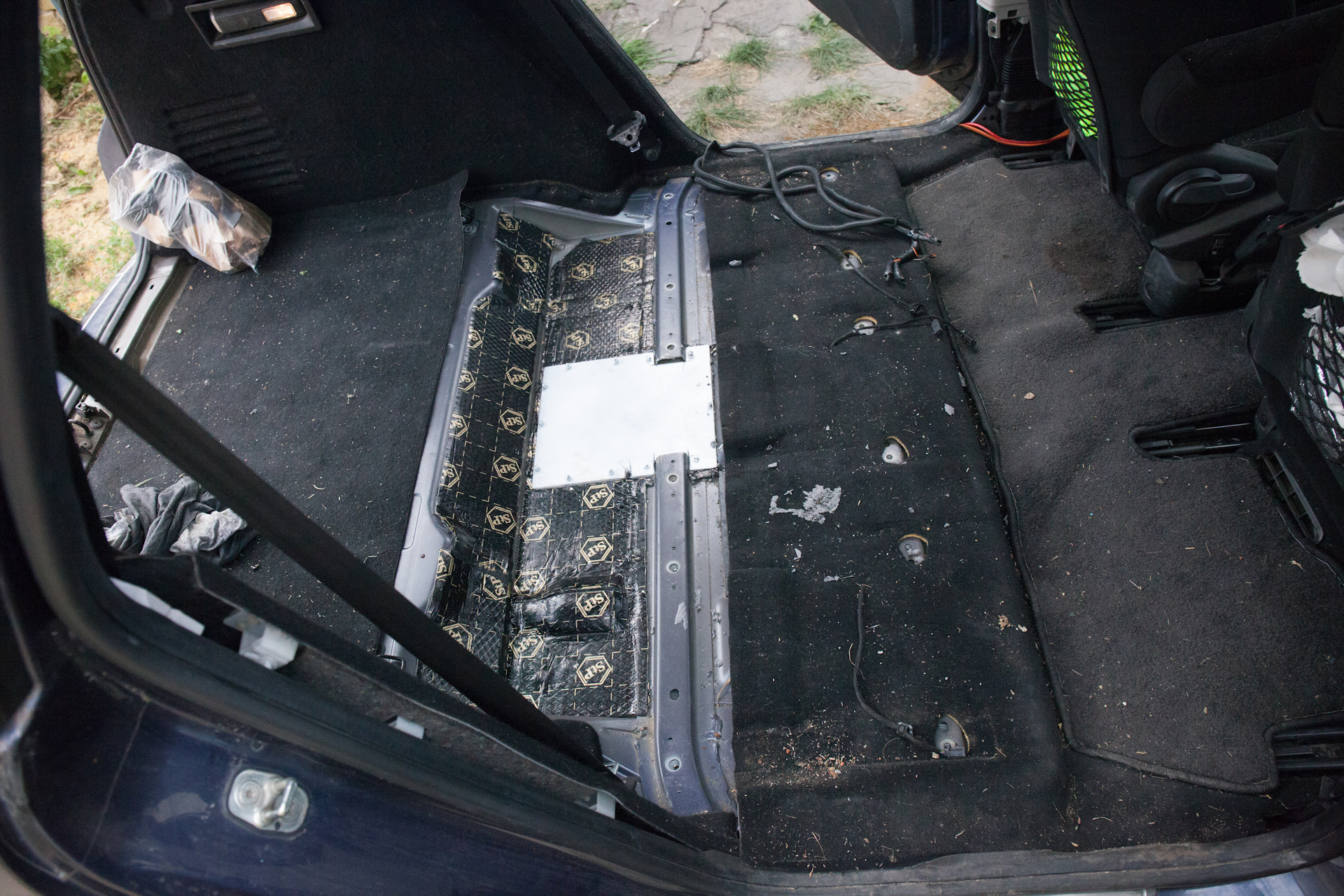

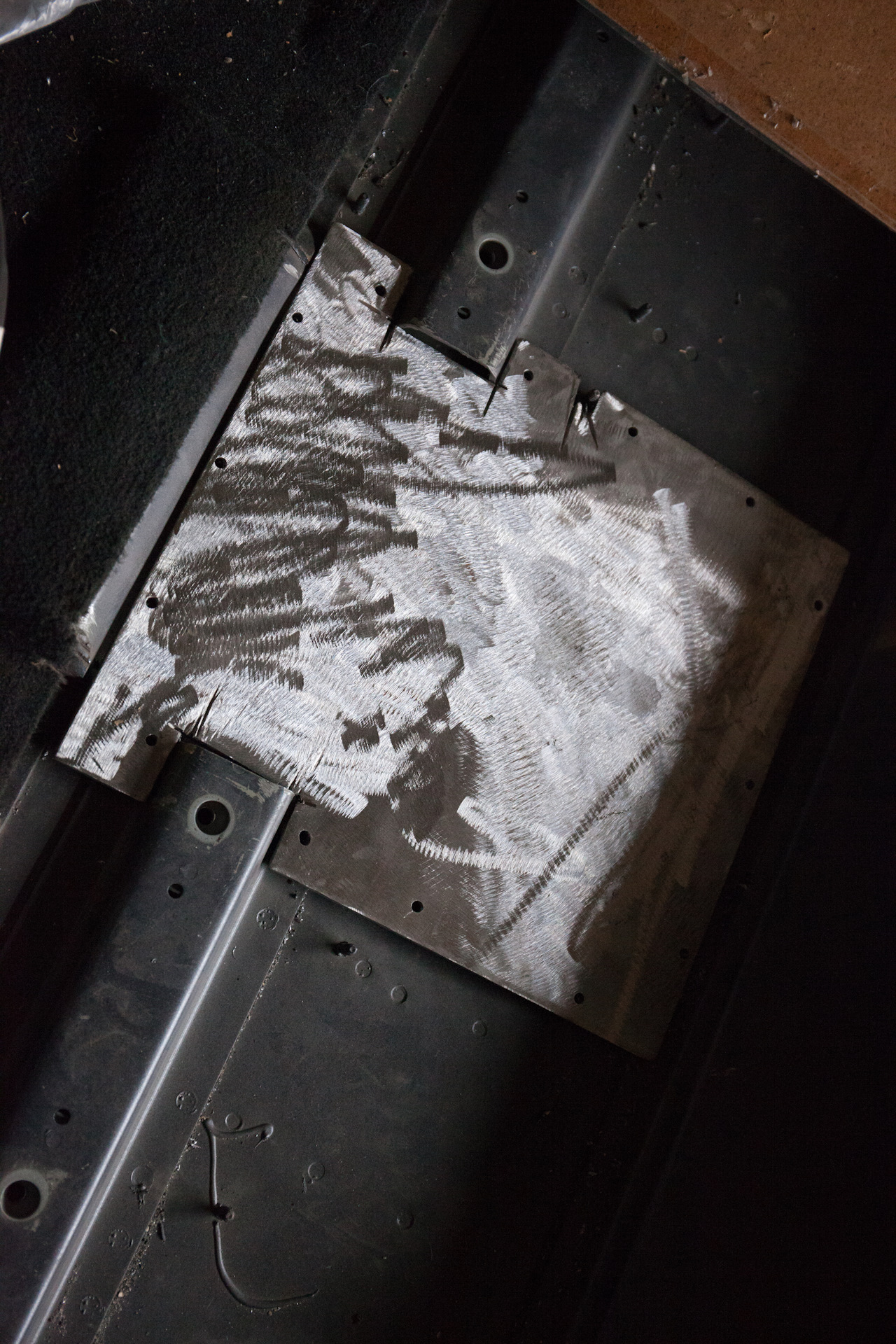

Стал кумекать чем заделать дыру и как восстановить утраченную жесткость. На глаза попался увесистый стальной листок (миллиметра 3 толщиной, наверное). Взял его. Получилось вот так:

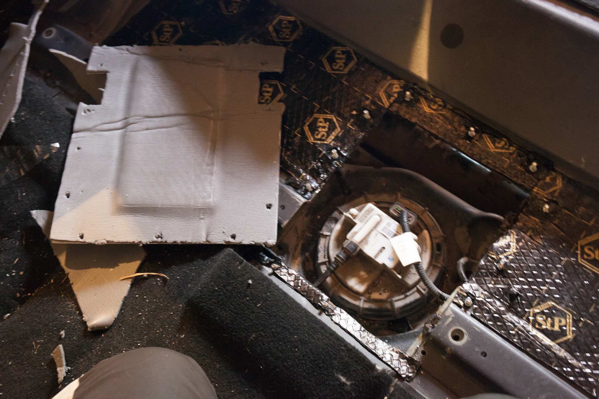

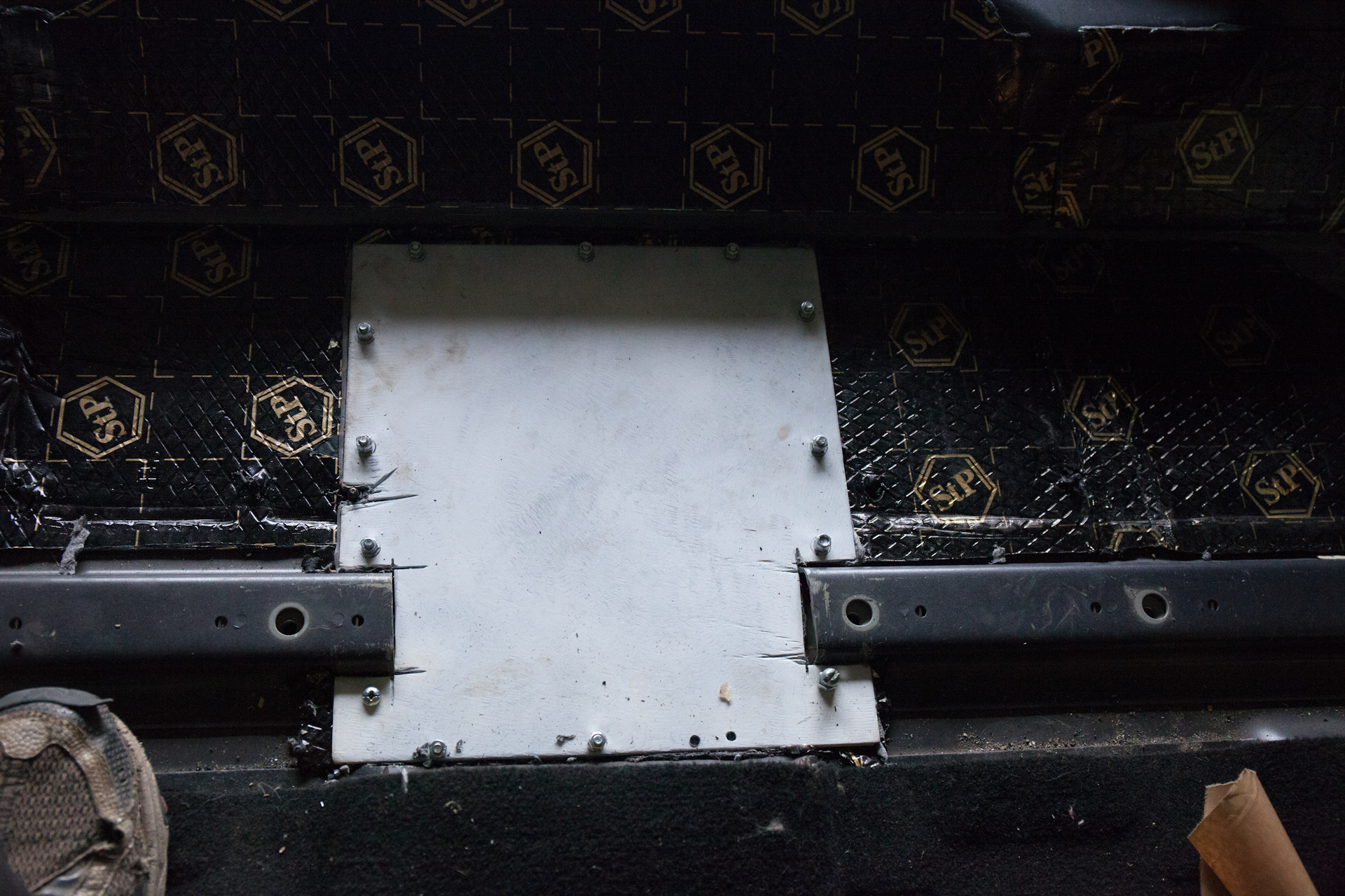

Крепить решил на много-много болтов. Выбрал М5. На плиту приклеил кусок Бимаст Бомба и Сплен (чисто чтобы он прокладкой служил).
Из-за того, что болтов много и отверстия под них рассверлены тютя в тютю, плита ложится очень внатяг. Надеюсь, что более-менее жесткость восстановил. Надо было только болтики все же потолще брать, хотя бы М6.
Пробовал открутить гайку бензонасоса подручными средствами — хрен там, сидит намертво. Сверху ее не так удобно откручивать, приходится бить под углом. Попробовал через деревянную рейку постучать просунув ее снизу под кузовом авто — отломил одно пластиковое ушко. Заказал новую, видимо буду все-таки ждать ключ, а если и он не поможет, то ломать старую гайку.
Пока поставил задние сиденья на место, т. к. нужно было везти пассажиров. С установленной на место обшивкой все выглядит точно так же, как и до колхоза.

Не получится к листу, из которого сделана заглушка прикрутить или приварить разрезанную поперечину?
Да приварить то наверное можно, но это уже не такая разборная конструкция получится. Подумаю над этим когда насос заменю.
Поперечину обязательно восстанови
ОК!
