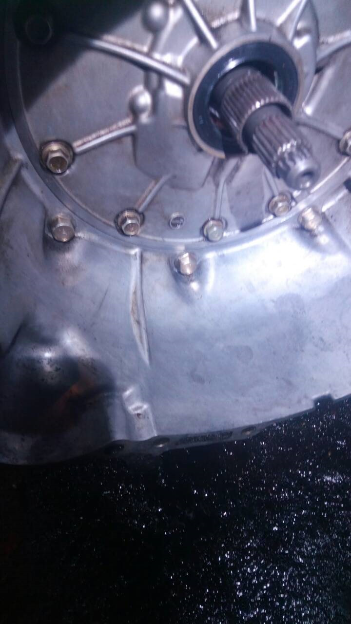

Залез под машину а там красная течь по сочленению АКПП и двигателя. Течь, вероятно только пробивала себе дорогу, не интенсивная, так что авто встало у дома ждать прихода запчастей с ЕМЕКСа.
Вчера отдал проверенным парням, делающим "как себе", сегодня забрал. Фоток не делал, так как при проведении работ отсутствовал, но за меня пофоткали мастера.
По их словам, сальник АКПП выдавило, да и сам он имел отличия от того, что пришёл с ЭМЕКСА ( оригинал)
Был толще на пару миллиметров и целиком в гнездо не заходил. Новый встал как положено.
Сальник коленвала тоже потел, как оказалось. И тоже был толще оригинального.
Так же пришлось докупить жидкость в АКПП.
Приехал домой, и обнаружил, что задний правый суппорт заклинил)
Ранее он грелся, поэтому были заказаны ремкомплекты.
Дополнение от 08.09.18.
На следующий день давануло масло из под сальника коленвала. Сальник оригинал с емекса, на нём надпись NОК. Был он уже установленного ранее, и гораздо жёстче материал сальника, поэтому по мнению мастеров встал не на своё рабочее место, обеспечив место течи. Старый сальник тоже Нок, но не оригинал, NOK
BH3208G.
Сегодня заказал такой же NOK
BH3208G0 . будем переделывать…

Здравствуйте, подскажите пожалуста, для чего это отверстие под сальником, оно закрывается самим сальником?
Похоже на дреннажное отверстие…

сальник не просто выдавило там втулка стоит под ним скорее всего она износилась и её придется менять меня эта процедура ждёт в следующие выходные

Короче, давануло масло из под коренного. Я в шоке…
точно из под коренного
да точно… жёлтое масло. Там грёбаый оригинальный сальник толщиной 7.5 мм, а стоял 9 мм. Старый, судя по всему, наработал себе место, потому новый и потёк…
Заказал себе неоригиyал, NOK BH3208G0? какой и стоял ранее…
вот ну и заодно втулку глянешь

Сальник, что стоял, был толще на пару мм. Полностью не заходил в посадочное место.
площадь прилегания больше
Нет, не больше. Сальник торчал из гнезда на пару мм, а потом и при сравнении с новым оказался толще.

вот виновница
она впрессовывается чтоль?
да насос надо снимать
а номер у ней есть? закажу на всякий случай.
www.atpshop.ru/products/bushings/363034.html
посмотри на первое там явно видны задиры втулки
xoxol-32
вот виновница
Это втулка сальника АКПП, а у него течёт сальник коренной двигателя… Большая разница!Он тебе про Фому а ты ему про Ерёму.
