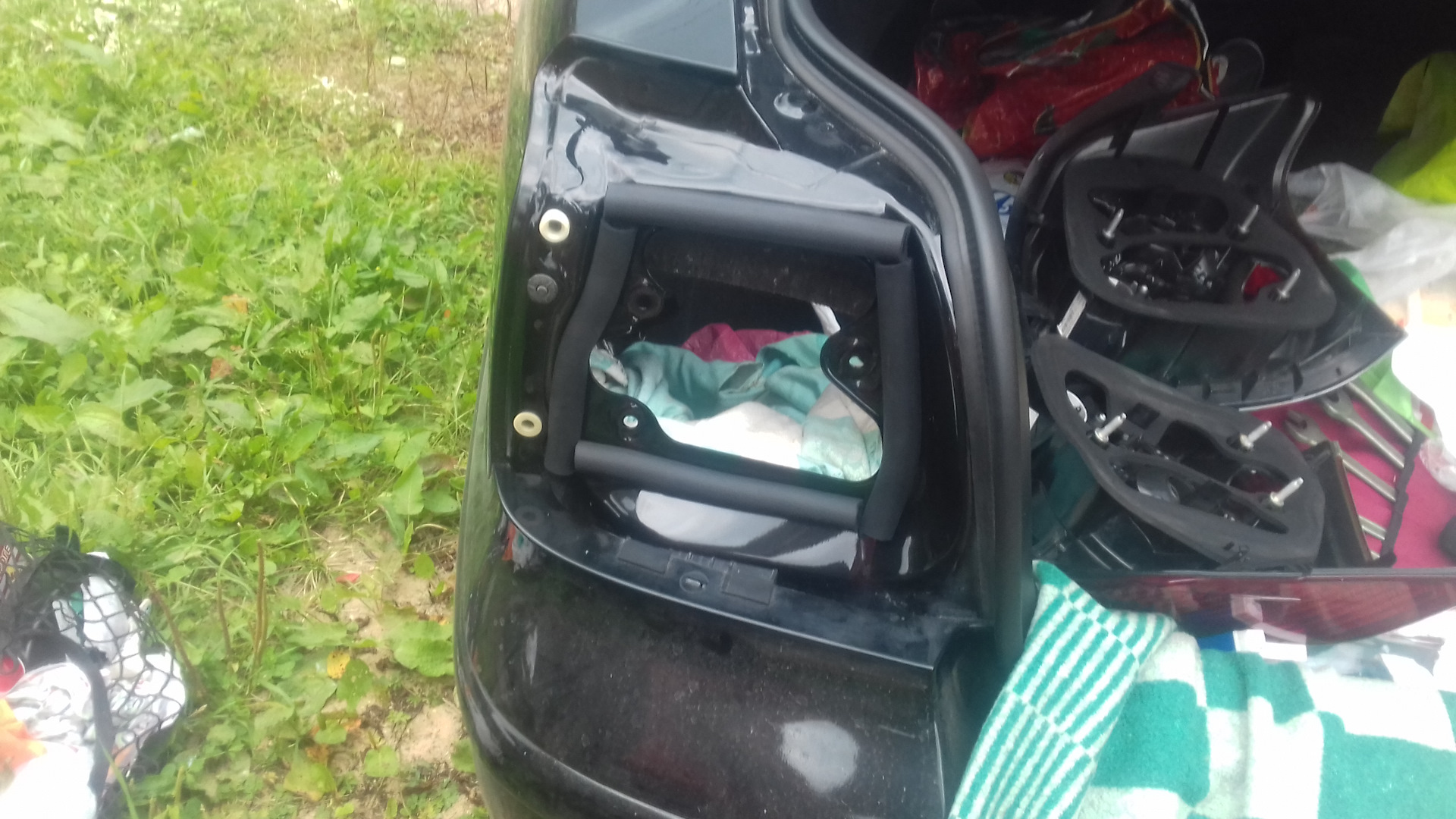

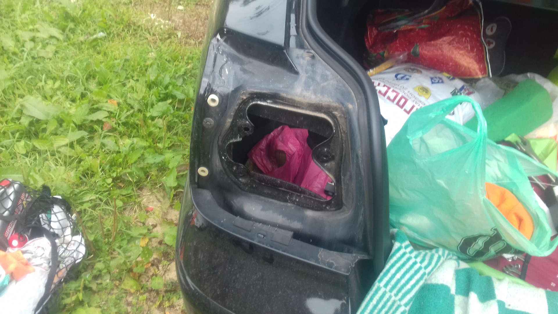

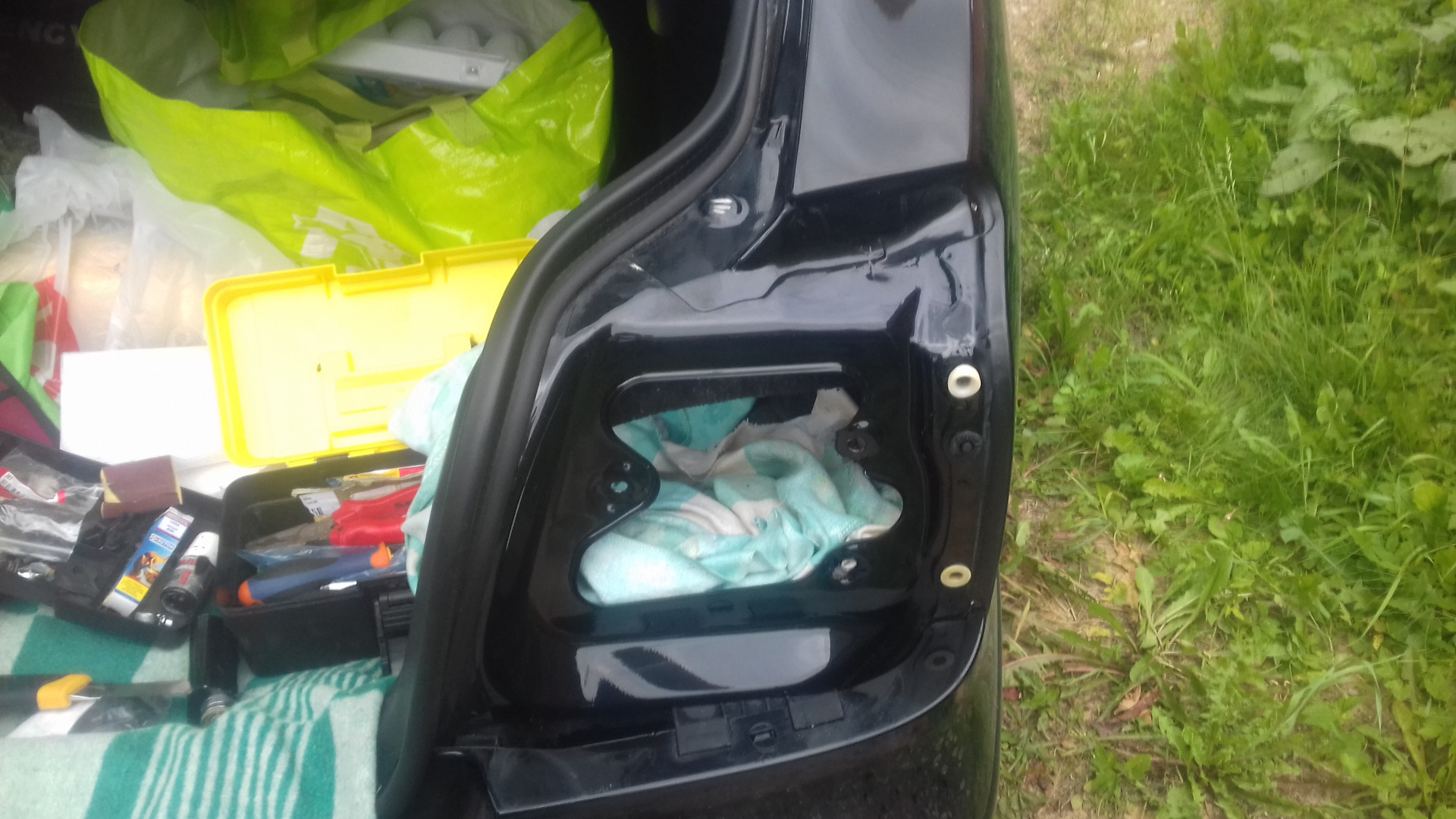

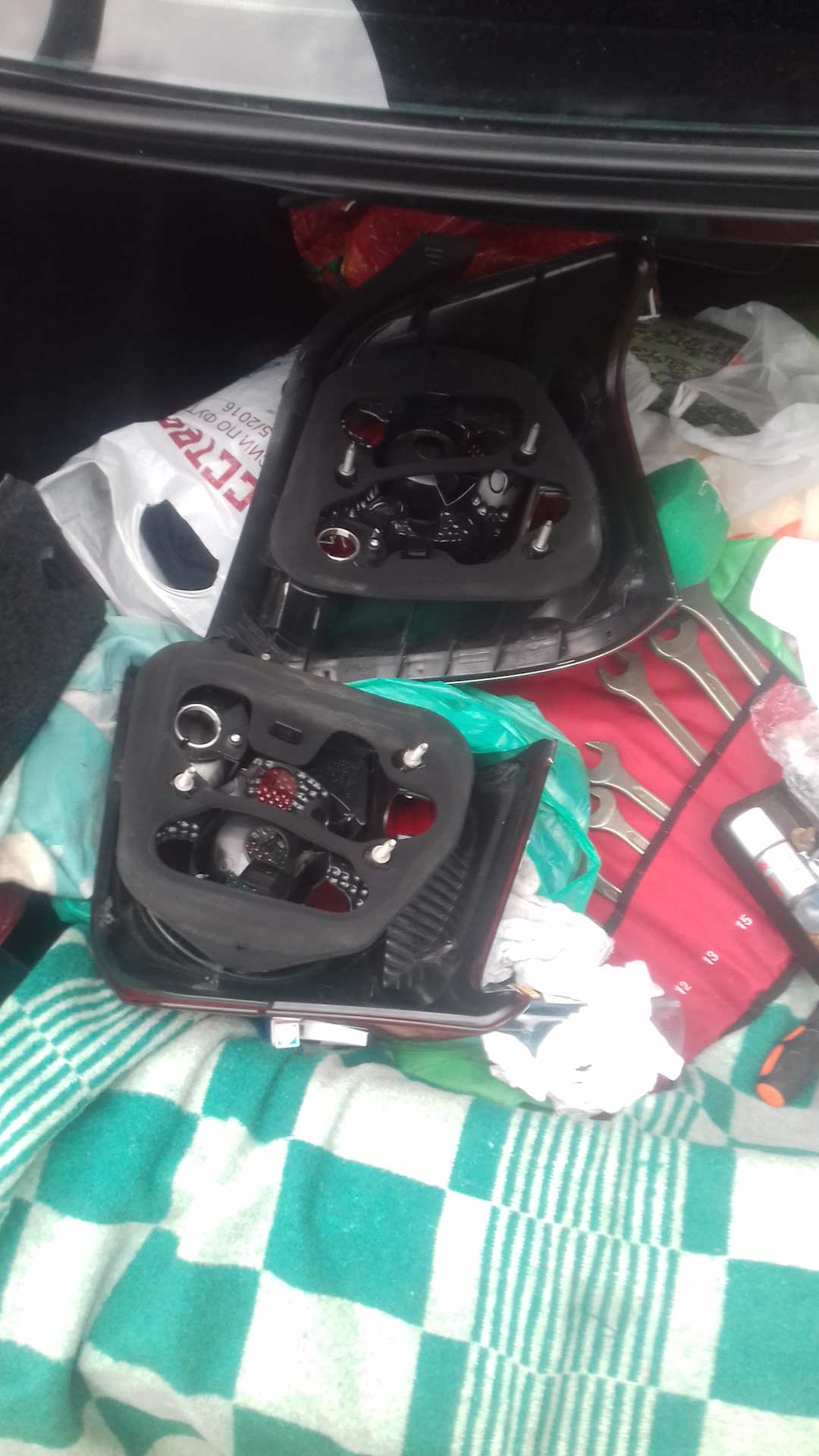

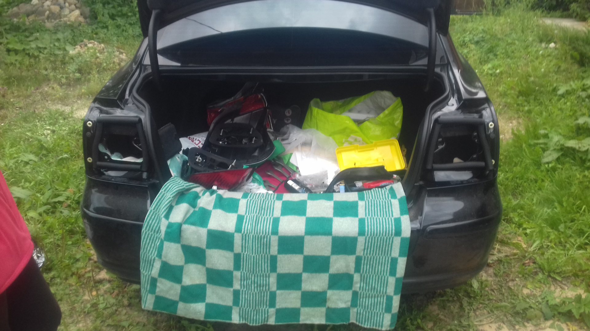

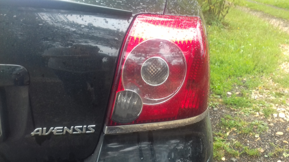

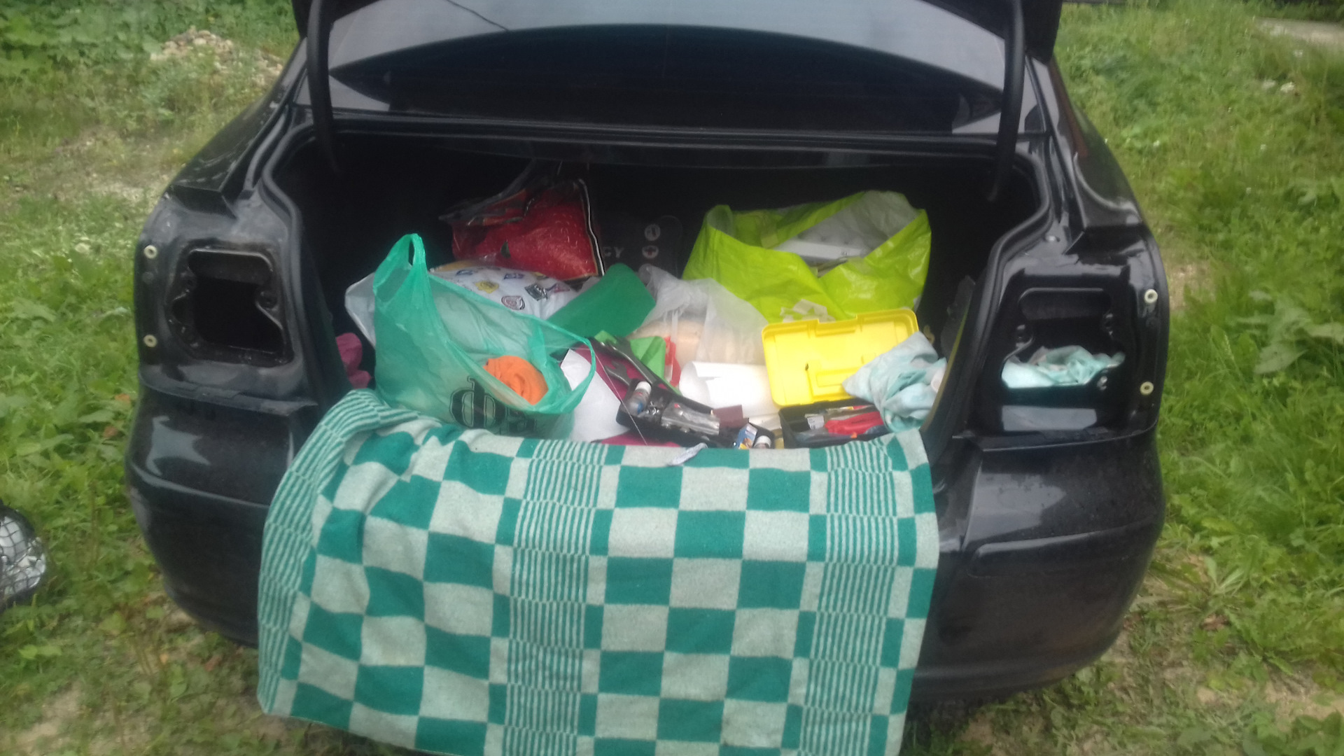

Была у меня проблема с потееющей правой задней фарой… как и у многих из Авенсисоводов!
Было сделано:
— снял и промыл фары водой (потом сушил долго феном)
— помыл уплотнительные резинки с фери

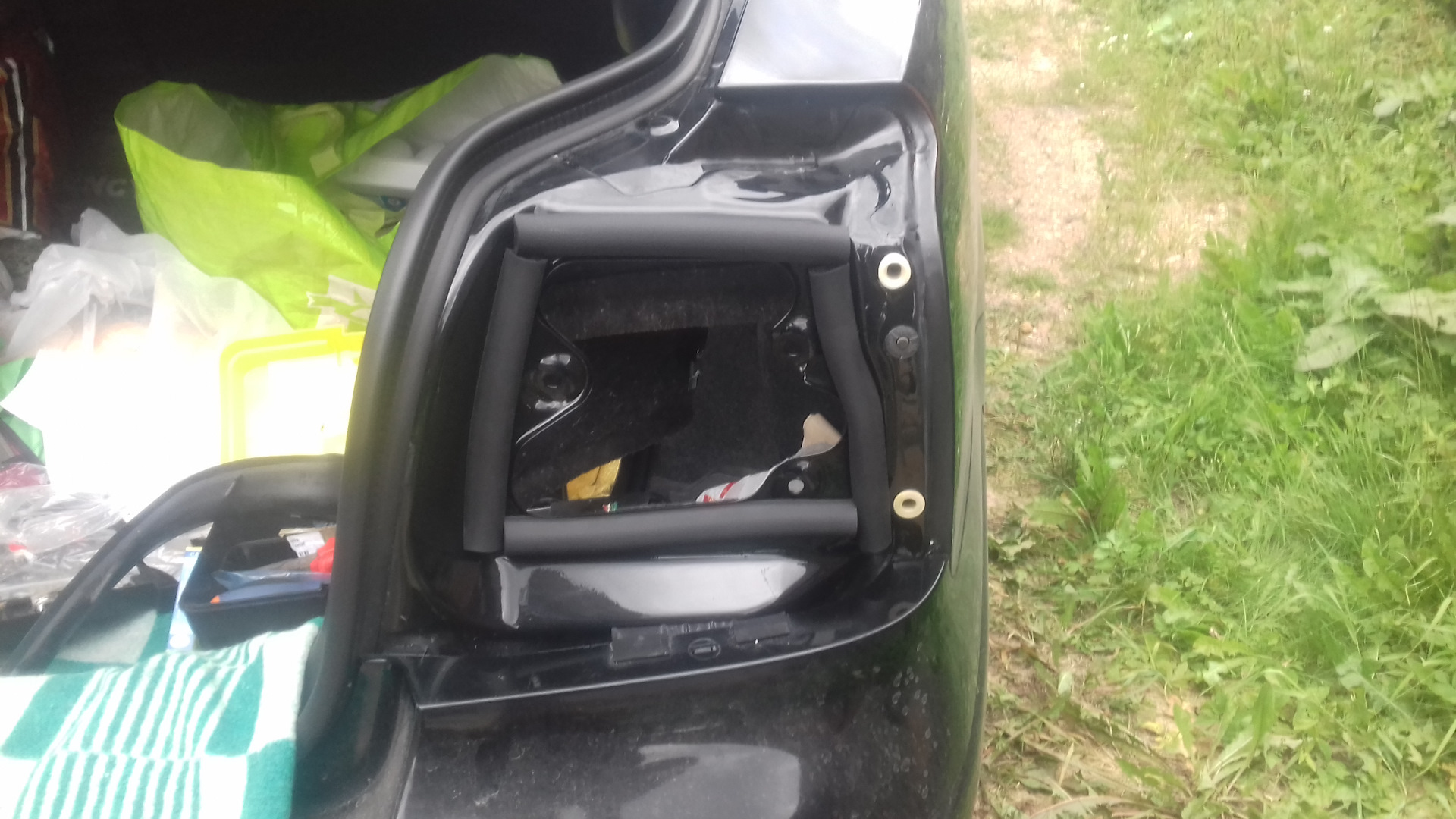

— куплен дверной уплотнитель (сначала толстый… после проклейки им, фара не садилась плотно, потом отодрал и прилепил его тестю на гараж)))) тесть поржал)))) хорошо у тестя был шмоток тонкого, но не по "феншую" белого уплотнителя! проклеил им, дабы за фарой не видно! фара села, кстати, отлично!)

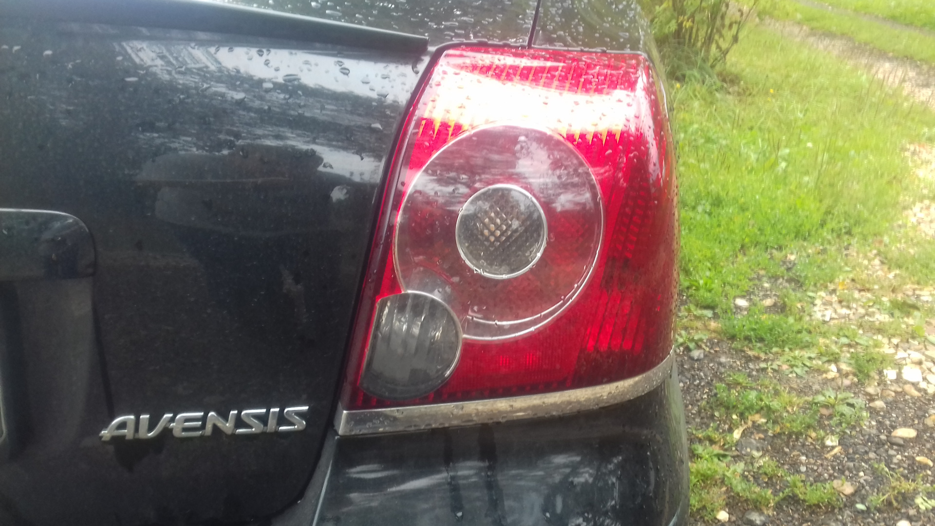

В итоге все чики-пуки! Фары больше не потеют!

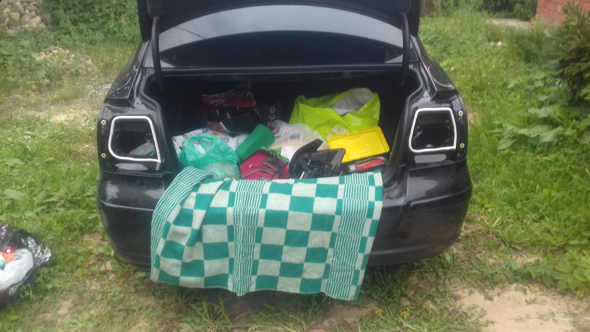

Тоже надо ! Все не могу собраться. Сколько времени ушло на две фары?
Слушай все достаточно быстро. Разобрать и собрать 10 минут. Промыл тож быстро… Самое долгое это сушил часа 2-3 точно.
