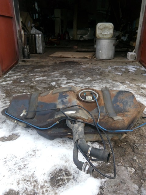

Надоело чувствовать запах бензина возле авто и заправляться по 30 литров, решил поменять топливный бак. Заказал бак, примерно 100$ плюс пуш сало 4$ и четыре хамута.
Сняв топливный бак, обнаружил эхо перекупов, весь бак оклеен холодной сваркой, в круг по периметру.

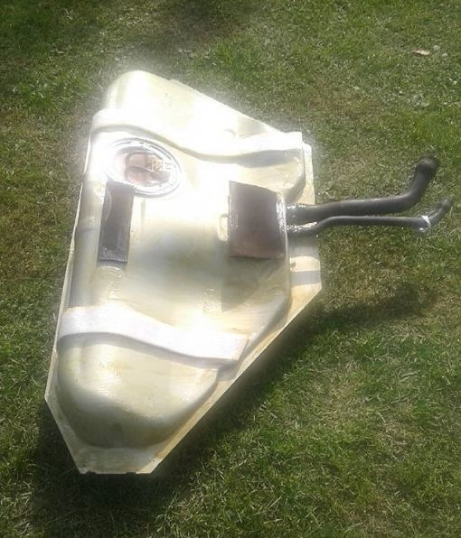

Закинул в новый топливный насос, промазал весь бак пушечным салом и начал примерять на штатное место.

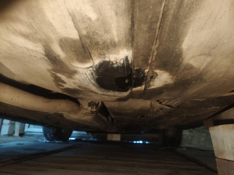

Промазал все днище пуш салом.
