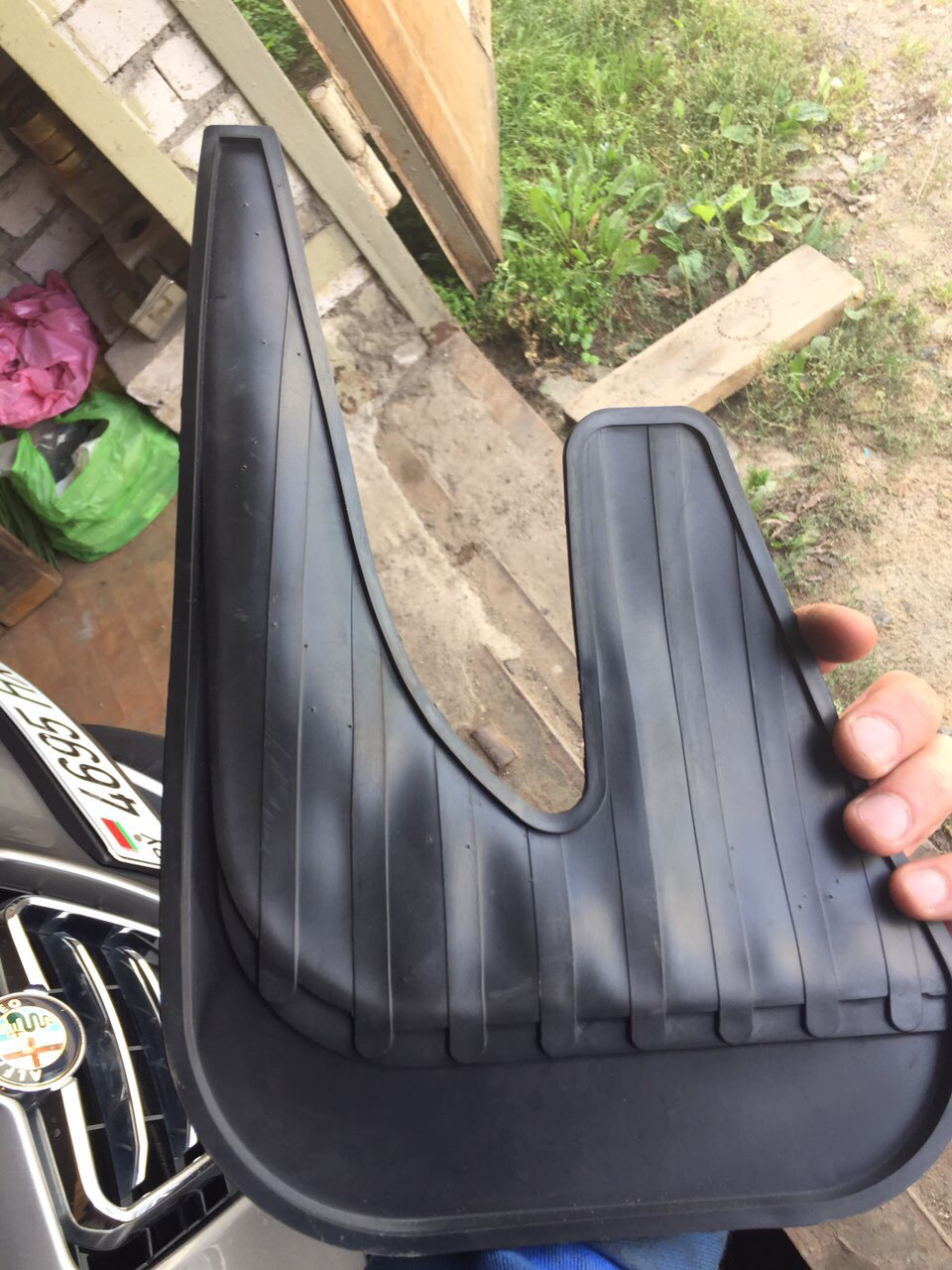

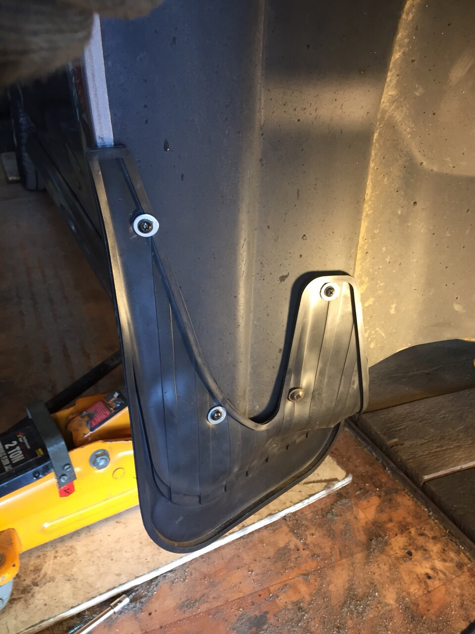

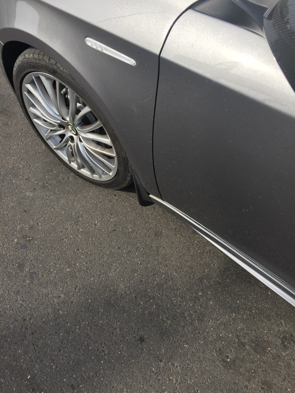

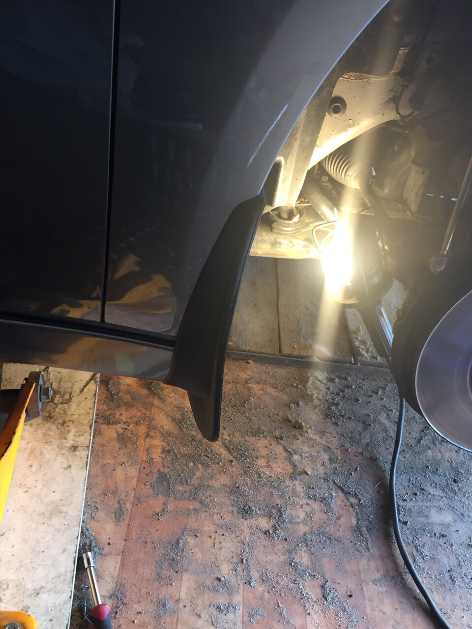

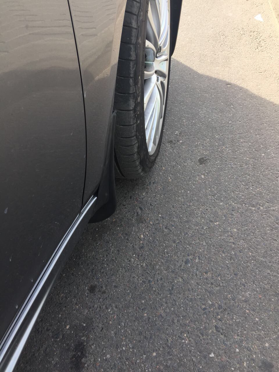

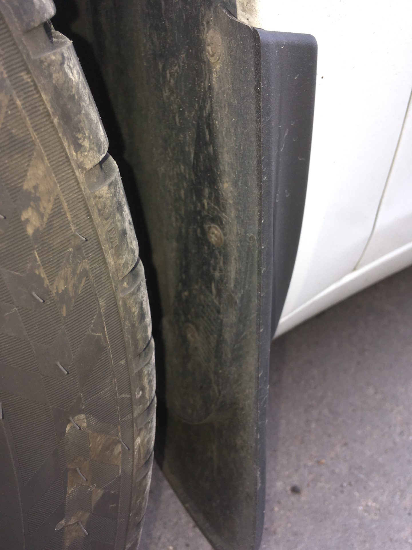

Не мои!) Поставил тот де хлопец, что и рейлинги.
Дешевые универсальные. Металл сверлить не надо: 2 дырки штатные, 3 новые в самой зашите арки. Всегда можно демонтировать.
Говорит, что в живую смотрятся лучше. Себе буду ставить такие же, когда доберусь до кузовных.

Проблема подобных брызговиков в том, что со временем под ними будет ЛКП протираться до метала…
Это из личного опыта.
Рекомендую перед тем как ставить, поверхность ЛКП где устанавливается брызговик, оклеить бронеплёнкой!
К сожалению, ни одной 100% защиты я не знаю. Спасибо за совет, принял к сведению.

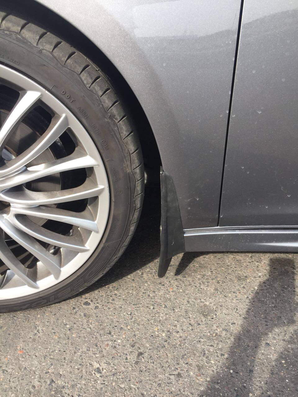

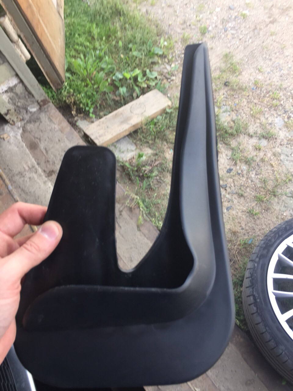

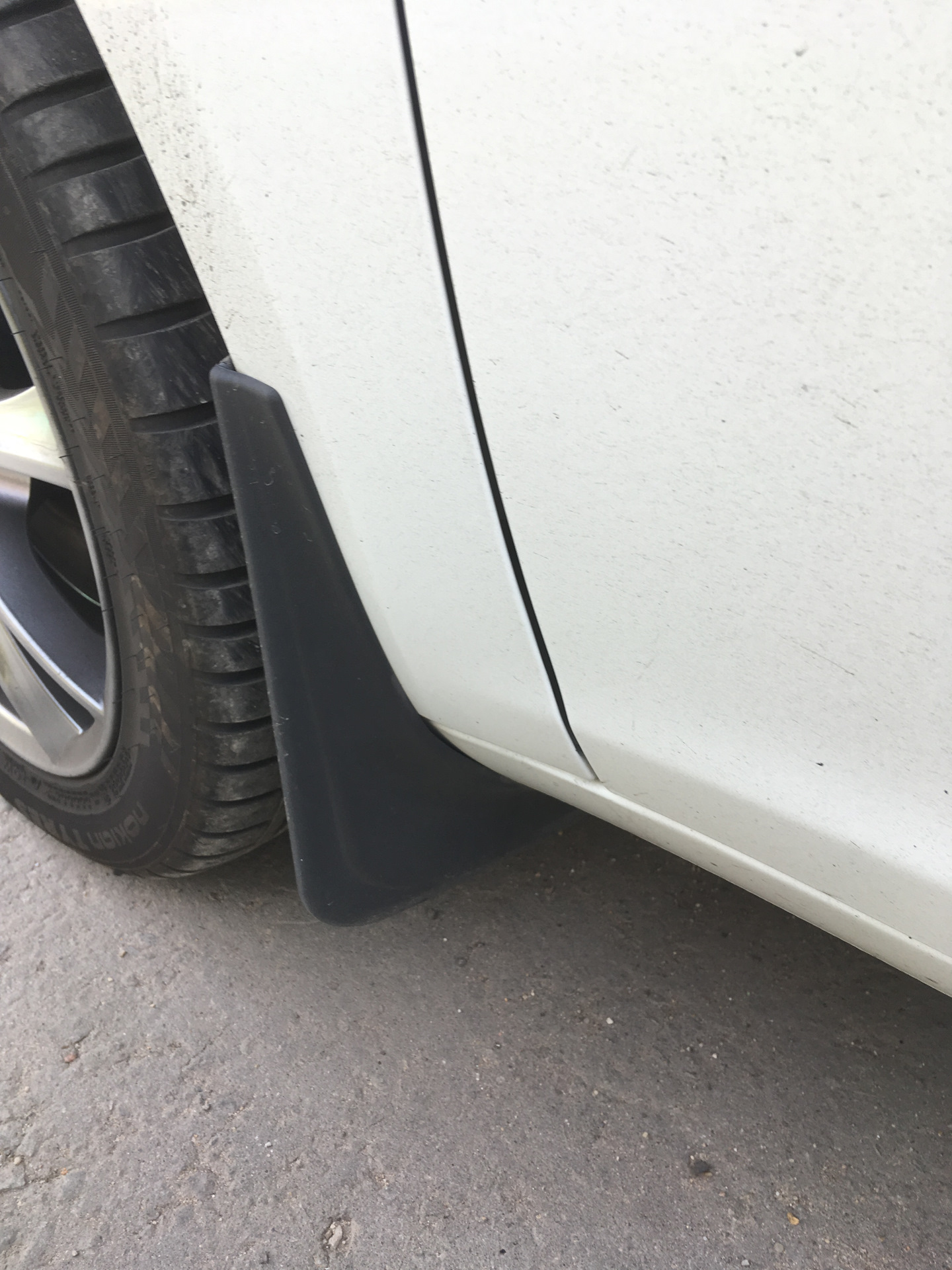

И крепятся тоже в 2 родных отверстия +2 дырки
Тааак…
Ну если честно мои смотрятся лучше, металл тоже не сверлил, так мои еще и горбом на пороге не идут 🤪
m.avtoall.ru/bryzgovik_un…iy_komplekt_2sht_-702562/
У меня порога нет)
Ну у меня тоже нет 😝
Твои мне кажутся громоздкими)
М.б., хотя они меньше тех, что идут на ШНиву.

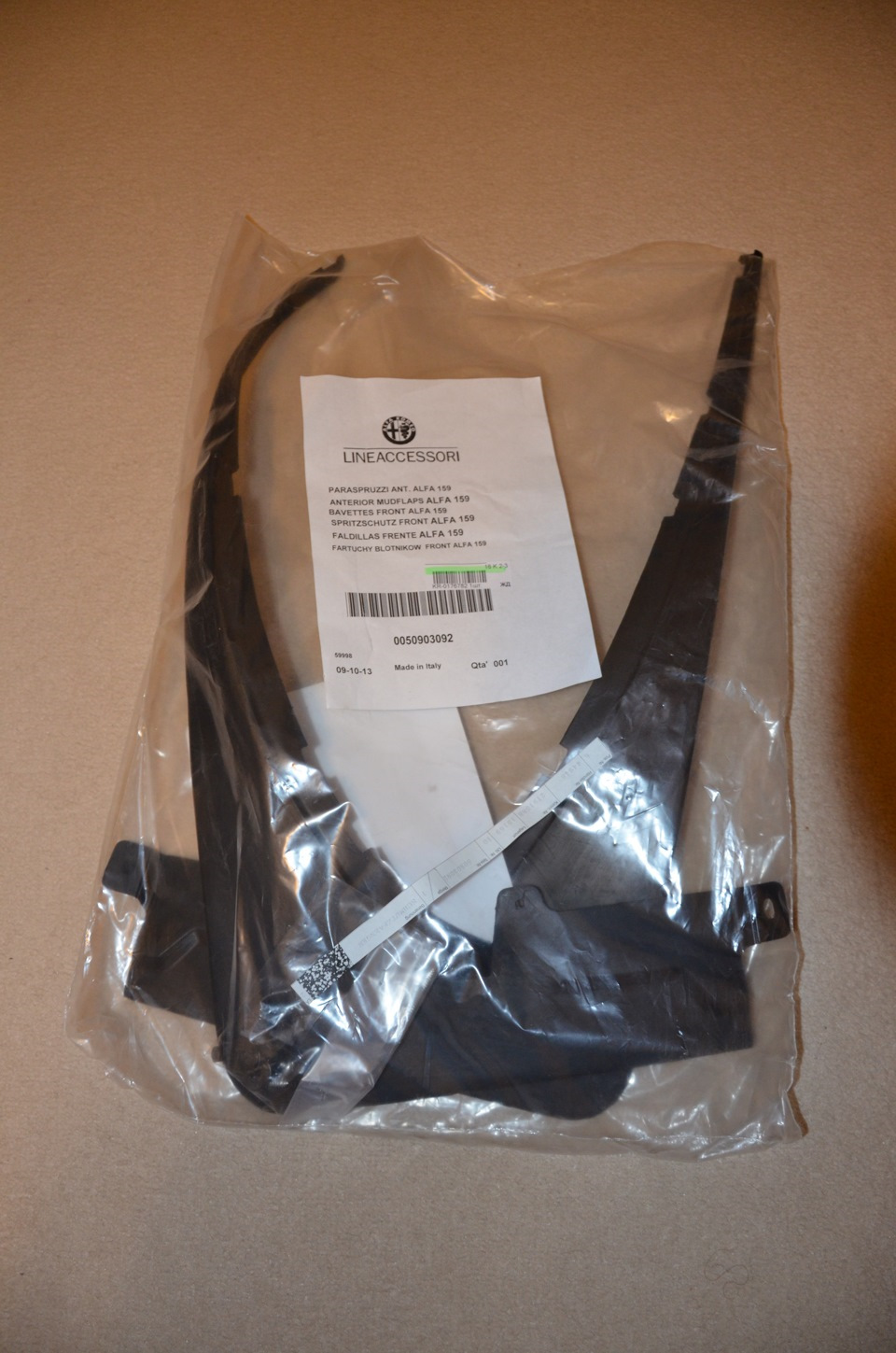

Как вариант, если хочется изящества от слова «совсем», найти брызговики от 159й- они крепятся вроде как на прищепки, хотя я находил фото только на саморезы, и они изящней, только они у нас высоко вверх по крылу поднимаются: немного подрезки требуют.
Но я найти не смог, хотя номерок был у меня.
