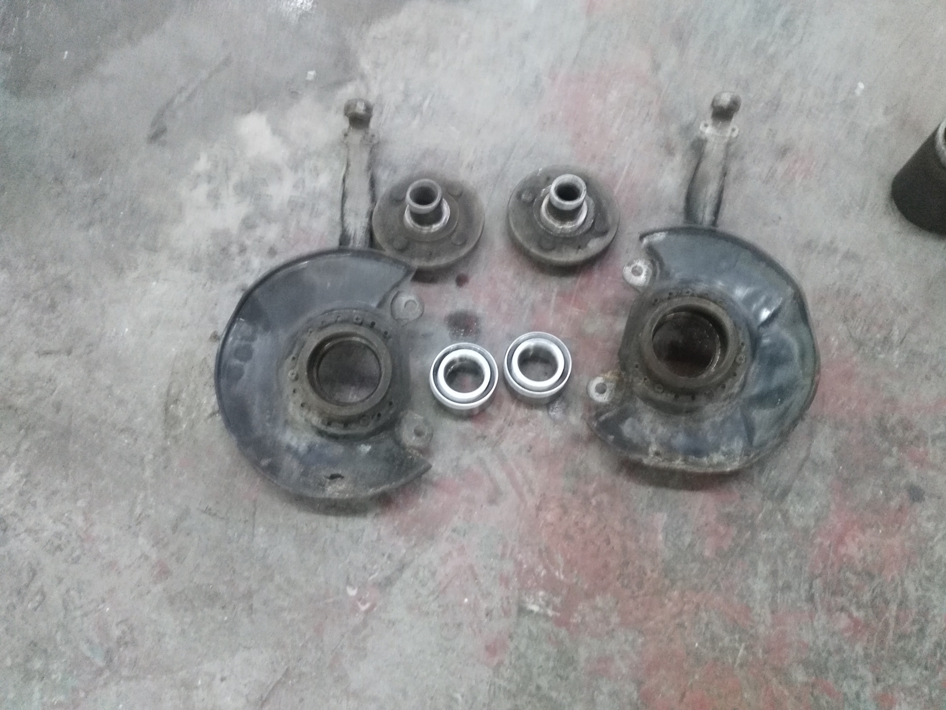

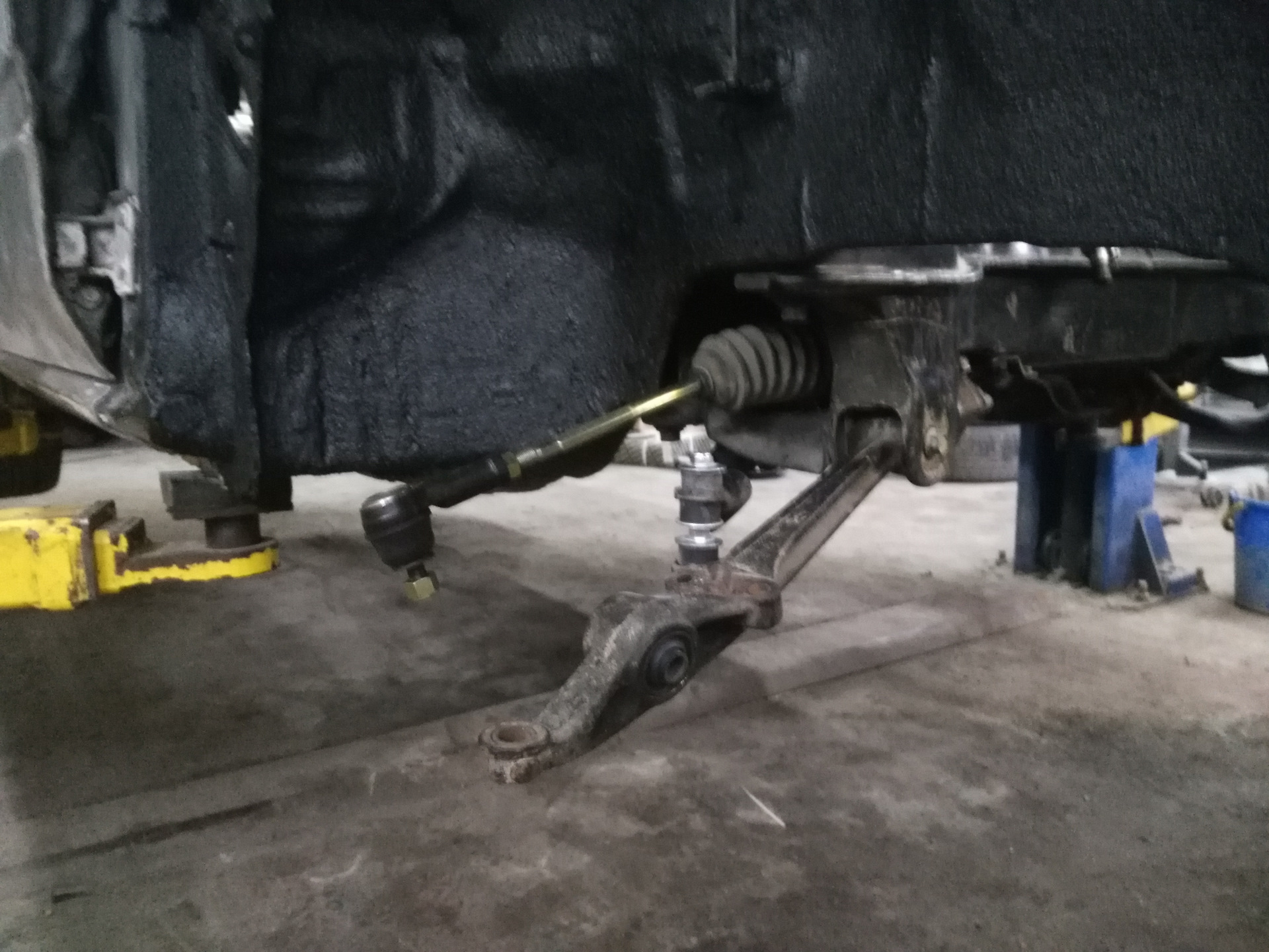

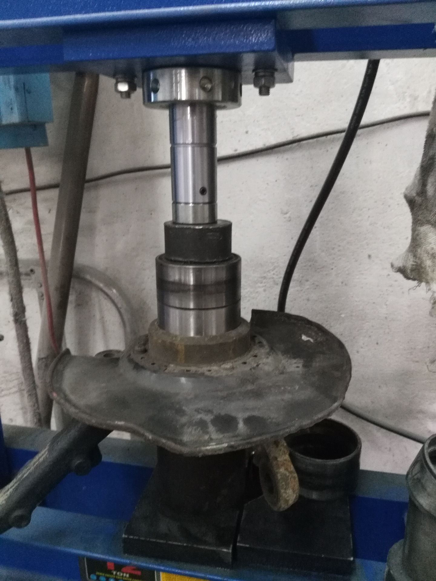

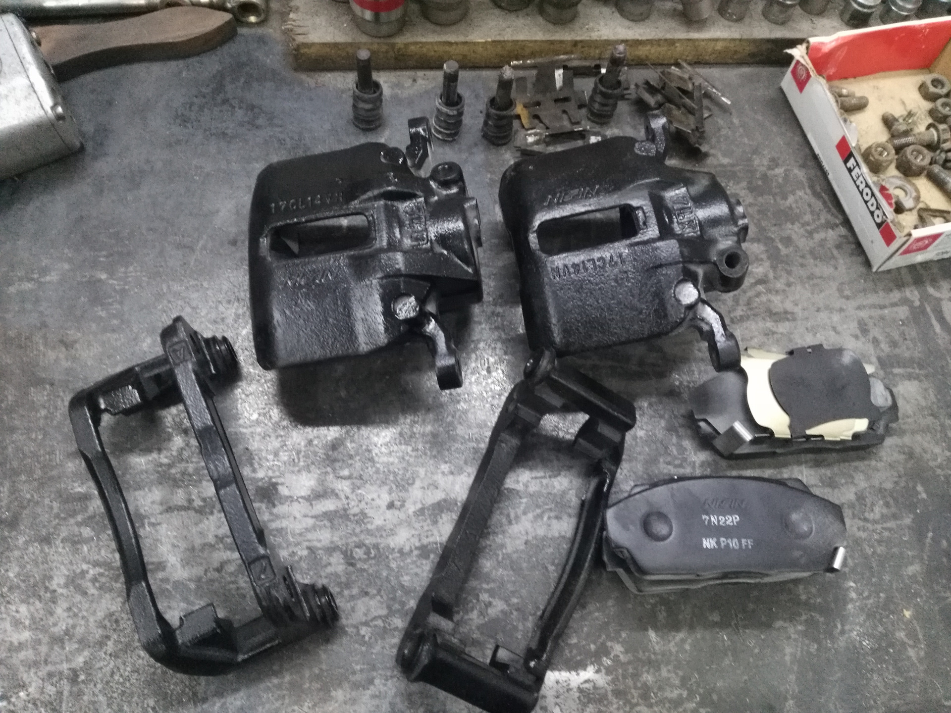

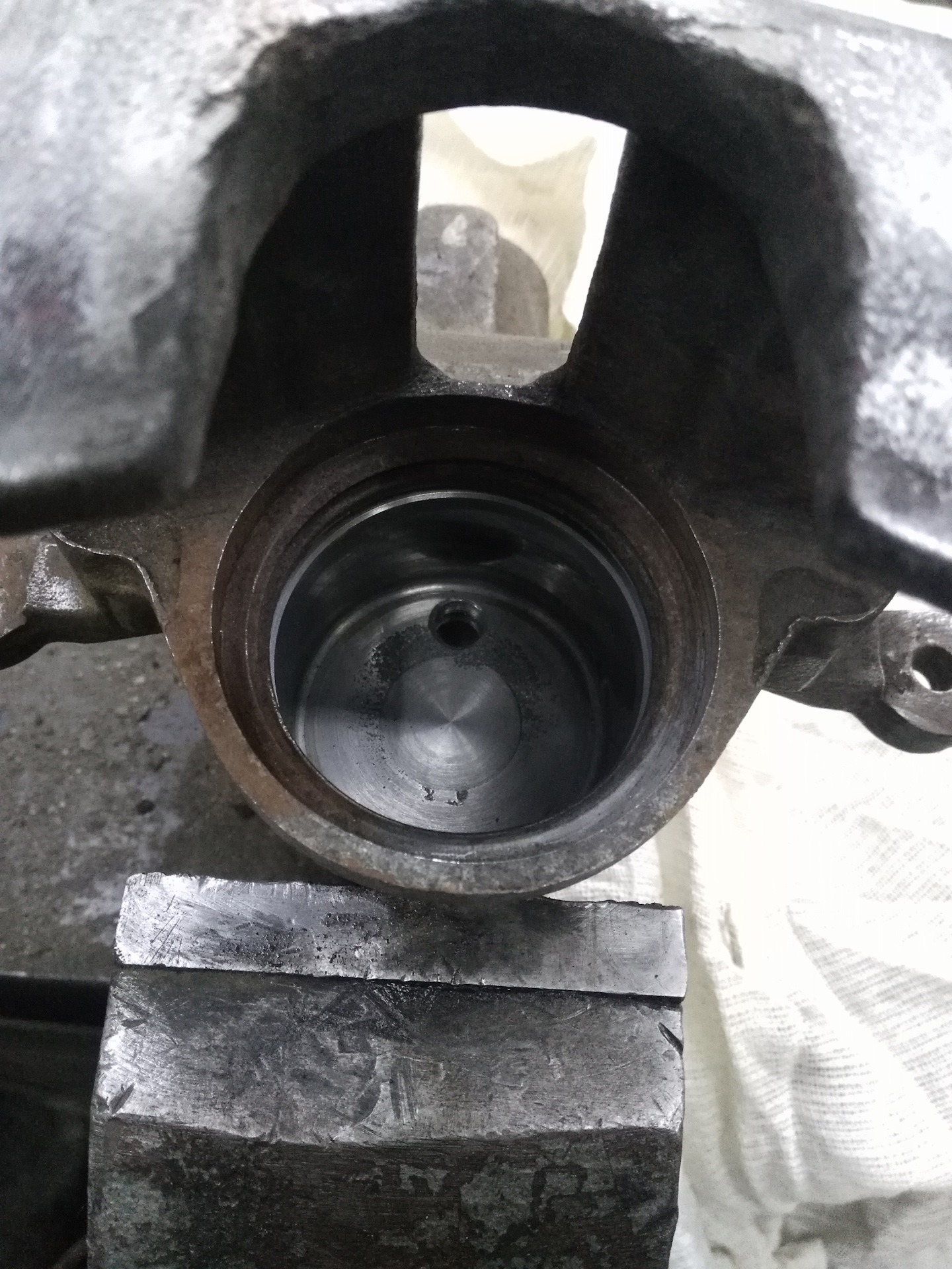

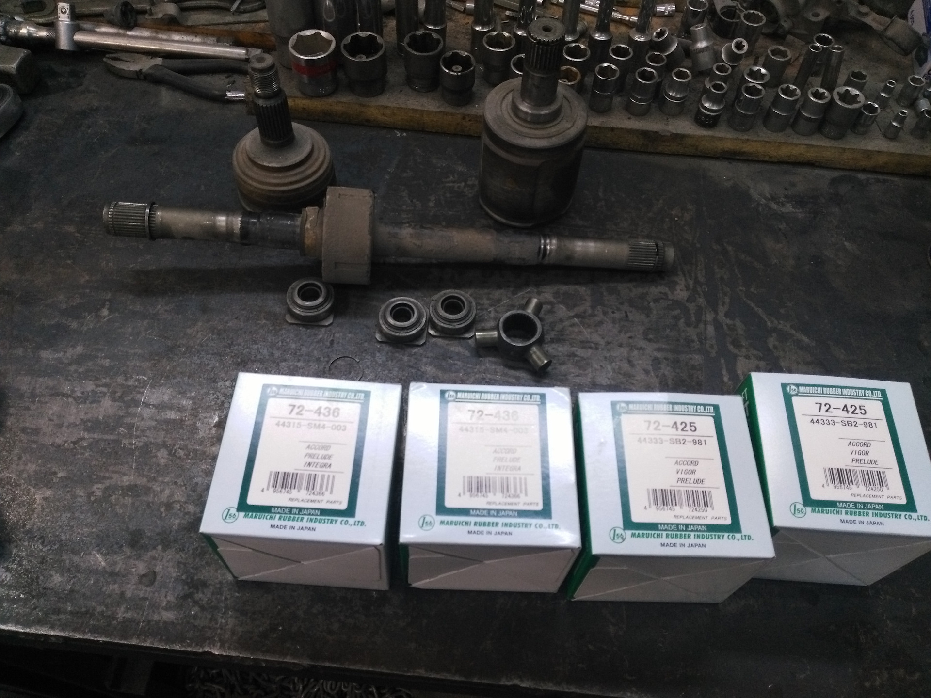

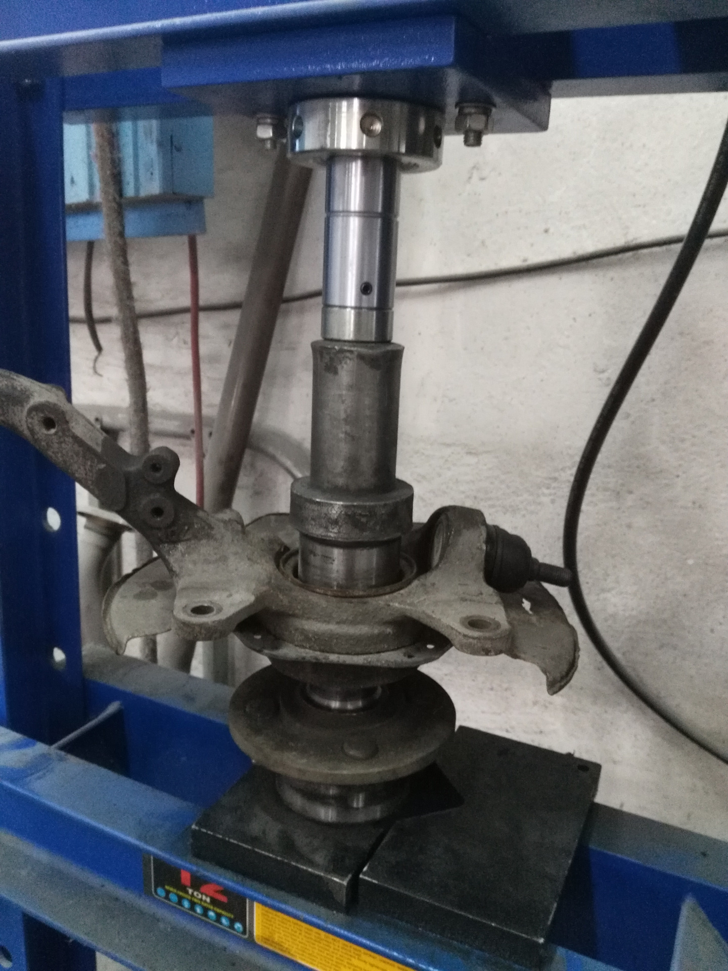

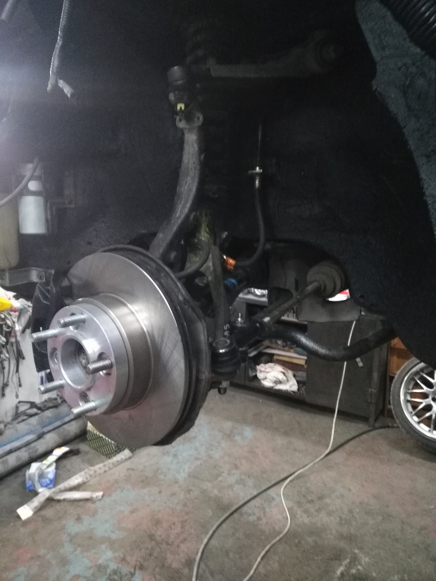

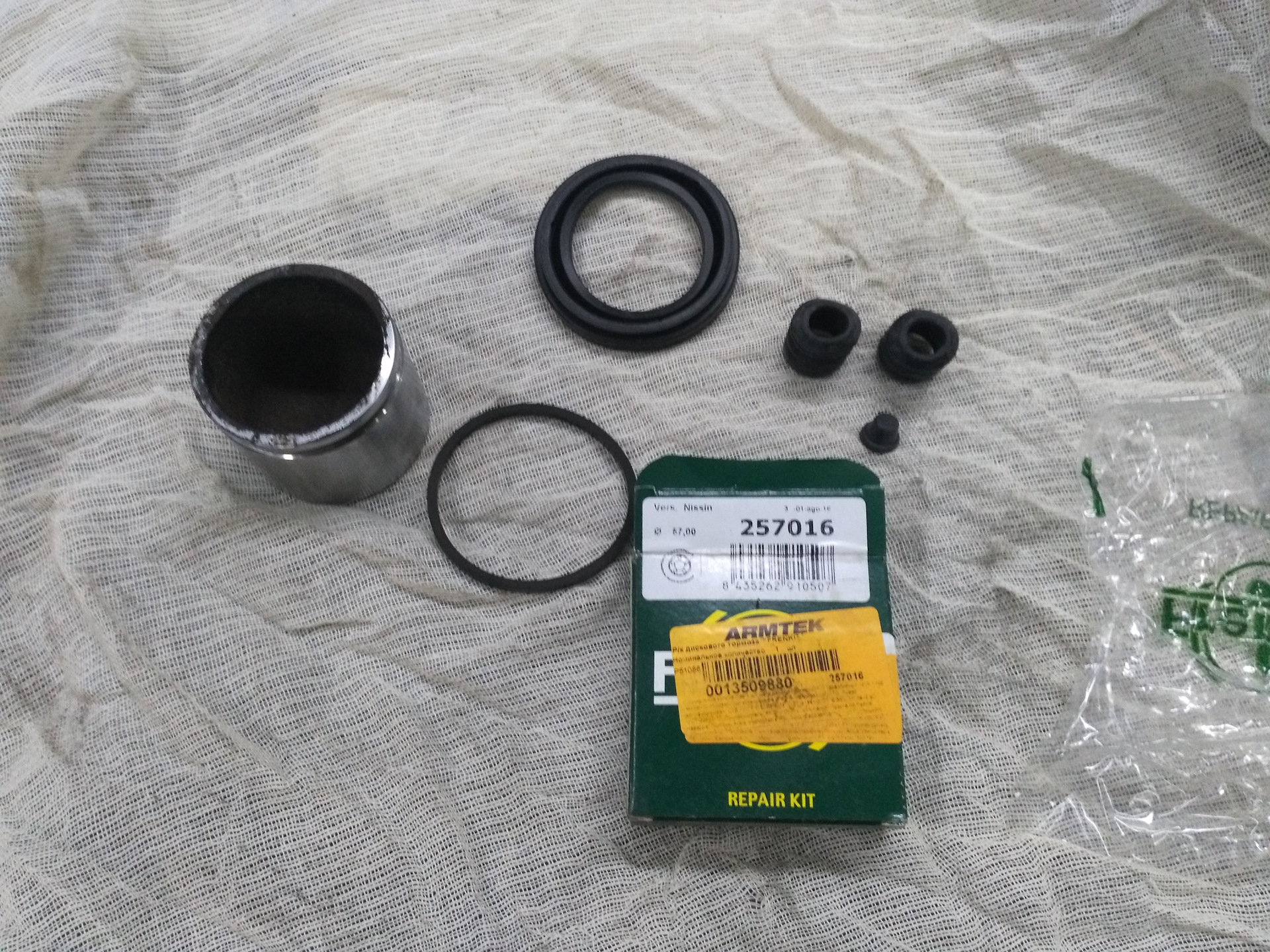

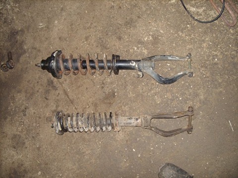

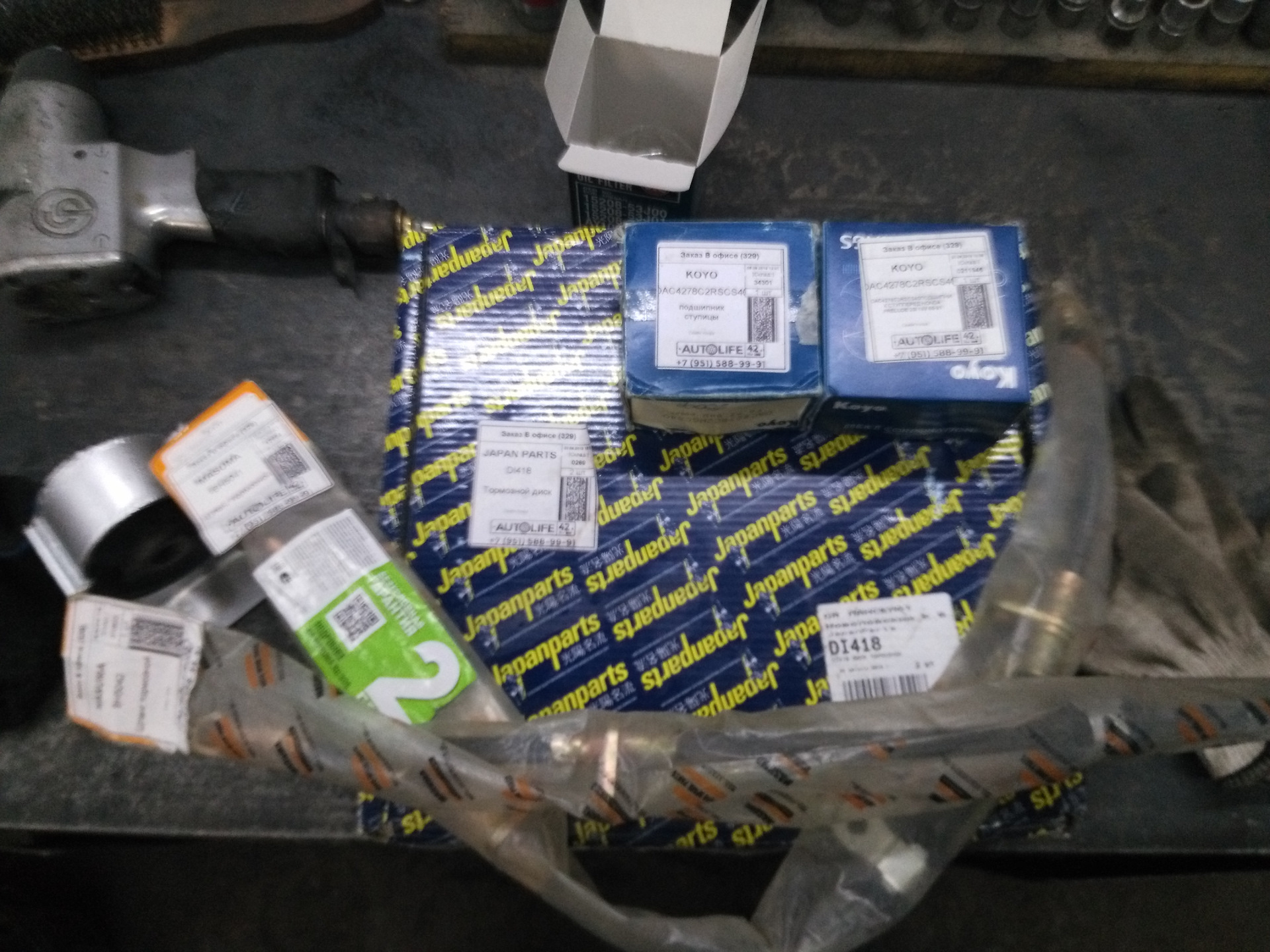

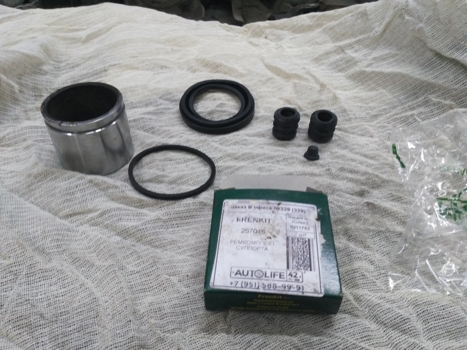

Поменял 4 шаровых опоры, сайлентблоки нижних и верхних рычагов, диски, колодки, суппорта ремонт и окрас, пыльники приводов, ступичные подшипники, рулевые тяги, наконечники, рулевая крестовина, стойки и втулки стабилизатора, передние амортизаторы(контрактные), разобрал, проверил рабочие.Тормозные шланги.

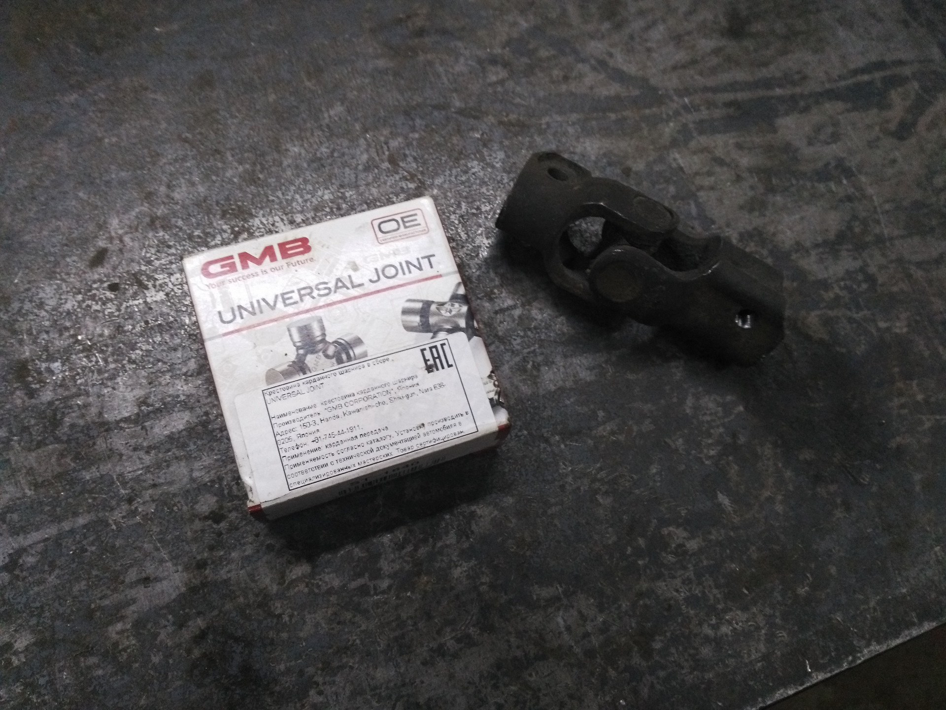

Запчасти на фото: PS1086

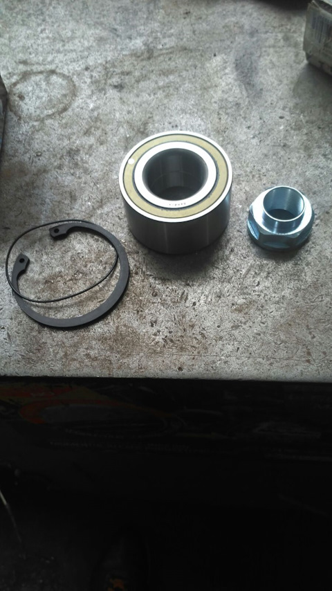

Запчасти на фото: 257016

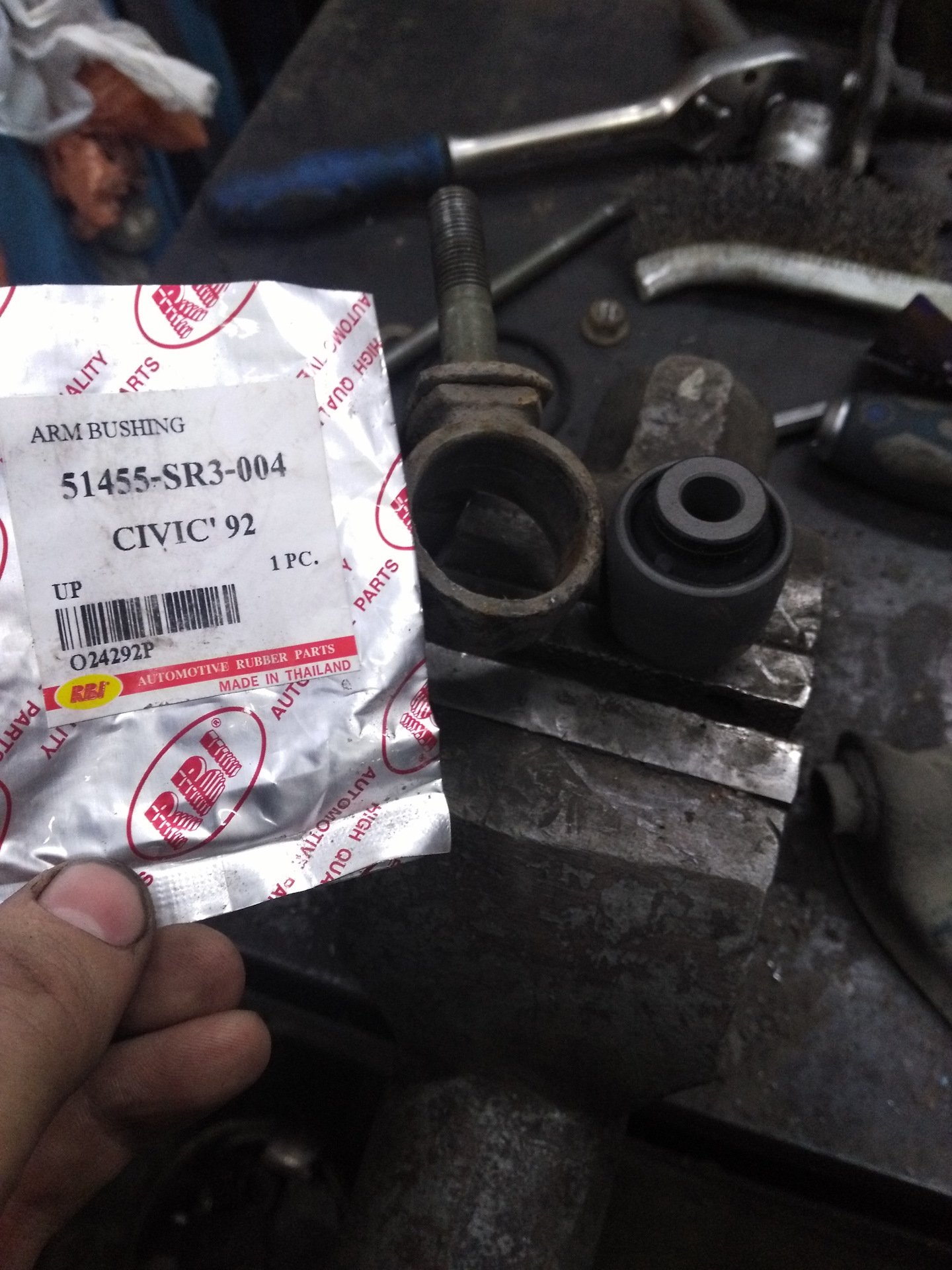

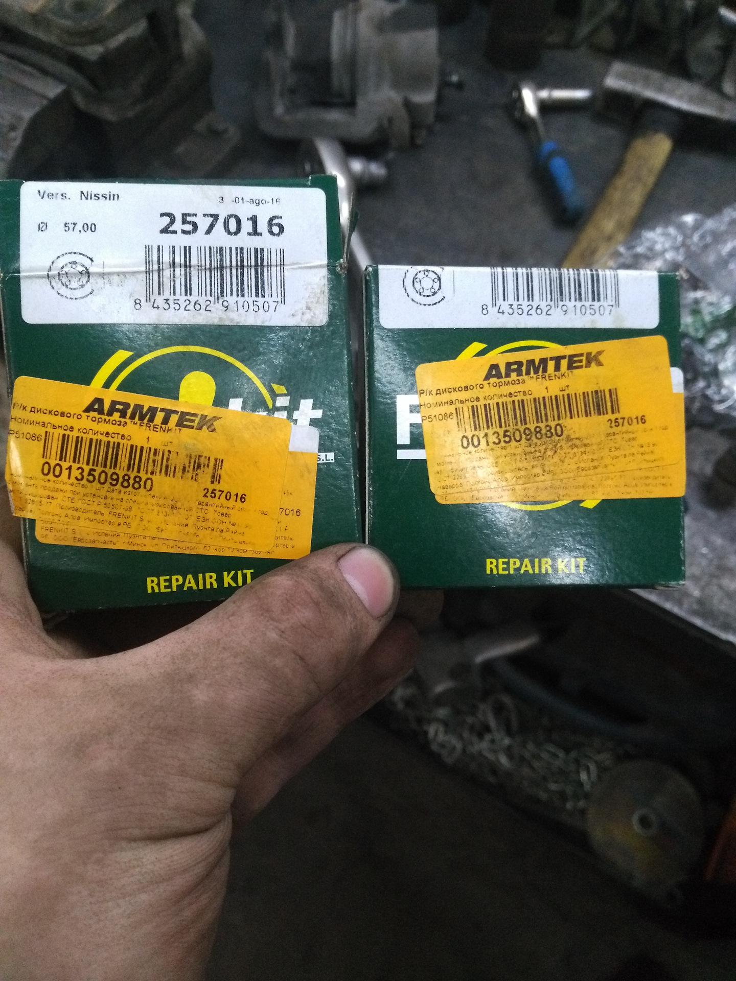

Запчасти на фото: 51455SR3004, O24292P
Запчасти на фото: 686695

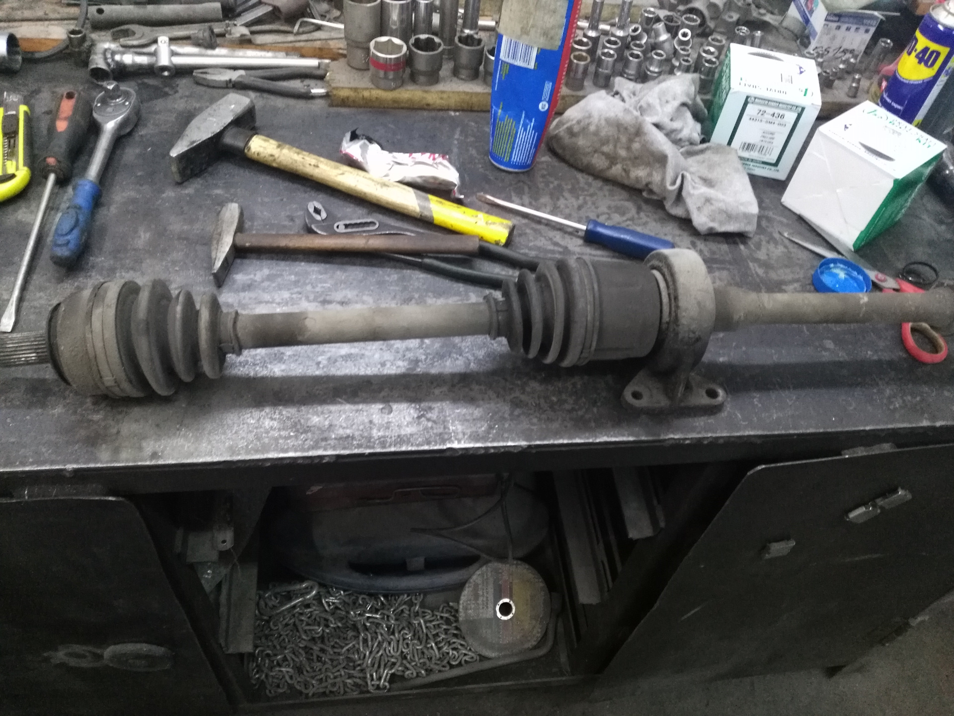

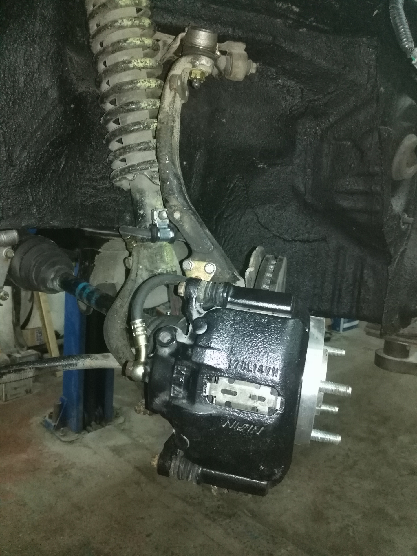

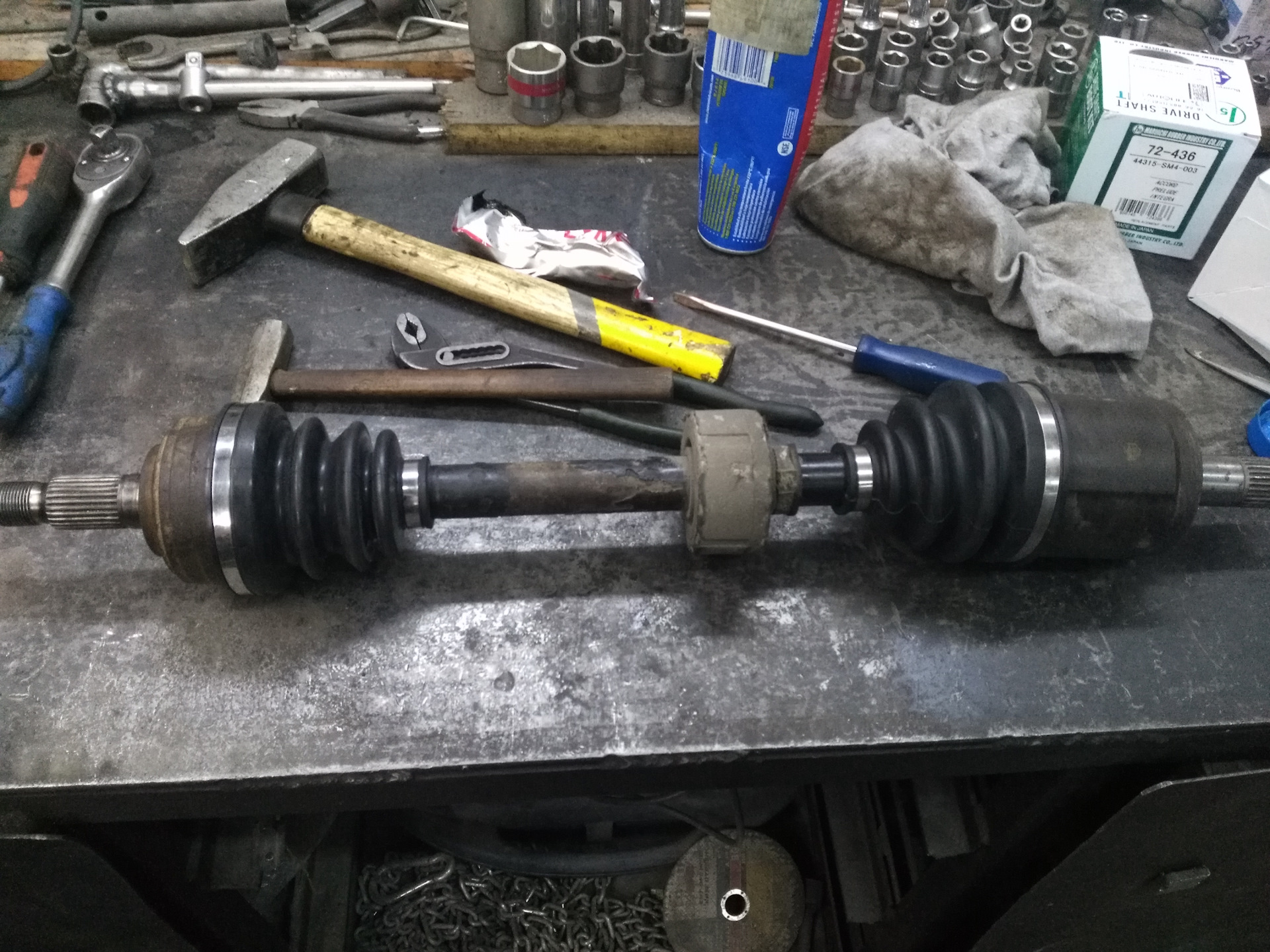

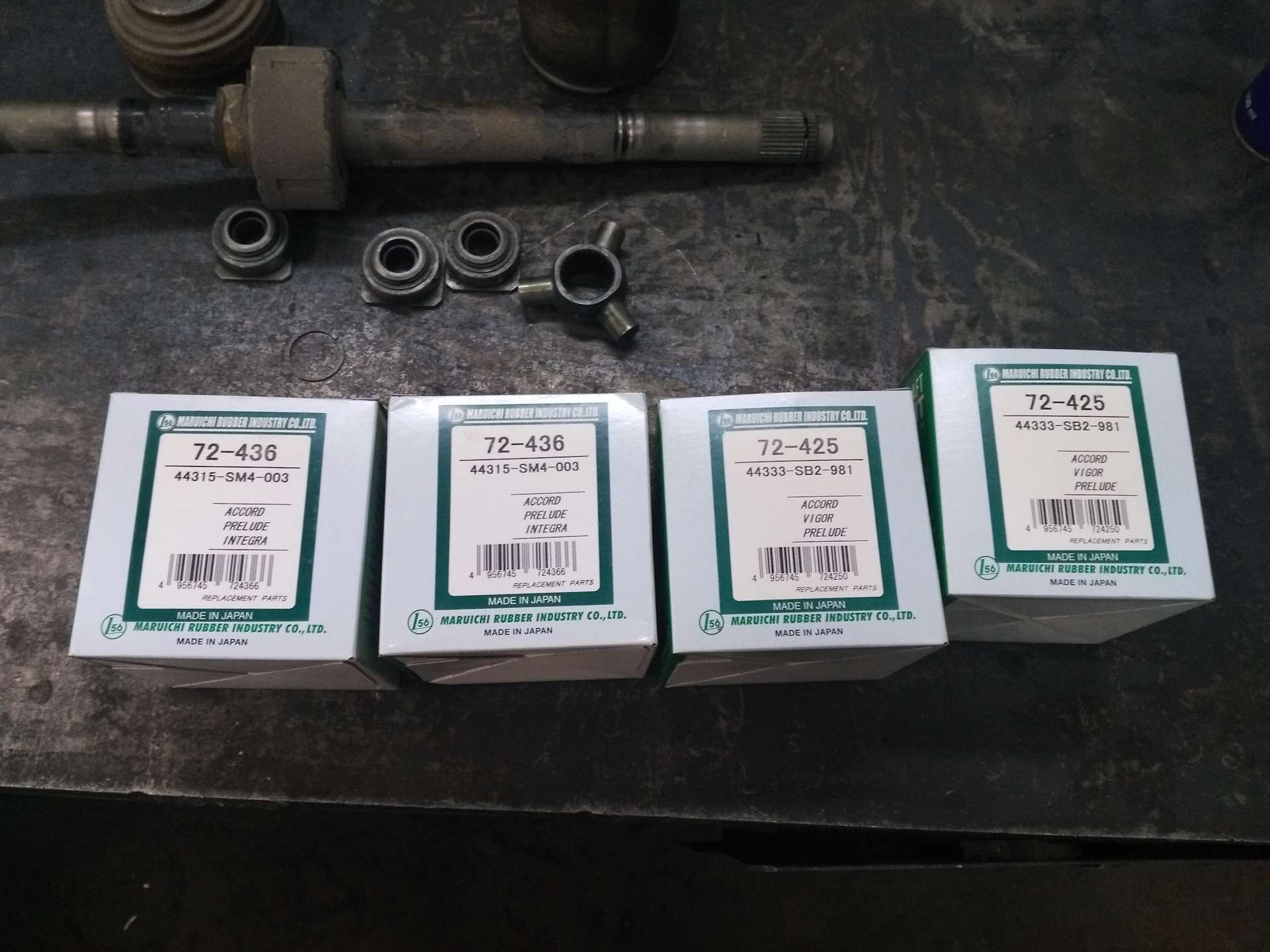

Привода уже стоят? Левый померить внутреннюю гранату нет возможности? Хотя смотрю трипод тоже подшипники с пластинами направляющими стоит
Я сегодня уже всё собрал.

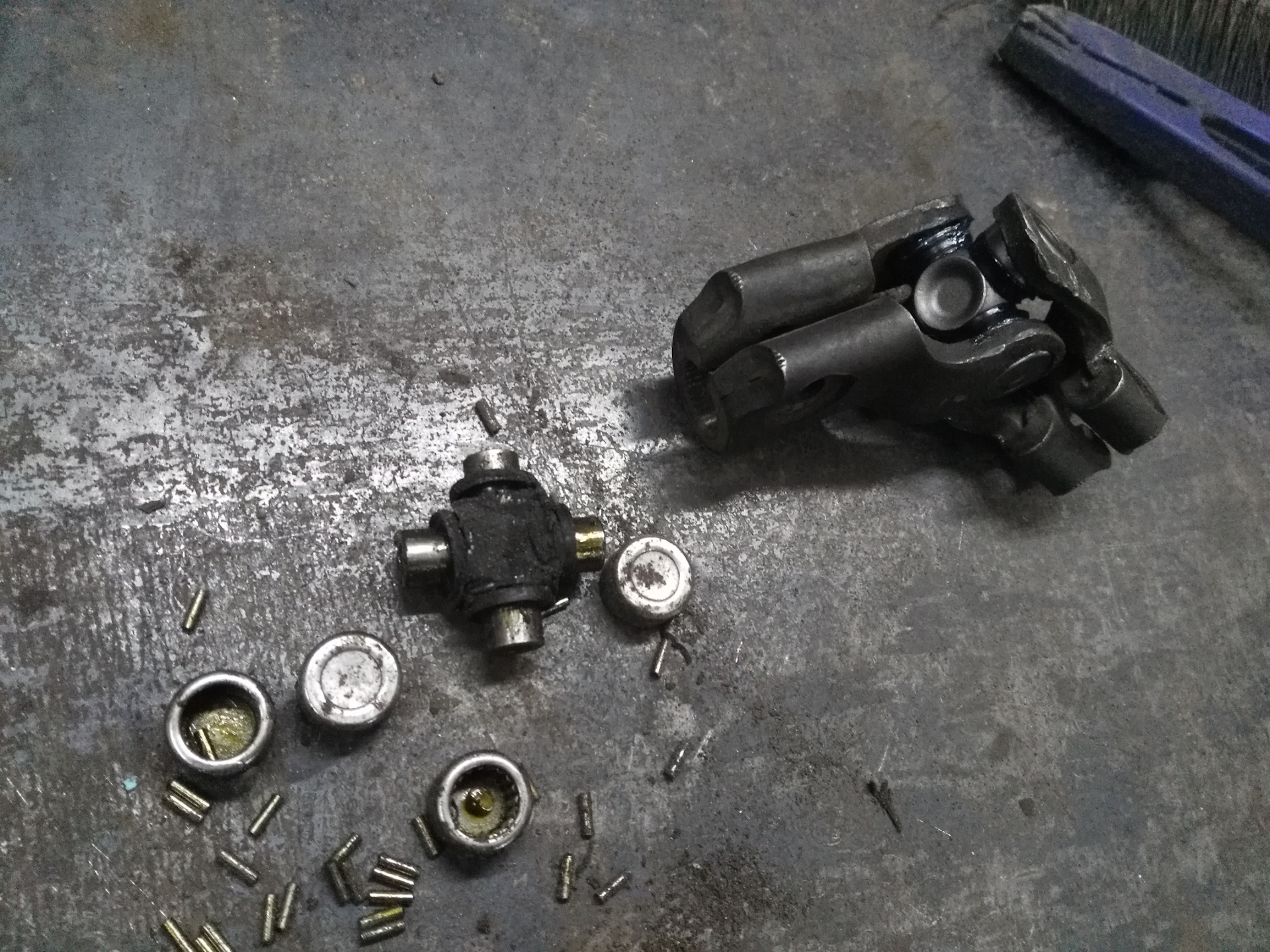

А как вынимается крестовина из карданчика рулевого можно подробнее. Нужно поменять мне на аккорде )) Там такая же 1 в 1 .
