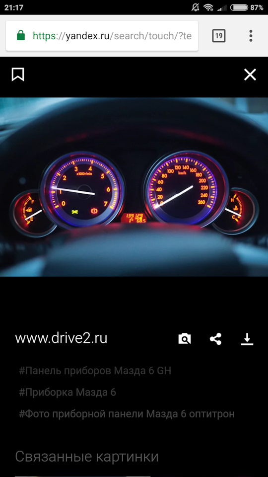

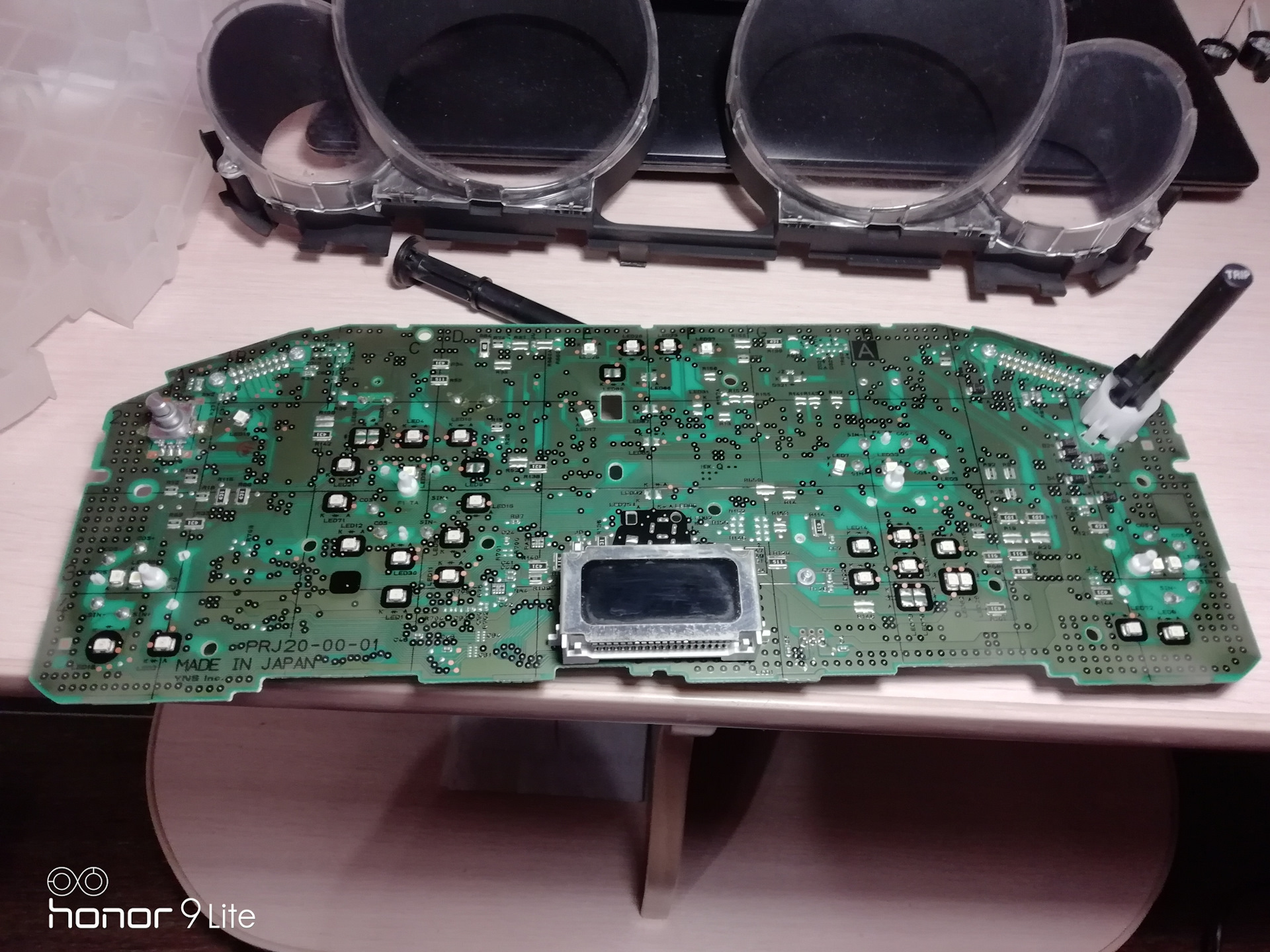

Всем привет. Не привычно мне было после пассата ездить с красной подсветкой шкал, аля бээмвэ))) решил сделать на свой вкус, а именно поменять цвета местами. Ушло на все около часа так как не знал как разбирать панель. Теперь могу пересветить за 20 минут.
Если это затеяте то должны знать что без приборки машина не заведется так как в нее прописан ключ.
Стрелки тут снимаются со штырями, я сначала малость труханул думал сервоприводу хана… Но все норм.
Мне понадобилось 6 светодиодов белых 3528 которые я выпаял из ленты. Красные светодиоды с подсветки шкал я переуинул на стрелки.
Позже покрашу стрелки флоурисцениным лаком, чтоб и днем красные были… Нашел только оранжевый но он не красивый.
Теперь меня все устраивает. Всем спасибо за внимание.
P. S. Покатался с белой, не очень понравилось, цвет не бело лунный а грязно желтого оттенка из за того что диод светит не прям на подложку а сначала на 1 рассеиватель потом на 2 и только потом на подложку. С синим цвет очень красивый получился.

Скучновато в красном цвете белый по интереснее
Надо попробовать. Надо было ещё шкалу предела закрасить
Эт на фото так… На самом деле все красное, и смотреть приятно. Мне нравится.
А белая по ярче?
Яркость не изменилась вроде.
По современнее смотриться
Главное глазам приятно… Красный цвет мне не нравился.

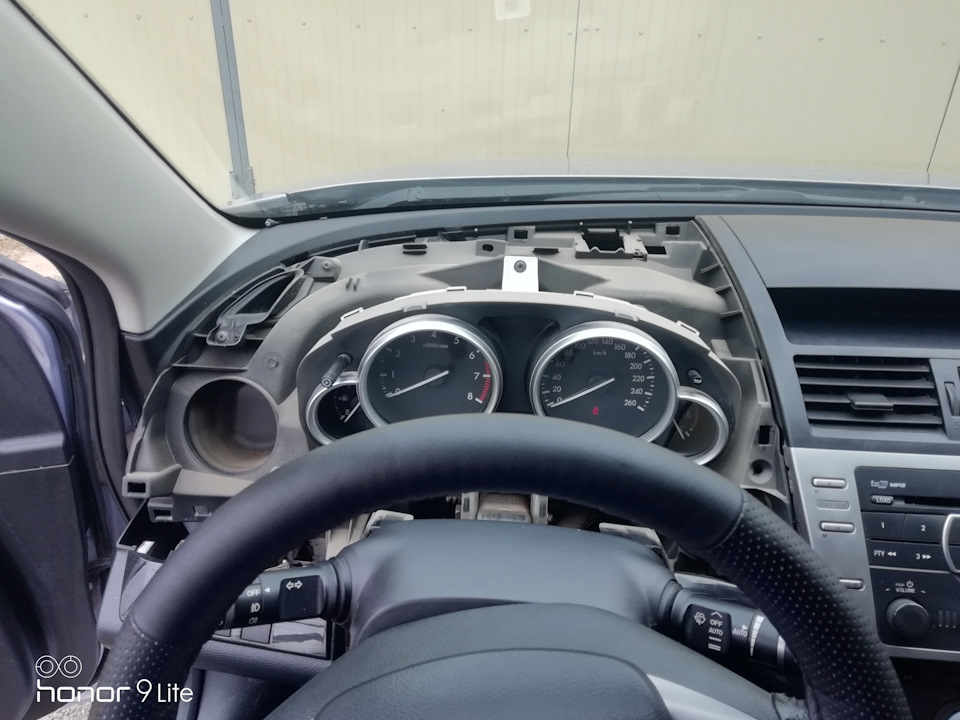

Всем привет, а как снимается панель под рулем?
На себя тяни м снимешь. Только где ручка открытия капота под ней 1 саморез. Все остальное на защелках
а как снять этот козырек?
На себя тяни он на клипсах ни чем не прикручен.

Все на самом деле очень просто. Если будут вопросы я расскажу что как. Паяй смело. Там на стрелки по 1 диоду итого 4 и на шкалы на большие по 2 диода и маленькие по 1 итого 6.

А стрелки теперь не дёргаются? Говорят после таких процедур стрелки дёргаться начинают. Тоже хотел пересветить приборку, но почитав посты других, передумал
Ещё как дёргаются. Снимать стрелки надо только с осей, а не с ними вместе.
AHTOH-074
Первые 20 минут дергались, потом адаптировались, ща нормально.
Видос четкой работы стрелок можно? При включении зажигании и когда глушишь машину. Интересно как они адаптировались) Ибо общавшись с теми, кто выдернул их с осями. Ни у кого какой-то адаптации не произошло. Это касаемо не только мазды.
И на пассате по началу дергаются и на мазде но потом все норм. После смены если 6е забуду запилю видос и залью в эту запись
Ок! Просто у меня за 3 недели ничего не адаптировалось. Пришлось потратить 8 часов, чтоб 4 секции приборов поставить на свои номинальные места. Буду крайне удивлён, если все же бывают исключения.
Ну я их по тесту выставил на свои места они дергались но возвращались, щас и дергаться перестали.
Аналогично, касаемо теста ставил. Ощущение сложилось что там в микрон смещение… и все она не хотела спокойно жить. По этому и ушло столько времени на поимку их мест. Просто на самом деле, если их достаточно примерно усадить на свои места по тесту. После они приживаются, то это все намного упрощает.
А ты когда стрелки выставлял случайно не понял по какому принцыпу они работают? Может какой то алгоритм выявил? Хочу стрелки покрасить и надо будет их опять выставлять, и хочется побыстрее а не 8 часов😁
Я лишь выявил, что чисто удача играет роль. У меня одна стрелка с первого раза попала в номинал, в режиме теста. С остальными по сто раз переставлял. По хорошему, тебе их надо выставить на свои места. При следующем съеме, уже греть стрелки и снимать их с игл. Тем самым, ты при установке просто их ставишь назад и бед не знаешь. Я долго вспоминал продавца приборной панели, пока их вылавливал)))
