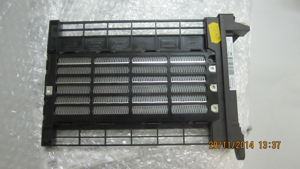

Всем привет. Сегодня загнал машину на установку PTC или простым языком установку электроподогрева салона. Дело в том что с наступлением холодов салон машины не прогревается из-за коротких поездок. Стал изучать данную проблему и решение было найдено, оказывается что на А7 тоже предусмотрен электроподогрева салона как и на Yeti с мотором 1.2 ну если есть тогда можно его и до установить. Начал подбор запчастей для установки PTC и после сделал заказ самого элемента. По приходу появился вопрос по проводке и подключению. Знающие люди объяснили что к чему и посоветовали, что еще приобрести. Пока все находиться в работе и как он себя будет вести не могу сказать но знаю что машина у первоклассных специалистов которые знают свое дело и особо не переживаю. По окончанию работ напишу о полученном результате.

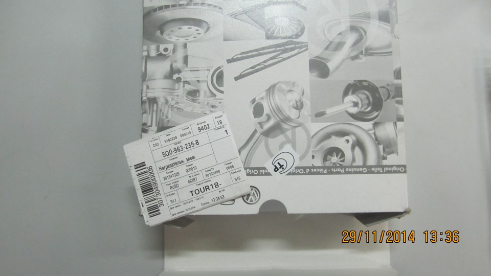

Вот первоначальный список( может еще что нибудь понадобиться )
1) Нагревательный элемент дополнительного электроподогрева
2) реле малого тока
3) реле большого тока
4) Пины подбирали на глаз плюс дополнительные провода

Вот умный PTC skodadop.com/en/octavia-i…-original-1k0963235e.html
чем отличается умный от неумного?
У умного внутри стоит блок управления, а который не умный (как я себе ставлю) это только нагревательный элемент без каких либо блоков.
