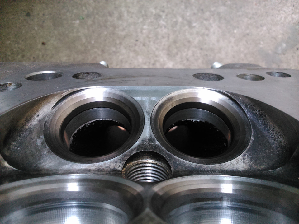

Со временем все меняется, меняются технологии, требования, отношение. ГБЦ для этого двигателя первый раз я начал пилить около 7ми лет назад, понимание тогда было, а вот инструмента не было и делалось это крайне колхозно. Учитывая план по сборке нового двигателя, доработкам головы отводилась далеко не последняя роль. Так вот когда я свежим глазом глянул на свой уровень портинга 7ми летней давности я немного ужаснулся и понял, что надо начинать сначала, точнее почти сначала. Основная проблема в том, что при доработке использовались неподходящие инструменты, из-за этого в некоторых местах на поверхности каналов были откровенные "ямы", а так же шероховатость была весьма грубой.
Ниже фото немного поправленных каналов, но от этого все косяки только лучше видны. Под косяками я понимаю темные пятна на поверхности каналов, которые показывают глубокие риски и ямы на поверхности канала. Причем, для полного удаления всех таких мест каналы надо достаточно сильно запилить, а учитывая и так весьма радикальный уровень доработки каналов я просто побоялся это делать, чтобы совсем не запороть эту голову. Надо отметить, что выпускные каналы были сделаны лучше, чем впускные. Если трезво смотреть на свою старую работу я бы поставил себе тройку за такой портинг, т.к. основная проблема именно в финишном качестве поверхности и неграмотной обработке каналов на предыдущих этапах. В плане геометрии каналов, их размеров и их "одинаковости" все в порядке.

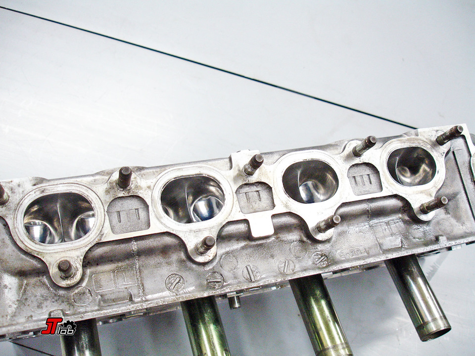

Полировка выпускных каналов
После целого комплекса процедур, выпускные каналы приняли свой финальный вид. Отмечу сразу, что глубокие риски на поверхности видны и с ними ничего не сделаешь, о чем писал выше. Делал бы я эту голову сейчас, такого конечно же не было бы.
Так вот, полировка выпускных каналов до зеркала необходима для снижения сопротивления потоку, а так же для сохранения температуры выпускных газов, так же гладка поверхность лучше сопротивляется образованию нагара на поверхности за счет более низкой адгезии. Плюсом так же является снижение проникновения тепла в систему охлаждения. Для любителей поумничать на тему полировки — в атмосферных двигателях Formula 1 и впускные и выпускные каналы полировались в зеркало.

Вопрос, у травникова вроде видел, что острая перегородка где развилка каналов она турбулентность создает а округлая нет правда ли? продували гбц уже?
еще есть споры о том делать делитель потока с острой кромкой или скругленной. По фото кажется что скругленная.

Выкладываю пруфы, чтобы потом меня не обвинили, в том что дедушки из гаража не советуют что-то там полировать, потому что в период палеолита так не делали, чтобы гомогенность смеси поддерживать … :))))
седла впуснкые распилил чтоль ?
Всю голову нахрен распилил, нашлифовал, наполировал, напылил — короче жесть …
а как же фаски ? у тебя сразу фаска контакта с клапаном идет…так не должно быть
А как в формуле — нарушаю все законы :))))

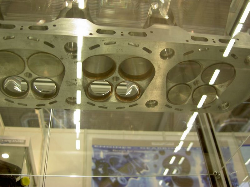

Двигатель Cosworth

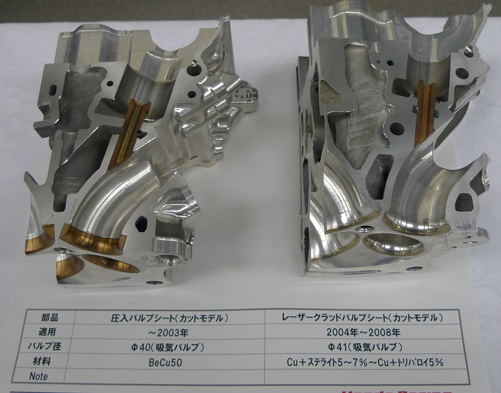

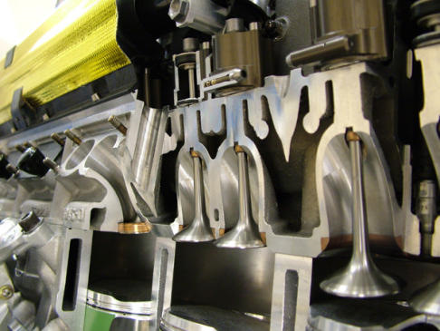

Фото каналов ГБЦ F1 не влезли, пусть будут здесь.
Ниже двигатели Honda.
Классный профиль! сразу видно, что рассчитано на максимальную продувку без компромиссов по высоте головы…
На этой картинке много всего интересного
JTlab-cars
сколько длина клапана у них?
не меньше 15см походу
Да ну, если диаметр клапана 41мм, то соотнеся диаметр седла и высоту по фото можно понять что 100-120мм максимум.
