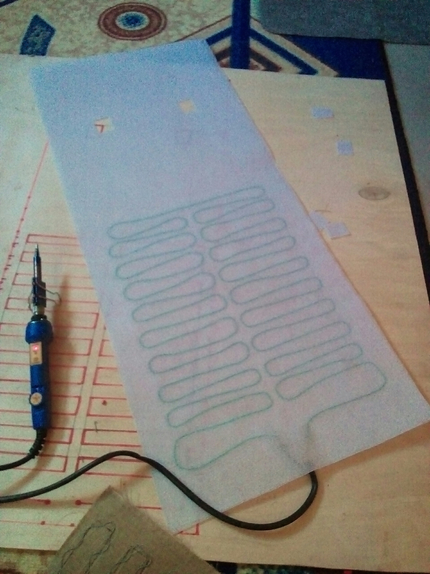

Изначально на виду из косяков были в труху скомканные провода подогрева спинок, а также отломанные провода в местах пайки на подогреве сидений.
Расположился в гараже и пропаял все места.
Далее, перешел к самому муторному. Подогрев спинок ремонтировал согласно известному многим мануалу с фвтс, который основывается на использовании дублерина.
Собственно, последний был куплен и собран вот такой рем-набор, кот не в счет 😄.
Склеил одну и вторую. Все через фанеру и гвоздики…

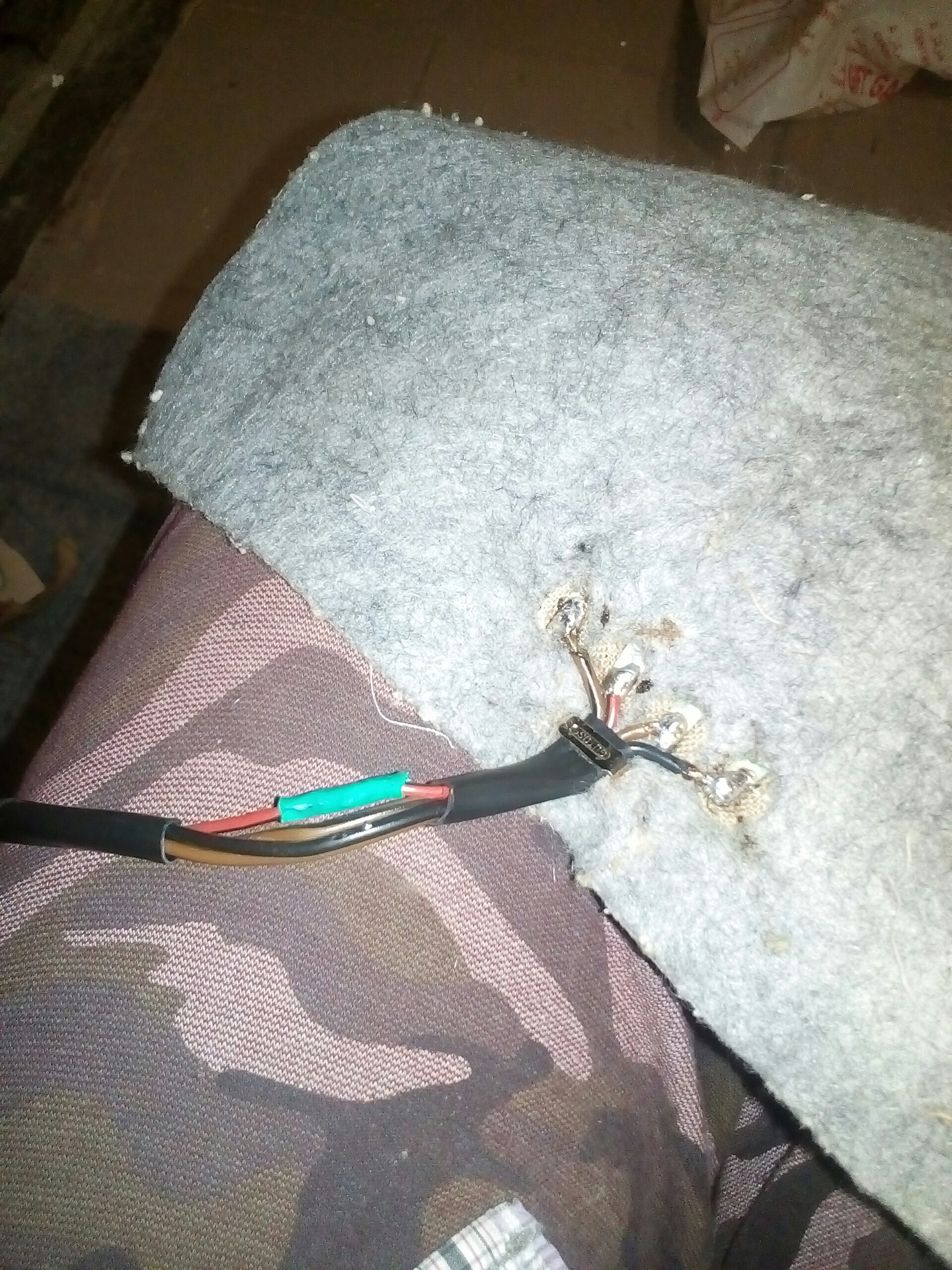

Далее, собрал все через аккум. Иии, реле щелкают, подогрева нема. Окей, так как спинки изначально прозванивал, начал прозвон сидений. Термодатчик, аля таблетка оказался в адеквате и реагировал на температуру, а вот подогрев сиденья со стороны водителя показал обрыв.
Пришлось вскрывать на вид нормальный обогрев.
Место обрыва нашел, запаял и заизолировал.
Склеил аэрозольным клеем.
Отнес все это добро в авто, накинул на сидухи и включил…
Работает и греет!
