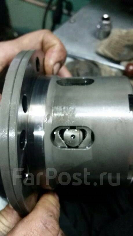

Есть еще модели Suretrac.
относительно недавно, копаясь в импрезовских мануалах, нашел маркировки 160х диффов с suretrac'ами. Это редуктора R160 с марикровками BJ, WF, EM, 2B они все 4.444, кроме по-моему 2B — 4,111.
suretrac — кулачковая блокировка. Судя по видео, не эффективна при диагональных вывешиваниях.
