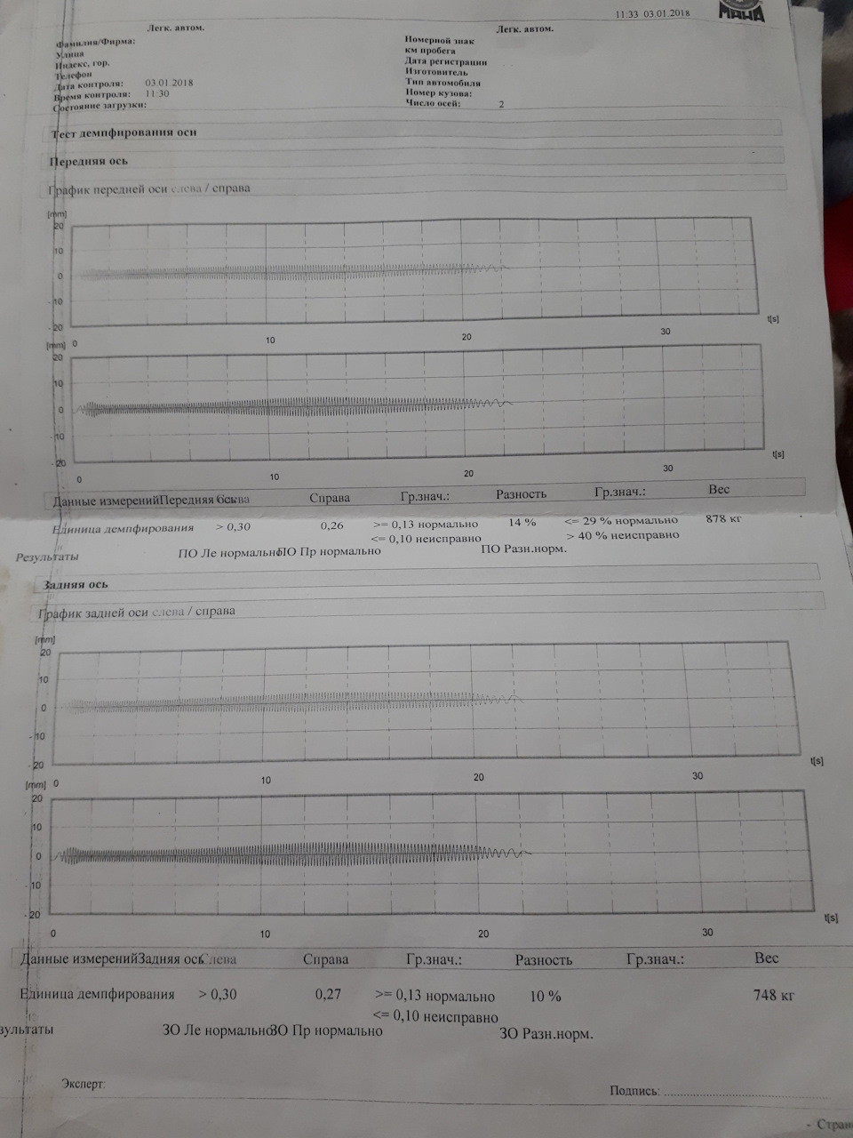

Последняя запись была о пробитиях задней подвески, хорошая новость — амортизаторы оказались живыми!, погоняли на вибростенде на холодную(только загнав с морозного воздуха)/на отогревшую, получили абсолютно рабочие коэффициенты демпфирования (отклонение 20% от новых). После, принялись искать виновника дальше…

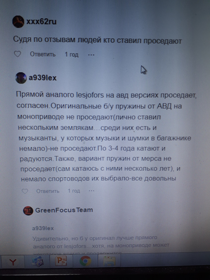

А почему не поставил lesjofors для ix-35? Себе тоже хочу поменять перед+зад пружины, никак не определюсь какие лучше взять. Посмотрел в Экзисте lesjofors зад — 2000 р., Фобос 55353 — 1300 р. Фобос будет подлиннее и по толще пружина?
lesjofors 4237244 которые, по многочисленным отзывам, просаживаются за короткий промежуток времени точно так же как и заводские до пробоев…
lesjofors которые от мерседеса, во первых дорабатывать-подпиливать надо, и есть отзывы что тоже бывает просаживаются … + там проставки что ли нужны… больше заморочек
