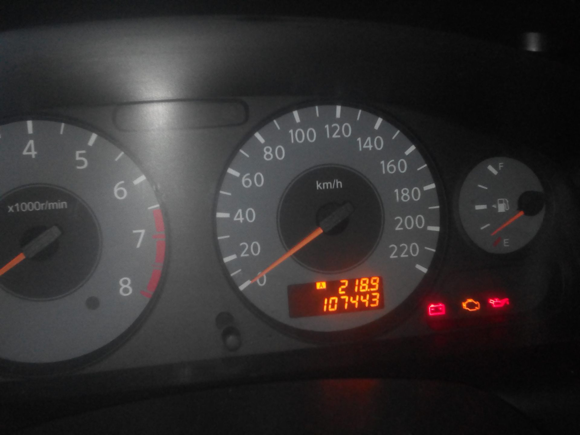

Пробег у авто точно 107К ?

С фотографирую панель приборов если надо
Не туда ответил
25Saint

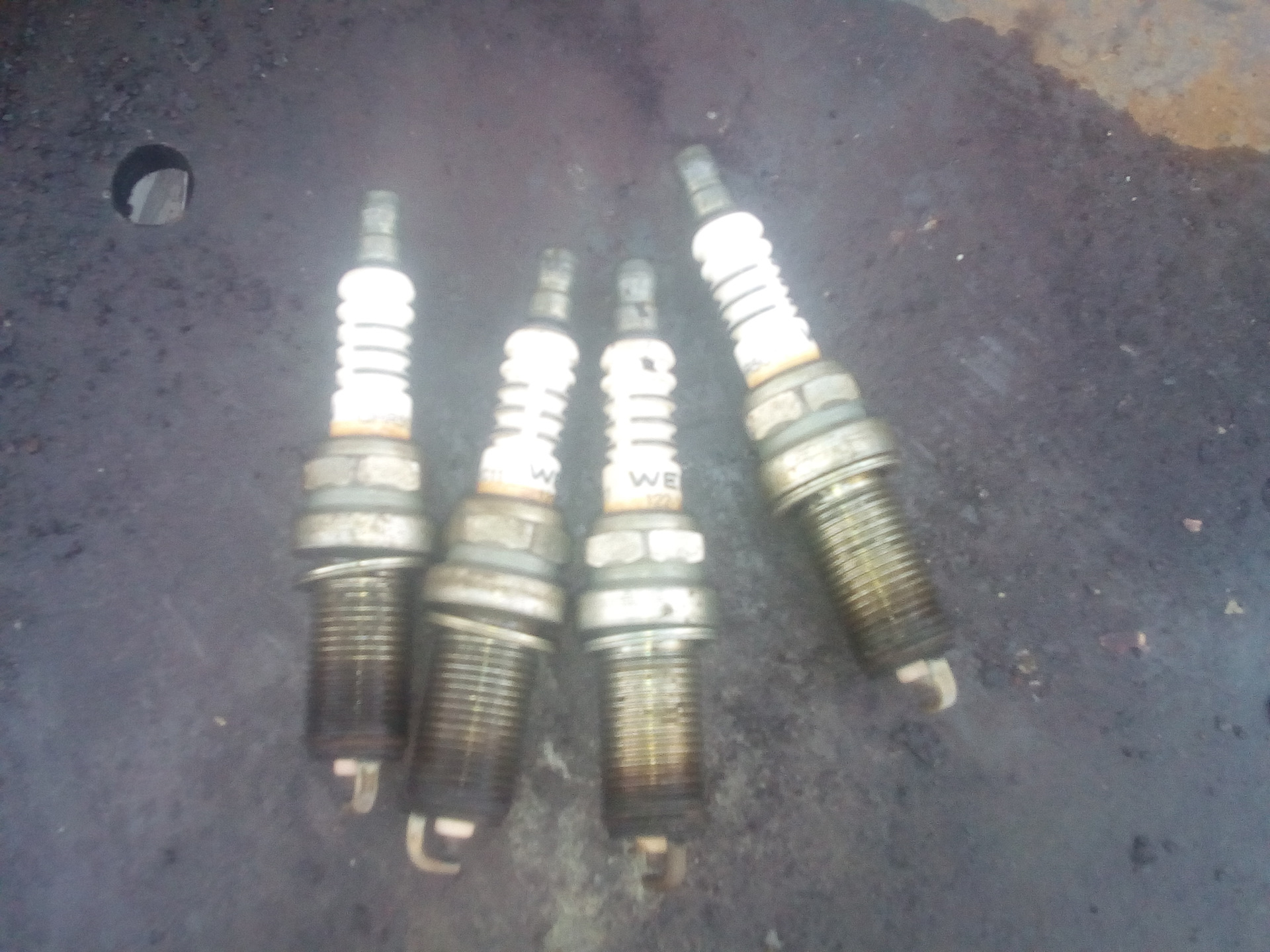

Ну на панели то понятно, а вообще? Вид очень стрёмный у свечей, как будто мотор подустал
Зачетный вид у свечей, все в норме: черный нагар — это таким "хорошим" бензином машину заправляли; зазор не ушел, срача на электродах нет.
Зачётный 🤦♂️ смесь 3й и 5й картинок плюс пробитые изоляторы…
P.S. про "зазор не ушёл" на глаз определил? 😁
Пробитые изоляторы? Ты пробитых не видел, когда черными и рыжими полосами по истрескавшемуся фарфору изолятора прочертило… P.S.-Личное дело автора, стоит ли у него машина на месте и хороший ли в ней бензин. P.P.S.-рыжие "ободки" на изоляторе могут появляться и из-за недотянутой свечки.
Мне достаточно того, что я видел нормальные свечи из нормально работающего мотора…
