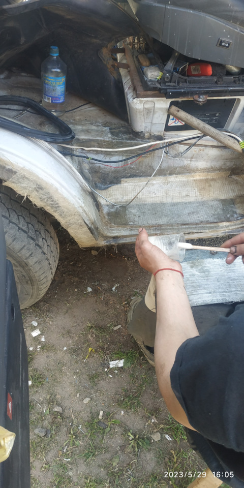

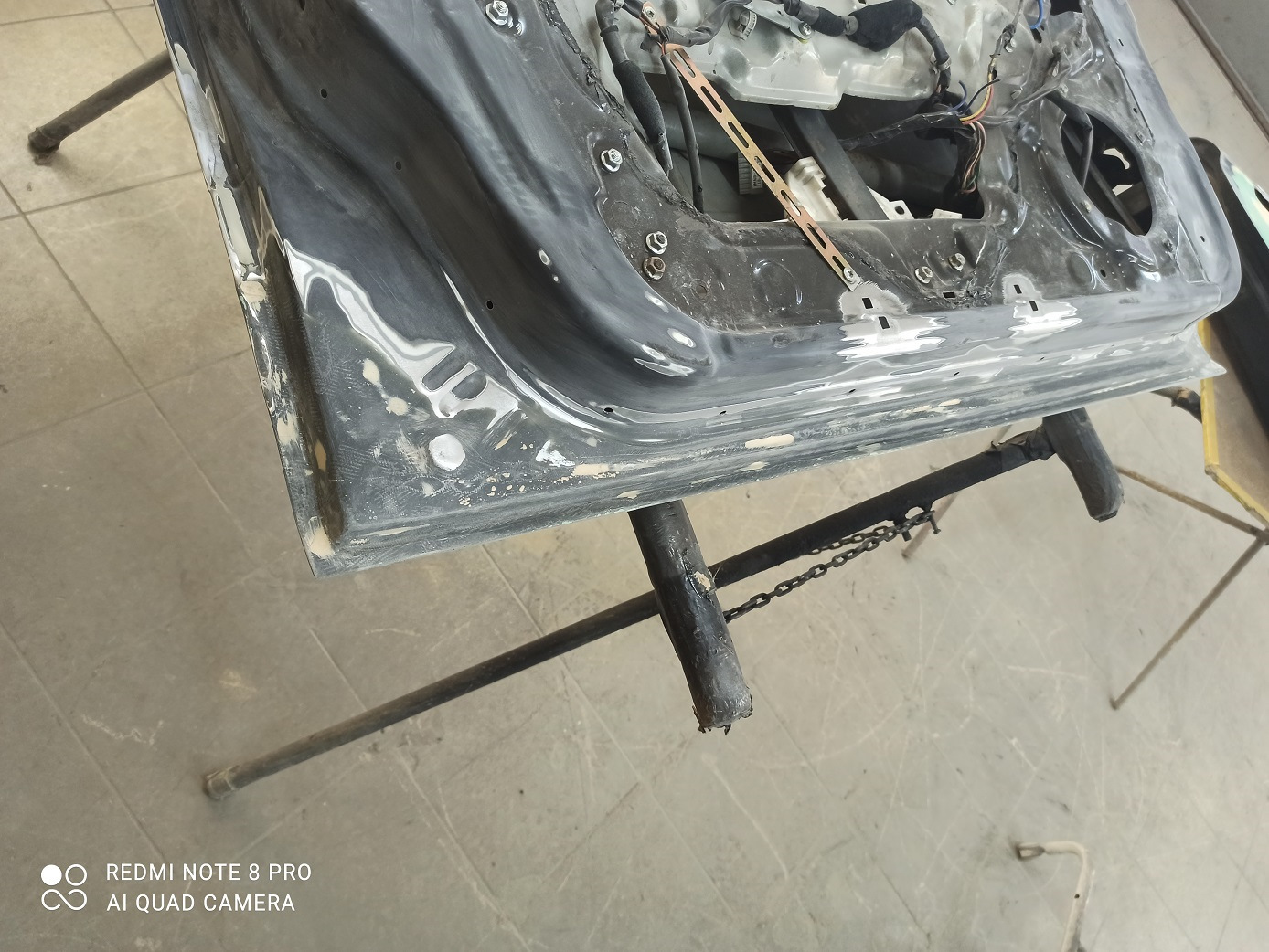

Всем привет! Хочу поделиться, как можно заделать дыры в не силовых элементах кузова без применения сварки. Подкралась беда, откуда не ждали. Хотя, машина в таком возрасте, что нужно ждать. После установки уплотнителей на двери, мне показалось, что нижний угол правой передней двери слишком сильно стал выходить за общий ракурс. Лёгкий удар молоточком по брусочку через тряпочку показал мне истинную картину состояния железок.
На фото уже зачищено, обработано преобразователем, оцинковано и загрунтовано антикоррозионным грунтом. Далее металл удаляться не захотел, а я принялся за работу восстановления. Рабочие машины сделаны с применением стеклопластика в довольно большом количестве. Вот и я пошёл по этому примеру. Купил в магазине набор для ремонта пластиковых деталей и принялся ваять. В набор входят жестяная банка с эпоксидной смолой, тюбик с отвердителем, стекловолоконная ткань и стакан, он же крышка набора. Инструкция прилагается. В интернете много видео выложено с подобными восстановительными ремонтами. Уверяю-это не сложно. Для работы с эпоксидкой взял резиновые перчатки и кисть. Нарезал полосок стекловолокна необходимых размеров, чтобы перекрыть дыры с запасом. В стакане намешал небольшое количество смолы с отвердителем. Кистью смазал обезжиренную и зашкуренную поверхность вокруг дыры. Наложил заплатку и кистью наносил эпоксидку. Мазать нельзя! Нужно пропитывать только перпендикулярными движениями кисти относительно поверхности. Так положил пару заплат с внутренней стороны двери и пару заплат с наружной стороны.
Через сутки наждачной бумагой Р-180 зашкурил, потом выровнял шпатлёвкой и зашкурил Р-240
Шпатлевать пришлось несколько раз, чтобы убрать раковины. На третий раз всё получилось достаточно прилично. Далее алкидный грунт и покраска. Пользовался баллончиками с ЛКМ.

Дружище, такое отношение к композитам из-за рукожопов. Смотри: disk.yandex.ru/i/_KSNQlsoSSU5Gw
Использовались, конечно, не бытовые комплекты.
Это не просто проверенная годами технология ремонта. Это новая химия полимеров. Почему-то стальные фермы и колонны можно так ремонтировать, а автомобили — нельзя? Кто ж тебе такое сказал-то?
Был бы ты в теме, то знал бы, что эпоксидно-диановые смолы и компаунды на их основе негигроскопичны. Они полностью изолируют металл от атфосферы и влаги. Адгезия? Оторвёшь только спилив болгаркой. Топикстартер и Ashay как раз в теме, знают, о чём говорят. А я подтверждаю их слова своим опытом.

Это от того, что клеями занимаются не будучи в теме. Вот — в теме были люди Обрати внимание на количество шпаклёвки — минимум софт. Только клеили уже специальным компаундом эпоксидным, тем, который используется для ремонта по системе внешнего армирования на стальных конструкциях мостов, балок и колонн.
Если нет сварки — можно клеить) если есть сварка — в 10 раз быстрее этот участок переварить. И будет все аккуратно и красиво) без 10 слоёв шпатлёвки)

Спасибо! Меня побудило то, что на работе автобусы приходят из стеклопластиковых облицовочных панелей. Приклеены на металлическую рамку. Нормально держатся. Вот и решил попробовать. Работать с материалами удобно.

Дверь на фото ходит уже много лет. По ручку сгнила и потому был изготовлен фрагмент из композита. И приклеен к оставашемуся без окислов выше стальному. Горизонтальный шов — чуток выше ручки. Дата снимка — через два года после ремонта.

Все это хорошо, но есть места, где ст.ткань можно наложить лишь с одной стороны, вот тут проблема,
Так я и клеил только с одной стороны. Изнутри проблемно сильно. Не стал запариваться.
Вот у меня тоже так, но только арка заднего крыла. Сейчас только заделал, завтра посмотрим, что получилось.
Хорошо получилось.
Спасибо! Такой ремонт удобен ещё тем, что машина всегда готова ехать. Не нужно искать сварочное оборудование и специалиста. В любом месте можно делать. Дня три или четыре ремонт длился, но временные затраты на саму работу совсем небольшие. Пол часа один раз, потом ещё около часа. Так постепенно и заделал. По этому вопросу есть видео ОНБ(Олег Нестеров из города Брест). Здесь на Д2 у него тоже есть аккаунт. По кузовным ремонтам много полезных видео делают.
