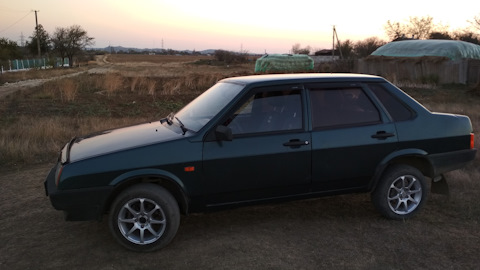

Теперь состояние её на 185ткм пробега и какие были поломки.
Как купил, я почувствовал что она хорошо едет. Мотор был в идеале, ни разу не вскрывался, тяга хорошая, выхлопные бесцветные почти. Я поменял масло в коробке и движке. В движок Ликви Моли! Отрегулировал кулису и сцепление. Достал кучу листьев из печки) это вторая 09 поэтому уже знал. И Ликви Моли залил, потратился чтоб мотор не застучал) Свечи NGK. крутил в городе иногда до 5ти 5.5й тысяч. Так я получал хоть какое то удовольствие, Где то через месяц она стала шлифовать на второй. Наверное прочистились клапана и камеры сгорания)
Короче 3.14зды она получала иногда)
Тачка молодёжная. Раз поймал такую яму что колесо взорвалось) но ходовка была впорядке. Только диск выпрямить пришлось. Дороги убитые.
Из поломок, за 20 ткм нещадной езды. Менял рулевую рейку, и от предыдущего хозяина немного подваривал телевизор. Также гофру воздушного фильтра но это 50 рублей. Датчик заднего хода, но он опять вышел из строя) И всё впринципе.
При покупке были 2 проблемы с ними и продал) Это стартёр 1 раз из 5 ти бендикс мог проскальзывать и не заводить, а могло и неделю не беспокоить сука) русская машина с душой). Так и продал. И когда жара, машина на горячую не заводилась с первого раза. Когда продавал сцепление только начинало проскальзывать на второй, если давить. На всё скинул 10ку рублей, новый хозяин был вкурсе. Салон был засран немного, Хотя я его нормально почистил. Чехлы, коврики, и запах деревни. Купил за 112 продал за 90. В Крыму крымские машины дороже. Если бы не сцепление и стартёр и 3а 100 бы ушла. При продаже спешил. И всё честно расписал, я не перекуп. Поэтому никого не на.бывал. Продал за 4-5 дней. Мотор и коробка также были в отличном состоянии, коробка ни разу не хрустнула, даже при переключениях за 5000 оборот. Масло вообще не уходило, и мотор был чистый. Может грамм 300 от замены Возможно из за масла ещё, Ликви Моли плохо горит. Ржавчина была только на правой стойке у окна (болезнь). Больше нигде, днище как у новой машины. Была шпатлёвка, слегка треснута на двери одной и заднем крыле, несерьёзные мелкие удары.
Вывод если клиренс вам не нужен подкопите и берите что то другое. А если нужен то альтернативы нет почти. Ну 10ка только. Но я брал временно, поэтому не обращал внимания что за таз. Главное было состояние.
Со следующим хозяином скорешился, он её тоже через год продал. Опять за 110 рублей) но продавал месяца полтора и вложился нормально. Поменял как помню сцепление, стартёр, ремни с роликом, радиатор. Вроде всё. Если бы мне нужен был рабочий поджопник) я бы её обратно выкупил. Но в это время уже ездил на Авео т250. Специально выбрал версию с опелевским движком и коробкой.
