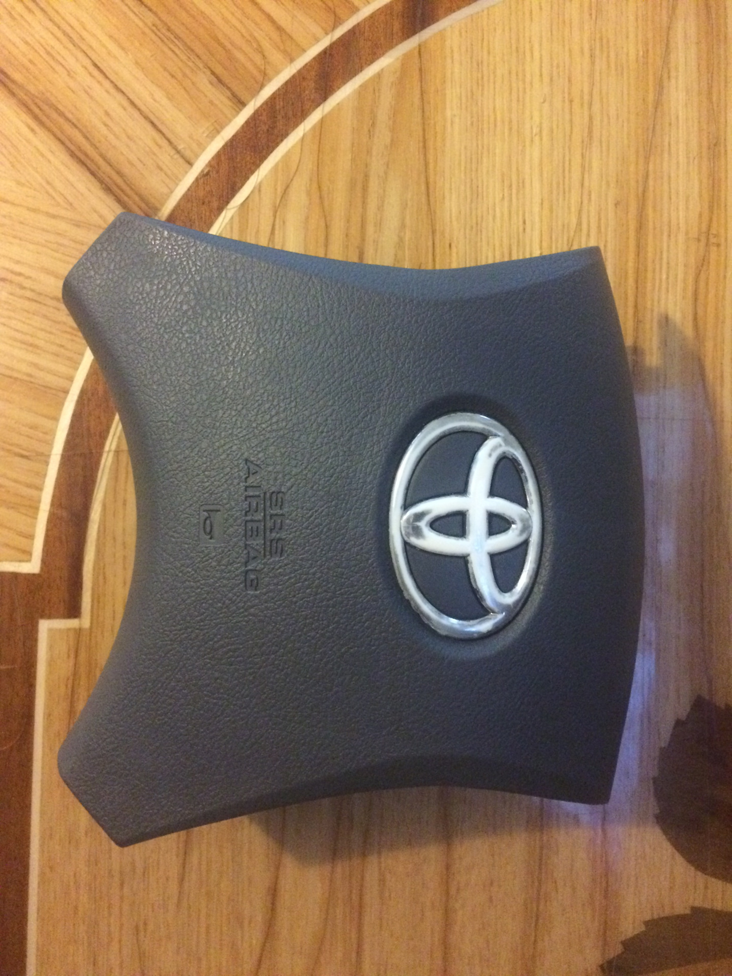

Сегодня решил установить новую эмблему "Toyota" на рулевом колесе моей сороки. Давно собирался это сделать, потому что у старого владельца она облезла и смотрелось совсем так себе…
Заказал эмблему на али экспресс (www.aliexpress.com/item/3…10413892/32910413892.html), так как не нашел номера оригинала.
Пришла достаточно быстро, хорошо упакована и без дефектов.

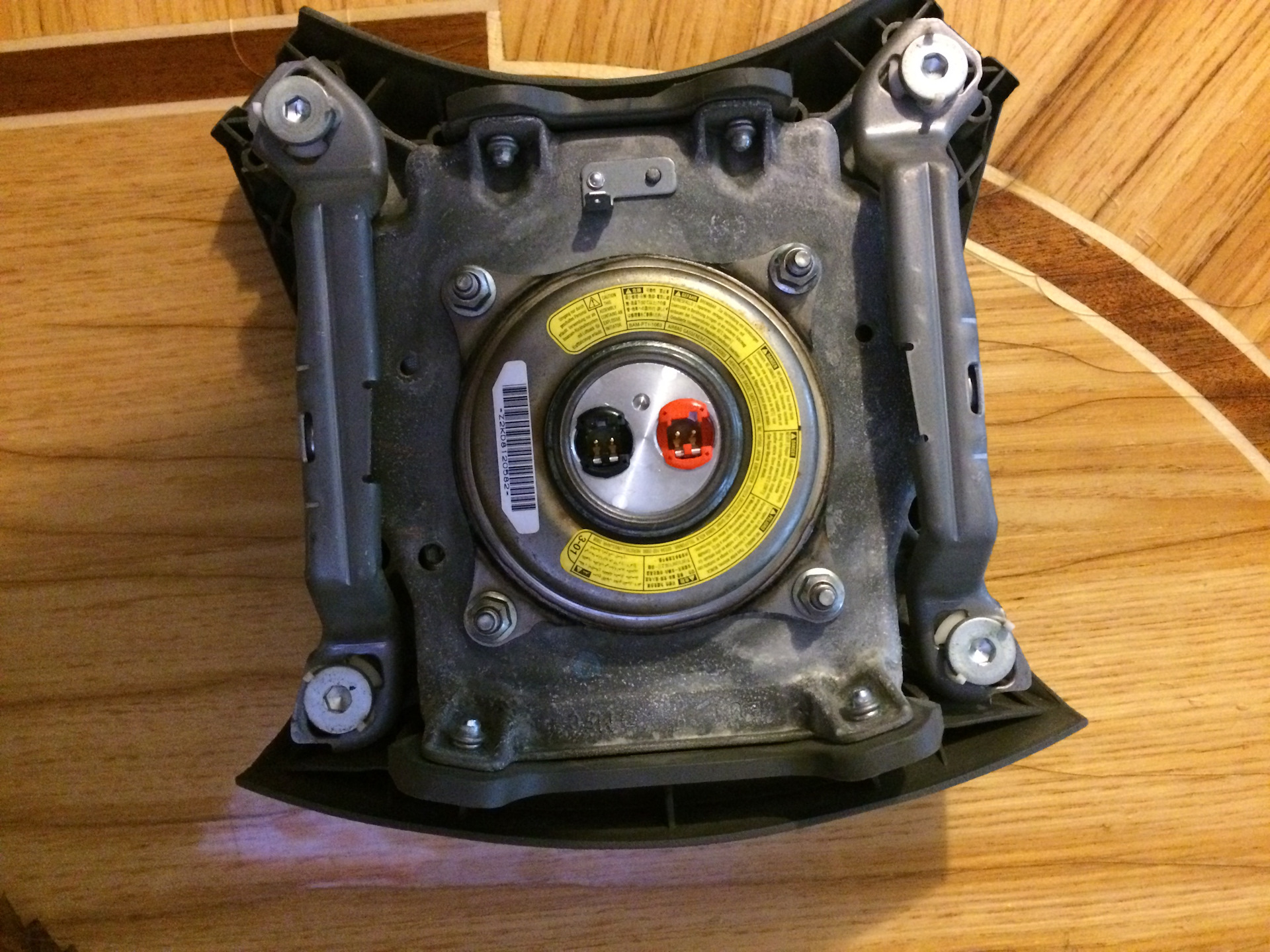

Алгоритм действий был следующий:

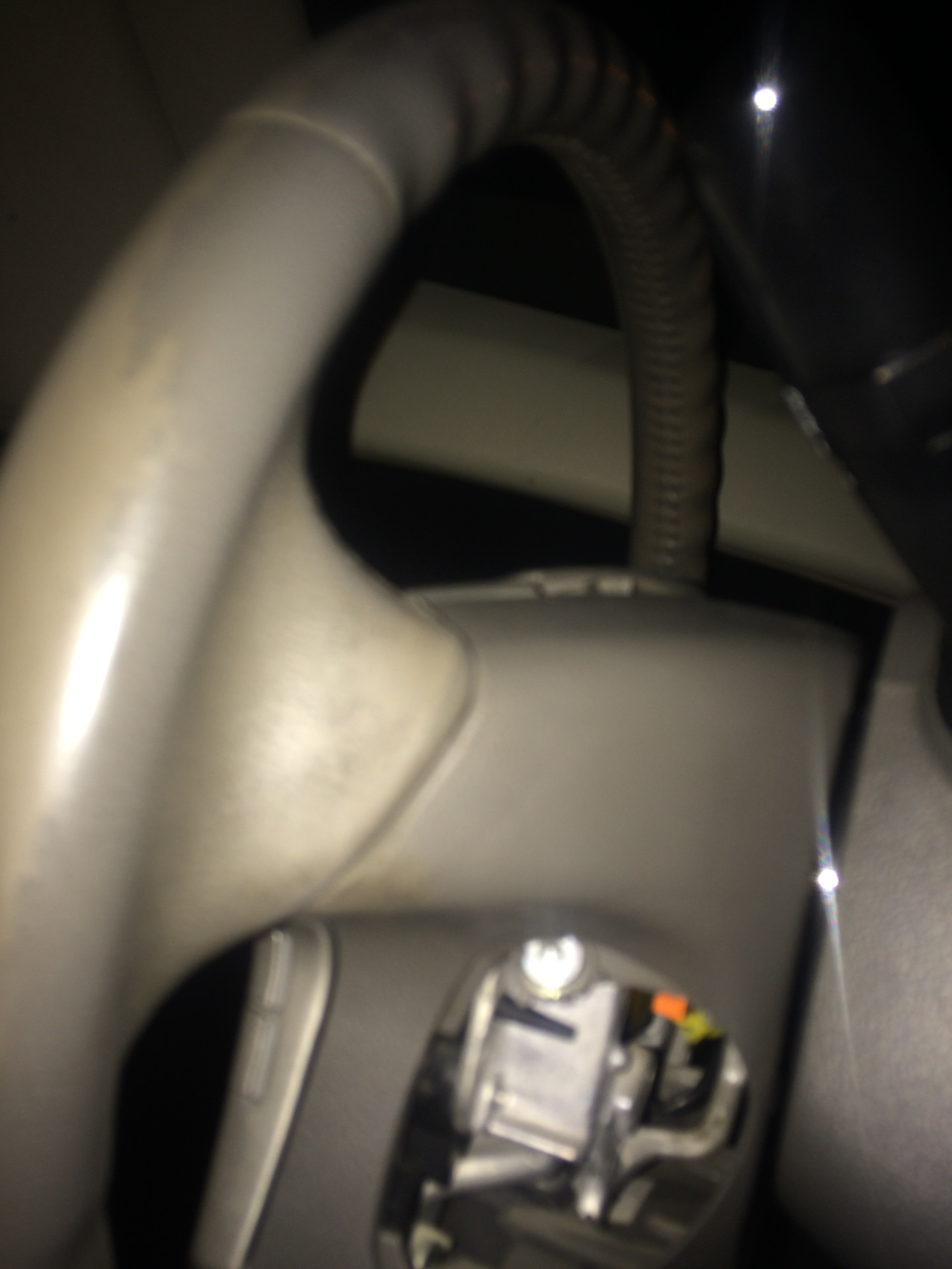

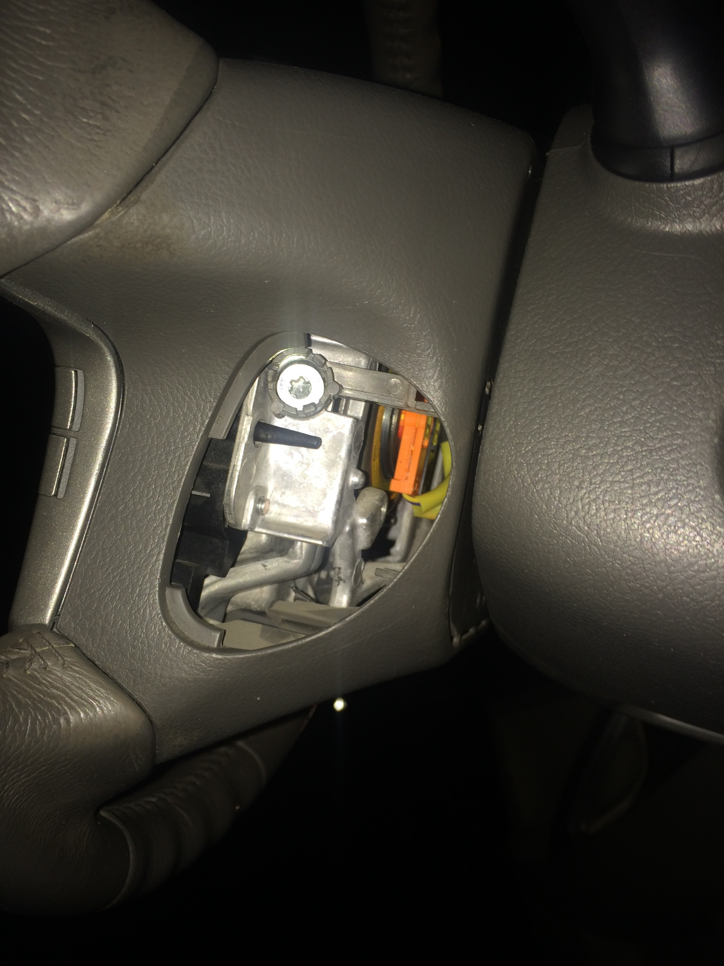

1. Отключить аккумулятор, так как работа все-таки с подушкой безопасности.

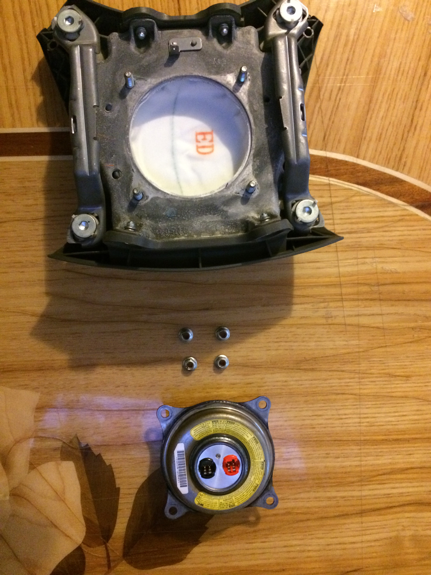

2. Снимаем заглушки под рулем и откручиваем болты под насадку "звездочка" и вынимаем подушку.
3. Отсоединяем шлейфы (всего три соединения: одно просто снимается и два отщелкиваются).

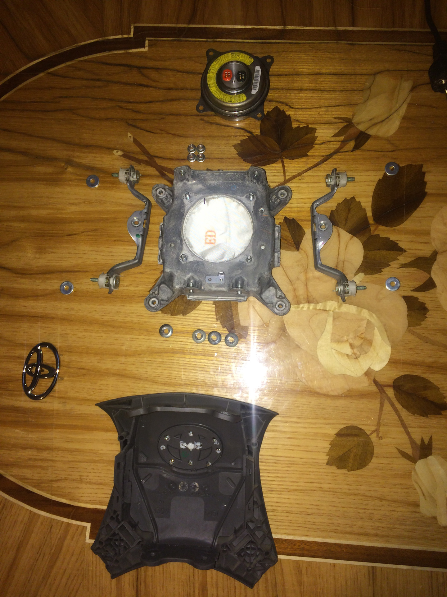

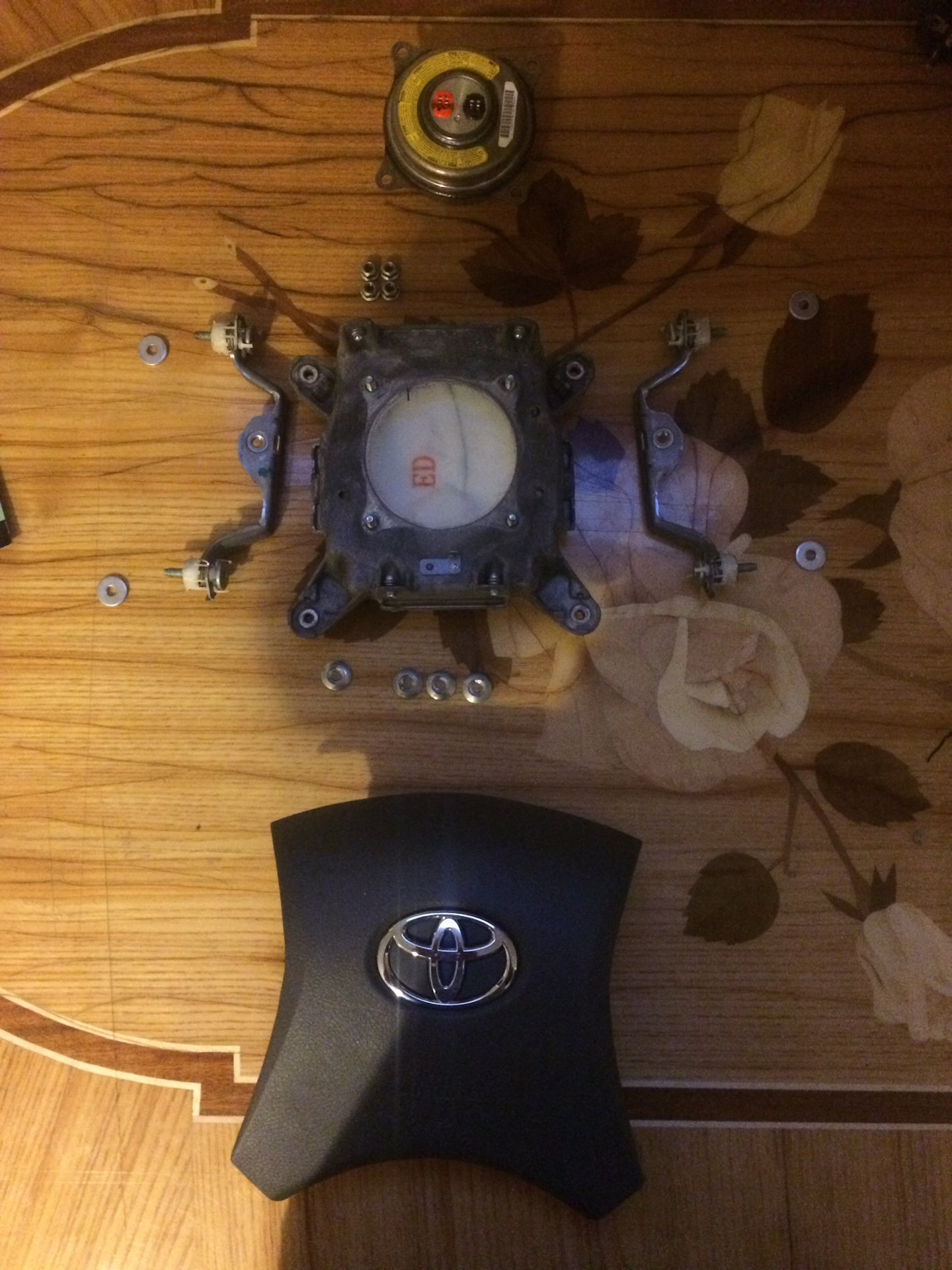

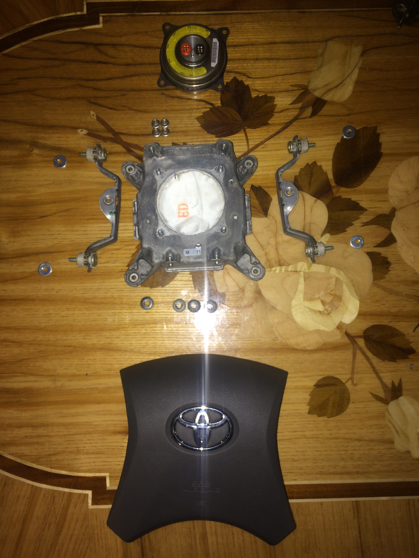

4. Затем, чтобы не повредить подушку, я её разобрал.

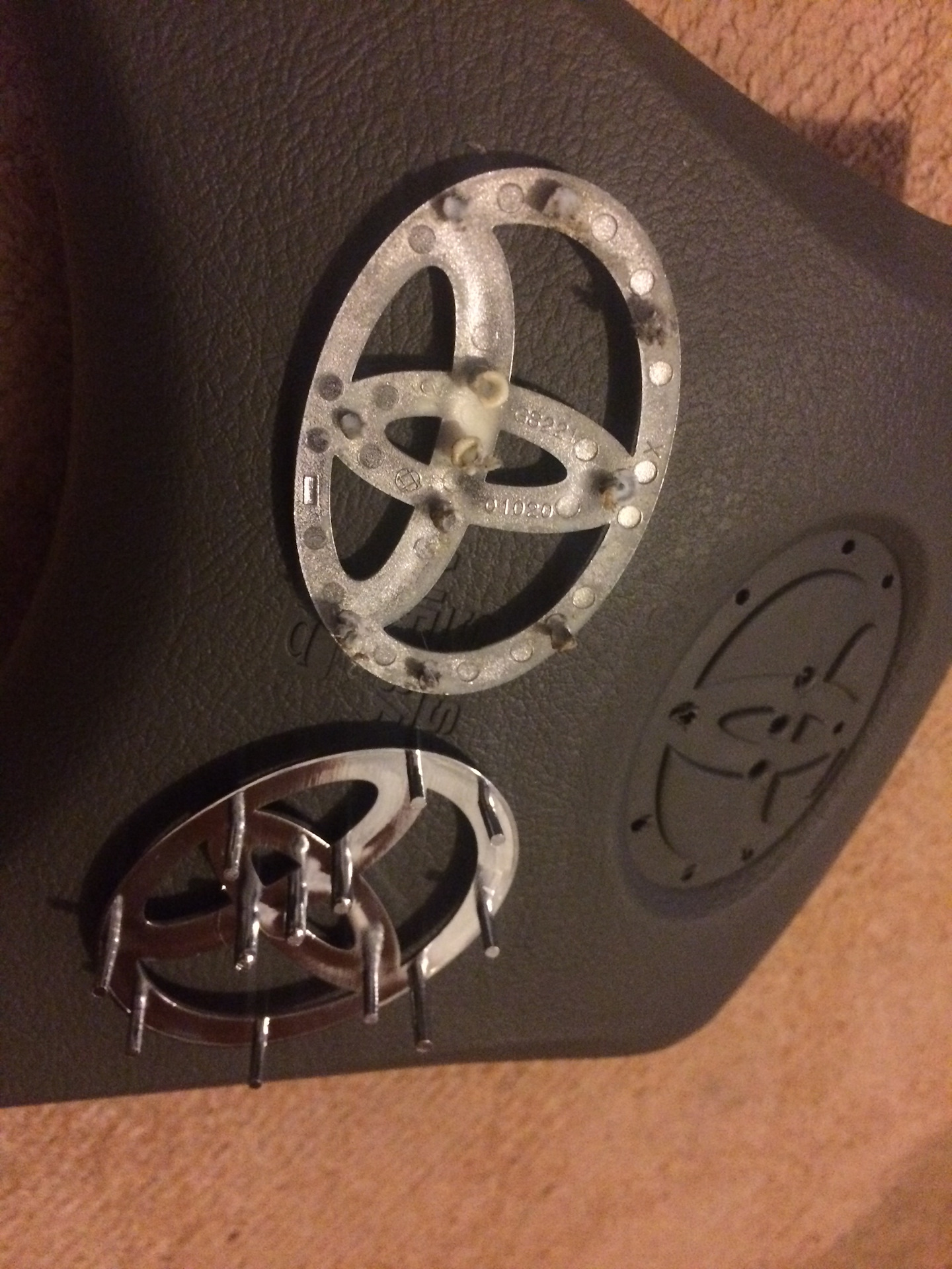

5. Для того, чтобы отсоединить декоративную внешнюю накладку, необходимо высверлить заклепки, которыми крепится корпус к основанию (по-другому никак).
6. После того, как все четыре заклепки были высверлены, кожух легко отсоединился.

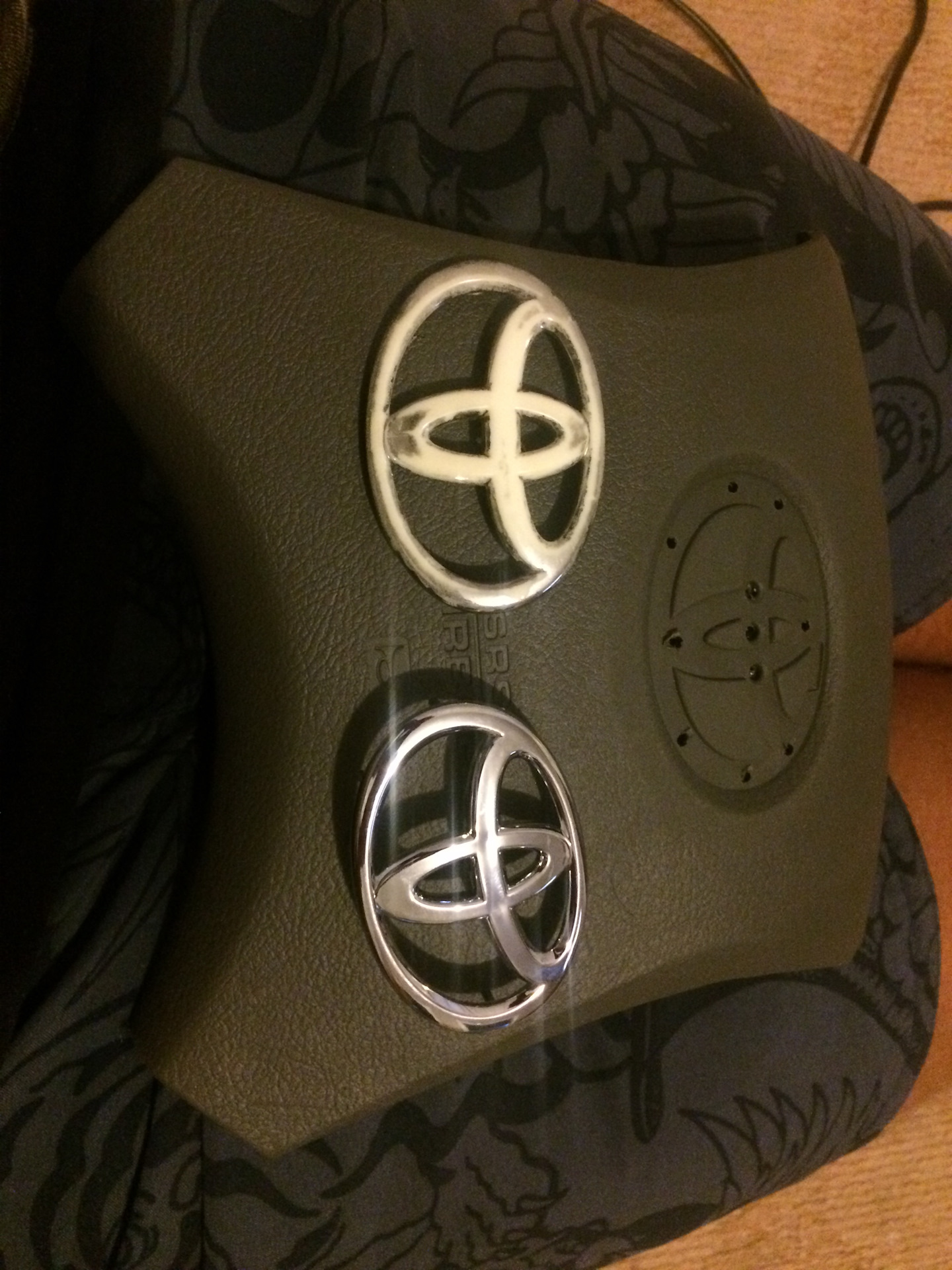

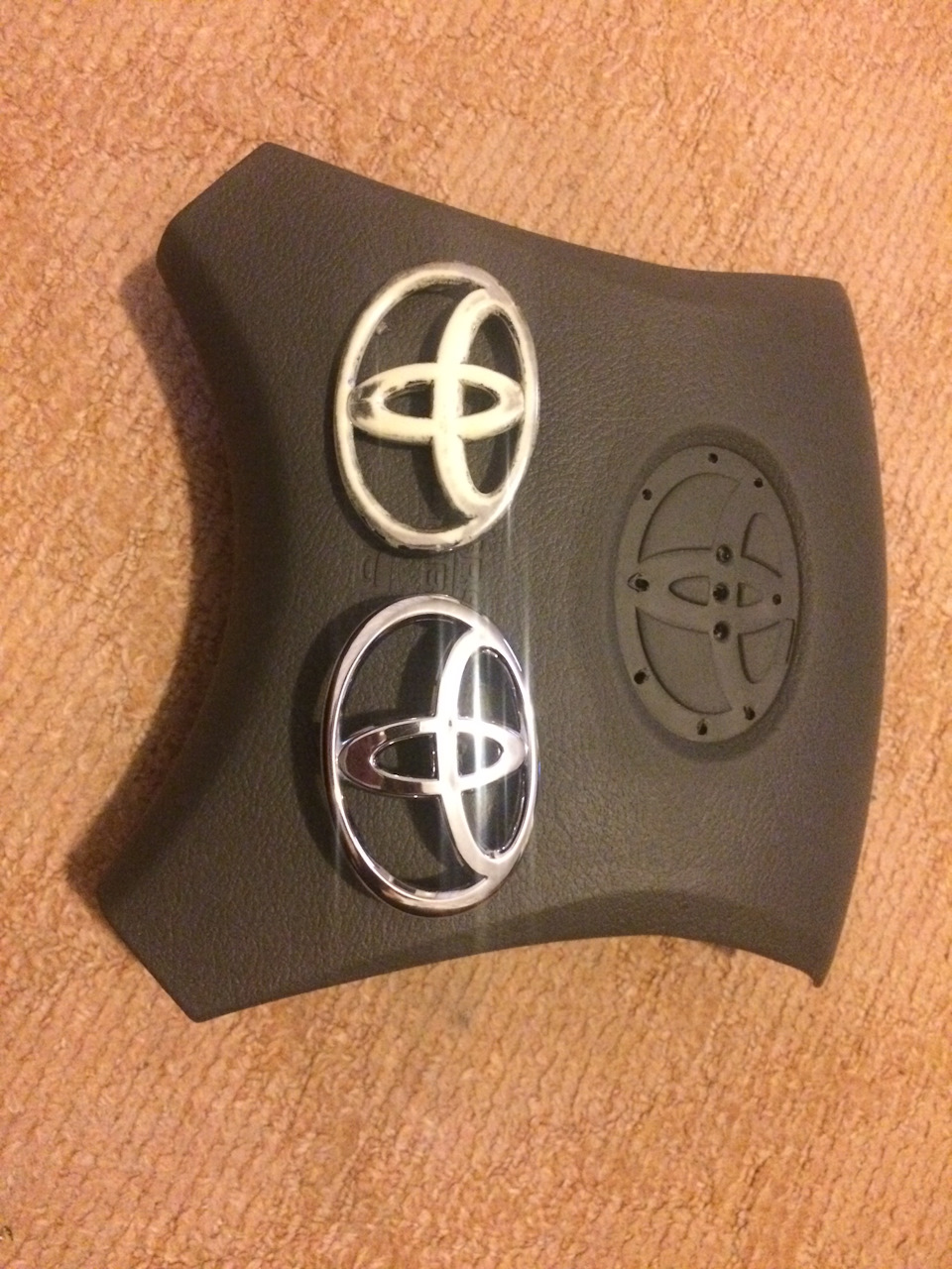

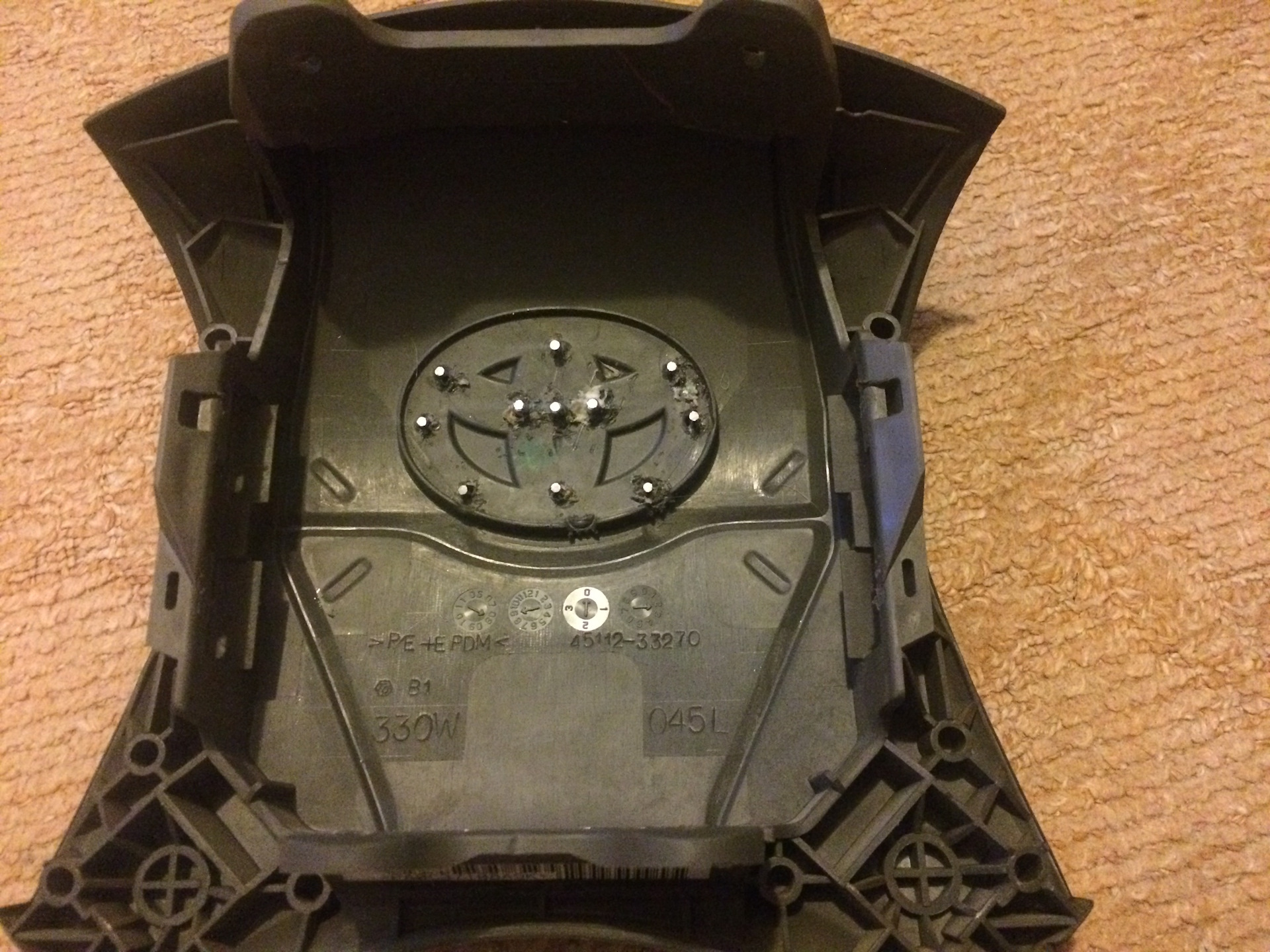

7. Остаётся крышка с припаянной эмблемой. Тут можно либо распаять, либо срезать изнутри места пайки. Я распаял.

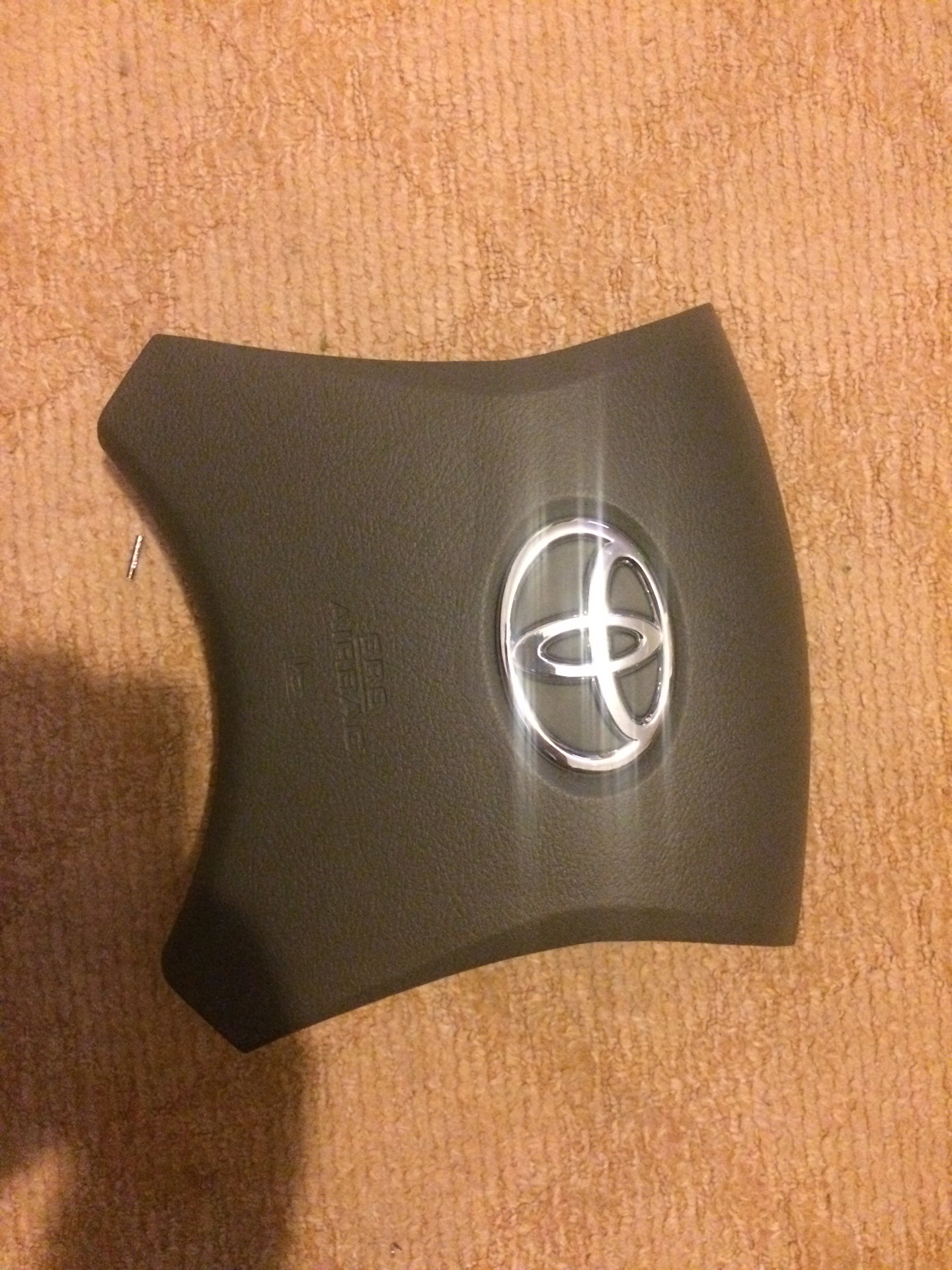

8. Крепления новой эмблемы четко встали в отверстия крышки.Затем, при помощи паяльника, я расплавил направляющие и тем самым закрепил эмблему. Излишки убрал канцелярским ножом.
9. Затем все собрал в обратном порядке.
Вот и все, работа не требует каких-либо серьезных навыков и легко была выполнена даже моими кривыми руками)))
P.S.Личный совет: перед работой убедитесь, что все инструменты у Вас имеются и разбирайте все последовательно, чтобы ничего не перепутать.
Всем удачи и реализации задуманных планов!

За4ётише, я и не думал, что так всё можно разобрать, , , ,
Можно было сделать все проще и не разбирая подушку.В экстремальной ситуации, останешься без носа.
Разобрал аккуратно, после сборки установил новые заклепки.

Можно отковырять эмблему, разогреть ответстия, поставить новую с применением клея или скотча 3м
BODOllA3
Подскажи как можно было проще? У самого такая же беда… Не понятно что владелец делал с эмблемой, но она облезла…
Заменили эмблему?
да, прекрасно держится на двустороннем скотче
