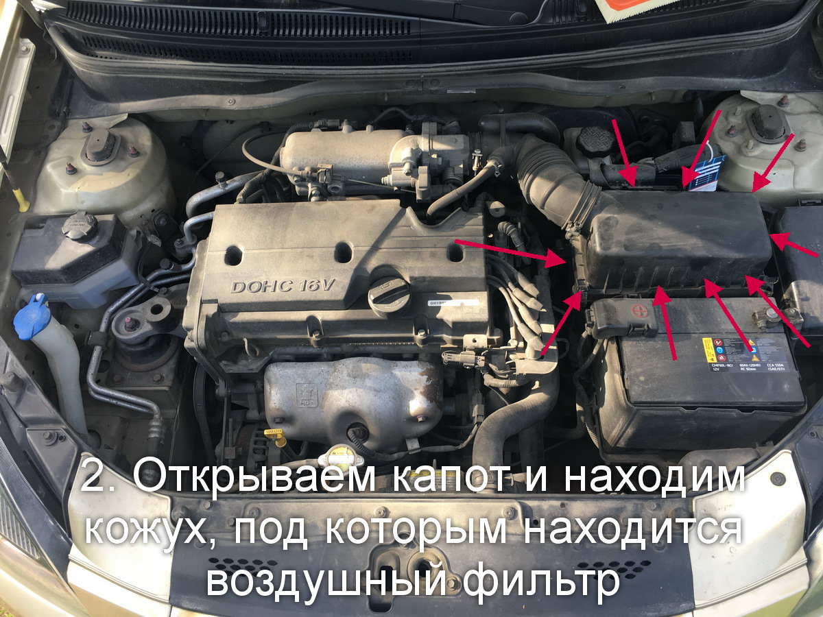

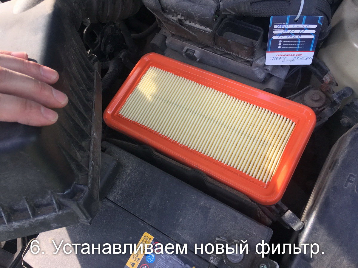

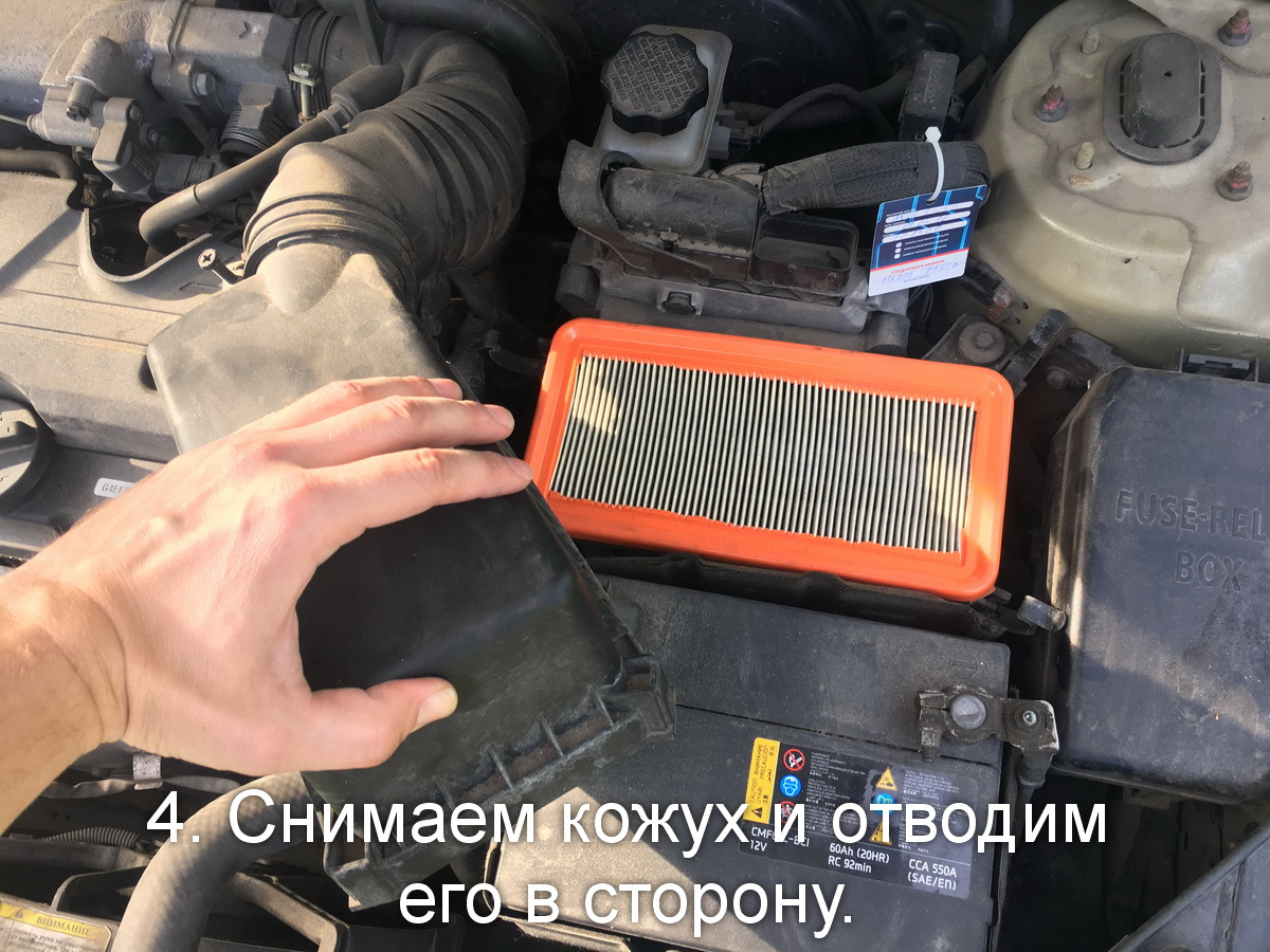

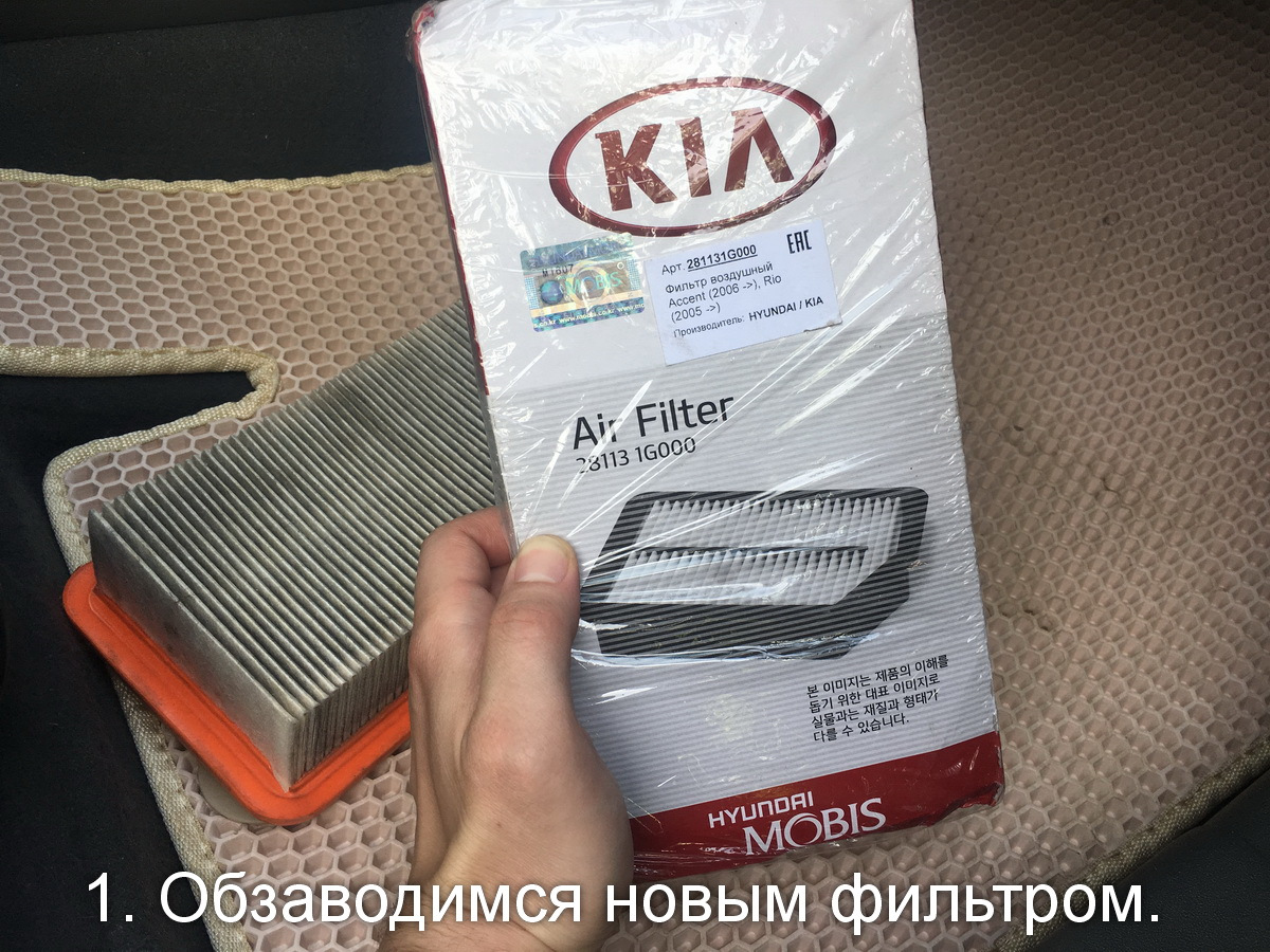

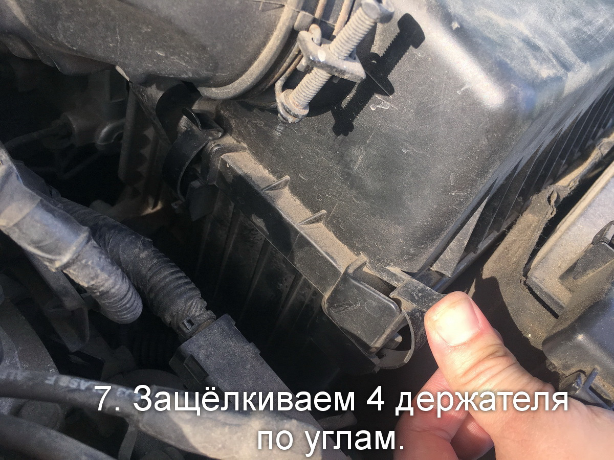

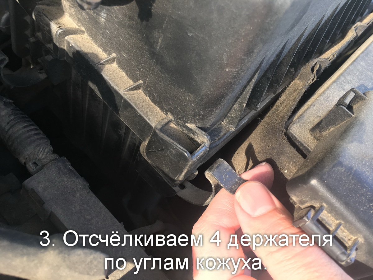

Этот пост будет полезен всем, кто хочет научиться менять воздушный фильтр двигателя сам!

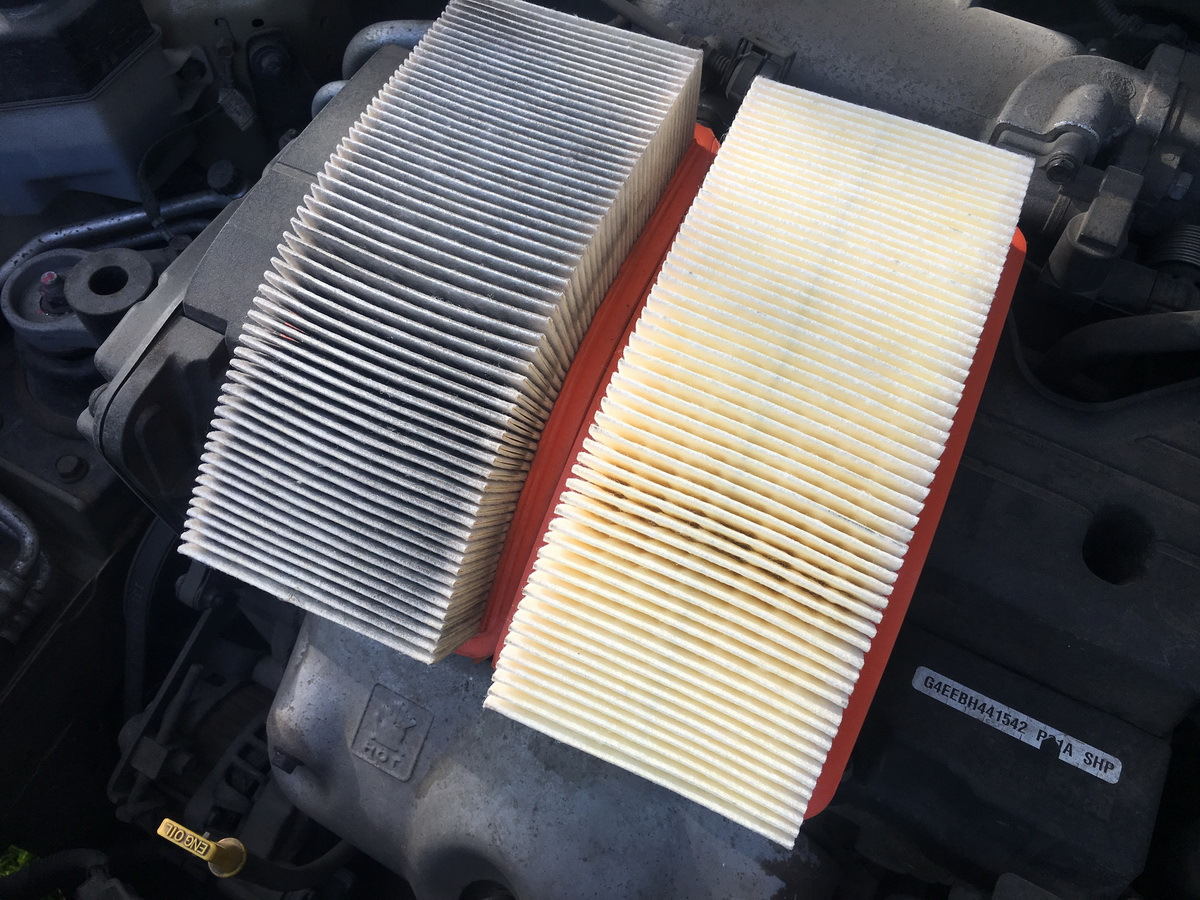

Замена воздушного фильтра двигателя по ТО регламентируется раз в год, но я меняю раз в пол года или 7000км пробега! Чаще лучше, как в сексе.
Поехали:
Воздушный фильтр двигателя лучше менять сразу с салонным воздушным фильтром.
Вот пост про замену салонного фильтра.
