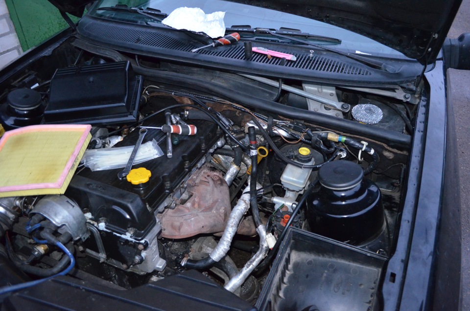

Всем привет! Итак, наконец я установил маслоуловитель. Причиной тому стала сильная давка у меня в моторе и забитая вентиляция двигателя (мне так казалось)! Поэтому было решено установить малслоуловитель себе в машину. В инэте хватает разных предложений по её покупке, но в РБ ценник от 50-80$, что очень дорого просто за красивую баночку)) мой выбор пал на китайский рынок, а там выбор просто ппц громадный и ценник от 20-60$.
Моя "помойка" (маслоуловитель) стоила в районе 30$ и ехала ко мне ровно один месяц!
На первый взгляд прикольная штука, а на самом деле полное говно… хлам одним словом и объясню почему!
1) Она не герметична;
2) Маленькие входные и выходные отверстия для воздуха (это же ставиться не на газонокосилку, а на 2-х литровый двигатель);
3) Близкое расположение входных отверстий (которое приведёт к полной бесполезности маслопомойки);
4) Очень сырая и без доработок не получится;
5) И внутрянка совсем пустая (как она должна отделять масло?).
Ну теперь расскажу, как я устанавливал и что для этого надо!

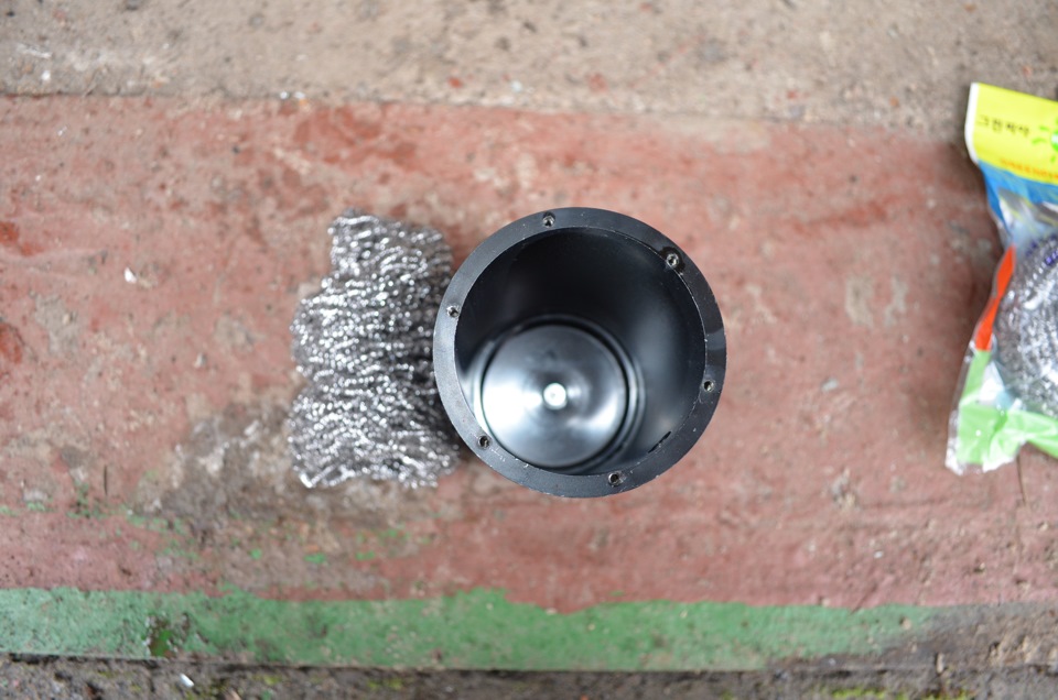

В первую очередь я купил железные губки в хоз.магазине, но сам недавно узнал… что не стоит так делать а вот ПОЧЕМУ?!
. Как только пришла ко мне помойка, я отдал токарю переделать входные отверстия или трубки… не знаю как их правильно обозвать!
Далее раскручиваем помойку, я делал это аккуратно, чтобы не оставить царапин на банке за 30$.
Как только раскрутил, меня очень поразило полное отсутствие чего-нибудь… вообще ничего нету… как будет она фильтровать… и за что платить вообще деньги?
Для этого и были куплены губки, запихиваем губки во внутрь (я запихал не очень много, оставил чутка место)

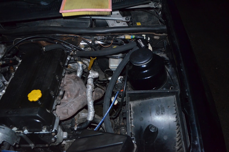

Теперь по поводу шлангов: я взял 2 метра шланга с внутренним диаметром 18 мм… тут я, конечно, перебздел. и недодумал некоторые вопросы))) такой шланг, конечно, хорошо, НО… 1) отверстия входа слишком близко находятся, не получится одеть сразу 2 шланга и на хомуты посадить! 2) смотрится отвратительно!
это всё дело переделаю… и поставлю 16 мм или 14 мм… будет видно! Так же мне сделали переходник, который соединит вентиляцию!
Само подключение!
Вентиляцию с блока соединяем с вентиляцией клапанной крышки через тройник, а от тройника ведём шланг ко входу помойки. Так как у меня черновой вариант, то я сделал так: от выхода я довёл под фильтр заводской, т.е. вернул обратно всё по заводу, кроме впускного, его пока что забил… но я так думаю это временно!
Буду переделывать и сделаю от выхода тройник… один шланг пущу под фильтр, а второй впускной! На мой взгляд, это будет более правильно!
Окончательная работа с помойкой будет завершена на следующих выходных!
Если кто не понял, зачем я переделывал помойку, вот наглядный пример:

помойму ты там все шланги неправильно соединил, нарушив вентиляцию картера вообще, гдето в соседнем бж ты писал что в этом моторе плохая заводская внтиляция, ты ее совсем испортил
а что именно не так? то что на впуск не идёт?
я увеличил диаметр вентиляции, а на фото ещё не подключен впуск… как я могу её испортить?
надо было с нижнего патрубка из картера через масло улавитель во впускной коллектор соединить, а на клапанной крышке через фильтр сделать забор воздуха! а ты все закольцевал и через маслоуловитель в атмосферу пустил, а кто тянуть будет картерные газы?
немного не так, я с блока и с клапанной крышки в масло уловитель, пустил под воздушный фильтр! как на фото.
сейчас после маслоуловителя идёт тройник и от него под воздуный фильтр и впуск!
т.е. всё по заводу… кроме мпслоуловителя!
завод изготовитель сделал не так ты ошибаешся, погоди нарисую как должно быть, скорее у тебя предыдущие хозяева наколхозили уже
ок! кидай в лс!

купил дешманскую на рынке, точно такую же как с надписью, но просто не крашеная.
поставил входные штуцеры из магазина сантехники — там есть готовые.
собрал на герметик.
никаких губок не пихал, просто сделал разделительную пластину между входом и выходом внутри.
нормально всё работает.
зимой правда ниже -25 обмерзает эта вся байда, потому что не греется. конденсат замерзает и давлением вышибает маслощуп и масло. а в остальном всё хорошо ;)
