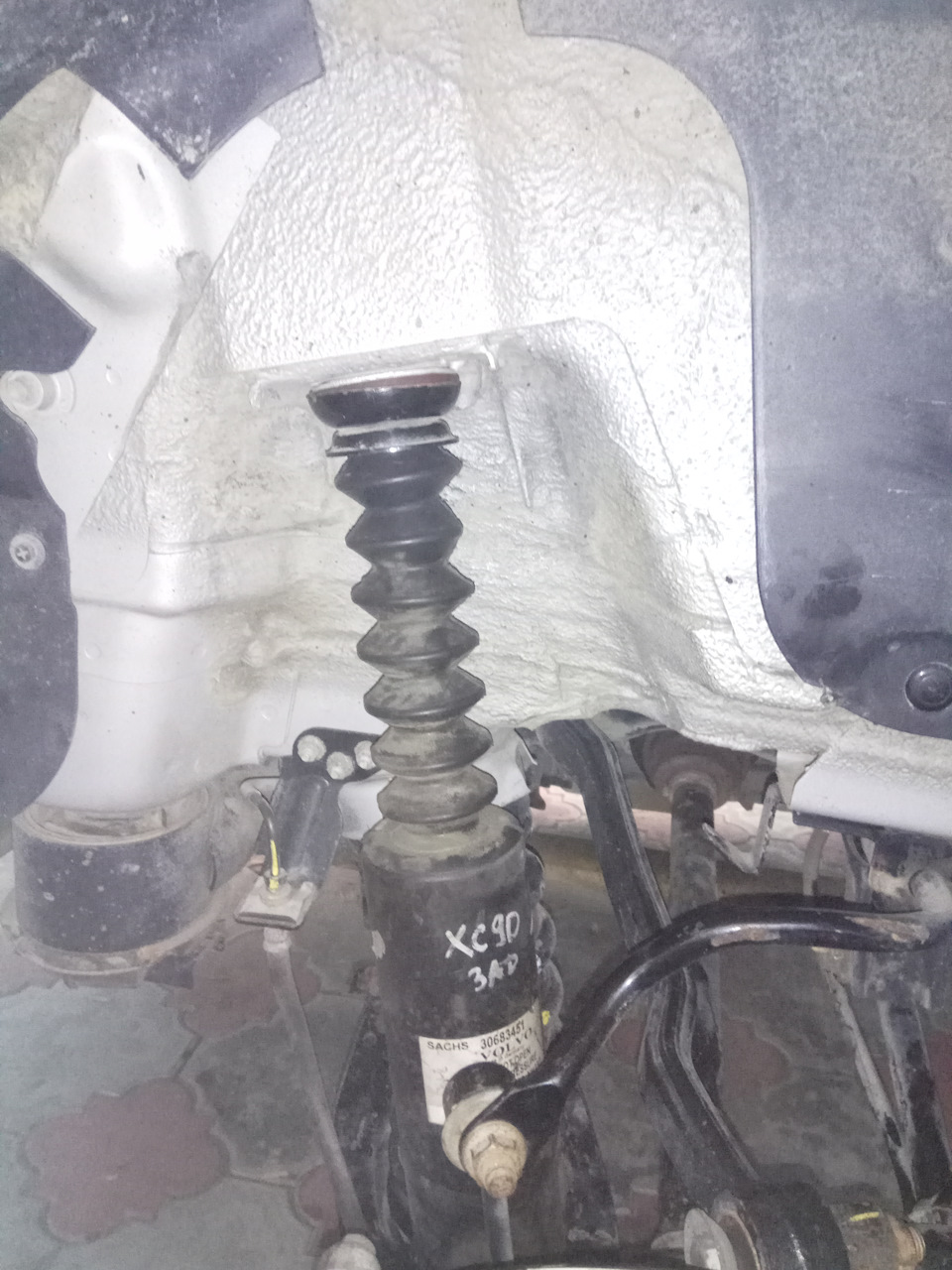

На конец-то решение, позволяющее комфортно передвигаться и пустым и с полной загрузкой, по крайней мере для меня, найдено- это установка амортизаторов с автоматическим поддержанием клиренса- нивоматов. Донором для пересадки стал Volvo XC90 предыдущего поколения, т.к. модель достаточно распространена, в продаже можно найти б/у нивоматы в работоспособном состоянии, они приблизительно близки по установочным габаритам к амортизаторам Ставика, массы автомобилей тоже примерно где-то рядом.
На Авито была куплена пара б/у нивоматов в приличном состоянии за 15 тыс. руб:

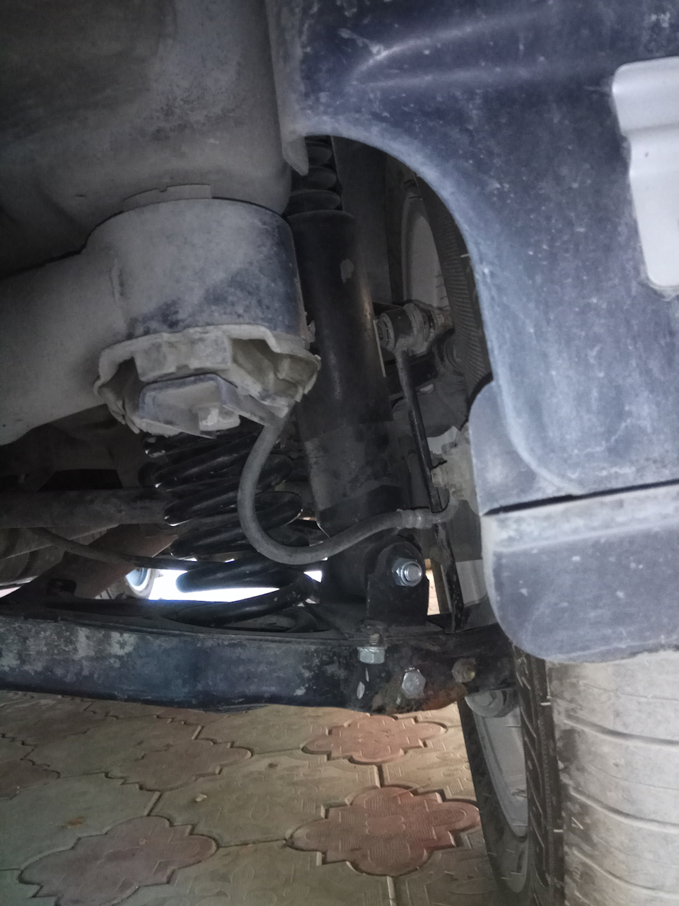

Нижний сайлентблок нивомата просто огромный и в установочное место амортизатора Ставика не становится. Резать и переваривать уши побоялся, т.к. нивомат находится под большим давлением, поэтому изготовил кронштейн, крепящийся к верхней плоскости нижнего рычага и посадочному месту амортизатора.
В результате установки нивомат принял на себя часть нагрузки и приподнял зад машины примерно на 3 см от той величины, что у меня было.

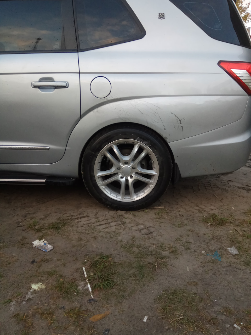

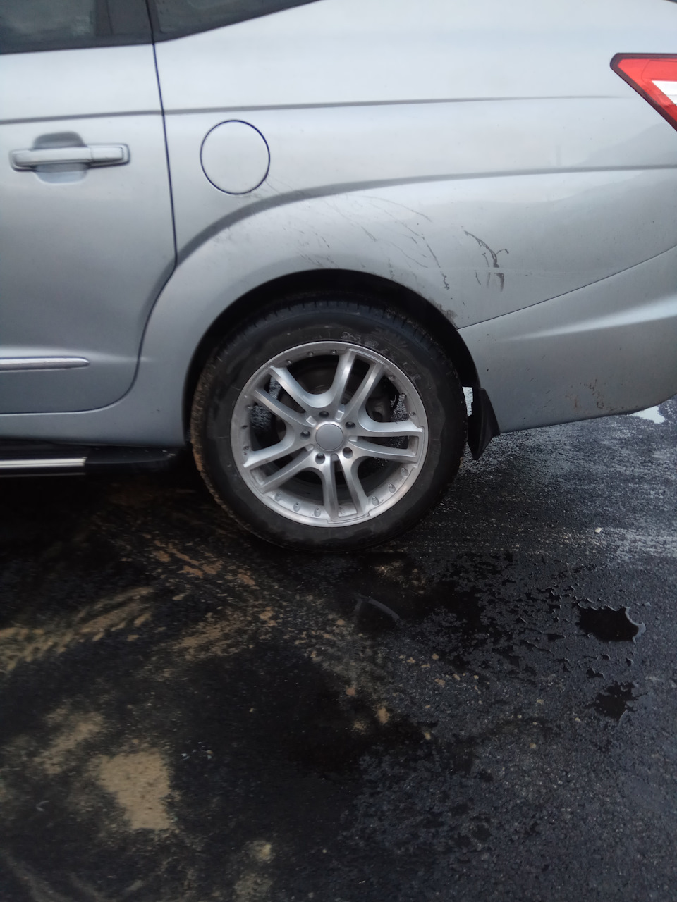

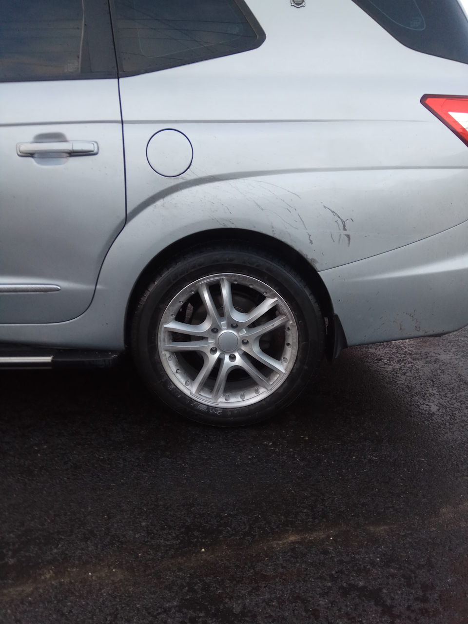

Визуально работу нивомата можно увидеть на этих фото:
Если после разгрузки проехать некоторое расстояние зад опустится до уровня езды на загруженной машине.
По ощущениям зад на пустую стал чуть жестче, более устойчивее в поворотах, меньше крены. При загрузке мягко, ровно, без раскачек как по рельсам, никаких пробоев подвески, внешне даже незаметно, что машина загружена.
