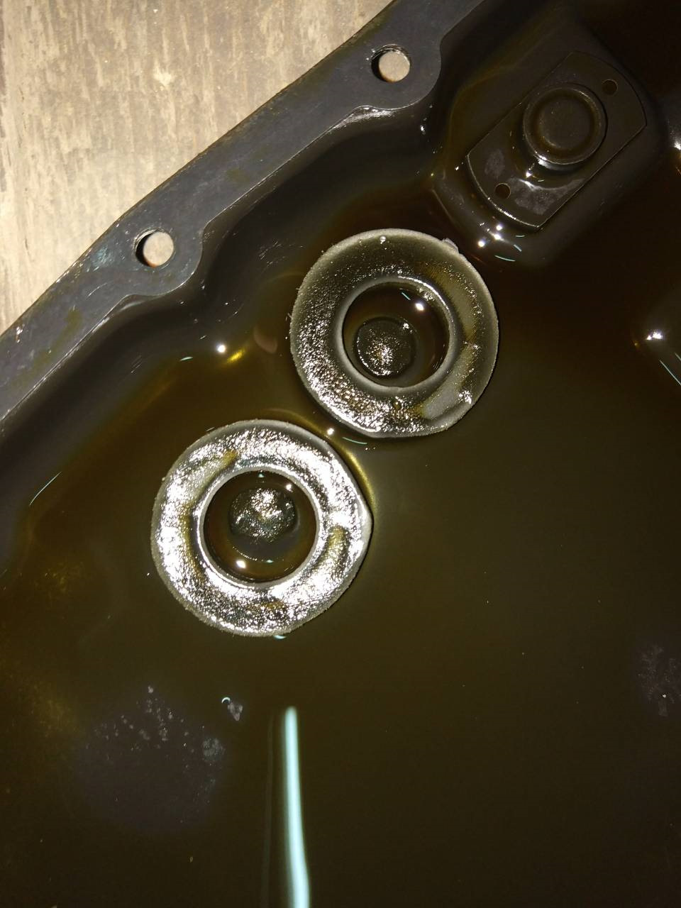

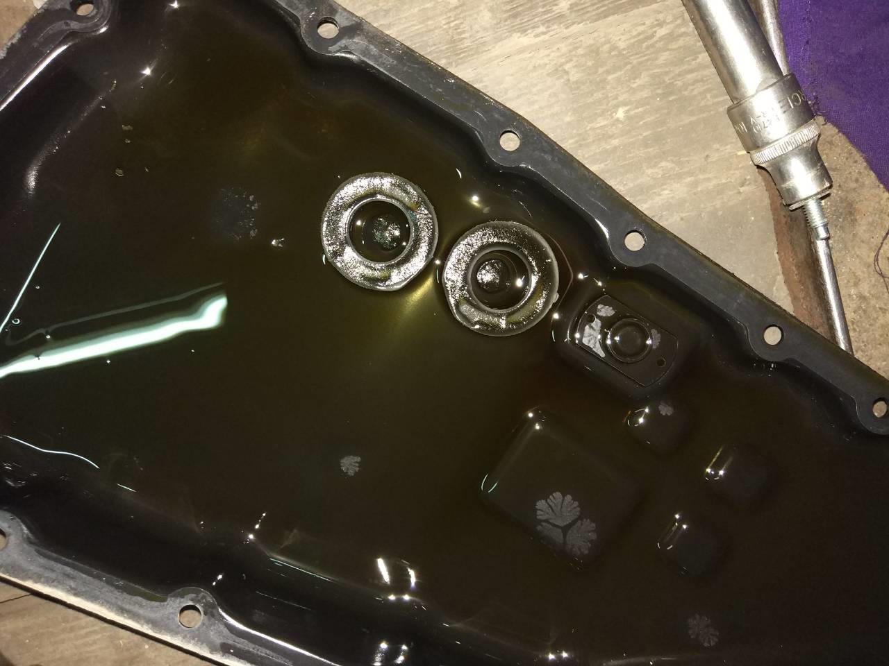

В процессе работы попросил мастеров сфоткать состояние магнитов (ёжиков) в поддоне
что лишний раз доказывает что я довольно аккуратный водитель и на машине не рву с места и тд и тп…

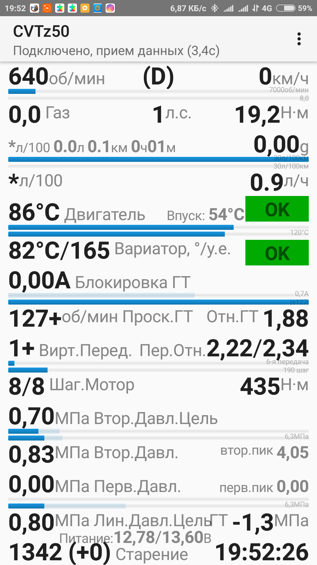

После замены масла произвел сброс счетчика старения масла — а был он очень символичный — 1342 единицы — можно было и ничего не скидывать

На масле пробежал 53 тыс.км. Счётчик старения масла был 1342.
