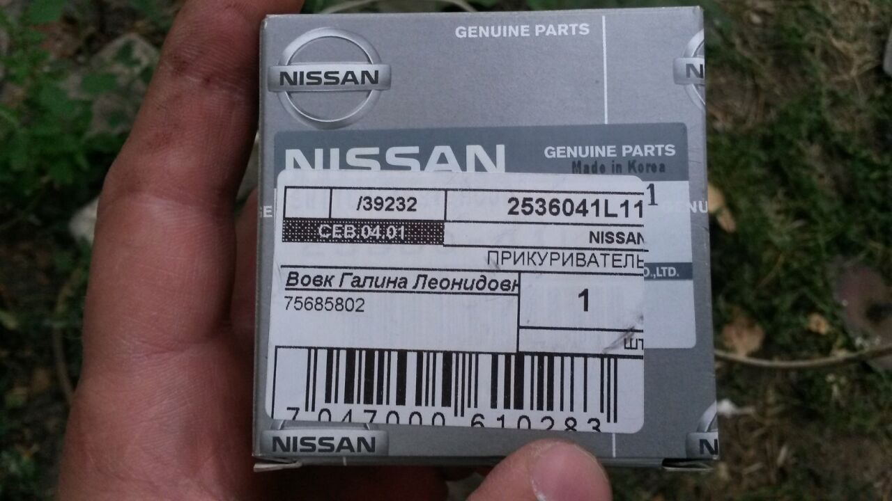

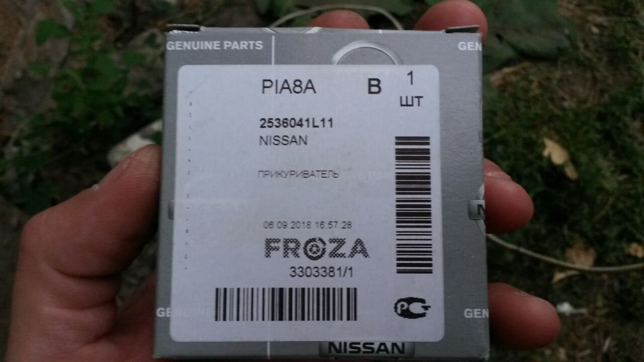

Всем привет! иногда забываю выключить ближний свет, зуммер не работает, сигналка мою дверь не видит, свет при открытии двери то же не горит, разобрал водительский трехконтактный концевик, весь в труху, купил новый, все работает, на коробке написано прикуриватель, но это концевик, цена 670р., на другие двери двухконтактный, цена 640р.
Запчасти на фото: 2536041L11

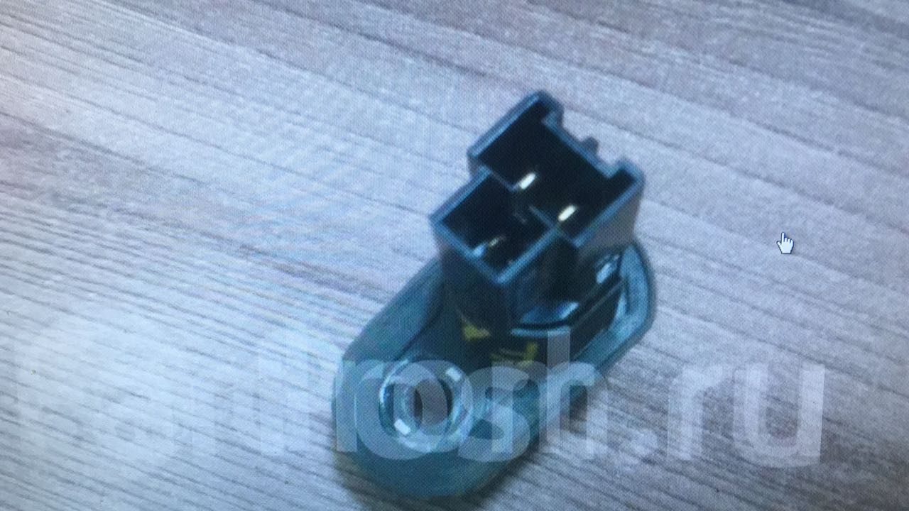

концевик 3-х контактный с пыльником кетайский: 4131200-K00
Дёшево.
126 рублей))
точно такой же, как оригинальный Ниссановский. Один в один.
Пыльник от нексии подходит! Как родной!
