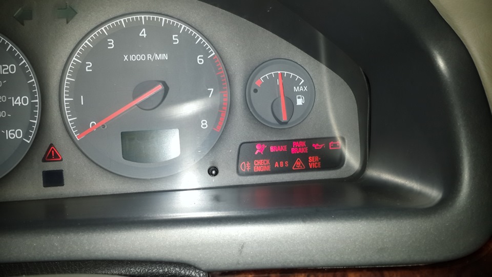

И так мои дорогие читатели. задался я целью погосить кучу ошибок БК, с первого взгляда почти нереально…

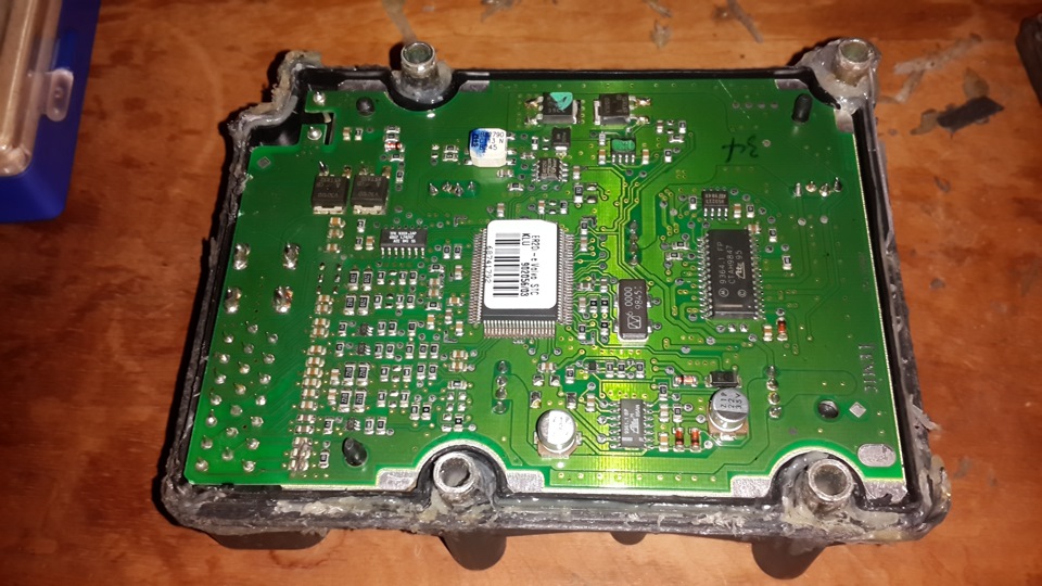

Занялся я блоком ABS. Потому как переодически глючащая и виснущая приборка меня достала. да и герлянда ошибок выглядела несолидно.
По мативам былинных сказок раскопал место крепления блока и давай его оттуда выдергивать.
Достал, оказалось. что его до меня кто-то уже корчевал…
я поначалу было расстроился, потом взял в руки яйца, паяльник. запасся отверточками и ножичками и принялся расковыривать все это дело.
Открыл, и так и не увидел зачем его открывали.
Пропаял все как в инструкции, промазал силиконом, оставил на ночь сохнуть на батарее, заинсталил и вуаля, ошибки давай до свидания!

Одолела меня ошибка БК
Bulb Filure position light
При этом все лампочки по периметру горят…
Предыдущий хозяин говорил, что электрик что-то делал с активатором водительской двери т.к. тот закрывался и сразу открывался после постановки на охрану. теперь по его словам из за этого горит постоянно эта ошибка.
так-же диагностика выявила следующие ошибки
4338.4308.4801.4901.0011.0010.0093.01ee.0bff.e003.
потихоньку пытаюсь из устранять, хотя пока ещё не все расшифровал. может кто подскажет что и куда?

А где он находится блок ABS?
За воздушным фильтром, увидишь штуку серебрянного цвета с мотором и кучей гнуттых шлангов к ней, к ней снизу прикручена эта ерунда.
Проверь стопы включаешь габариты а она пишет вот эту херь. Оказывается их там две одна горит кажется — все пучком — открываешь — а там еще одна. Как грится — Вон оно че Михалыч)))
Насколько я знаю английский Position light подразумевает боковые огни а не задние стопы.
www.drive2.ru/l/4899916394579244477/
Спасибо, встел, и пошел смотреть лампы, реально прямо сейчас)
CapitanSnail
Плохо знаешь Англицкий)))) Не знал не писал бы.
посмотрел, потрогал ничего не заработало. точнее как работало так и работает и ошибка как была так и осталась.
PS в верхнем потроне который отвечает за тормоз у меня по одной лампочке на не по 2
Че за нах. Дергать не нужно нужно менять и внимательно смотреть.
Дядя, ну по твоему мне 13 лет, что-бы я не понимал, работает лампочка и есть-ли контакт или нет?)))
яж написал, что все работает)
Это плохо. Значит где-то коротит. Ищи в том районе.
CapitanSnail
Position light: это сто пудов габариты.
По три в каждом фонаре, две большие и одна безцокольноя (должна стоять в нижней боковой части фоноря). С 04 г. Точно стоит, на твоей уже не помню.
Еще как вариант, могут лампы стоять не той мощности. Должны быть 5w, иногда десятки втыкают… и поэтому горит сообщение. Т.К. блок измеряет нагрузку а не обрыв.
