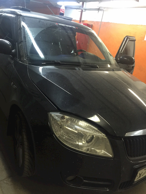

Заехал я как-то на мойку.
Собственно, программа была стандартной — я просил помыть и пропылесосить. Настойчиво предложили еще воском покрыть. Ну и ладно — давайте.
Пошел кофе попил, подождал, расплатился и поехал.
Следующим темным утром заметил, что меня как-то странно слепит свет встречных. Все лобовое, побрызганное омывайкой и протертое дворниками, прямо засвечивалось, и не было видно почти ничего. Потом, как машина и стекло вместе с ней прогрелись, эффект засвечивания пропал.
Вечером та же чехарда. Внимательное рассмотрение лобового показало, что после прохода дворников на стекле образовывалась пленка из мелких-мелких капелек омывайки, которые и давали то самое адское преломление света. По мере прогрева они испарялись быстрее.
Грешил на омывайку — залита была не та, которой я обычно пользуюсь. Ездил несколько дней наощупь по утрам и вечерам, активно ее брызгая. Закончилась. Налил новую проверенную. Та же фигня.
Додумался потереть стекло пальцем. Тер до скрипа. Удивительно — на том месте, где тер, эффект каплеобразования пропал.
И тут до меня дошло… Эти красавцы решили, видимо, мне и стекла защитить от воздействия вредных факторов, и нафигачили воска на них тоже. Алилуйя! Гуглим, в чем растворяется воск — ацетон!
Тряпочка, ацетон, трем. Два прохода по стеклу, и все прошло. Теперь все видно.
Выводы:
1. Стоять над душой и контролировать лично — полезно.
2. Еще полезнее заранее интересоваться, как именно тебе будут что-то делать.
3. Воск растворяется ацетоном. Главное — аккуратно, не попадая на краску.
И, конечно же, риторический вопрос: будет ли у нас когда-нибудь так, что люди начнут качественно выполнять свою работу? Может, конечно, это у меня полоса такая длиной в несколько лет, но куда бы я ни обратился, везде будет косяк, большой или мелкий, который приходится исправлять самому.
