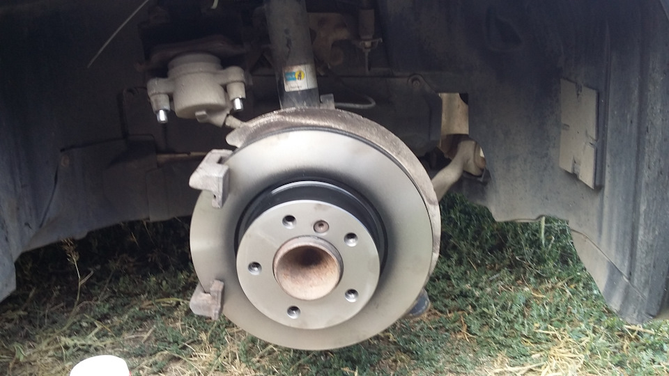

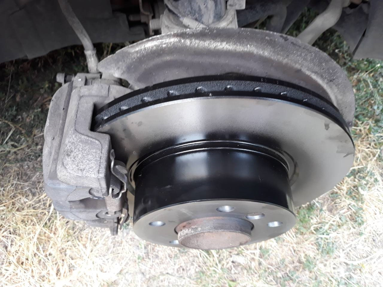

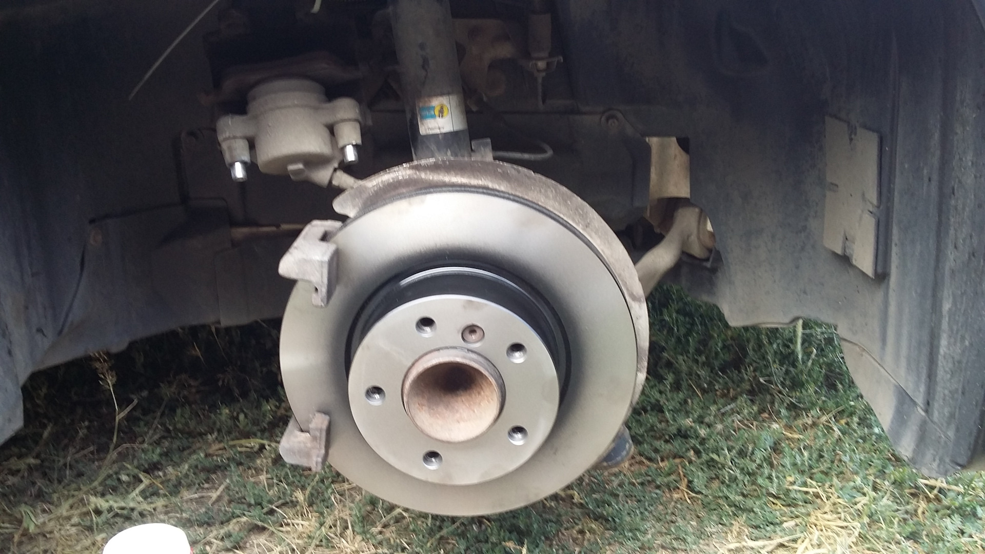

Тормозные диски TRW DF 4449 диаметр 292 мм ширина 22мм.
По замене:

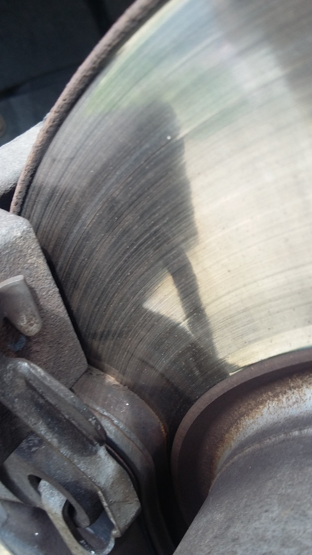

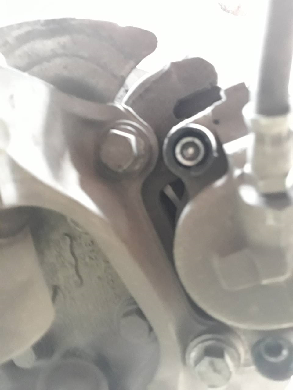

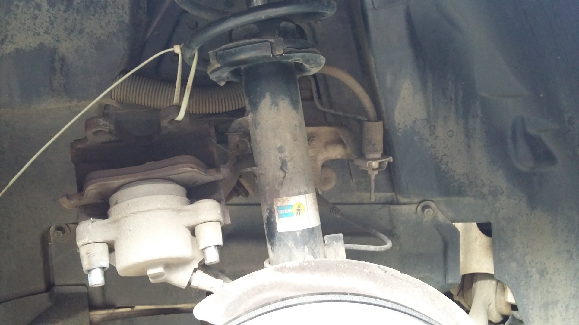

Снимаем колесо, снимем крышечки направляющих пальцев, затем откручиваем направляйки (шестигранник на 7мм — в 3-м магазине только нашел! оказалась редкая штука) и снимаем суппорт(не забываем суппорт зафиксировать — дабы не порвать тормозные шланги), далее откручиваем скобу суппорта и винт крепления диска — в итоге тормоза радуют, катаемся и кайфуем от БМВ;)

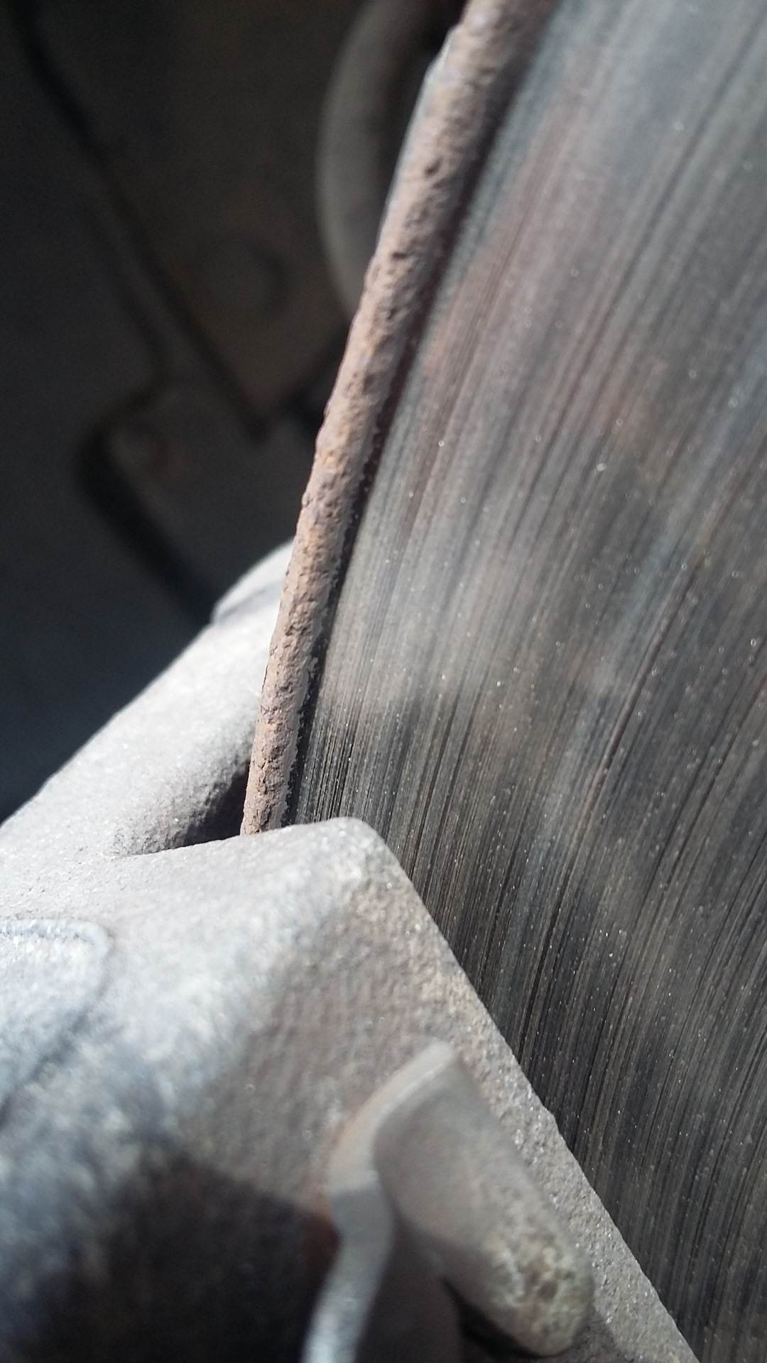

Так вибрация не обязательно от дисков! Отдай токарю, пусть проверит диски на станке.
В данном случае от дисков ! с такой выработкой к токарю не актуально ;)
Токарю выработка не помешает определить биение дисков.
Капитан очевидность )))) красава буду знать …
