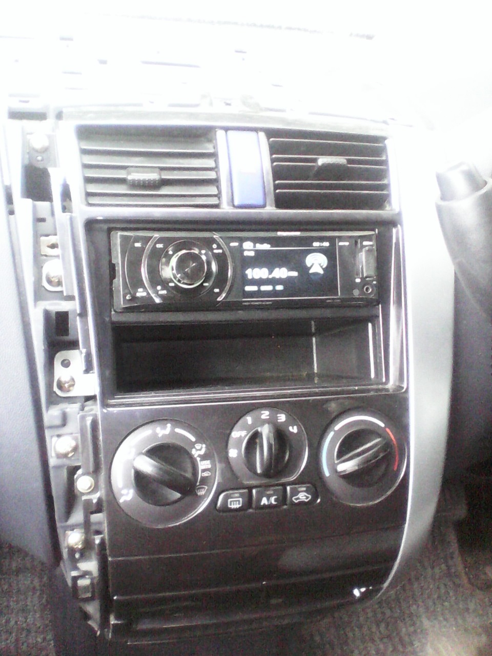

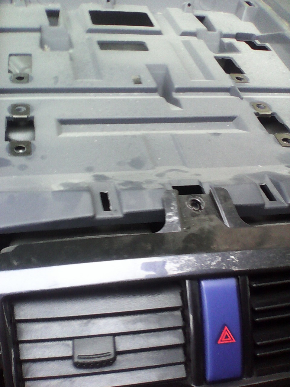

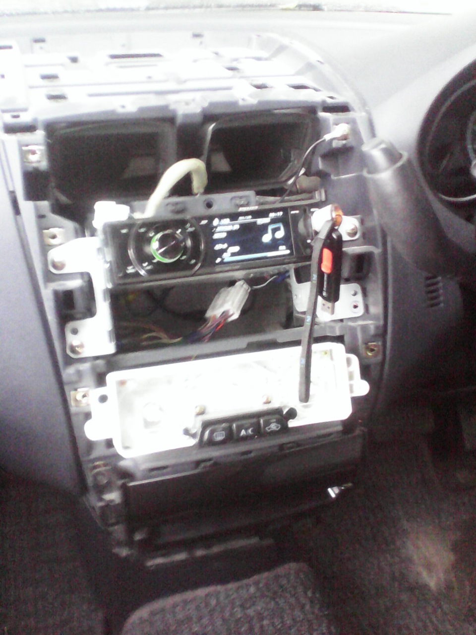

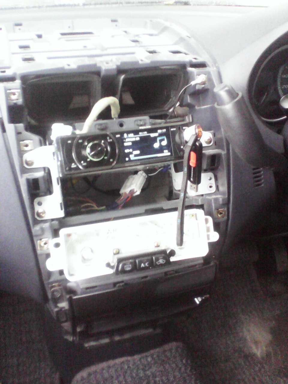

снимать много чего придется и аккуратно, особенно у тех, у который сверху полка.сначала снимаются заглушки на полке, потом верх, боковые панельки-снимать их аккуратно, и центральная панель климат контроля держется на саморезах 8-10 штук, перед снятием не забывайте снимать крутилки климата!

Вы проводку добавили ISO разьем/переходник?
Переходник не ставил
нужно где то заглушку намутит…

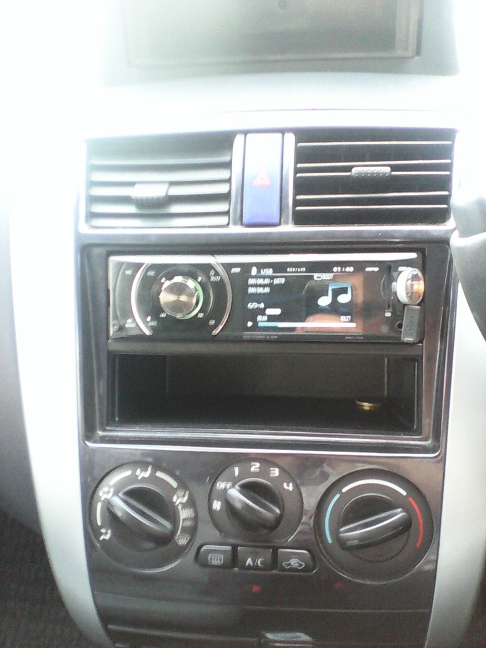

где такую рамку взял ? под магнитолу
заводская!только по ширине ничего найти не могу!
VadimXDD
изначально с завода была
О, смотрю, с жалюзЯми обдува тоже беда? ;)
такая же шняга)
