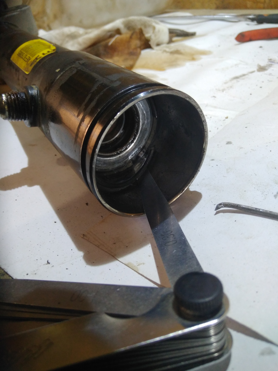

35 мм, вал распределитель стоит перпендикулярно боковыми лысками относительно оси перемещения рейки и вперед вырезом для болта крепления (о как). что бы не ошибиться с шлицами.
выкрутил прижимной сухарь
вверху снял стопорное кольцо
что бы снять хитрое стопорное кольцо, понадобилось: щуп 0,3 мм загнал под колечко и заточеной спицей поддел его наружу (или наоборот))) в общем без вандализма…
что бы снять распределитель (вал) — необходимо снять заглушку, поддеть острой отверткой, там гаечка. Открутил, и выдавил весь вал без особых усилий. Внутренний сальник силового цилиндра выдавил с помощью удлинителя и головки диаметров 27 мм.

линейкой проверил тыльную сторону шлицевой части вала на предмет износа от прижимного сухаря, был приятно удивлен, ям нет. втулка на фото имеет небольшой износ, позвякивает
