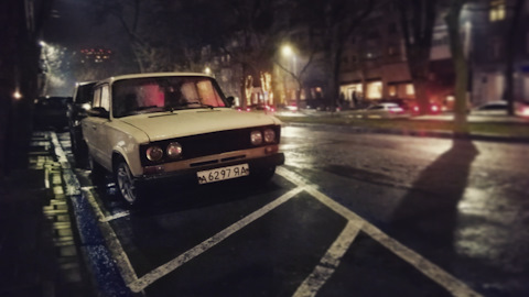

О таком и писать даже не хочется, но случилось так что мотор сказал "Пока"! В моих руках мотор прошел 2100 км, и 600 км уже на новом масле.
Был обычный день, решив все дела дома, выехал к родителям за 26 км от дома (обычное расстояние которая машина проходила спокойно).
Так как у нас в городе делают мост, вечные километровые пробки стали для нас обычным делом. Под застряв в одной из них тащился так минут 15-20. Увидел что температура уже больше 90°, да и звук поменялся как то, решил остановиться и посмотреть в чем проблема, открыв капот немного офигел (впервые такое наблюдал), масло рекой вытекало из расширительного бачка!
Дотянули меня друзья домой. На следующей день начал вскрывать мотор, пробитие прокладки вроде не наблюдал (таки свежая прокладка была, да и говорили что трещина может быть ооочень мелкой), но вода все равно была в 4 цилиндре.
