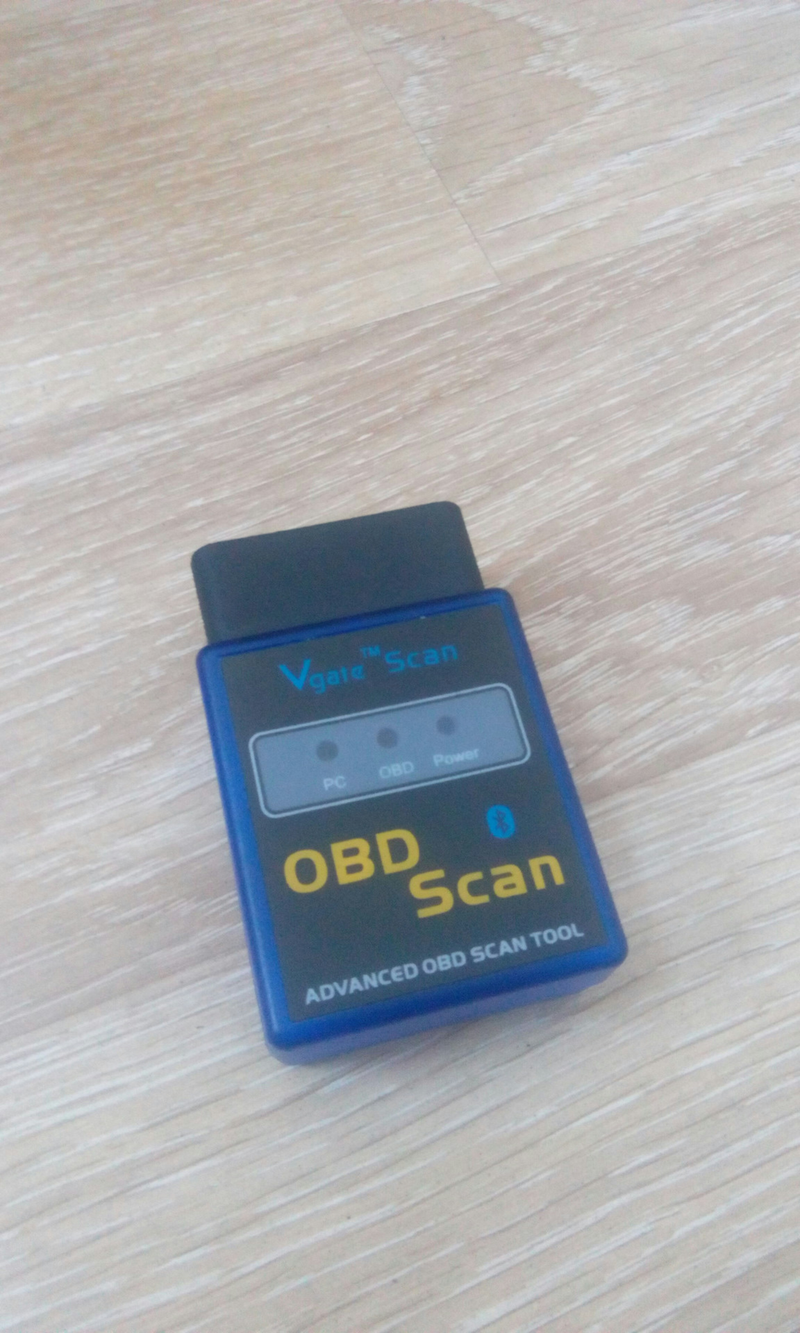

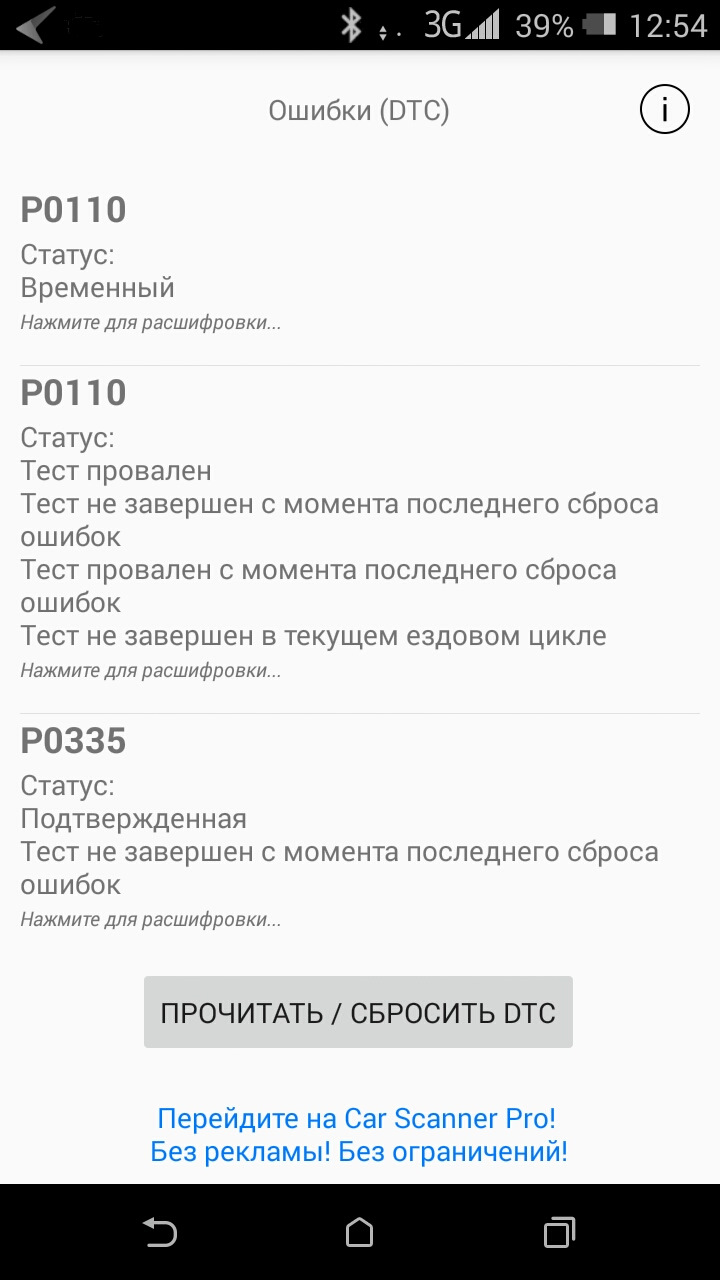

Всем привет. Дал мне товарищ обд скан(на фото), продиагностировал машину, ошибки p0110 и p0335.
Температура воздуха на впуске и датчик положения коленвала как пишет гугл.
Из-за них может так проявляться работа двигателя как у меня ? ( не особо профессионал я в этих делах ), обороты очень плавают, свечи черные — на носике нагар (фото есть в прошлой записи) и троит на холостых, так-как через эти свечи искра очень плохая. Меняешь их — они сразу черные .
Лезть к этим датчикам ? или же могут эти ошибки на почве чего-то другого проявляться ?

Нашел причину всего, устранил быстро. В раене фишки датчика коленвала, только чуть дальше, спала шлангочка какая-то, скорее всего подача воздуха, там был до того как я ее вставил дикий подсос воздуха, услышал по звуку, одел ее и теперь все стало хорошо, все работает как часы, машинка едет как нужно. Спасибо за помощь.
