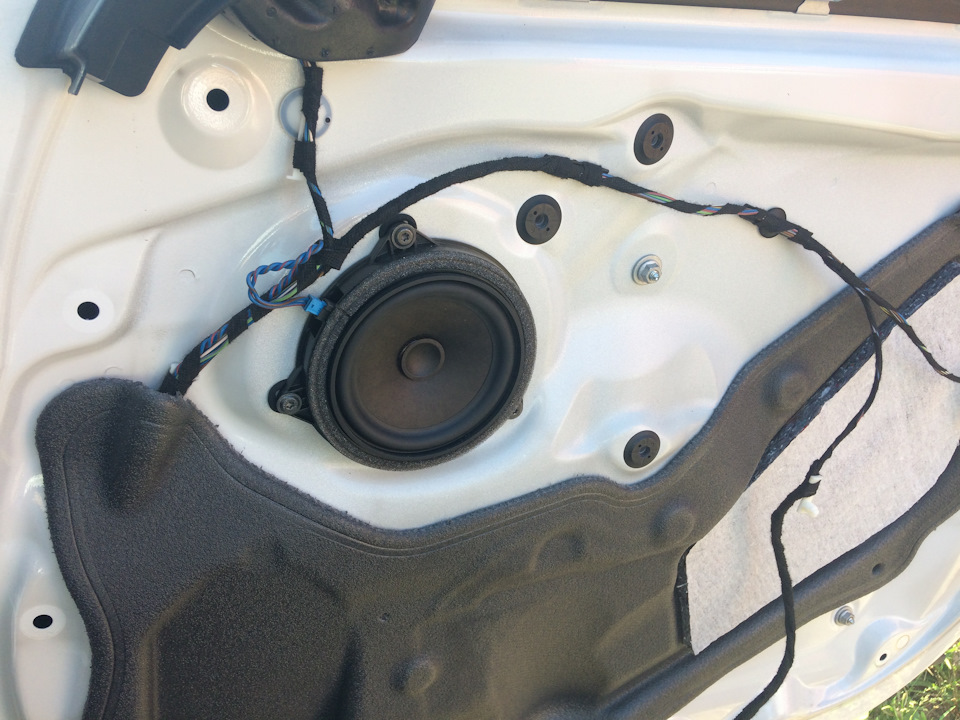

Приобрел комплект колонок. Установка совсем не сложная, все встает в штатные места.
Откручиваем 2 болта снизу обшивки двери, 2 под накладкой ручки двери, и 1 под накладкой ручки открытия двери. Далее отщелкиваем 10 клипс, просто аккуратно тянем за обшивку, удобнее начинать в углу где зеркало.
Вот сравнение штатной колонки и ETON:
ETON на месте, ВЧ поставлю когда приобрету рамки дверей с сеточками, или придется временно заколхозить эти)
Проверяем, собираем все обратно.
И так, небольшой отзыв:
Изменения явно есть, но не то что нужно. Eton бесспорно играют глубже и качественней. НО, как я понял подключены они вместе с подсидельными динамиками, и, т.к. Eton очень маленькие и мягкие сами по себе, при небольшом басе начинают пердеть, я даже подумал что попались брачные. Убавляем бас на -10 и они более менее играют. Но штатная магнитола все равно фильтрует не очень. В итоге сделал бас на -4, и слушаю пока что легкий рок, или что нибудь без баса, и, эту музыку они вполне себе Играют.
Вывод напрашивается один — нужен усилитель, чтобы он смог фильтровать отдельно частоты на подсидельники, и на среднечастотники Eton.

У меня была точно такая же проблема с дверными колонками после установки этого комплекта в bmw G30, динамики в дверях ужасно пердели басом. Заказал доп. кроссоверы Eto b100xhp (ставятся перед колонками в дверях и режут бас) и проблема ушла. Но теперь имею искажения на громкости более 80%, но если бас убрать совсем (-7…-10), то искажений нет.

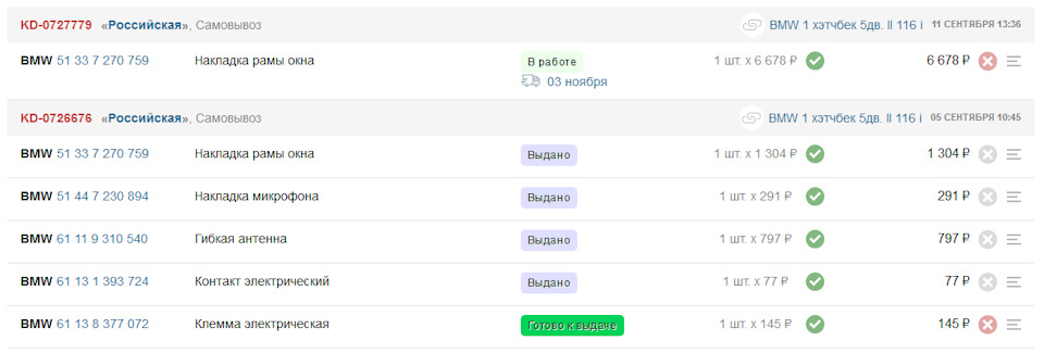

ЗЫ Рамки с твитерами хармон/кардон. по экзисту висела левая рамка в прайсе за 1300 р., правая 6500.задумался в чем разница…Заказал одну левую за 1300, думаю приедет если брак/поломанная или не комплект то откажусь сразу и возьму "пустые" без твитеров под алпайн эмблемы. Пришла рамка целенькая с твитером все Ок кроме одного…рамка пришла правая))
закал еще одну левую уже за 6500 пока жду)

Попробуй рамку которая 6 стоит на автодоке пробить, вроде там дешевле было) (могу ошибаться)
Пробивал на Zz.auto вроде так называется, везде где ещё такой ценник висит отписываются что устаревшие данные по складу. Как манагер в экзисте объяснил что по всей России она одна у кого-то была за такую цену. Скорее всего из за пересортицы слили за себестоимость. Ну хоть пятерку сэкономил)
ааа) теперь понятно) повезло)

entry и entrynav не фильтруют диапозон. наиболее рациональным(при замене только ВЧ!) является установка кроссверов, т.к. усилок не заставит заводские подсидельники заиграть другим звуком, а кроссовер выполнит функцию усилка для вч намного лучше, т.к. они предназначены именно для бнв и именно для этих динамиков
и закодив hifi будет подаваться корректный диапозон частот, потому что кроссоверы все лишнее обрубят
каким образом кроссовер выполнит функцию усилка?) что за чудеса? закодиров хайфай просто уменьшится мощность встроенного уся и выравняется частотная характеристика звука. не питай илюзий.
