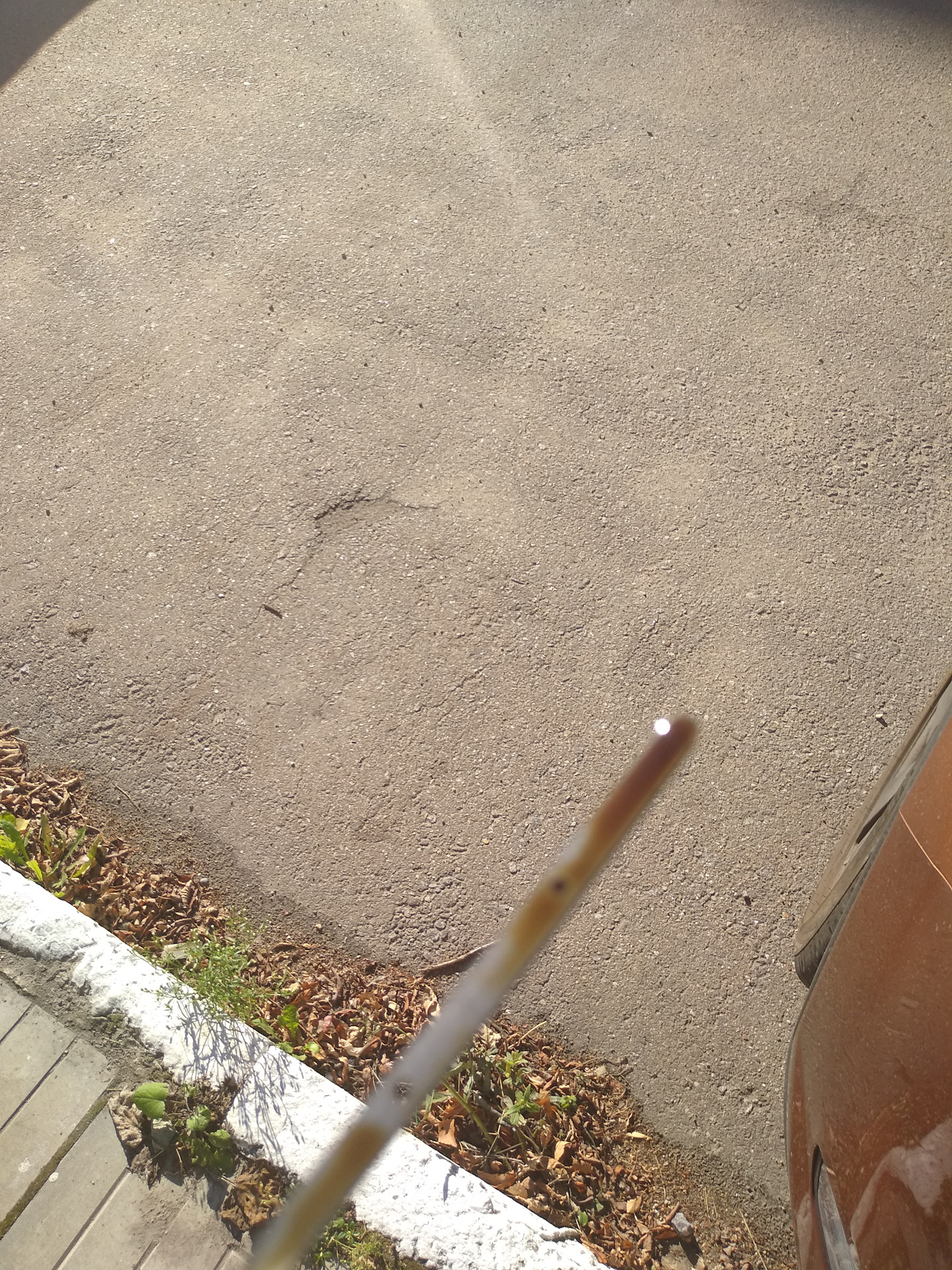

Народ, подскадите кто как проверяет масло?! Пытаюсь по всякому (естественно на холодную перед запуском двигателя) но постоянно весь щуп в масле! Вроде на рефленой поверхности где метки видно что есть, нои выше щуп в масле!

Тоже проверяю. Осталась привычка после шкоды. Правильно делаете, что проверяете. Вообще двигатель этот хоть и устаревший продукт, но надежный и масла не расходует. По инструкции уровень должен быть на середине щупа. Но на картинке другой щуп (в инструкции). У меня тоже до верха залито масло. Но все еще зависит от поверхности на которой стоит автомобиль.
Привык проверять масло, ещё отец приучил когда я начинал ездить на его шестёрке. Там был целый ретуал, проверка масла каждый день ! На новых машинах каждый день не проверяю, но раз в неделю или две заглядываю!
На холодную потихоньку опускай щуп и также потихоньку вытаскивай. Уверяю вас, если вы не перегревали авто, и в гонках не участвовали то масло у вас авто не должно есть. При замене масма заливается ровно 5 л.
Насчёт не должен есть масла, езжу спокойно, а по фокусу скажу что до пробега 30 000 на каждые 5000 — 7000км двигатель подъедал грам по 150 масла, после 30 000 перестал.

1. Первый раз достаешь, протираешь. Ставишь обратно.
2. Второй раз достаешь и смотришь. Там где насечки ромбовидные. Когда масло новое, ищешь где на ромбиках будет небольшое сухое место. Весь щуп может быть в масле но ромбика 4 будут сухими. Там и граница.
Самое главное при новом масле в самом конце кончик щупа придержать, чтобы когда достанешь он не отпружинил. А то может залить это сухое место.
Когда масло потемнело, все гораздо проще
Так и делаю, но ромбики все в масле, вот и думаю это норм или нет
Нормально. На 2.5 большой разброс масла на щупе. До 1 литра масла вмещается 😁
Спасибо! Буду знать!

На 2,5л нужно изловчиться — это правда. Привыкнешь. На холодную или например приехад куда и 5 часов авто стоит, до завода проверяй смело. Но сначала научись изловчиться вытаскивать и понимать его. Плюс 5,4л при замене лить в мануале и то как оказалось только середина 😁. Кто-то писал раньше от точки до дочки было, а сейчас только заштрихованное место.
Спасибо, буду учиться доставать щуп!) На фокусе такого не было, достал и всё понятно!
