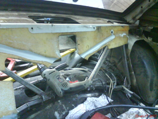

Итак, есть один, многим известный факт: у волг довольно жидкий кузов. Почему так? Что ж, в те времена, когда её разрабатывали, дороги были не очень, а седану такого класса было положено иметь больший комфорт, нежели у более простых авто. Необходимость сделать более плавный и мягкий ход привела к тому, что кузов сделали одним из играющих элементов дабы передвигаться по не самым ровным дорогам можно было с большим комфортом.
Однако, в современных реалиях подобная нужда отсутствует и, более того, для точности и уверенного управления кузов должен быть жёским и устойчивым на кручение. Помимо этого, ввиду того, что машина далеко не новая, многие силовые элементы устали и требуют увеличения жёскости. К тому же, в случае, если планируется установка боле мощного двигателя, очень желательно, чтобы силовая конструкция была способна переварить возросший крутящий момент.
Дабы соответсвовать всем перечисленным выше требованиям, кузов должен быть подвергнут основательному усилению. Как по мне, в такой ситуации есть два наиболее верных решения, которые позволят добиться необходимого результата и, по возможности, сохранить некую аутентичность автомобиля.
Первый, и наиболее популярный — приварить или прикрутить новые силовые элементы к уже существующей конструкции. Пример — усиление передних лонжеронов путём добавления конструкции под крыло и так же в задней части автомобиля.
С одной стороны, очевидный плюс такого подхода — относительная лёгкость и простота конструкции. Вдобавок, мы получаем максимальную аутентичность оригинальных деталей. C другой стороны, уставшие родные силовые элементы остаются на месте, внушая сомнения в своей прочности. Вдобавок, усилив одну часть, мы перераспределяем нагрузку на другие элементы, делая их менее прочными и долговечными. В конце концов, можно прийти к тому, чтобы постоянно добавлять новые усиления на вновь открывшиеся слабые места. В таком случае, от аутентичности и изначальной массы не останется и следа.
Второй несколько сложнее, но и результат иной. На западе некоторые компании по доработке классических автомобилей изготавливают собственные рамы для старых автомобилей. У данного метода есть несколько немаловажных преимуществ:
1. На выходе получается полностью новая силовая конструкция с нужной жёсткостью из хороших материалов и не уставшим металлом.
2. Получаем возможность установить подвеску и двигатель от любого авто с необходимыми харкатеристиками. Рама то кастомная, потому и крепления подвески и мотора могут быть какие пожелаешь.
Из минусов — потенциальное утяжеление конструкции, что, впрочем, может быть снижено до минимума при правильном подходе.
На данный момент я больше придерживаюсь второй философии. В случае, если решусь на этот вариант, крепления пойдут по местам расположения родных лонжеронов (родные вырежу).
Очень хочется услышать ваши мнения и советы. Постараюсь со временем дополнять этот пост.

По теме: провари родную сварку мини шовчиками (2 см сварки через 2 см заводского шва) и поставь небольшие раскосы-косынки в слабые волговские места да и вообще где посчитаешь нужным
Жесткости у тебя появиться за глаза и трудозатраты адекватные будут.
Это тебе говорит человек, кто для ВАЗ-2110 сделал кузов с отличной в сравнению со стоком жесткостью:

Сам хочу так. Но задача как это реализовать ставит меня в тупик) Аналогичное решение скинул в коменты к вашему посту в группе
Полагаю, надо загонять машину на подъёмник, смотреть на полы и отмерять всё, потом обратиться к соответствующему человеку который составит чертежи и 3d модели. В Москве вроде была компания, занимающаяся подобным.
Все сложнее. Берете подвеску заднюю и переднюю, выставляете ее в нули в рабочем состоянии, и подводите под по рычаги стапель. А потом уже обвариваем вокруг этой конструкции основу рамы. Потом уже обвариваем раму
Это уже второй шаг, как мне кажется, сначала расчёт
А практически в любом случае основа рамы будет два закрытых профиля — лонжерона. А вот как усилить их от кручения потом можно посчитать
Вопрос ещё в весе данной конструкции, сильно утяжелять тоже нежелательно
Ну это уже посложнее будет. Для начала могу предложить брать не закрытый профиль, а швеллер (п-образный). В местах нагрузки заваривать его пластинами, делая таким образом закрытым его. Размер основных лонжеронов выбирать основываясь на те что заложены в кузов заводом. Ну и жесткость придавать не только путем увеличения жёсткости рамы, а каркас в кабну
В кабину нежелательно, интерьер не должен выдавать усиление
Тогда у меня есть сомнения насчёт жоткости. Без сомнения жёстче будет чем без рамы, но и рама на шасси КАМАЗа без нагрузки здорово гуляет.

Вопрос сложный, но посадить Волгу на раму без спиливания родных несущих элементов в виде лонжеронов и порогов крайне сложная задача.
Решать ее придется долго, дорого и не с первого раза.
На выходе это будет что-то крайне дорогое (хотя бы даже в плане затрат времени — пол года, год)
Ни один проект пока не дошел до конца.
И впринципе, у Волги кузов хоть и жидковат, но вполне справляется со своей задачей.
если есть время — можно просто усилить немного кузов разными распорками, приварками и заменой некоторых элементов.
При замене порогов на трубу 10*10 2.5мм жесткость кузова увеличивается весьма ощутимо — при поддомкрачивании в любом месте двери спокойно открываются и закрываются.
так что здесь нет единого ответа, только много практики либо проектирования и моделирования.
В том как раз и идея — поместить это шасси на место оригинальной силовой конструкции. А про подъём — за это лето не раз поднимал и всё и так открывалось. Если двери не открываются — это скорее показатель того что кузов уже гниловат, на скорости же в резких поворотах и живой кузов может играть, это я и хочу убрать.
Это убирается весьма просто, усилением порогов, те же самые детали, только из более толстой стали. У меня переварены короба, внутренние усилители, поперечины — всё из стали 2.5 мм, жёсткость явно увеличилась, чувствуется по поведению авто.
От того, что будет усилен один элемент, нагрузка перераспредклится на другой, более мягкий и он через какое то время может ослабнуть или вовсе сломаться
