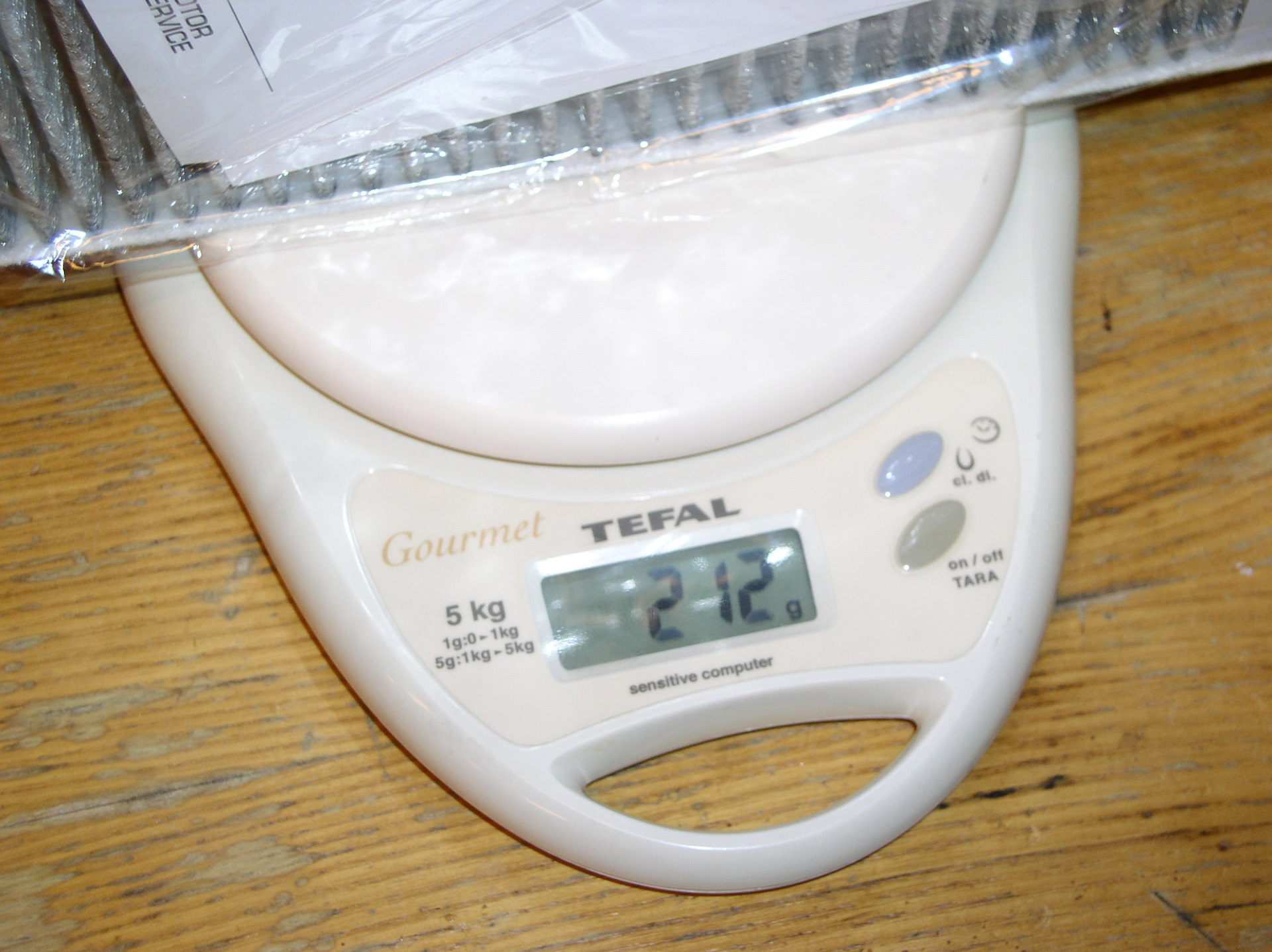

Обычно ставлю пылевые фильтры без активированного угля, но тут решил взять на пробу угольный фильтр Kolbenschmidt 50 014 226. С моей точки зрения это самый оптимальный вариант угольного фильтра из доступных на рынке именно к этой модели авто по соотношению цена/качество и есть у него поролоновое уплотнение. MANN-FILTERCUK 2757 с самой объемной насыпкой фильтра, стоит почти в три раза дороже и у него нет поролонового уплотнителя, а без него часть воздуха будет идти мимо фильтра из-за конструкции посадочного места под фильтр — там нет целой дальней стенки в которую упирался бы фильтр, а есть разрыв с трубкой испарителя, который уплотняется только поролоновым кантом вокруг фильтра. Самый правильный по геометрии и ближе всего к "родному" фильтр Hengst E911LC, но у него ценник в два раза выше чем у Kolbenschmidt. Для сравнения взял угольный фильтр от VW Polo — они очень близки по размерам (фильтр от поло чуть меньше по длине и ширине, но толще на 5 мм) и взвесил их. 290 гр у фильтра для VW и 212 у Kolbenschmidt, несмотря на то, что последний больше по размеру.

Из всех салонных угольных фильтров где указан вес — кольбен самый тяжелый.
Вообще-то MAHLE существенно тяжелей остальных испробованных. Касаемо указанного веса — никогда не совпадал с измеренным.

А скинь же номерок фильтра от поло и конечно же ждём отзыва
от поло к нам не подойдет — он толще и не влезет
