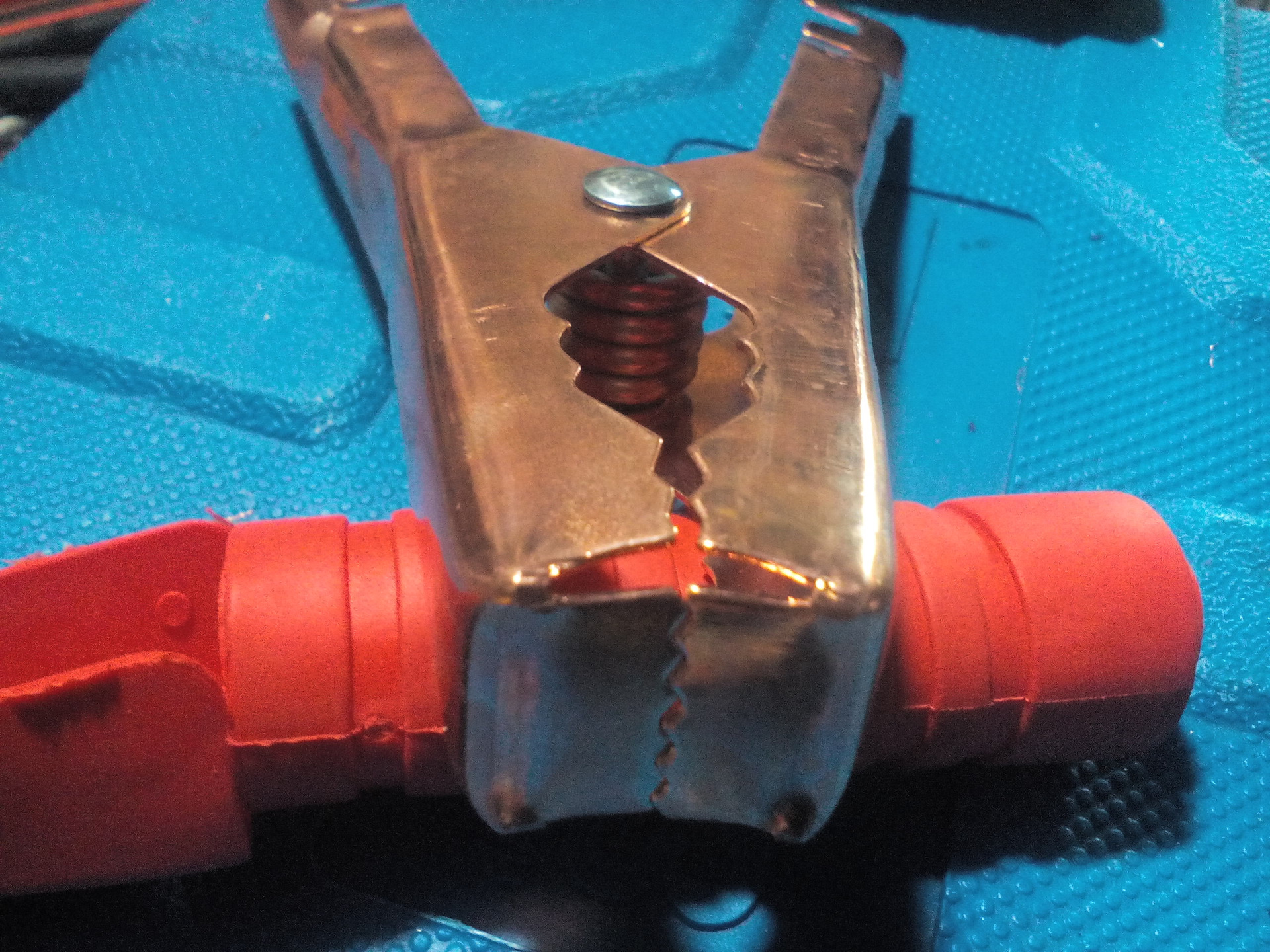

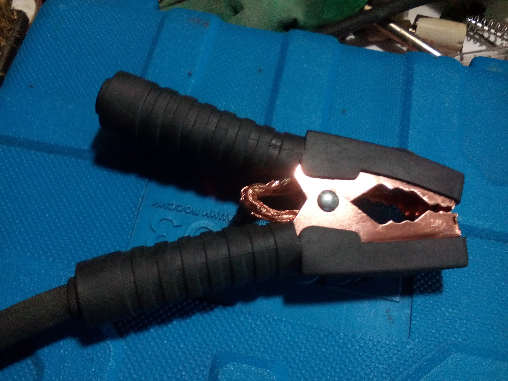

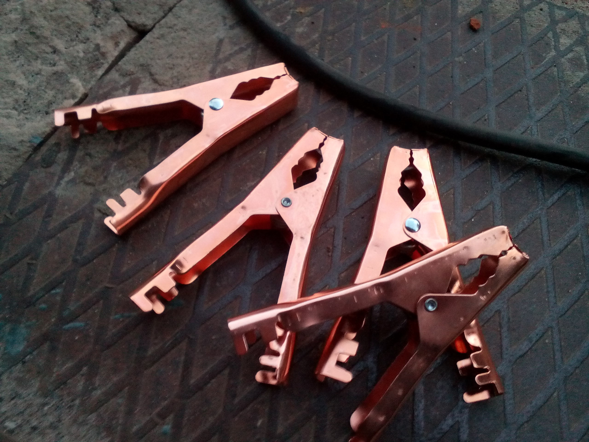

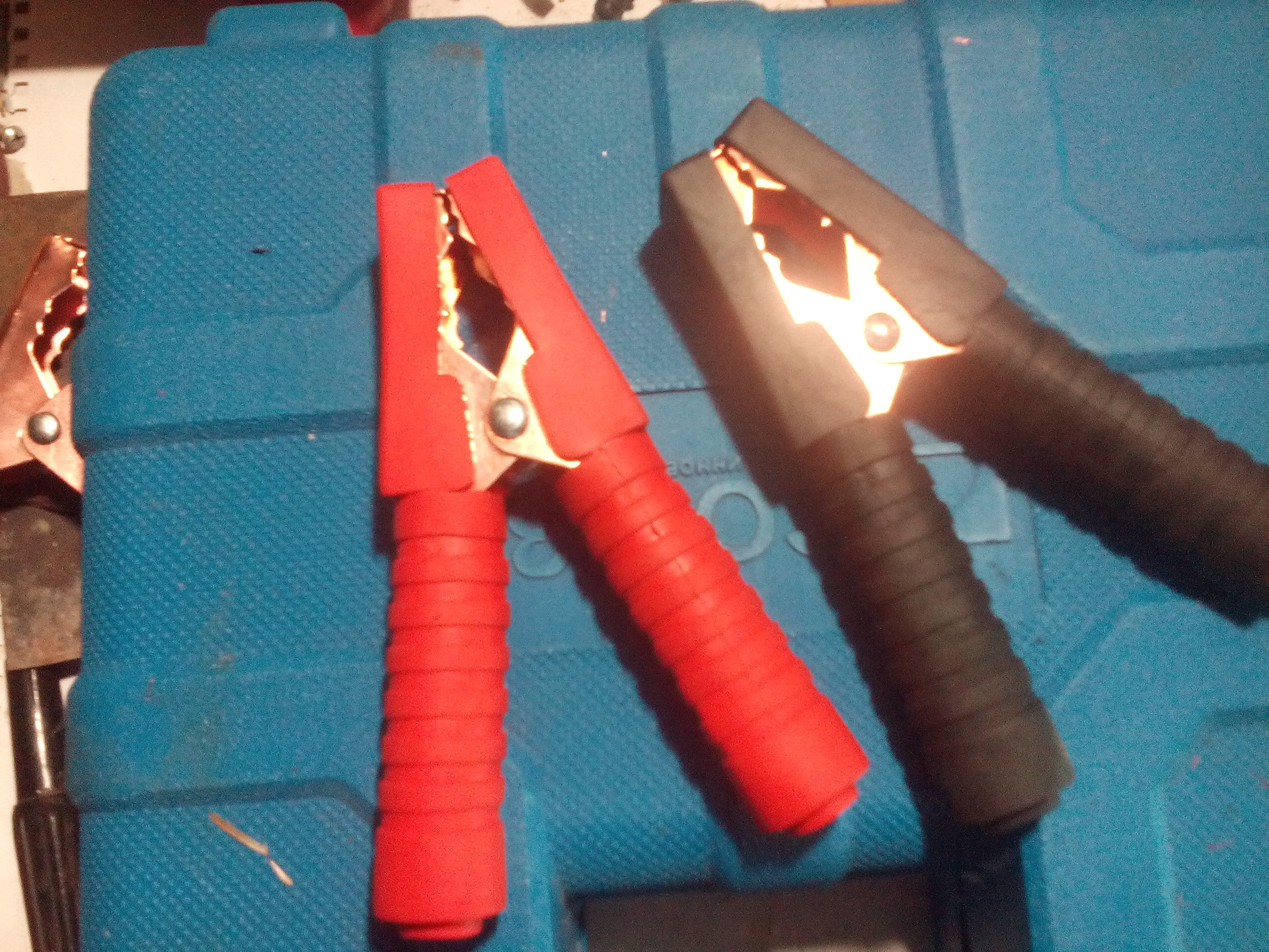

Крокодилы взял обмедненные (магнит берет) в резиновой изоляции. При чем изоляция не только у ручек, но целиком. Посмотрим, через сколько оторвется))) Крокодилы на 500 Ампер. Ну сомневаюсь, конечно. Но 250-300 должны держать!

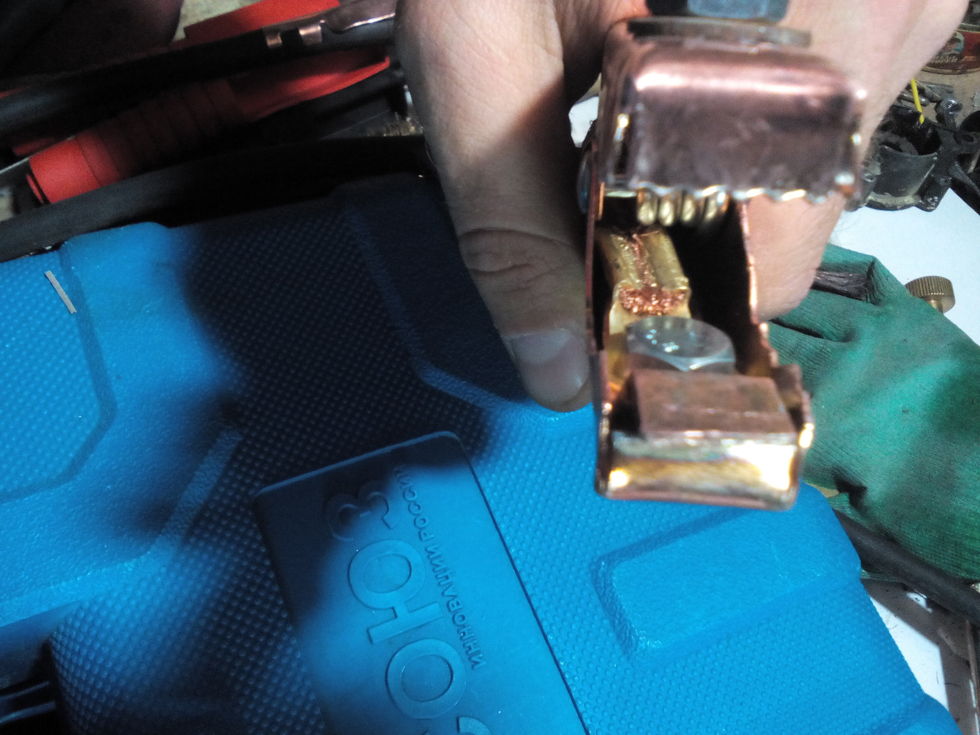

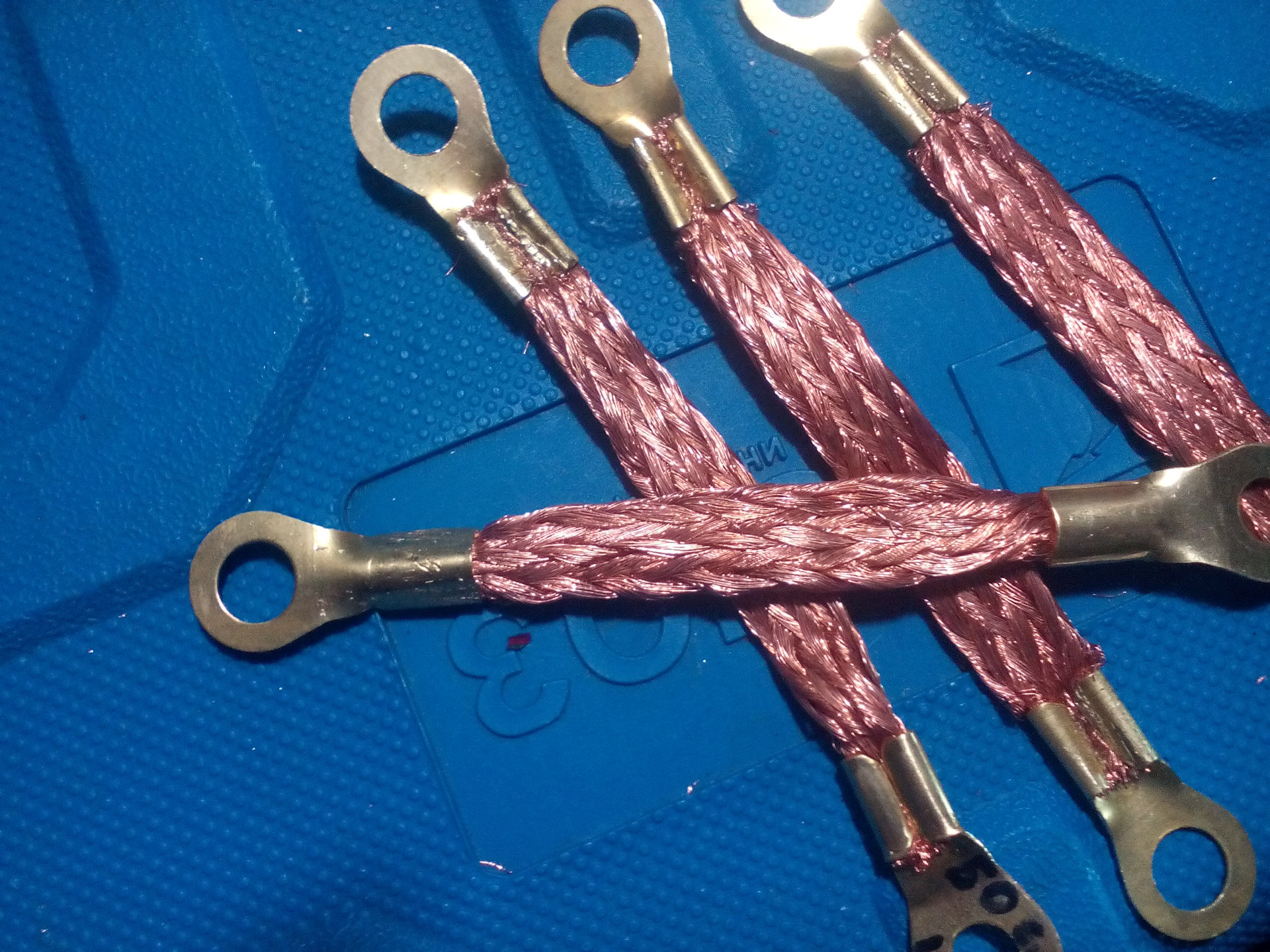

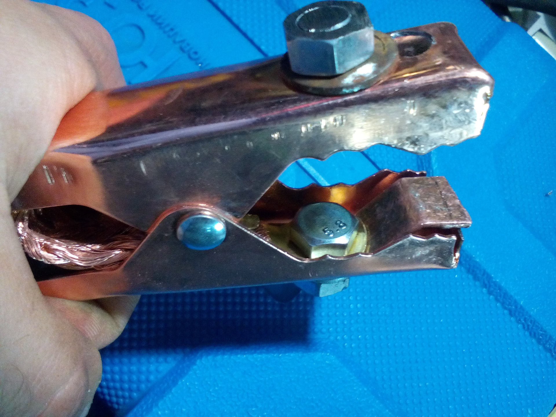

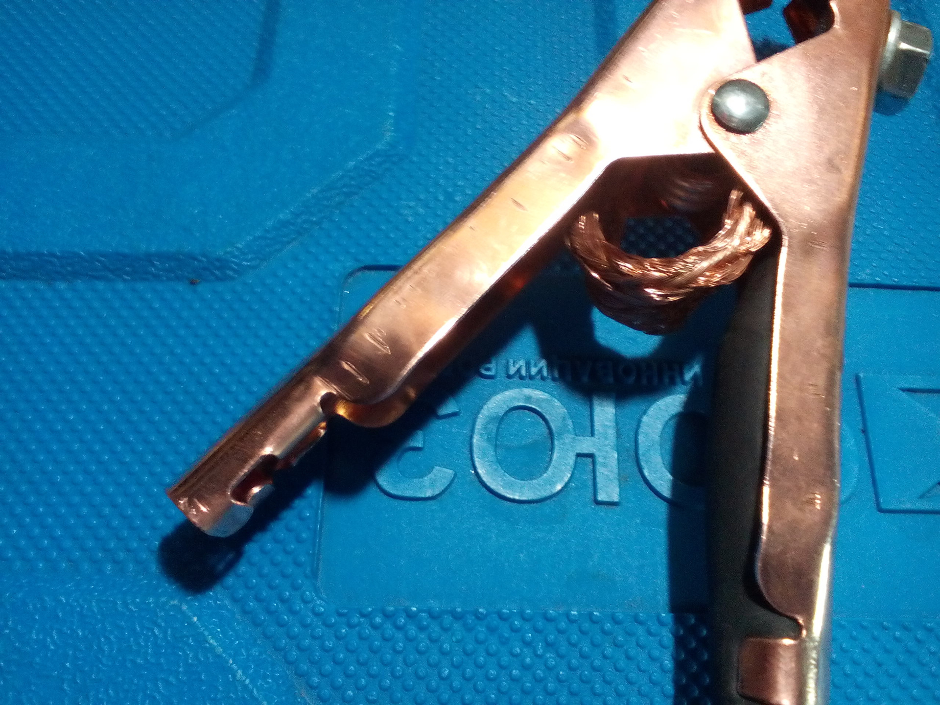

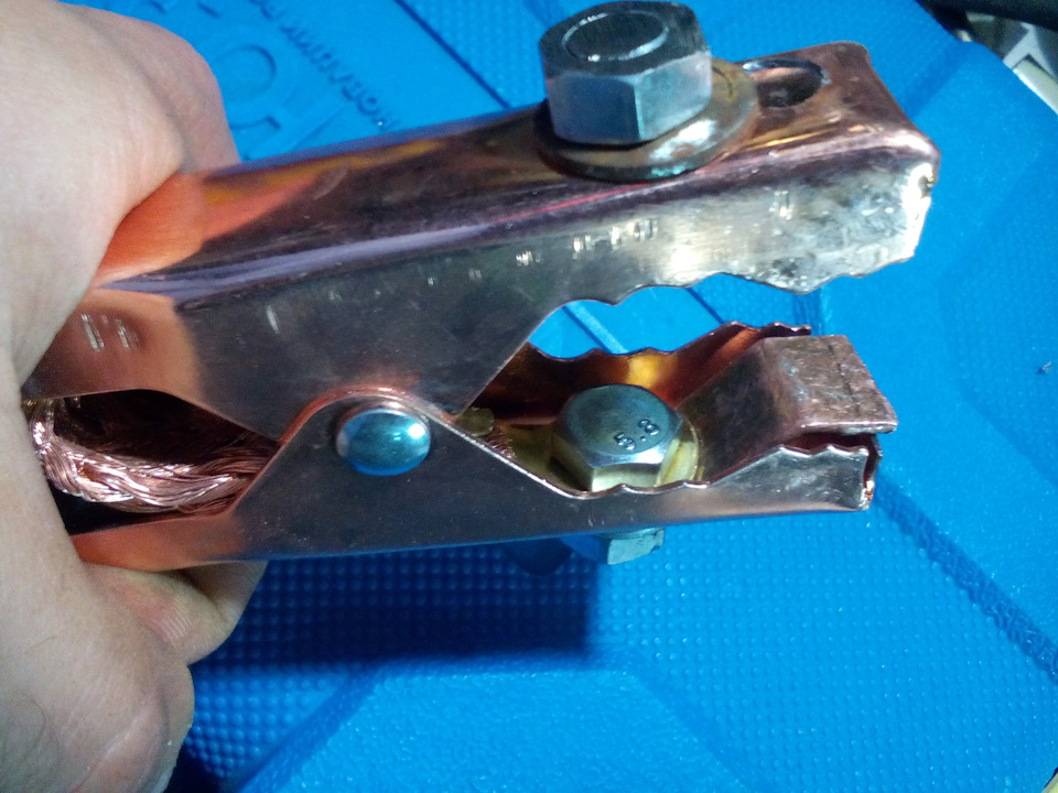

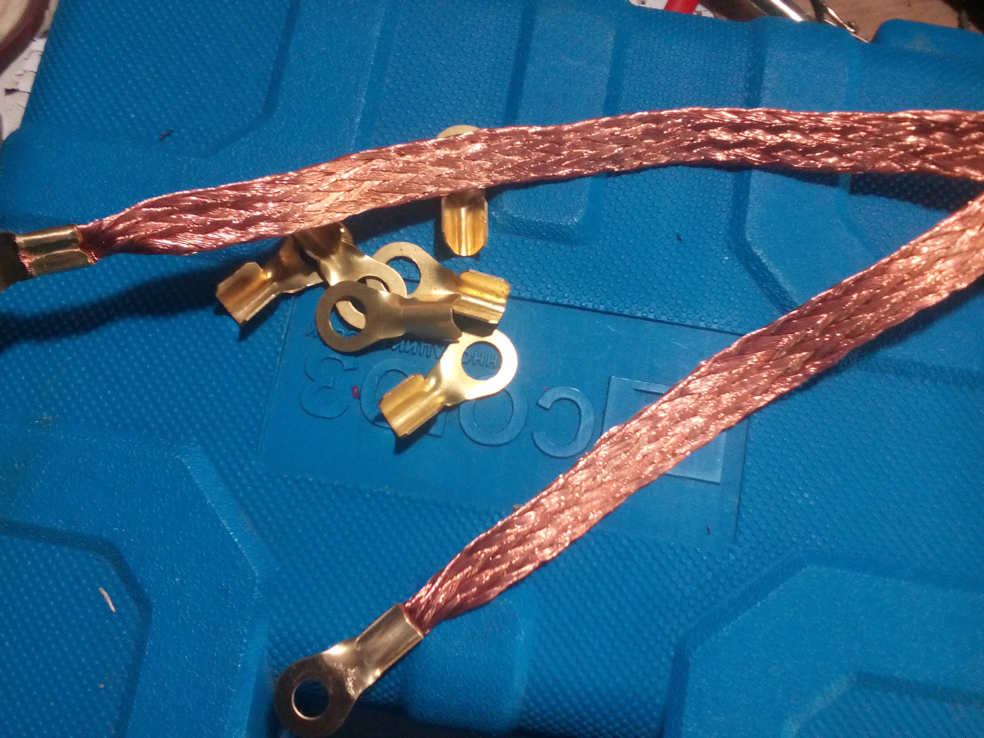

Также слабым звеном крокодилов является соединение двух половинок. Получается, что контакт проходит только через пружину и ось. И в этом месте может прогорать при нагрузке. Поэтому купил медную косичку сечением 16 кв мм и наконечники. Чтобы сделать перемычки между половинками крокодилов, как на сварочном крокодиле массы.

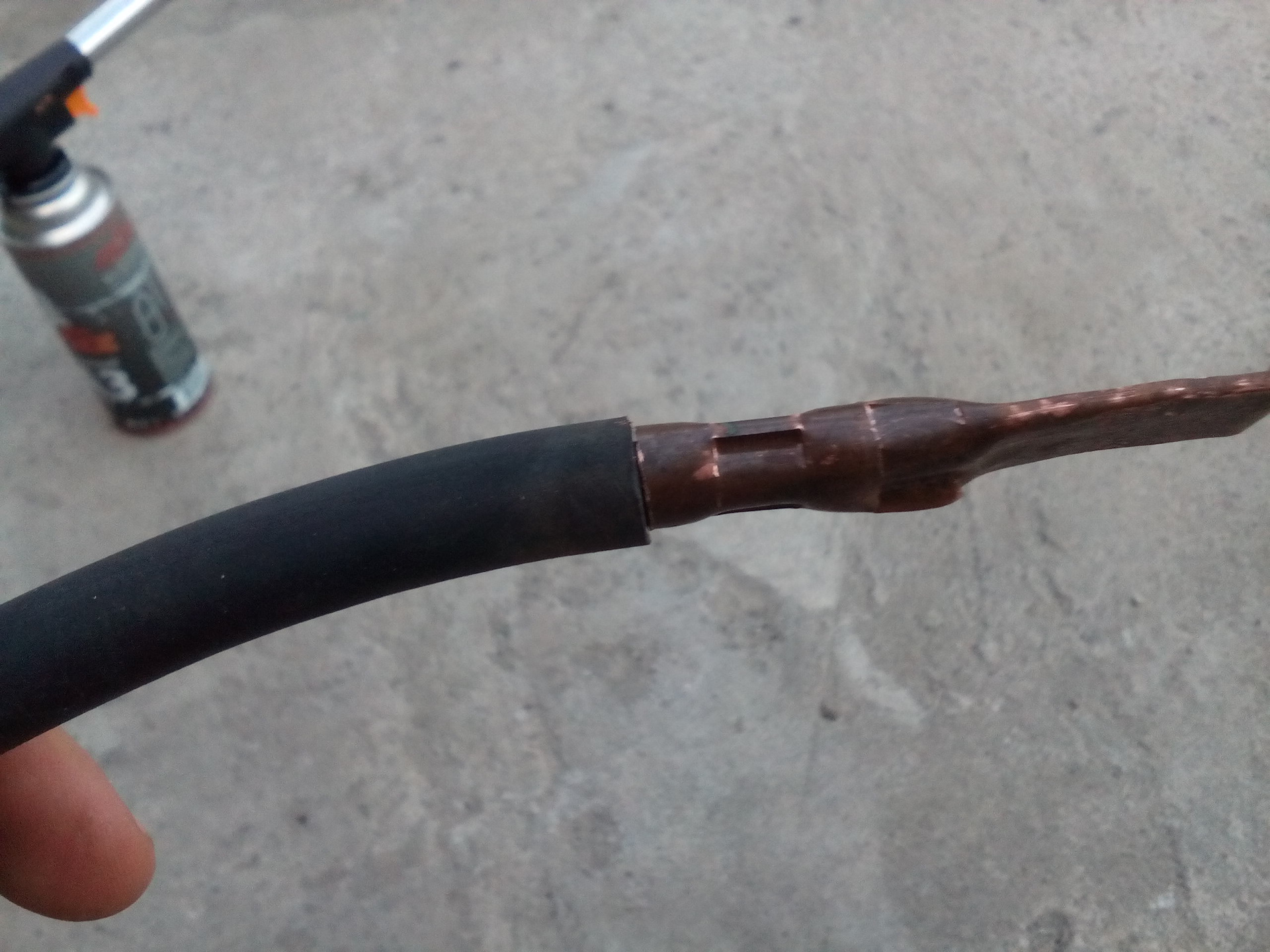

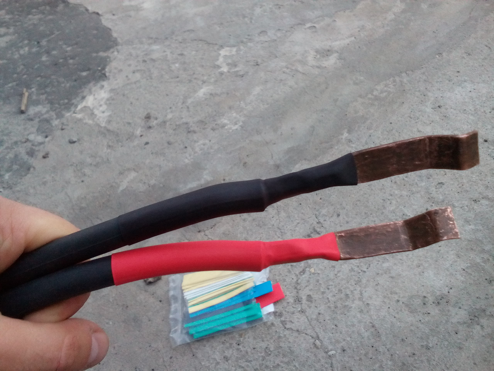

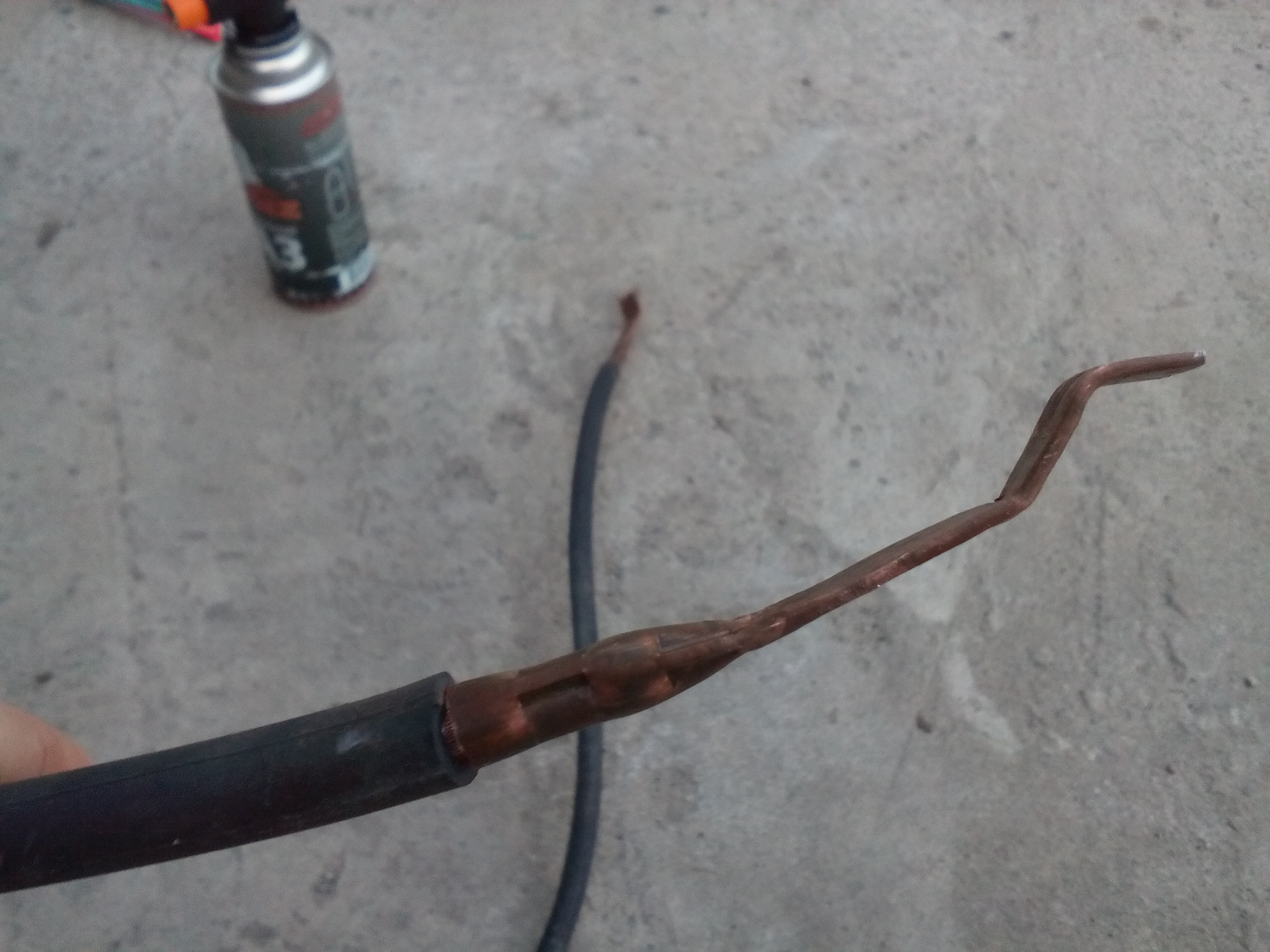

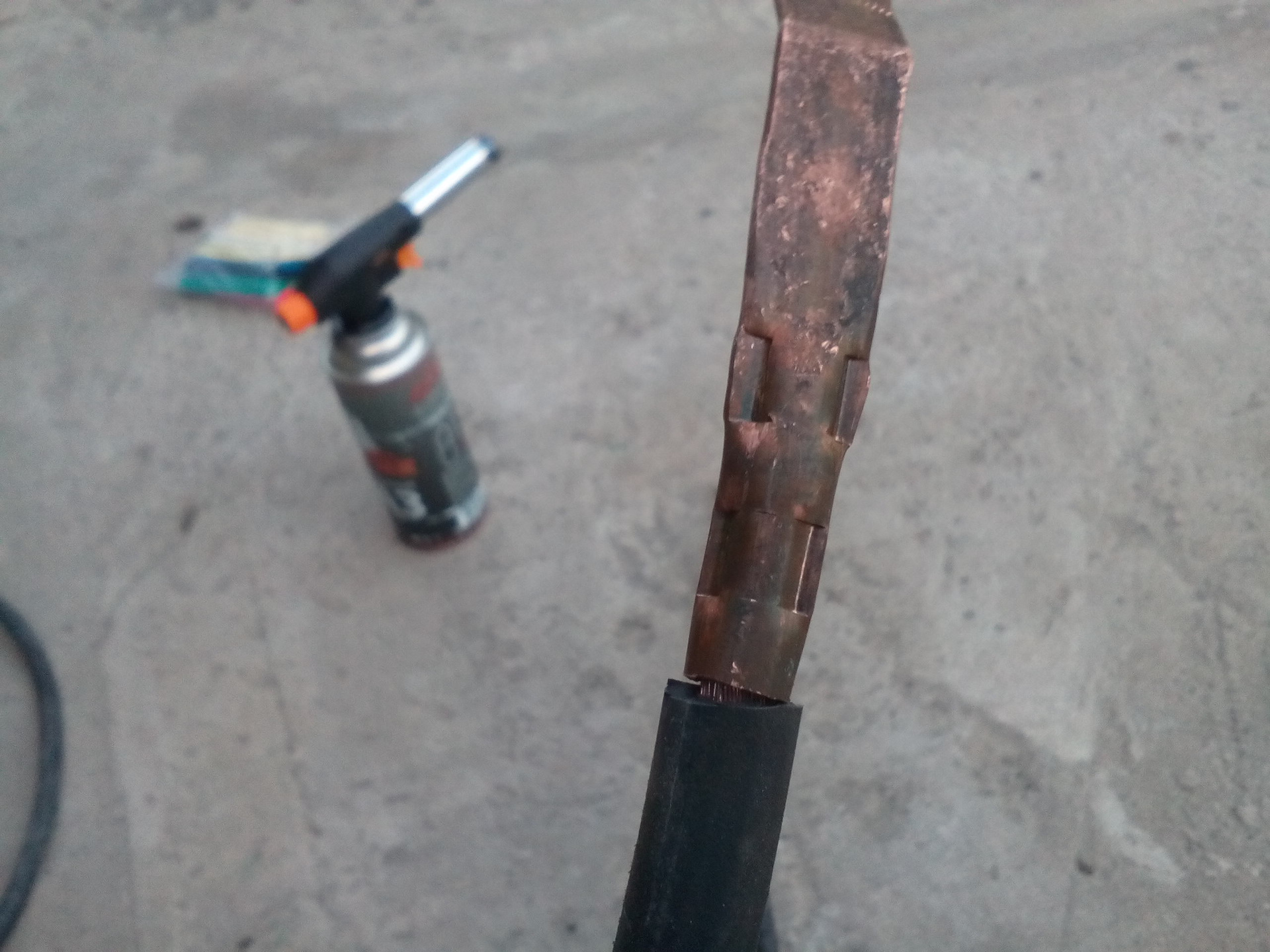

Дальше изготовил наконечники интересной формы, для того, чтобы наконечник являлся губкой крокодила и прижим осуществлялся медной пластинкой к акб. К тому же, площадь прижима будет больше, чем у зубцов крокодила. А это плодотворно влияет на контакт. Делал их из медной трубки.
Друг обжал мне наконечники гидравлическим обжимателем

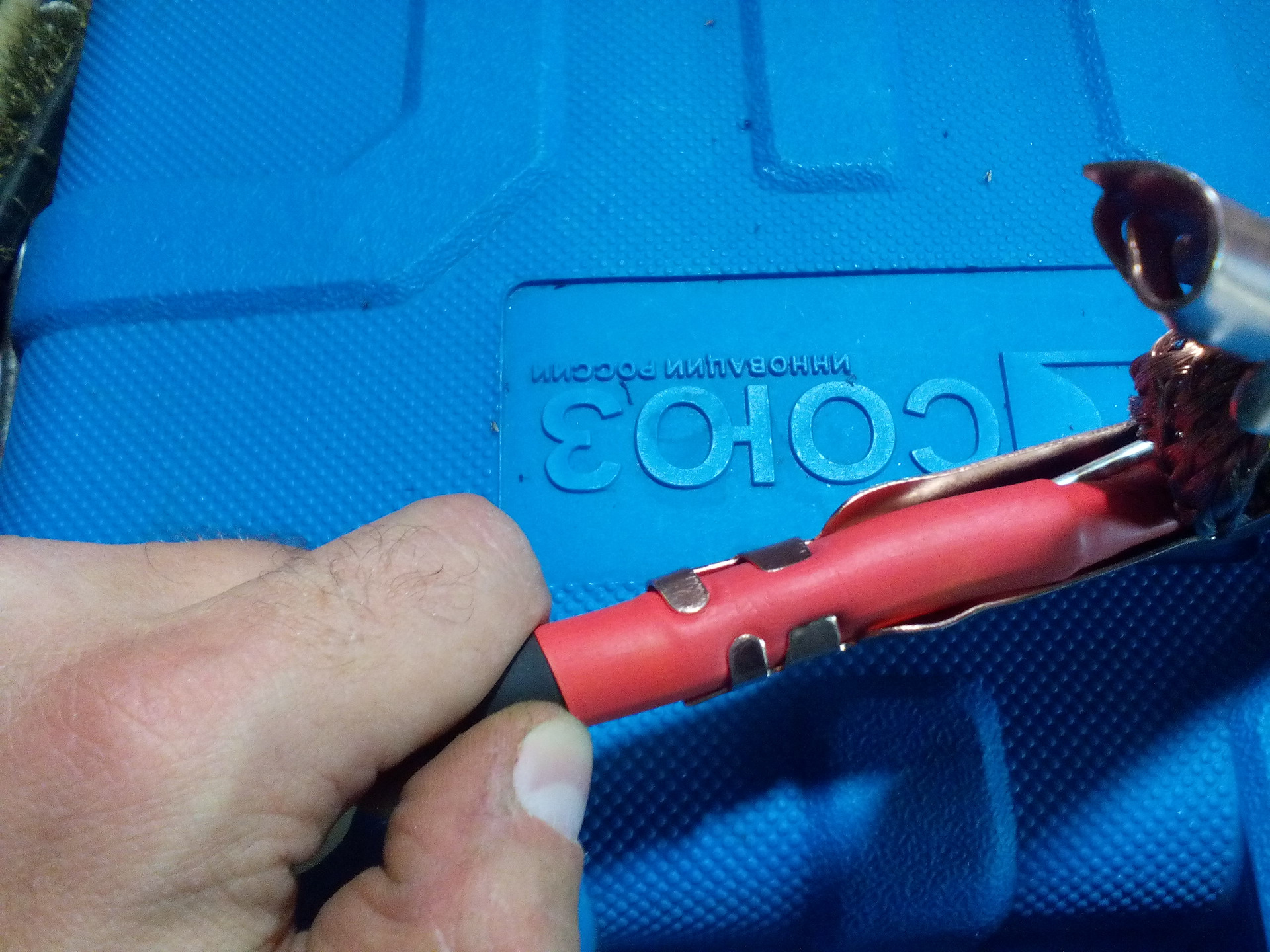

Чтобы губка наконечника лучше себя чувствовала в крокодиле, я сделал пропил для нее
Ну а дальше все собрал на болтах М8. И наконечники и перемычки.

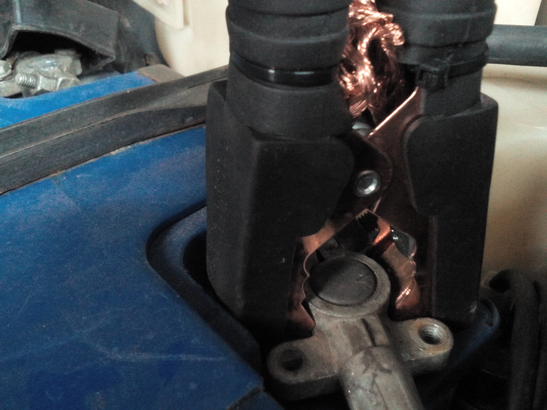

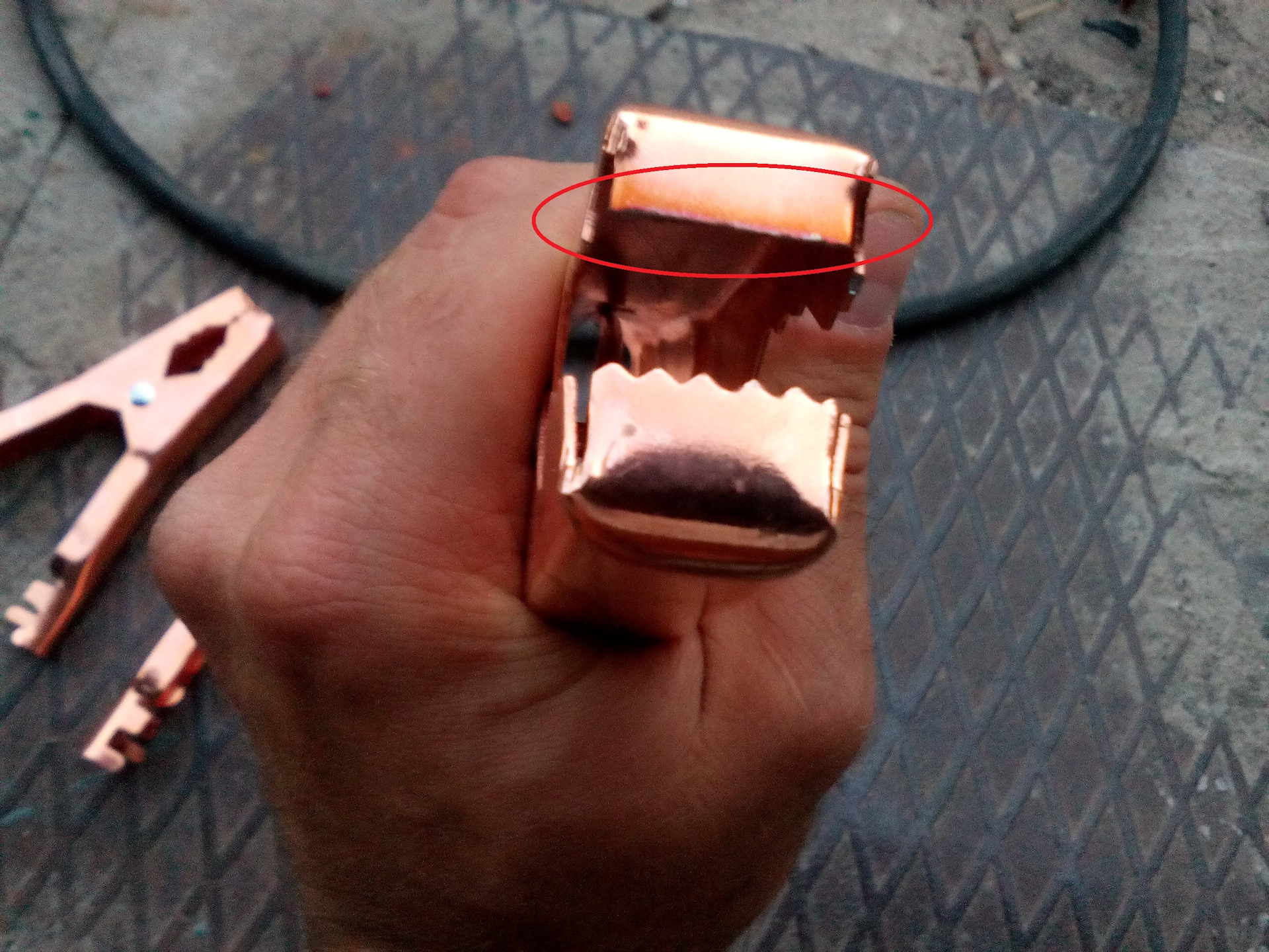

Прижим на клемму АКБ

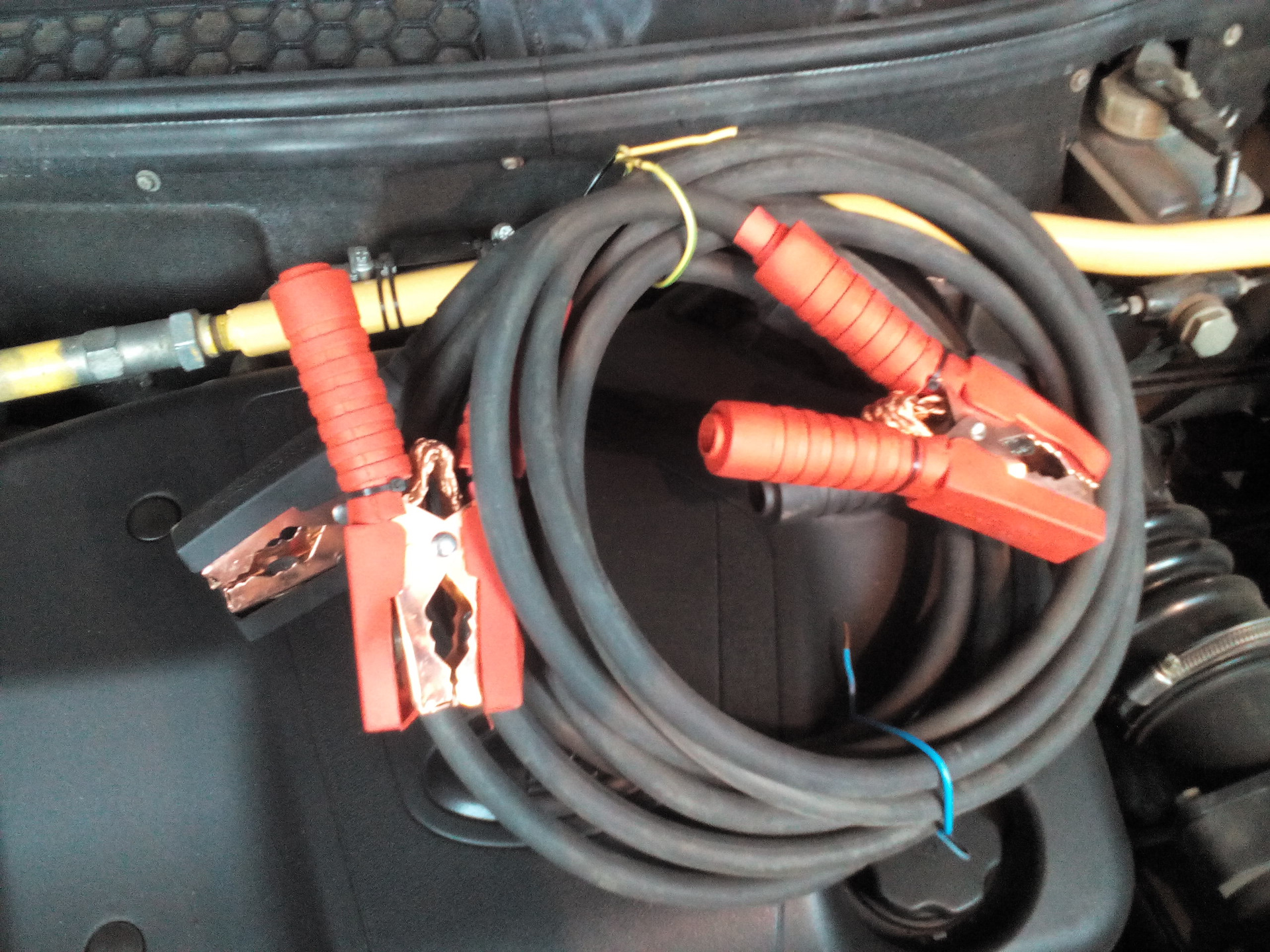

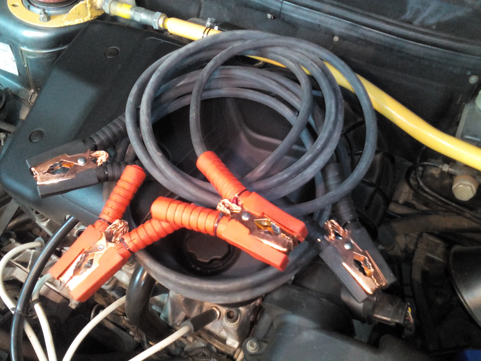

Ну и готовое изделие. Кстати, вес проводов 3 кг.
Положил их в запаску. Теперь в багажнике прибавился вес. Теперь в заездах на 402 метра будет тяжелее)))

косички в термоусадку надо было)
Грубовато будет. то сейчас она мягкая и подвижная.

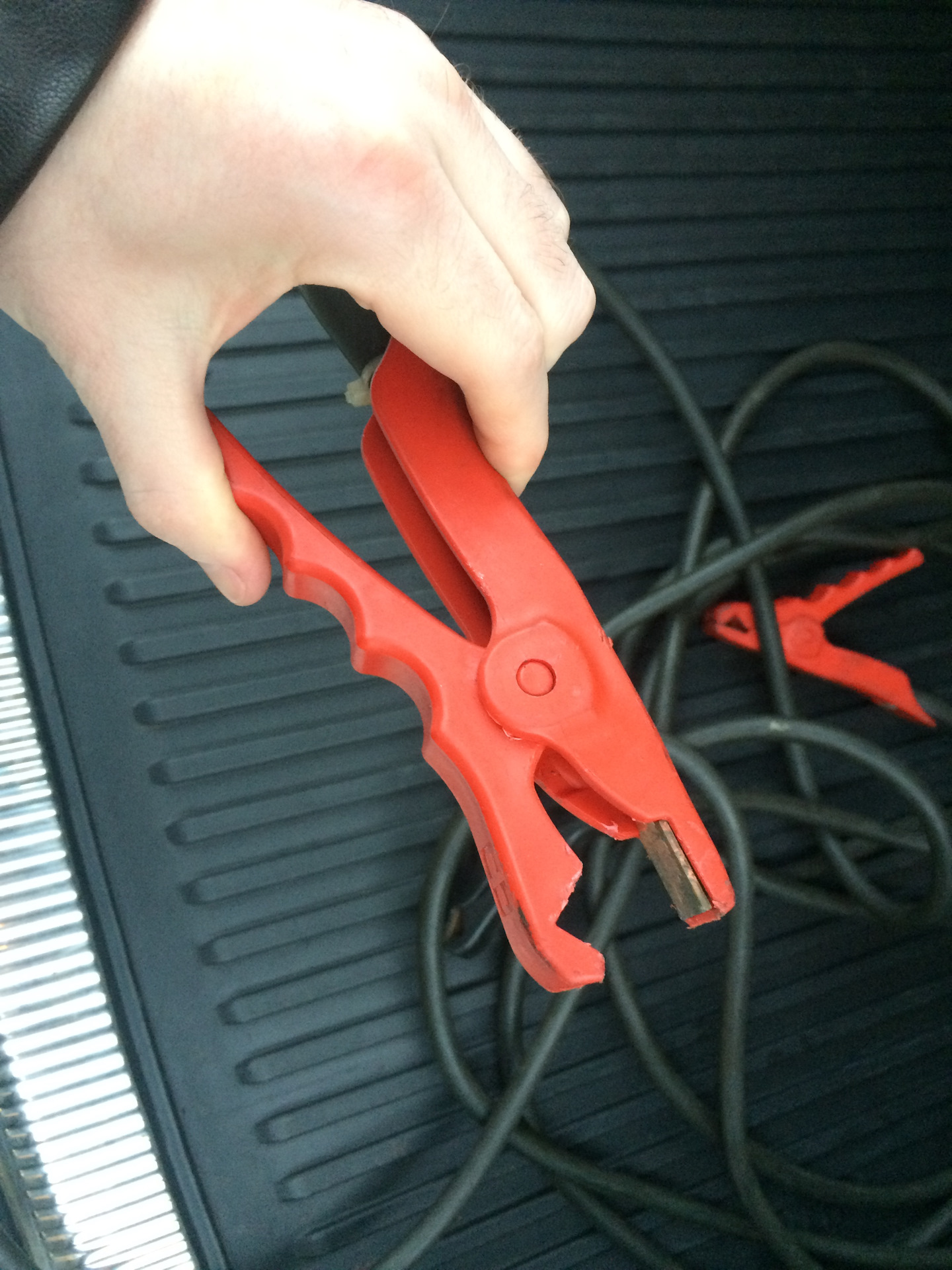

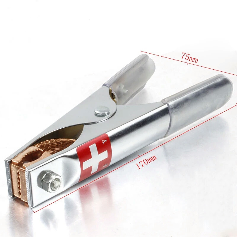

Рекомендую поменять крокодилы на вот такие.
Это не для сварки как многие думают.
Ну да, эти бесспорно лучше. Но у нас таких нет. Да и цена будет намного выше, чем у моих.
Да и с перемычкой и моим сносу не будет. Может и не придется ими пользоваться. Или очень редко.
Поэтому менять точно не буду

Ага. Только с размерами перемычек из плетенки немного ошибся. Нужно чуть короче. Ну теперь не буду переделывать
