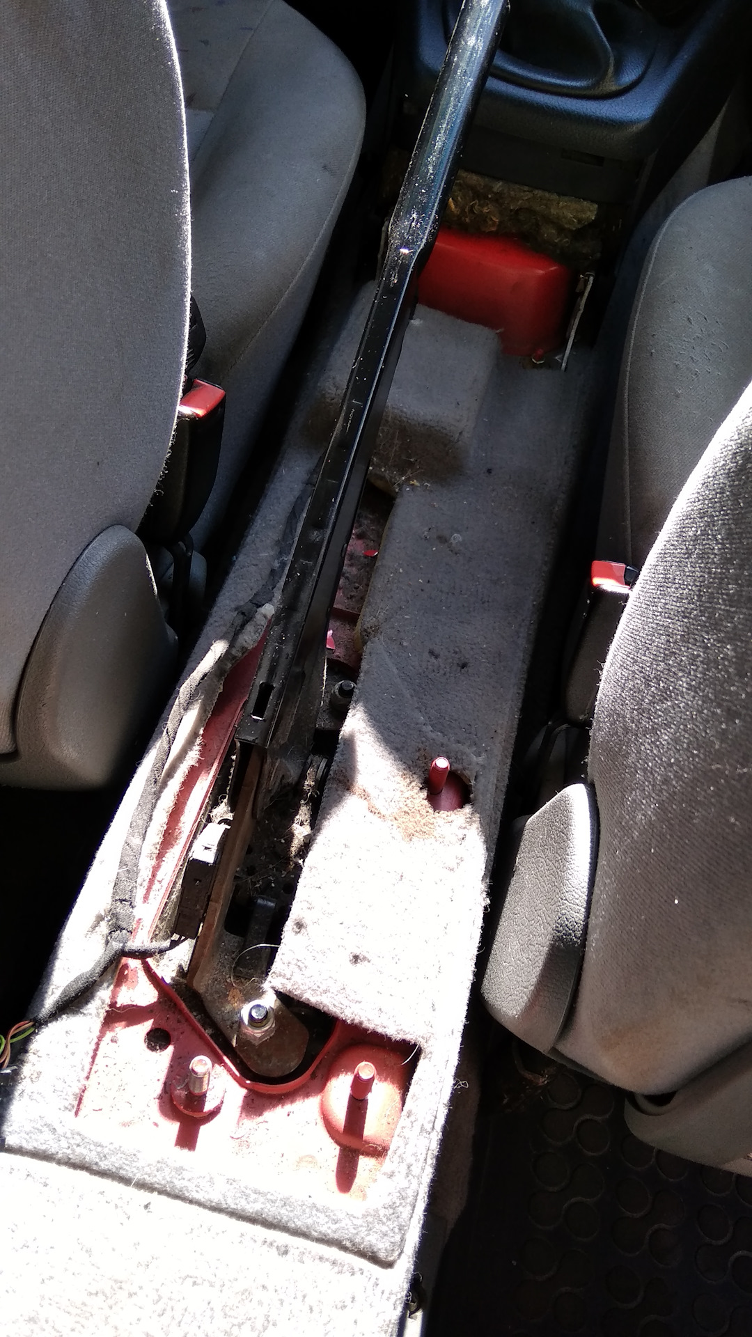

Также когда устранял люфт кулисы — уронил гайку и пришлось снимать центральную консоль, где я увидел, что имеются шпильки для крепления подлокотника, а также выштамповка, как вырезать отверстие под подлокотник, т.е. немцы все продумали, даже если подлокотник не шел штатно — его нетрудно доустановиить.

Для этого нужно для начала снять центральную консоль: откручиваем по бокам 2 болтика на 8, предварительно сняв заглушки.
Далее под задней пепельницей откручиваем гайку на 13, которую я и брал для примера.
После этого нужно снять диагностический разъем: я брал 2 гвоздя и вставляя их в пазы — отжимал крепления и разъем уходил вниз, крепится он хитро.
Также нужно снять кожух ручника: под ручкой есть штифт, который нужно поддеть и вытянуть, после этого можно стягивать обшивку ручника.
Далее снимаем консоль.

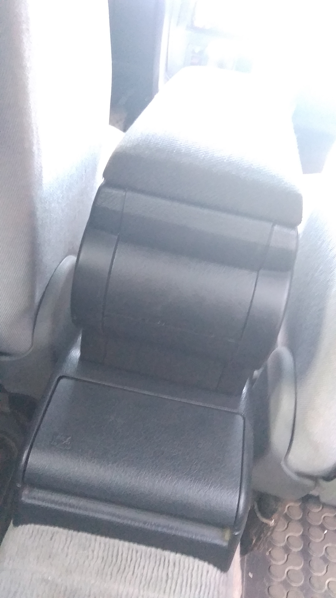

Если подлокотник пассата пришел в сборе как в моем случае, то чтобы отделить его от консоли — нужно открутить болт шестигранником, 3 шурупа снизу консоли и стянуть крепление с ноги. За 21 год вряд ли кто-то снимал это крепление и оно у меня просто прикипело. Снять его я не смог, поэтому залил вдшкой обильно и решил временно воткнуть консоль от пассата вместе с подлокотником, вместо своей и покататься пока не появится время заняться.

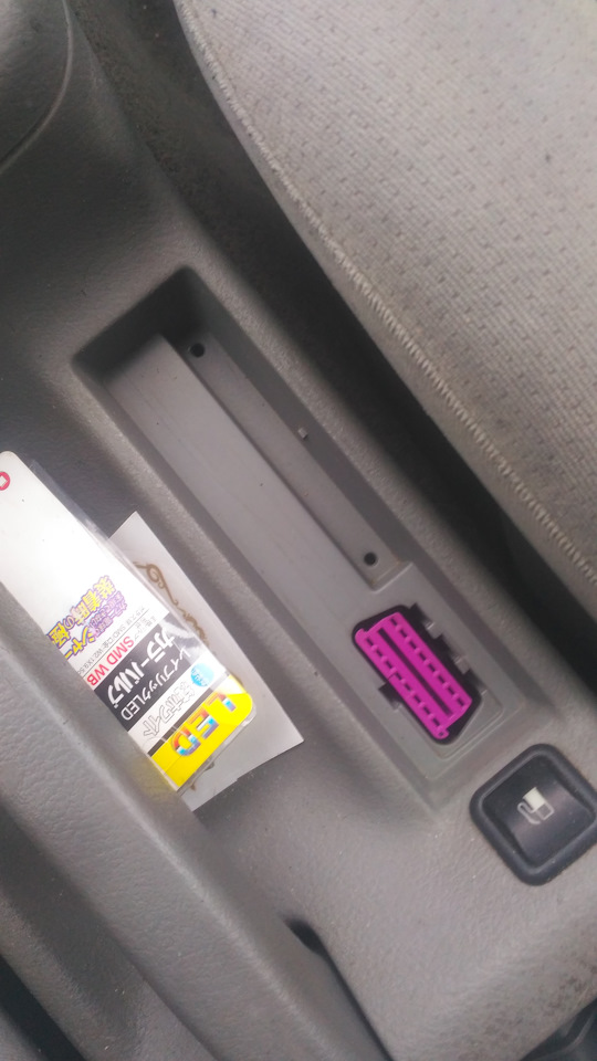

Консоль пассата становится в А4 тоже, только разъём диагностики не в том месте и кнопка бензобака стоит, поэтому однозначно ставить решил свою консоль, у нее и состояние получше.
После поездки с подлокотником понял — реально удобно с ним и однозначно стоит пилить свою консоль, ради такого удобства.
Как выдалось время — поехал в гараж и решил попробовать все таки разделить ногу и крепление. Снимал, когда крепление прикручено к кузову, стягивал вверх, держась за сам подлокотник. За пару дней вдшка проникла в крепление и я не ожидая этого приложил силу как в первый раз, поэтому получил подлокотником в подбородок, но зато разобрал.
Далее нужно примерно разметить где нужно сделать отверстие, чтобы не испортить консоль — оклеил малярным скотчем. Отверстие делал паяльником, обрабатывал напильником.
В консоли А4 есть все отверстия под шурупы.
Также нужно в консоли снять коврик и под ним будет отверстие под закручивание гайки. которое заглушено перегородками и их нужно выломать, тут тоже все продумано.
Далее закрепил крепление к консоли, собрал подлокотник, но слева получился небольшой зазор между консолью и подлокотником.
Возможно консоль в пассате чуть другая, потому что пробовал много раз одевать плотнее крепление, но оно надето максимально плотно, но видно зазор, только если лечь, а так подлокотник смотрится вообще отлично, цвет совпал с консолью, рука ложится просто отлично, к удобству огромный плюс. Кстати подлокотник пассата имеет более гибкую регулировку — больше положений наклона.

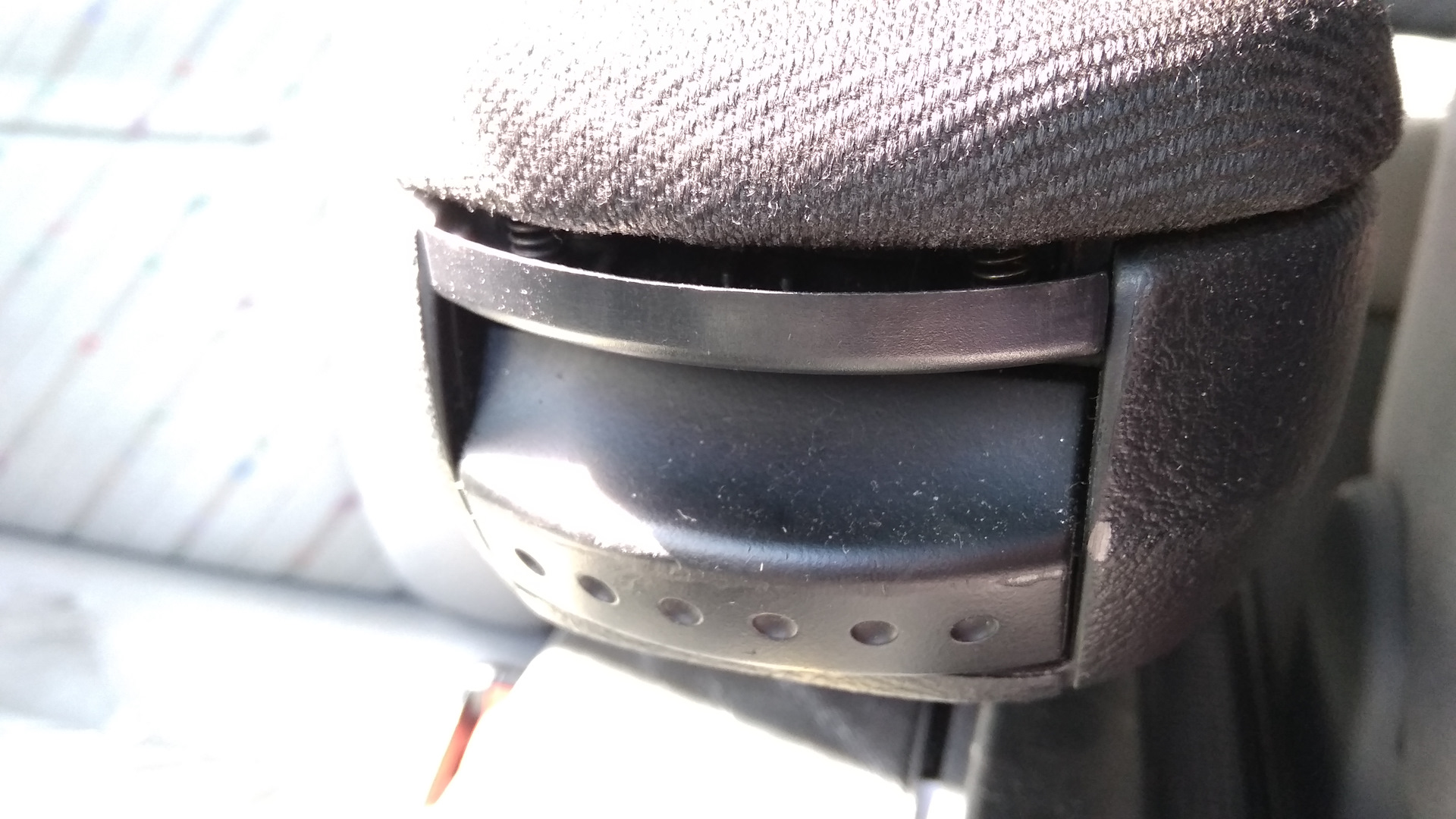

Следующим этапом было сделать кнопку, так как с непривычки. если подлокотник поставить в вертикальное положение — из-за отсутствия кнопки — крышка открывалась и содержимое могло выпасть.
Заказал кнопку на али и через 20 дней заехал на почту забрал, установка простая — нужно поставить пружинки в своим месте и защелкнуть кнопку в отверстия крепления.
Кнопка стала просто отлично, защелкнулась плотно, функцию свою выполняет, а за такую цену так вообще доволен как слон, теперь есть полноценный подлокотник, еще можно использовать и как вещевой ящик.
Спустя пару месяцев кнопка стала отщелкиваться при резком отпускании, особенно напрягали разлетающиеся во все стороны пружинки. Чтобы не разлетались пружинки — я их закрепил на термоклей к кнопке, но надо было решать еще и с отщелкиванием.
Причина проста — качество изготовления китайской кнопки хуже, поэтому крепления немного кривые, поэтому я нагрел пластик феном и подогнул как нужно. После этого кнопка стала плотнее и перестала соскакивать.

А вот ети прикуриватель и подстаканник ето допы к комплектации? Смотрю, у тебя обычная как и у меня.и есть ощущение, что тот маленький кармашек где стоит прикуриватель, он глубже чем у пассат…но пассатовская встала вместо твоей как родная?
Прикуриватель у меня просто в другом месте, в месте кармашка может быть подстаканник, в рестацлинге прикуриватель здесь, а подстаканник около воздуховодов. По поводу консоли стала по местам, но немного зазорчики были вроде бы, но довольно неплохо они становятся

Я вот подумал, может свою подпилить в этом месте и воткнуть туда прикуриватель? Больно уж он мне понравился)
vag96a4
Но влезит ли по глубине…
Может не влезть, попробовать только если выше его крепить

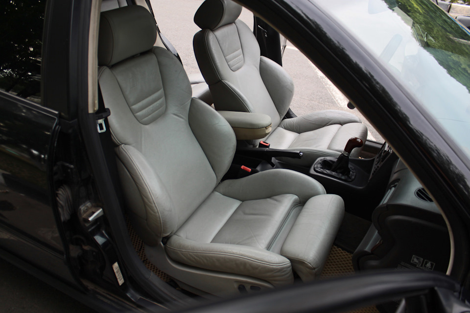

А сколько положений в подлокотнике пассата? У меня 3 (что интересно — машина дорест, но шел подлокотник изначально или уже меняли вместе с консолью — я хз) не считая откинутого положения
В пассатовском 3 положения только внизу + ещё выше 2 вроде бы, всего вроде бы 5 положений или около этого.
Бывают в дорестайлингах А4 подлокотники, но редкость так как вроде бы опция. Поэтому повезло, что установлен, особенно если штатно был.
Я на разборке видел такую-же как у меня (только с люком вместо кондея), в ней тоже подлокотник был… а еще там стоял такой-же ADP 1,6 как у меня, только лобовое столкновение с деревом он НЕ ПЕРЕЖИЛ! Учитывая, что пацан-владелец разборки продал движок от 1,8 за 450$ хотелось рвать волосы на жопе!
В 1.6 думаю вообще редкость подлокотник, хотя опять же как немцу вздумалось — так и набрал опций, но богатая комплектуха с 1.6 думаю не часто встречается.
