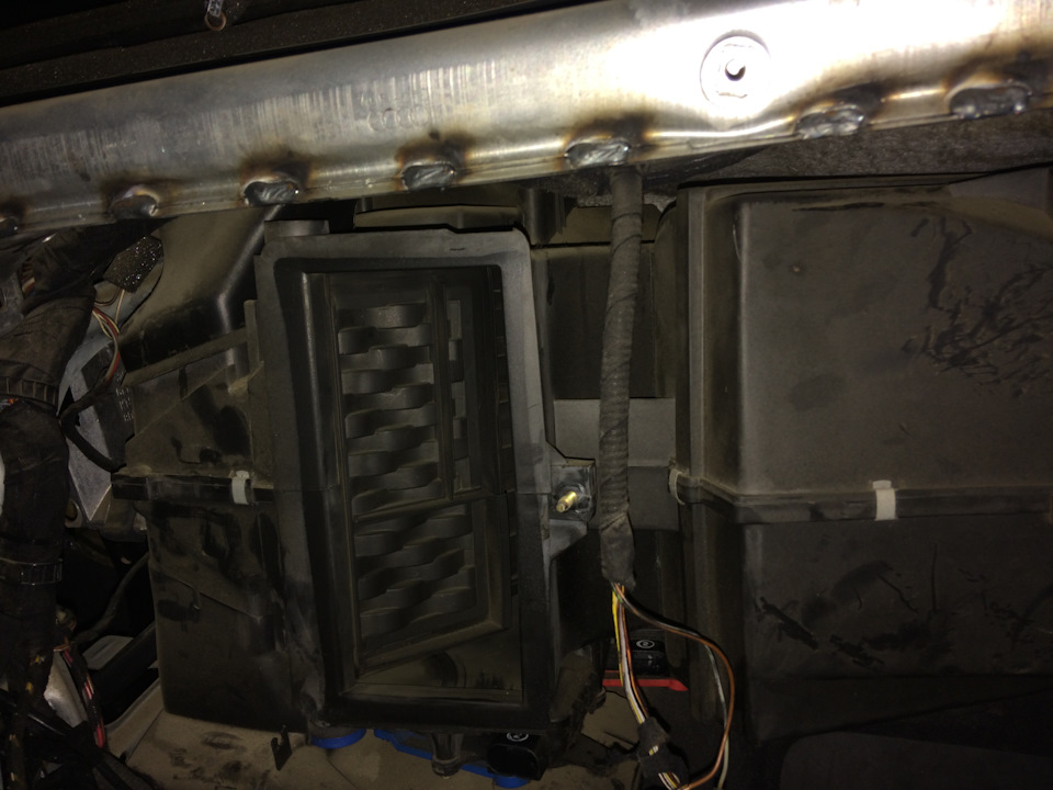

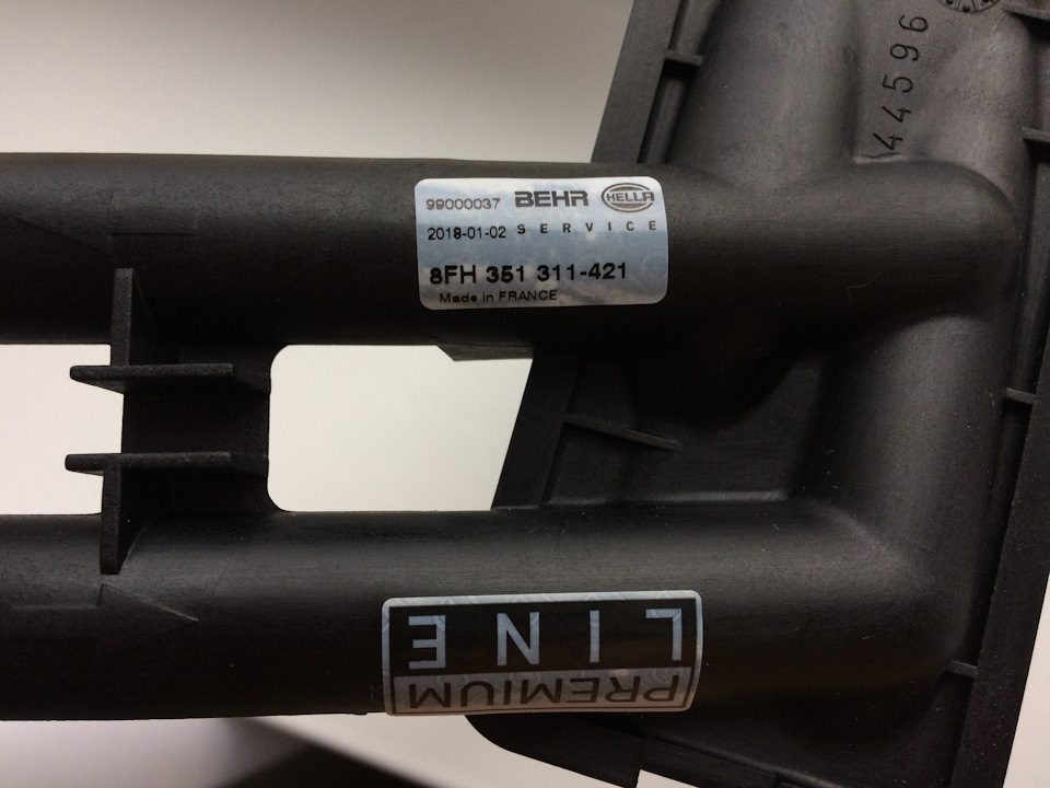

Печка прошлой зимой грела очень слабо, даже сейчас, когда еще на улице +25, в положении HI печка дует еле тёплым воздухом, промывка год назад особо не помогла, да и не поможет уже, нужно менять радиатор, 100% что он забит. Хотел конечно оригинал (75$), но потом наслушался рассказов, что в последнее время даже вместо дорогого радиатора может придти откровенный китай и задумался: а не взять ли Nissens (20$)? Nissens (вроде бы) я ставил в Vento и он неплохо себя показал. Но в итоге решил всё-таки попробовать заказать Hella, если придёт подделка, просто откажусь и закажу Nissens. Как отличить оригинал можно почитать здесь.
В итоге пришёл вроде как оригинал, made in france.
Поменяем, посмотрим на его работу.
На этом пока всё, помните — Зима близко!

Ниссенс и ава 1 в 1, отличие только в наклейках, но весят в районе 1 кг, замечаний к ниссенсу по своей практике нет.
Ну лучше сейчас готовиться, чем потом зимой мерзнуть)
Я взял такой же и он тоже 1200г)) Буквально только что его поставил, завтра буду салон собирать.
Старый родной, Behr 1997 года, начал чуть потеть внизу, но жарил отлично и его взвешивание показало 1300г

вот вчера таким затарился. панель снимать надо это трэш
Всю панель?
Только неделю назад менял печку на ауди А-3 у сына, все придется разбирать ! Будь окуратен со шлейфом в рулевой колонки ( на аирбэг)
Уже снимал) спасибо)
Не течёт. Можно и промыть ещё раз!
Да я думаю, там будет как на фото, только в 10 раз хуже
а я заказал радиатор Hella, в итоге радиатор пришёл один в один AVA или как её там, начал там устраивать сравнения, пошёл там же нашёл эту ава она один в один, пошёл дальше и нашёл наличие Nissens, по итогу nissens копия оригинала ! Фото позже сделаю / это был концерт
Ну вот, а VINNI877 говорит, так не бывает, и если заказать хелла, придет только оригинал хелла, в наше время бывает всякое))
а пусть приезжает я ему приподам уроки как брать оригинал и как отличить подделку ))) если чо …колодки ито подделывают )) //// я сразу спалил неладное …то есть внутренности и наклейки мне насрать, да там была брошурка хела да там наклейка хелла но мне то срать я вижу Китай насквозь прям ))) мне покажи деталь я скажу откуда она 😂😂
говорят только в хеле есть *лапша* внутри, в др пустые трубки
нисенс тоже ничо ))

У меня точно такая же коробка лежит дома, тоже не Китай. О качестве не задумывался — сразу видно добротное, да и весит нормально + запилы и следы паяльника поверх номерков ;)

Хелла тоже может быть сделана в китае и быть не подделкой, заводов-то хватает.) Так же как и кнехт теперь весь made in PRC :)
Я имел ввиду китай/не китай по качеству) понятно, что не обязательно даже этот радиатор сделан не в Китае, просто часто приходят по цене оригинала вообще говеные радиаторы, которые разваливаются уже в руках до установки и подписаны Hella, хотя цена им 5$ максимум.
Зато посчастливилось получить действительно запиленный ориг)
Очень надеюсь, что так и есть)
Serge-SRS
Где такое встречал? Ссылочку
Встречал по расскзам знакомого, который менял эти радиаторы себе и другим (не один и не два), заказывали, как дорогие, так и дешевые, так вот были случаи (все чаще), что по цене дорогого приходил говеный. Не конкретно про хелла речь (чуть исправил в тексте).
