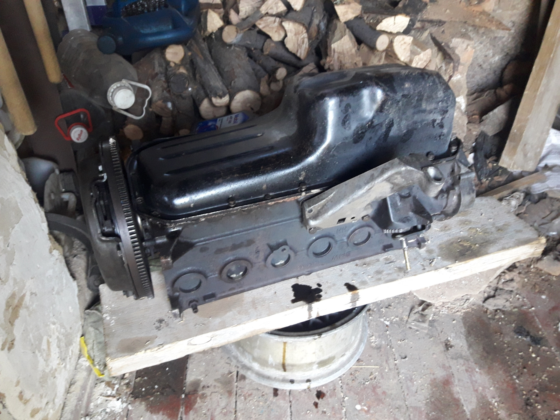

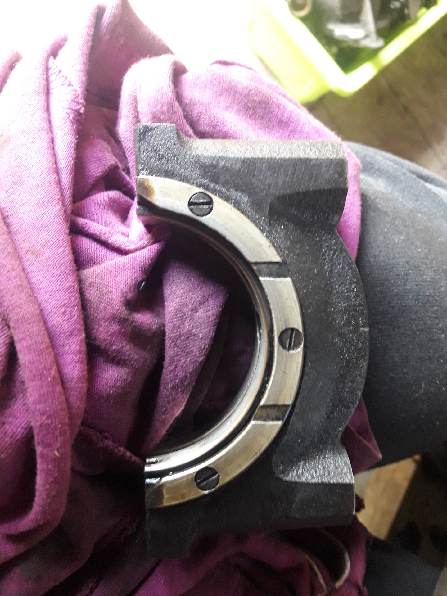

Давно ничего не делал … небыло времени… и тут меня поситила мысль а не поставить вместо м20б20 м30б35🤔🤔🤔 подумал подумал зашел в гараж а там валяется еще один м20б20 и тут пришла другая мысль… 😀😀😀м20б20 на турбе… и понеслось… читать… считать… узнавать… сейчас разбираю двигатель… поменяю вкладыши кольца и всю мелочевку. … когда разбирал увидел такую хр… ь как прикрученные полукольца винтами к коренному бугелю! ВИНТАМИ! Я никогда такого не видел и неодин знакомый моторист такого никогда не встречал… завод или колхоз незнаю… но если и колхоз то сделано все очень аккуратно …

Да там все понятно. Колено снимали вниз не вытаскивая движок с машины . Вот при установке полукольца и выпадали тупо и их и присандалили на винты железные? ужс.Хоть бы на клей какой, чтоб не выпадали, чтоб поставить а то железо по железу. Кузнец был справный.
Честно говоря когда маслом мажешь ни чего не выпадает😊
То есть колхоз
Колхоз это полукольцо на винтах или все патрубки на изоленте или когда пол движка на стяжках пластиковых… а прощитанный и грамотно отстроенная турбина, электронное зажигание, онлайн настройка это доработка и совершенствование или одаптация старого двигателя к современным технологиям… (сугубо мое личное мнение и наплевать что думают другие)
Да я имел ввиду колхоз- это те полукольца на бугеле, а не сама идея турбо!
За то вкладыши не провернёт 😂😂
та я так понял, что там просто стоит обычный вкладыш, а полукольца отдельно от вкладыша. потому вкладыши провернёт))
А ну тогда провернет )

В двигатель определенно лазили. Какая в планах турбина? Поршни менять будешь? На каком мозге собирать будешь и сколько дуть?
Тд04 или тд05 … 0.5-0.7 бара…поршни родные… управлять будет январь 5.1…41… он уже на атмо установлен и прошит…
если винты на полукольцах-значит вкладыши стоят не фирменные.( у фирмы нет полуколец, вкладыш выполнен заодно с полукольцами).
