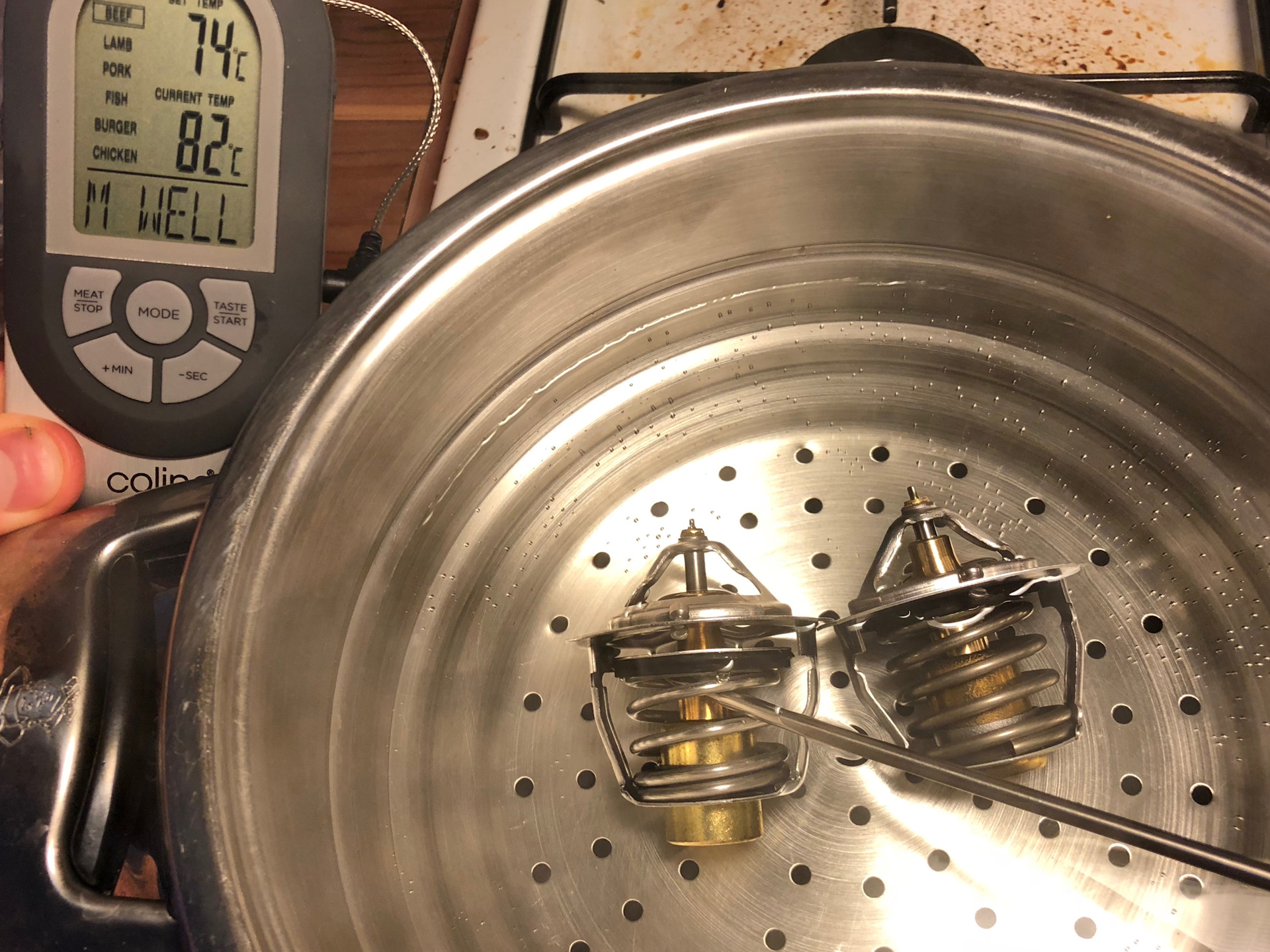

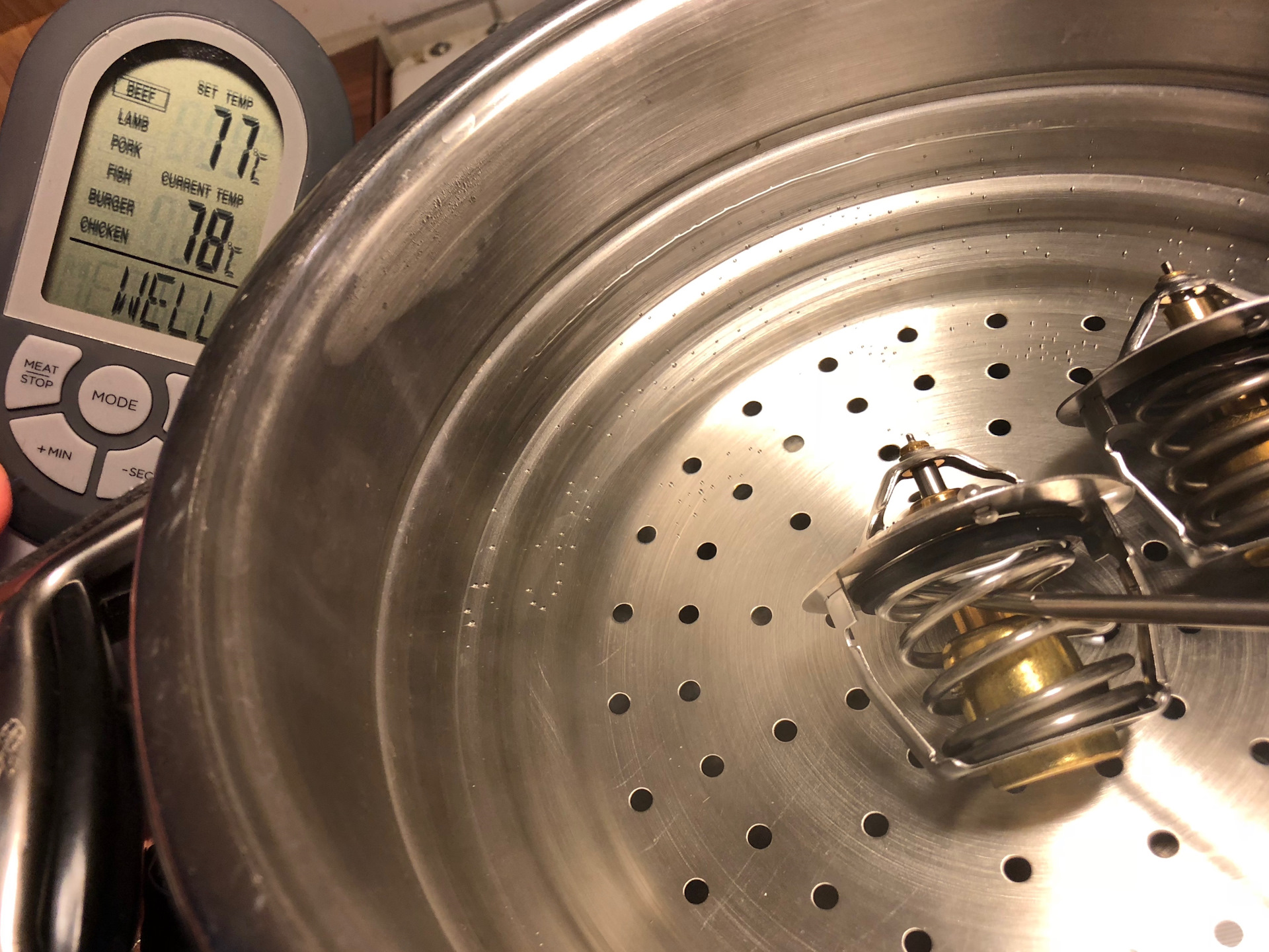

Что я заметил, так это что в общем темп масла не может быть 80°C, потому что термостат стоит на 88°C, и пока он полностью откроется ОЖ будет близко к 100ке°C, типа 95-97°C. То есть маслу есть куда расти, и при разнице 10-12°C оно будет 90–92°C при спокойной долгой езде. Это я у себя и наблюдаю. Благо у меня лежит 2 термостата, которые были прокипячены, на 78°C Вернет и родной на 82°C. Пока что родной мне нравится больше. Установка такого термостата, должна, судя по наблюдениям, снизить температуру масла. На сколько — это вопрос. Я думаю на 5-8°C точно

Как прошедший этот путь скажу сразу прямо. Митсубишеский датчик аварийного давления масла будет гореть практически постоянно. Если не напрягает — пожалуйста, но мне надоело через пару дней. Сейчас стоит на 0,6 и полностью меня устраивает.
Насчет термостатов. Не делай лишних попыток. Ищи сразу оригинал АА230.
www.drive2.ru/l/497825056148161191/
Обрати внимание на диапазон работ термостатов. АА200 (стоковый) и АА230 короткоходные и имеют рабочий диапазон в 7 гр, все остальные длинноходные с диапазоном в 13 гр.
И обязательно с установкой более холодного термостата либо ставь схему на более раннее срабатывание вентиляторов, либо меняй прошивку.

Чет я всё прочитал. Но я не понимаю, зачем более раннее срабатывание вентиляторов то? Что оно даёт?
Стабильную температуру. На скорости есть поток набегающего воздуха, охлаждающего радиатор и температура двигателя будет регулироваться только термостатом.
Но вот ты остановился, в пробке, медленно с нагрузкой лезешь на подьем. Потока воздуха встречного нет. ОЖ будет продолжать греться и после полного открытия термостата при 91 гр. (АА230) до срабатывания вентов по штатной прошивке в 100 гр. И только тогда температура пойдет вниз до точки закрытия термостата (84гр). Это большой разбег. Могут быть деформации деталей двигателя. (В холодный стакан плесни кипятка — лопнет. Примерно такой же процесс и здесь).
В идеале венты должны включаться при точке полного открытия термостата, чтобы обеспечить непрерывность и плавность процесса и обеспечить минимальный диапазон от самой высокой температуры (определяется моментом срабатывания вентов) до самой низкой (точка закрытия термостата).
