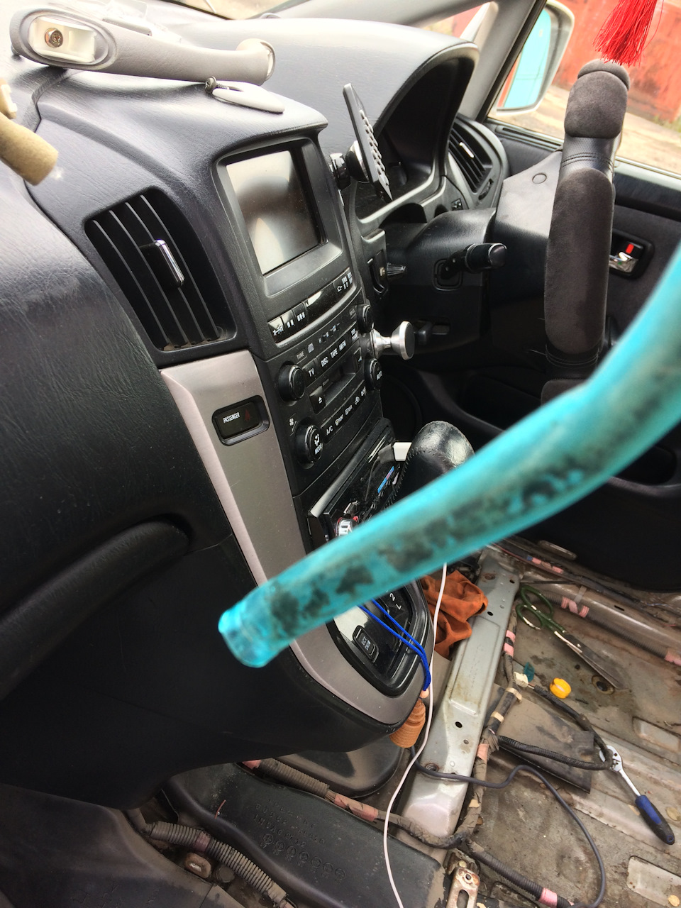

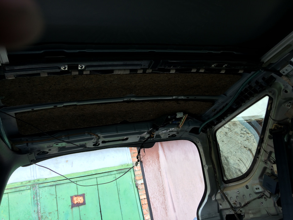

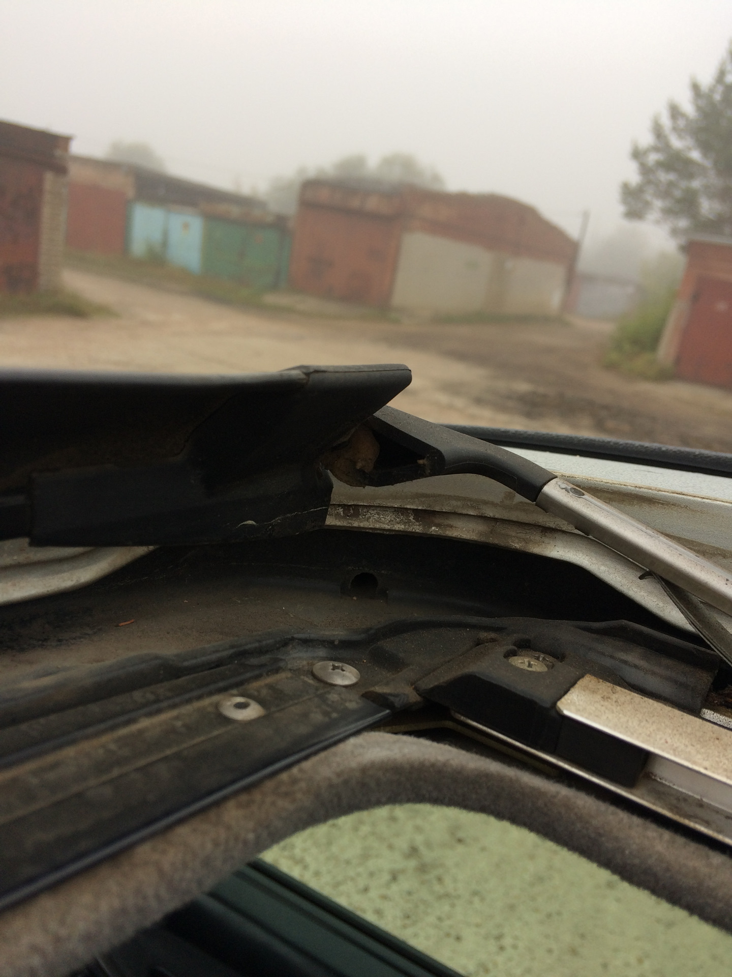

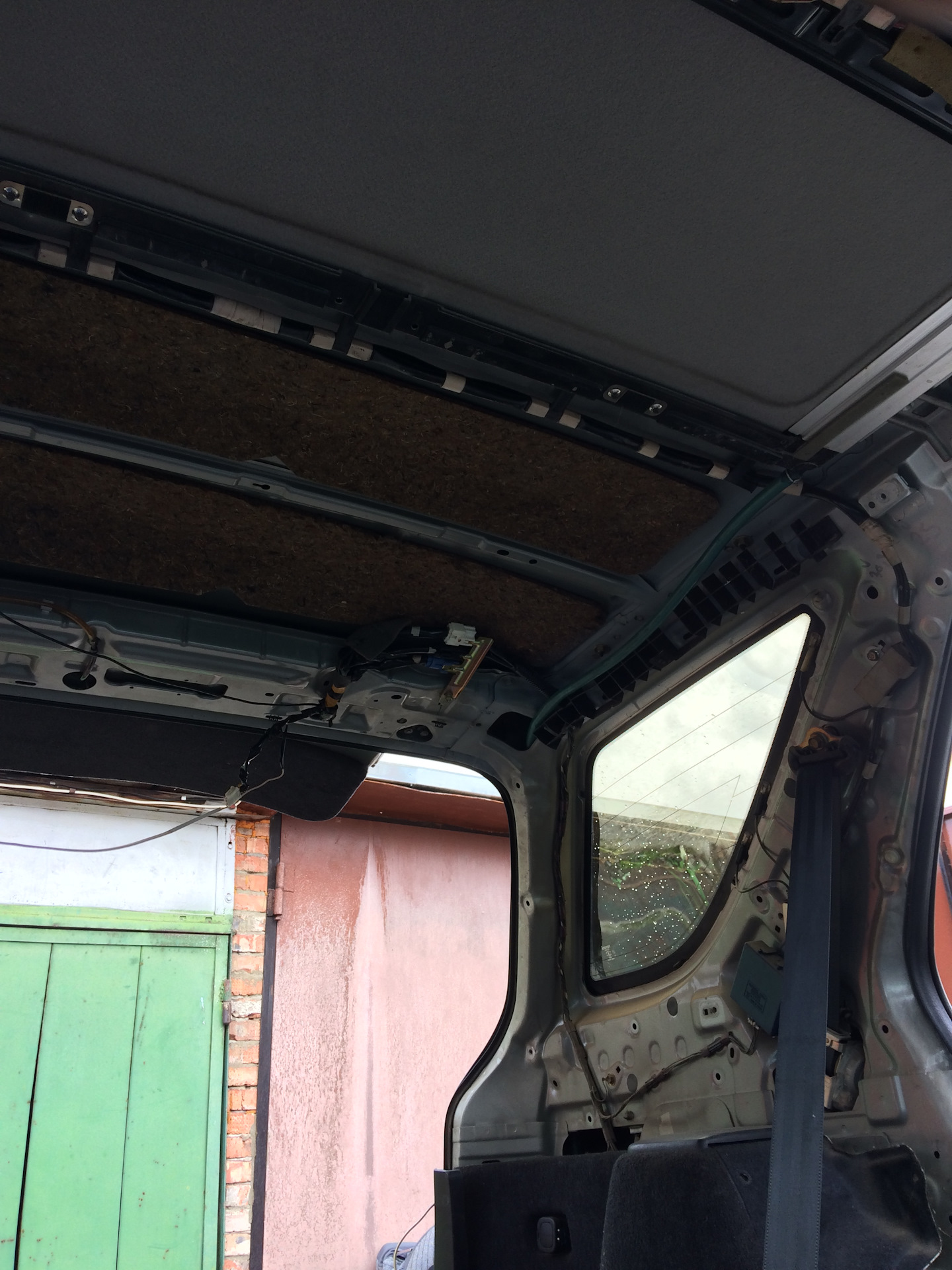

После долгих дождей, появился сильный запах в машине. Я так понял что это связанно с сильными дождями. Снял полики там всё мокро. Были забиты передние дренажи люка. Заодно профаном отстирал потолок и постирал обшивку пола.

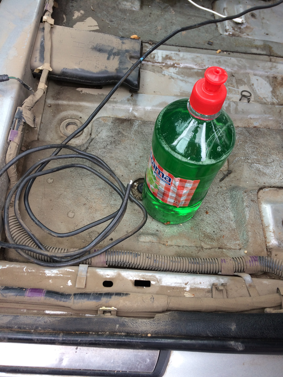

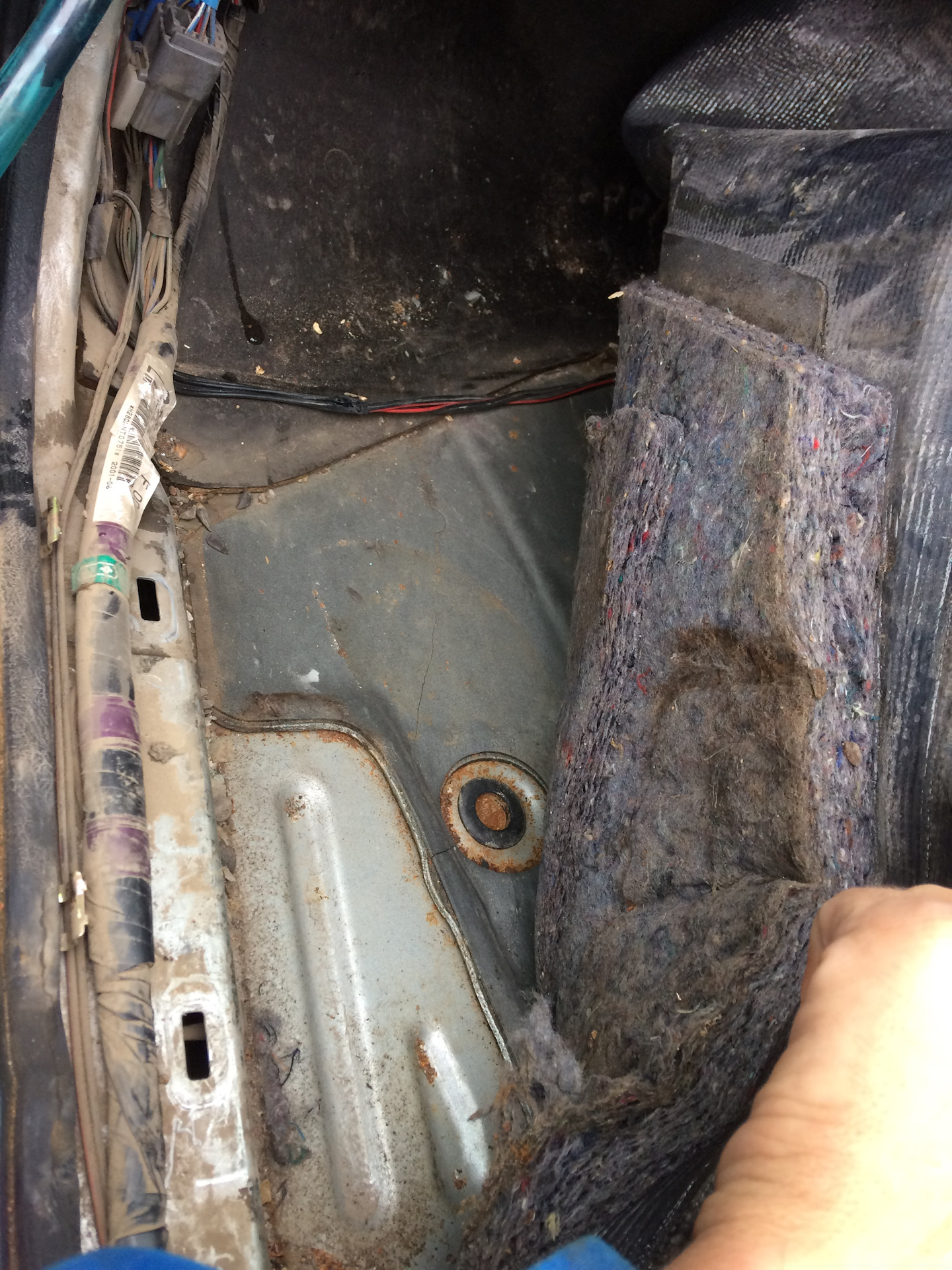

В багажнике именно в нише запаски вода была, причем см4! когда увидел ох**ел просто. Все вытер протер уже год сухо. Вообще понять не могу от куда, люка нет! А этим летом со стороны переднего пассажира под ковром все мокро. Не знаю где копать…
Вода в нише от того что в карманах набралась и на кочке плюхнула в отсек запаски, а в корманах набирается не зависимо есть люк или нет, бегут крепления бампера, антена бежит, подозреваю что рейлинги пробегают и задние плафоны. Впереди может бежать от того что меняли лоб и плохо сделали.
Нихрена у тебя там грязи. А что за трубки синие в карманах? Шуми сразу!
Сейчас я всё вымыл там, (пыль это в основе), трубки это дренажи с люка (их 4штуки от всех углов люка), шумить особо дно не хочется так как там вибра штатная и ковролин с ватой не хуже шумки, двери наверно шумить буду
После воды эта вибрация штатная скорее всего отвалиться и будет греметь под ковролином. Так у меня в багажнике было.
Пока всё на месте, держится!

Вообще ничего не слышно. Тоже воды в карманах море было. Пока стопари на герметик не посадил, не прекратилось.А сейчас вместо заглушек в карманах соски поставил, как на Пыжиках.
