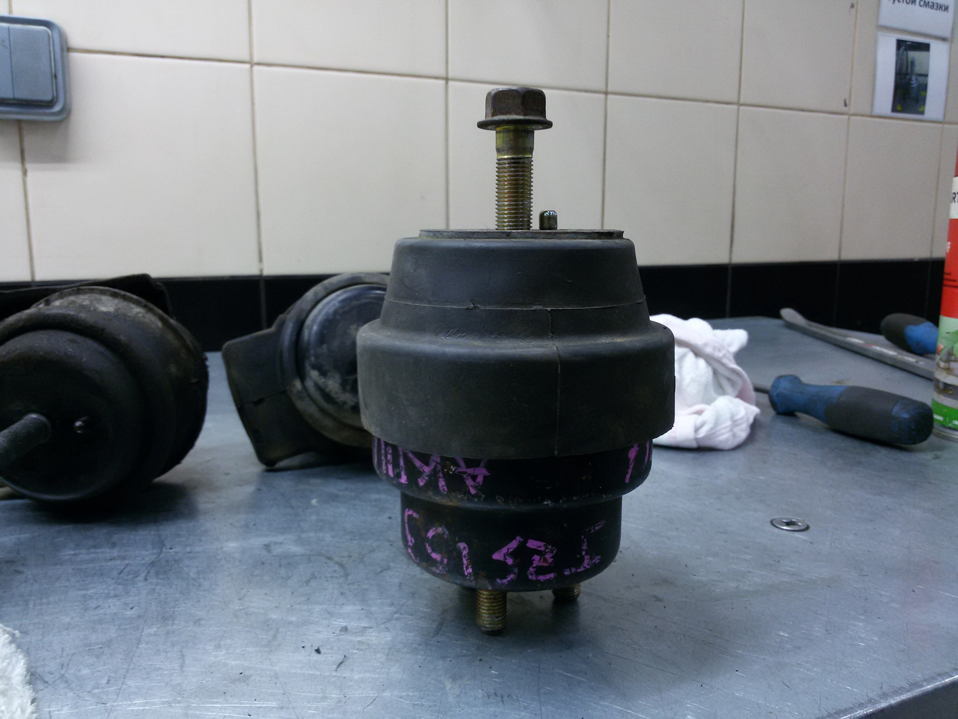

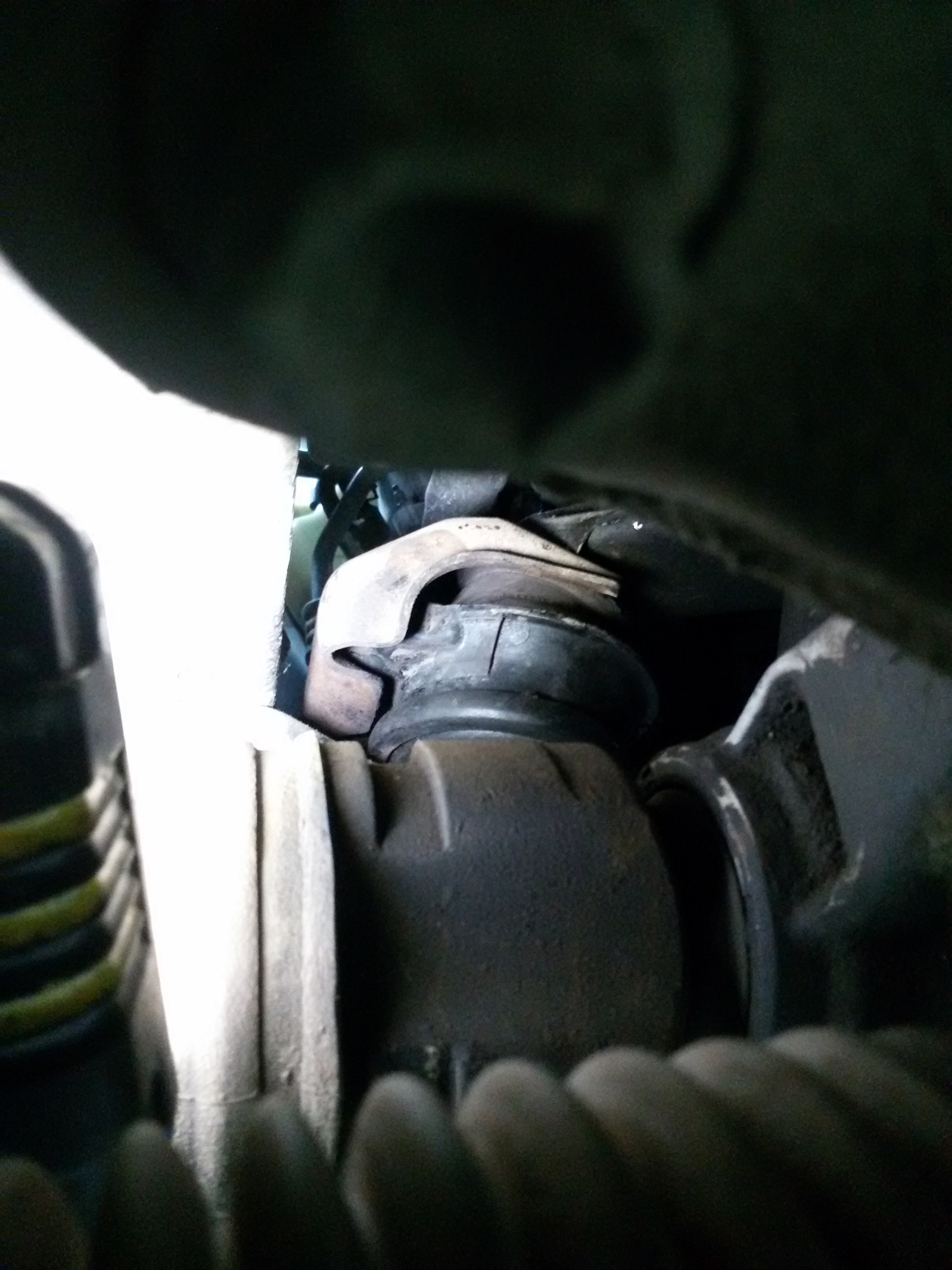

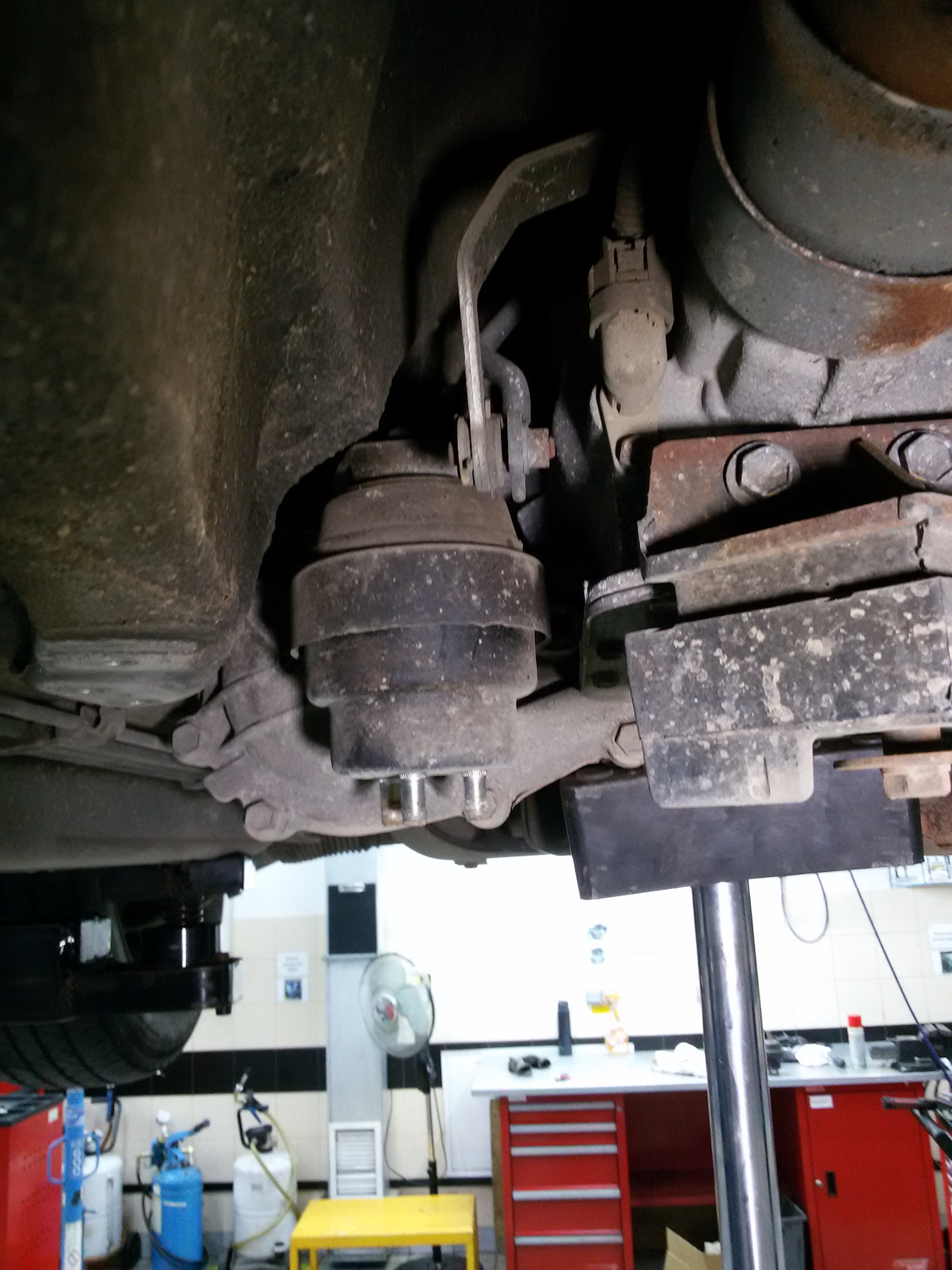

Вибрация, передающаяся на кузов, при D и нажатой педали тормоза порой просто закладывала уши.
Хватит это терпеть)

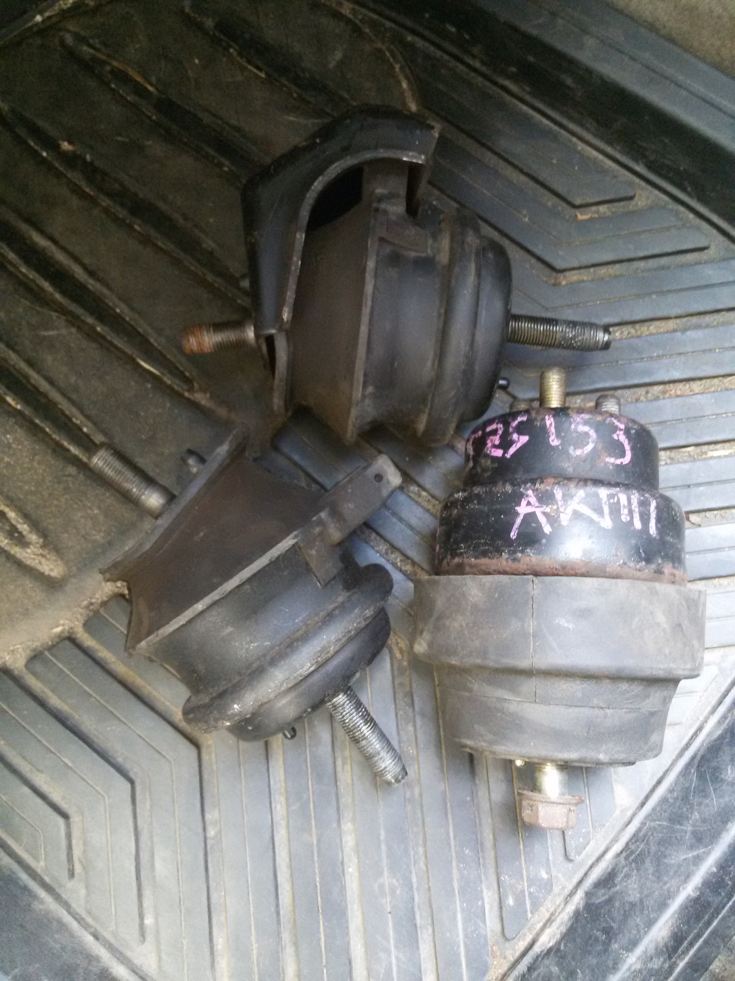

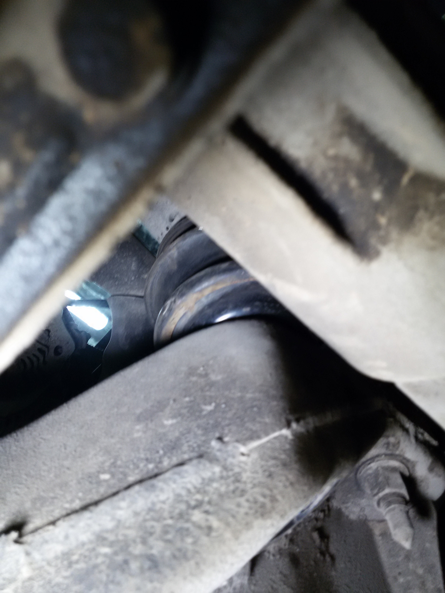

Были куплены контрактные подушки, все три.

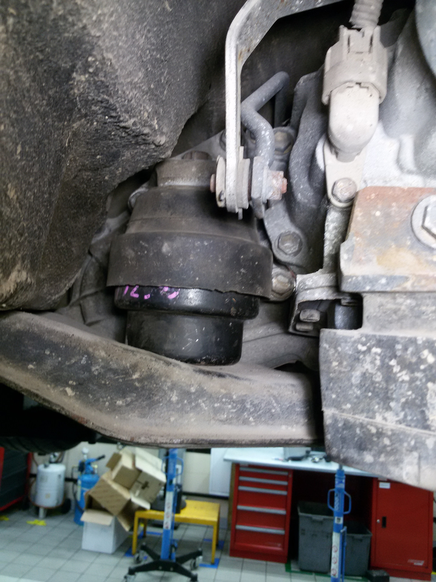

Далее откручиваем всё необходимое, домкратим ДВС, меняем, домкратим АКПП, меняем.
И наслаждаемся тишиной и покоем.

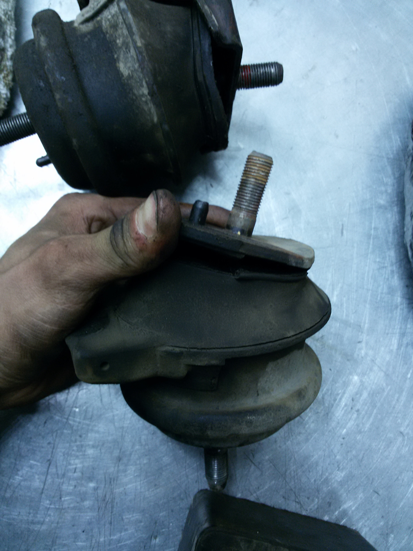

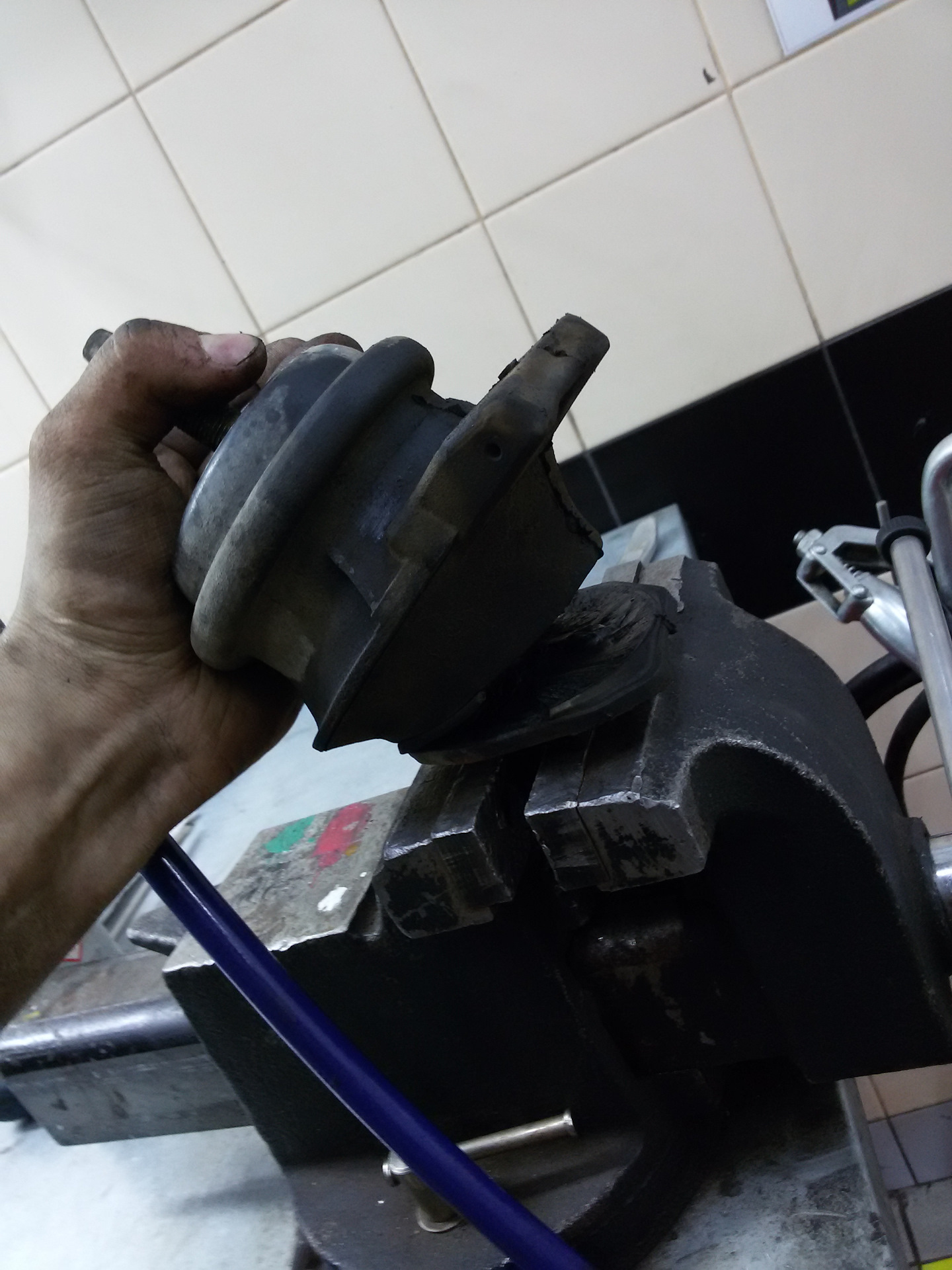

Порвана была только одна подушка — передняя правая. Но раз уж купил все, то и менял все сразу.

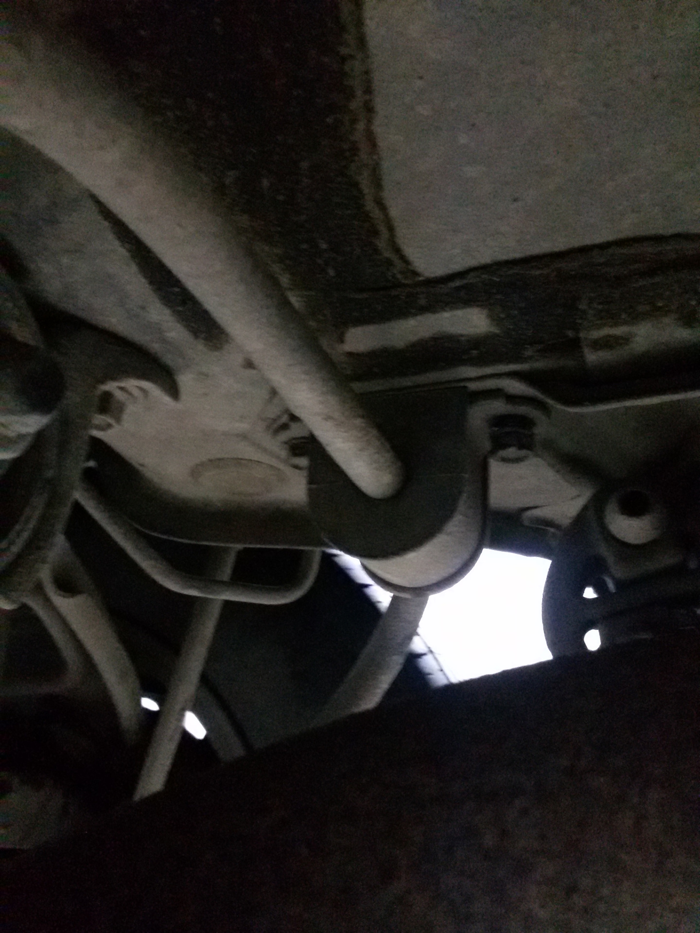

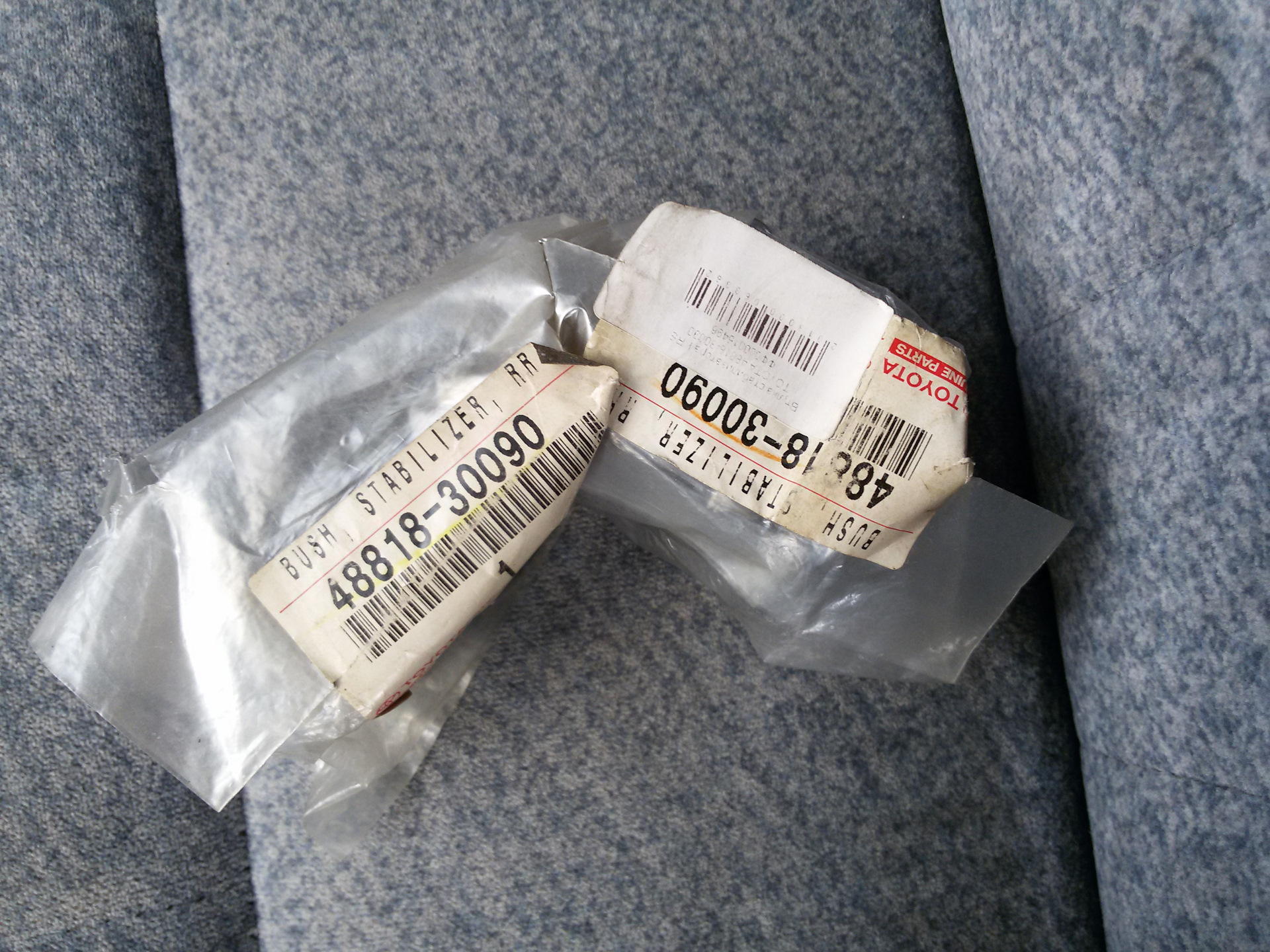

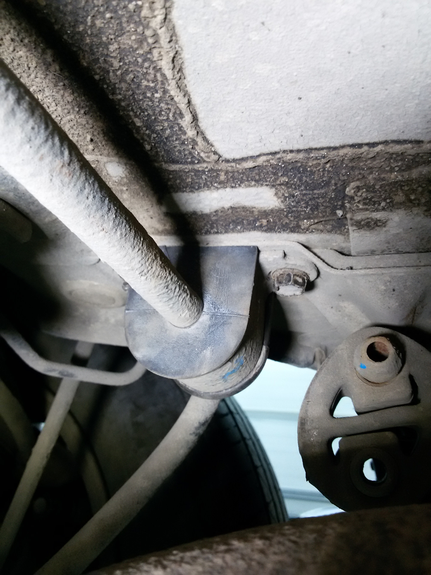

Также сразу заменил задние втулки стабилизатора.
Купил оригинальные, меняются элементарно)

Такая же ерунда, где и почем брал подушки?
На разборке брал, потому как новые стоят бешеных денег.
Подушки на двигатель — 2000 руб. за обе, подушка на автомат — 500 руб.
Только нужно помнить, что подушки двигателя, хоть на вид и пуля в пулю, но внутри отличаются (одна работает на сжатие, другая на растяжение) и номера у них разные.
Рвётся чаще всего именно правая на двигателе (поэтому они в дефиците), а на разборках пытаются всучить две левые или говорят, что они одинаковые.
У тя вибрация была когда только на D или во всех положениях коробки?
Во всех положениях, но на D особенно сильно чувствовалась.
