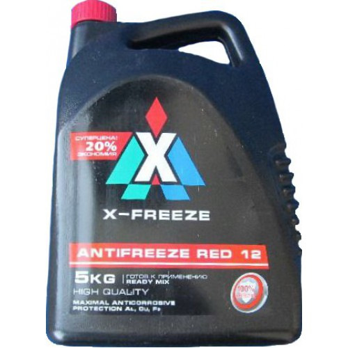

4. В магазинах было куплено. Средство для промывки ЛАВР — 218 р, Дистиллированная вода — 16 литров (примерно рублей на 310…) Антифриз, две канистры. Одна на 5 кг, вторая на 1 кг. (490р + 110р = 600р) Итого: 1130р

8. Вчера вода была слита, просто на землю, потому как лилась чистая и прозрачная. Залил антифриз. 5-ти килограммовая канистра вошла без разговоров. Потом доливал из литровой два раза, после небольших поездок Первый раз после 5-ти км, второй раз проехал километров 20. Машинке надо давать немного постоять и остыть, прежде чем открывать радиатор. Доливать надо именно в радиатор, но и за уровнем в расширительном бачке смотреть надо. В итоге, после всех добавлений антифриза, в литровой канистре осталось грамм 150… Надо будет заехать в магазин и купить ещё литр такого же, пусть лежит в машине, вдруг придётся долить.

Старый на долив не используй. Даже если по свойствам замерзания он в допуске, то необходимых присадок в нем уже нет. Не такая и огромная цена на новый, чтобы старый так беречь.
Хорошо. Тогда нового куплю пару литров, чтобы был одного типа. А то в этой куче производителей не разберёшься у кого какие присадки. Хоть и говорят, что можно смешивать все, кроме G13, но лучше что бы был одного типа. Сейчас я залил X-FREEZE Red G12. Такой и буду лить.
