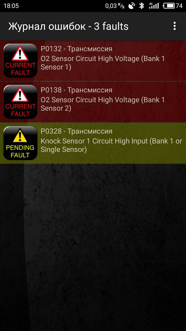

Эти ошибки разве не по нему?
Это ошибки по акпп
У меня механика.
А ошибки эти — после мойки мотора паром…
Симбтомы те же… потеря мощности, толчки при разгоне)
Obean
По этому датчику код ошибки P0013 и он говорит либо о неисправности датчика либо о проблемах в проводке данного датчика.
Obean
А вам видимо пора посетить сервис по ремонту АКПП. видимо просится под замену блок соленоидов
Ага… на механике. Блок соленоидов :) При родном пробеге 29000км ;)
Профиль не смотрел. Значит скорее всего что-то с разъемом на МКПП. Навряд ли на таком пробеге будут проблемы по механике.
Да, видимо залили…)
Obean
Так вот что мне залили на мойке…
Упала мощность< начал дергаться при разгоне :))

простым elm сбрасываю, програмку на телефон купил лет 5 назад Torque за 250р лицензию
