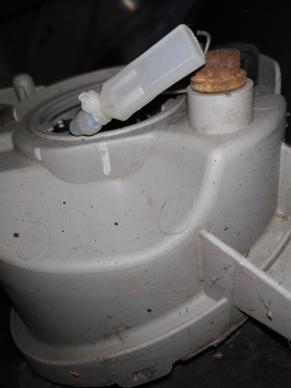

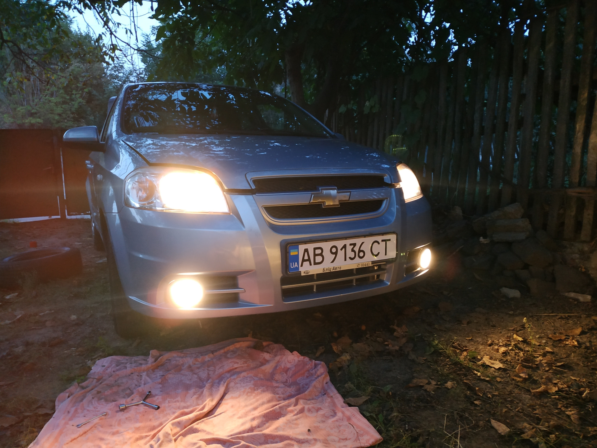

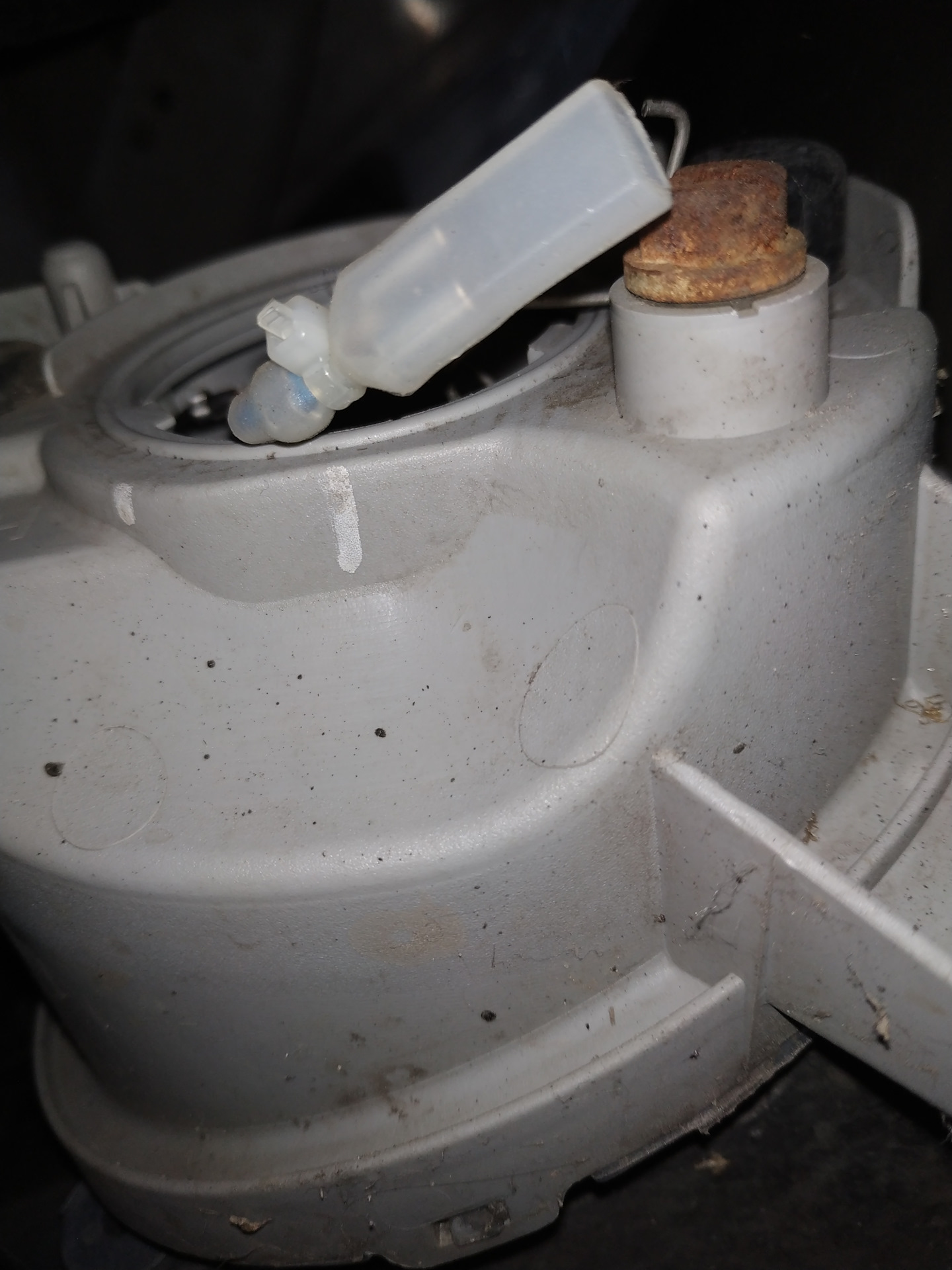

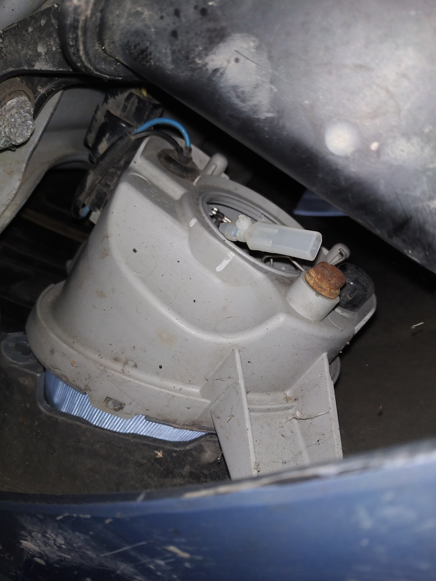

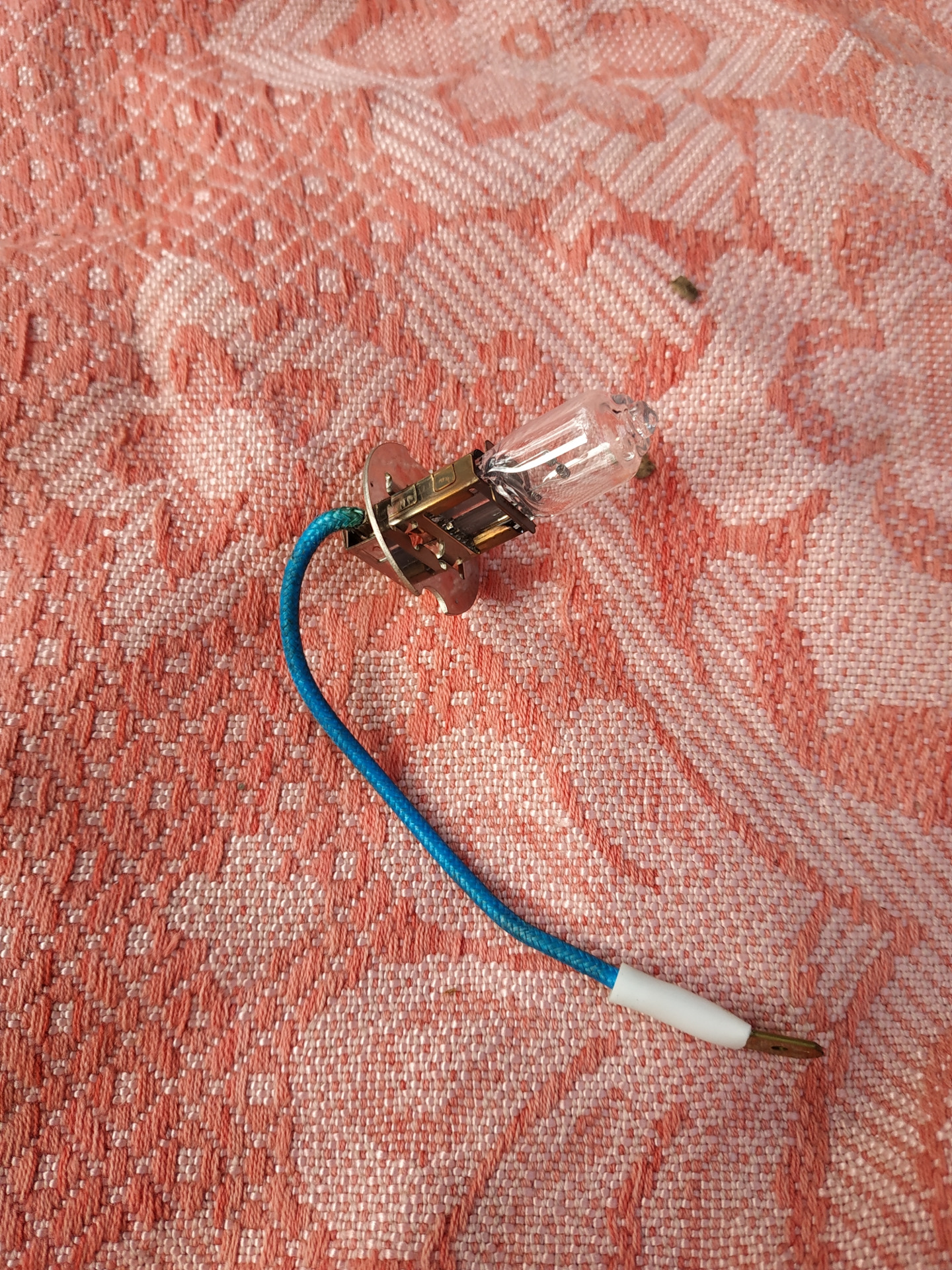

Сгорела лампочка решил менять, ездить с одной робочей туманкой как то не кошерно. Изучив вопрос, воуружившись ключами на 7 и 10, длинной отвёрткой и покрывалом, предварительно поддомкратив переднее правое колесо полез под машину. Путем нехитрых манипуляций, при помощи инструмента открутил шурупы и гайки, таким образом частично демонтировав пластиковую защиту. Далее добравшись до туманки двумя пальцами открутил пробку туманки, извлёк контакт лампочки. Отстегнул лампочку, отжал усики крепящие ее и воткнул обратно новую лампочку собрав все в обратном порядке. Дико неудобная тема ибо орудуя 2мя пальцами чувствуешь себя крабом и при этом тебе на голову и в глаза сыпется песок из под защиты. Инженеры-конструкторы Авео дай вам Бог здоровья.

Тоже перегорела, все никак не соберусь заняться заменой лампочки 😅😅😅 но я умудрился в последний раз поменять, снимая фары! То есть залез туда и наощупь поменял обе лампочки))
В школе октавии было гораздо проще это делать…
Раньше тоже через низ лазил. А потом как-то снимал фары длижнего/дальнего и увидел, что сверху есть доступ. В следующий раз попробую со снятием фары поменять.
Во во, так и меняю
Спасибо за лайфхак, следующую лампочку полезу менять через верх)
