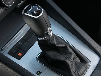

возможность переключения передач как в авто- так и ручном режиме (что есть не на всех автоматах).

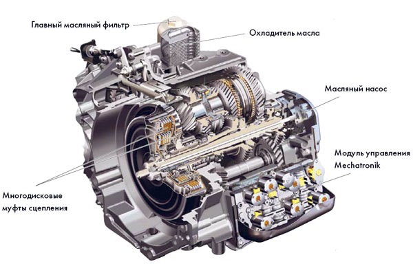

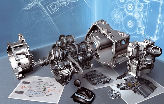

Устройство и принцип работы
По своей сути коробка передач DSG это механика, но переключение скоростей, как писалось выше, происходит без потери мощности. Основным отличием от любой другой коробки передач является наличие в DSG двух сцеплений. Принцип работы которых, заключается в том, что одно когда происходит переключение с одной передачи на другую, одно сцепление отключается а второе в тоже самое время включается. Таким образом, обеспечивается бесперебойная передача крутящего момента на колеса. Соответственно, получается, что первичных вала тоже два. Следует вывод, что DSG это не одна, а ДВЕ коробки, четных и нечетных передач, которые работают одновременно. Если Вы начинаете движение, включается сразу и первая, и вторая передача, только сцепление на второй разомкнуто. Когда приходит момент для переключения, сцепление первой размыкается, а второй в тот же момент замыкается. Тот же принцип работы происходит и далее.
Почему её называют роботизированной, ведь процесс смены передачи автоматизирован? Потому что МКП, в которых процесс смены передач происходит на авомате, а это и есть наша DSG, принято называть «роботами» дабы таким образом отличать от гидромеханических автоматов. Шестерни передач переключаются обыкновенными муфтами синхронизаторов, но их вилки приводятся в действие гидравлическими цилиндрами. Приводы сцеплений так же включаются и выключаются гидравликой, а всем этим процессом заведует блок под названием Мехатроник.

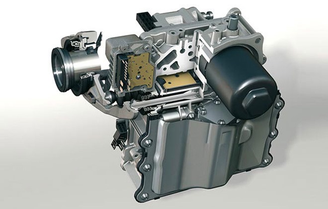

Сам блок Мехатроник, являет собой скопление электронных и электрогидравлический компонентов, а так же датчиков всей системы управления коробки DSG. Принцип работы Мехатроника заключается в отслеживании показаний входных датчиков, которые следят за частотой вращения валов на входе и выходе коробки, давлением и температурой масла, и в каком положении находятся вилки переключения. На основании всего этого электронным блоком реализуется запрограммированный алгоритм действий по управлению электрогидравлическим.
Таким образом, как писалось выше, принцип работы робота DSG сводиться к последовательному включению передач на обоих первичных валах.

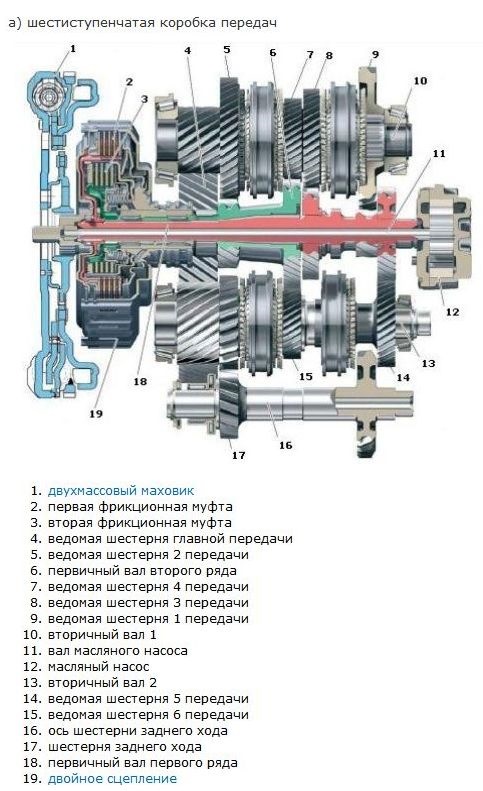

На текущий момент на автомобилях марки Шкода используют два вида преселективной коробки передач, это DSG 6 и DSG 7, шести- и семи-ступенчатая соответственно. DSG 6 была выпущена первой в далеком 2003 году, а DSG 7 вышла в свет в 2006.

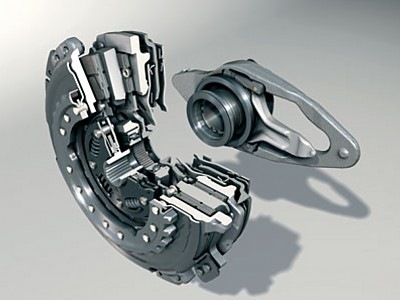

Отличительной чертой DSG 6 (заводская маркировка VW 02Е) является «мокрое» сцепление – дисковые пакеты постоянно находятся и работают в масляной ванне, которая их смазывает и в тоже время охлаждает. Это сразу же положительно влияет на ресурс сцепления, и в целом всей коробки.
Следует отметить, что DSG 6 может переварить и обеспечить тягу до 325 ньютонов, поэтому её, как правило, используют на мощных и большого объема двигателях. Этот диапазон начинается от 1,4 литра и 140 лошадях и заканчивается на V-образных шестерках, объемом 3,2 литрах с 250 лошадями. Но как быть с бюджетными авто, зачем им такая тяжелая и мощная 6-и ступенчатая DSG 6, вес которой равняется 93-м килограммам. И тогда инженерами была придумана и сконструирована новая 7-и ступенчатая коробка – DSG 7.

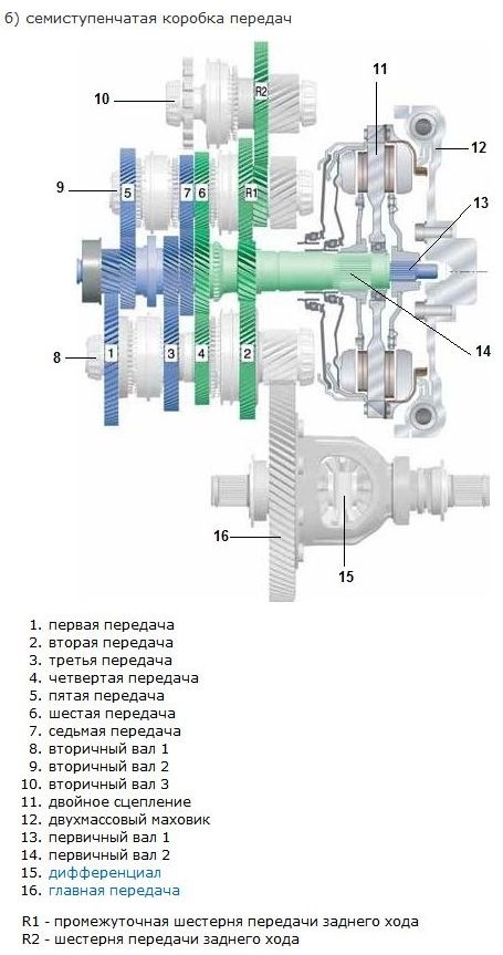

Особенность, которой отличается 7-и ступенчатая DSG 7 от DSG 6 это «сухое» сцепление. DSG 7 (заводской номер VW 0АМ) была разработана специально для маломощных движков, крутящий момент которых не превышает 250 ньютонов. Если сравнить объем заправляемого масла, то 6-и ступенчатая требует не менее 6,5 литров, а DSG 7 обходиться 1,7 литра. Из преимуществ 7-и ступенчатой DSG можно отметить следующие:
вес равняется 70 кг;
почти в 4-е раза меньше используемого масла;
большая топливная экономичность двигателя (на 6,5% по версии европейского цикла езды), за счет отсутствия потребности в постоянной работе масляного насоса.
Поэтому 7-и ступенчатая коробка передач под названием DSG 7 очень хорошо стала использоваться в паре с менее мощными двигателями и её предел это такого плана как 1,4 TSI, мощь которого равна 122 л.с., ну или же 1,9 TDI, который наделен 105 лошадками.

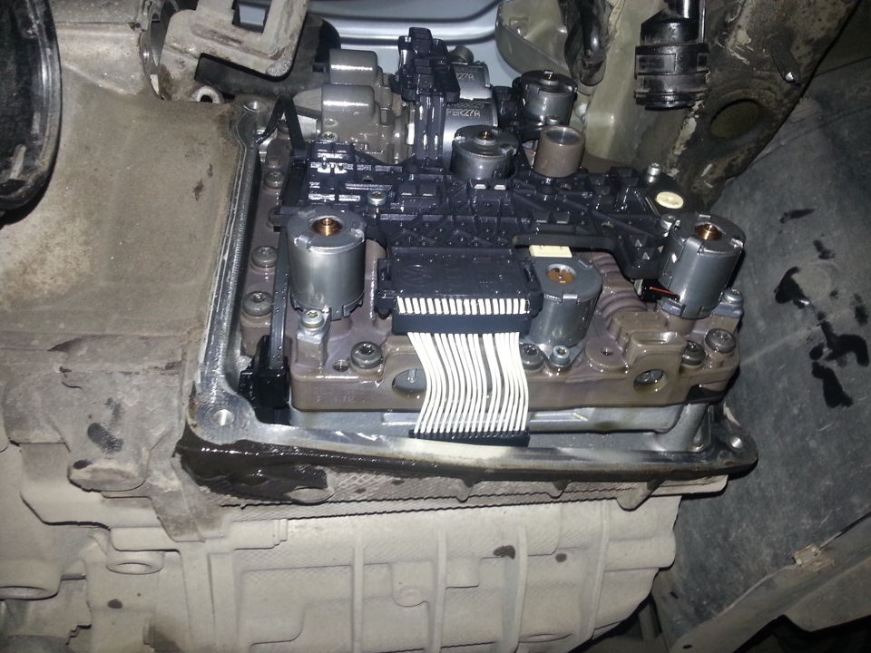

блок Мехатроник может выходить из строя от частых перепадов температур, а их колебание достигает от -30 зимой до +140 (температура масла в котором он расположен на 6-и скоростной DSG);
сам Мехатроник не поддается починке, только полная замена;
