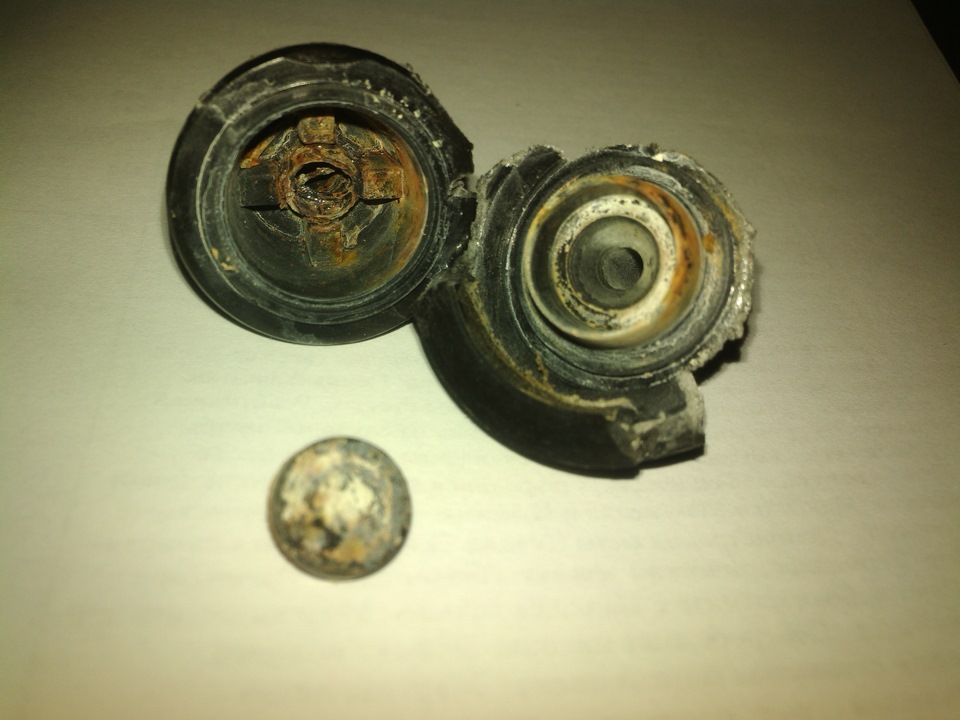

не прошло и дня как пришлось чистить снова форсунки, после последней чистки
www.drive2.ru/l/5100370/

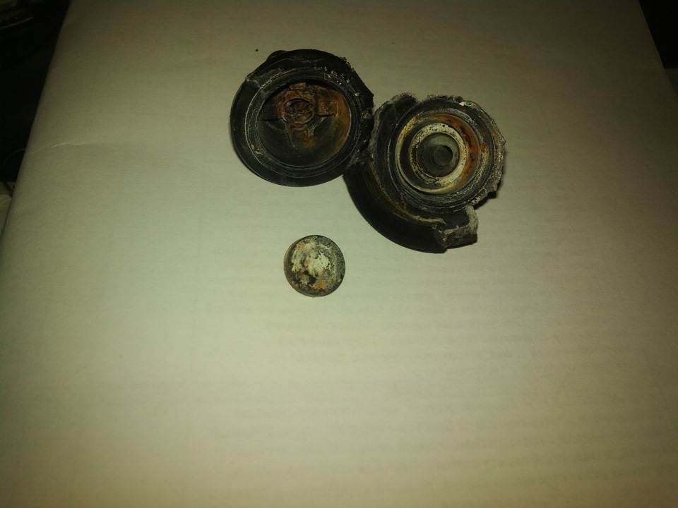

не выдержал и вырвал установленные клапана с машины, унёс домой и решил разобрать:
Что я могу сказать… ну видно всё из фото — для воды они точно не подходят!

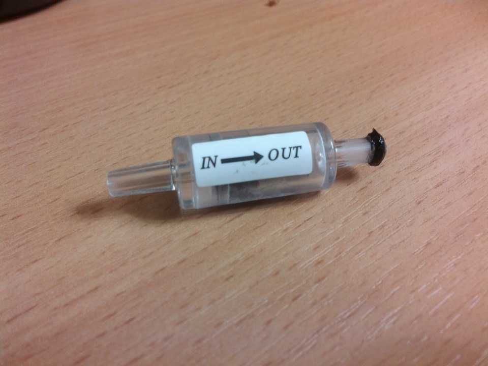

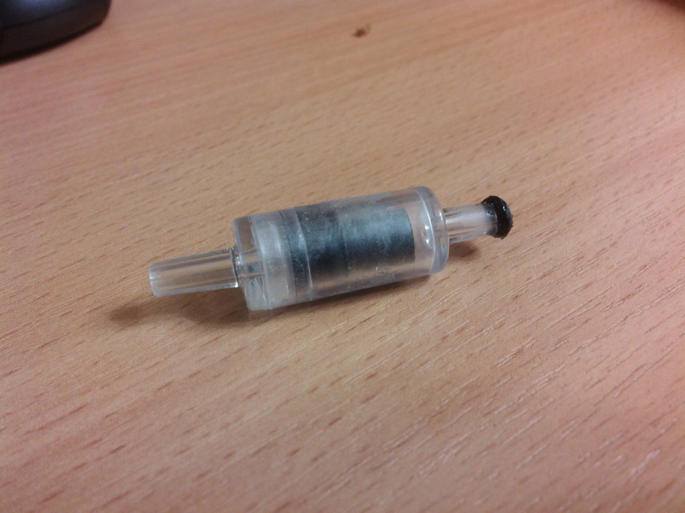

По совету добрых людей из поста (ссылка выше) приобрёл новые клапаны в зоомагазине :))))
Для того чтобы не сползали со шланга с обоих концов клапана намотал нитку смоченную в супер клее (на фото выше справа намотана, слева вид "с завода" :)
Как результат форсунка поливает как будто никакой клапан и не мешает!
Кстати проходное сечение клапана точно такое же как и у форсунки!
Цена вопроса 30р и ничего заказывать и ждать не надо!
Вобщем рекомендую :)) !

есть-же обратные клапана toyota или volvo и они не дорогие.
пользовался… не понравился (от toyota ) — слишком уж требователен к чистоте жижи, да и пружина в нём больше сопротивление оказывает, чем резинка в аквариумном.
Обратный клапан от 2109 такой тоже недолго поработал, поставил от опеля, но у него пружина очень сильная. А этот клапан наверное от компрессора для аквариумов? Надо попробовать, хорошо что напомнили, читал уже про такой.
зоомагазин Вам в помощь и не вспоминать больше про такие пустяки ни когда ! ;)
У меня сами насосы с клапанами.
Обратный клапан (старый) черный был? Я всё время в белом корпусе видел о_О
в белом фотка с инета — лень было самому фоткать, чёрный же мой уже раскуроченый, но внутрянка у них как по госту одинаковая :)
Ооо. Прикольное решение с ниткой и супер клеем!
не смог просто найти подходящего пластика чтоб дихлорэтаном "напаять" — пришлось импровизировать :)
держиться на ура, ничего не слетает!
Вместо нитки можно использовать соду.
в данном случае нитка удобней (равномерно наносится по окружности)
а за соду спасибо за "НАВОДКУ"
Соду тоже можно нанести равномерно. Главное сначала клея налить, а потом содой посыпать и подправить напильником! Зато будет как камень держаться!
Отличное решение
