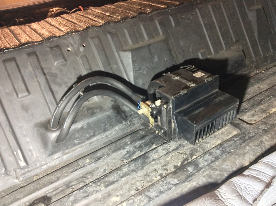

Свершилось! Установил заднюю печку! Чуток помучался, хлебнул тосольчика, но результат радует. Два тройника врезал в охлаждающие магистрали, два 16 шланга, два отверстия в кузове, 4 провода в кембрике по дну и вуаля!
